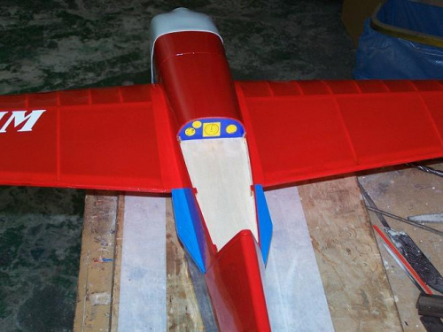

dali Opublikowano 25 Marca 2007 Opublikowano 25 Marca 2007 Witam. Co by nie było ze nie pisze się nie na temat.Już niedługo modelik będzie dokonczony?Obecnie jest w takim stanie. Pozostało zamontować serwa kupiłem MG-90 tańsze od HS-55. Wkleić lotki i zamontować silnik. Tomku, jaka farba malowałeś owiewkę silnika. Jak widać postanowiłem zrobić tablice i zakryć serwa? Wyszedł troszkę kolorowy. A o spragnionym lotów adminie nikt nie pamięta Motylku oczywiście zapraszam na wspólne latanie :wink:
Paweł Rzedzicki Opublikowano 25 Marca 2007 Opublikowano 25 Marca 2007 To ja wtrace swoje 3 gr. Dzis oblatalem swojego Extrimka. Jestem troche bardziej leniwy i niecierpliwy od Kolegow, bo kupilem go w wersji ARF od Outsider8 z Allegro. Silnik odutrunner Dualsky 3530 14T, serwa Hs55, pakiety 2 szt Dualsky 1500 3s gold rate, regiel tez jakis Dualsky 25A, ale nie pamietam modelu , smiglo gws 10x6 bezposrednionapedowe Extrimek z tym wypasem wazy okolo 630 gr. Srodek ciezkosci okolo 8 cm od krawedzi natarcia- pakiet na swoim miejscu. Oblot odbyl sie w niezbyt sprzyjajacych warunkach- wiatr dosc porywisty predkosc do 20 km/h. Na szczescie bylo cieplo i slonecznie. Po starcie 2 kliki trymerem wysokosci i juz model lata jak po sznurku. Lotki ustawione na oko nie wymagaly korekt. Wyklon silnika w lozu wlasnej produkcji (fabryczne zniwelowalem do polowy a pozostawiony ogryzek posluzyl jako dodatkowy wspornik dla nowego) okazal sie trafiony w 10. Modelik swietnie lata praktrycznie wszystko co przyjdzie pilotowi do lba. Bardzo efektywny ster kierunku- zyleta na musniecie drazka. Blendery, harriery, zawisy, torque rolle mniam I jeszcze jedna bardzo fajna rzecz- nie wykreca sie podczas ciasnej beczki, robi jak jak po sznureczku.
Tomek Opublikowano 25 Marca 2007 Autor Opublikowano 25 Marca 2007 Nie jestem tak zaawansowanym pilotem jak kolega przedmówca ,ale faktycznie model bardzo posłuszny a kierunek to sama przyjemność .Przy maź D/R udało mi się zwalić pętle ale nie do końca więc uważam że własności lotne b.dobre. Model na wietrze też niczego sobie i lata o.k. Cały kamuflaż mojego Exrima to Pactra kładziona na Prymol.
