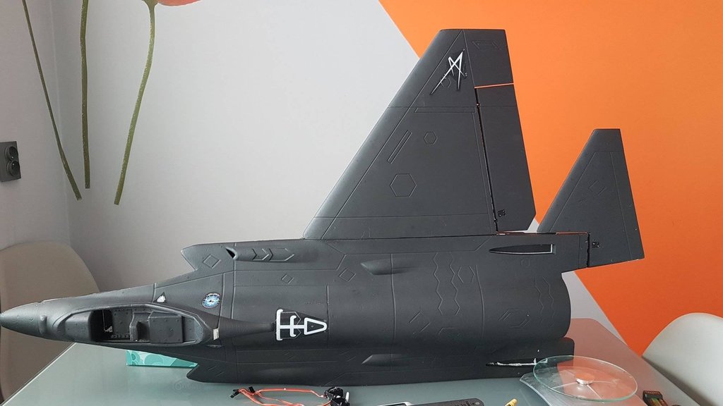

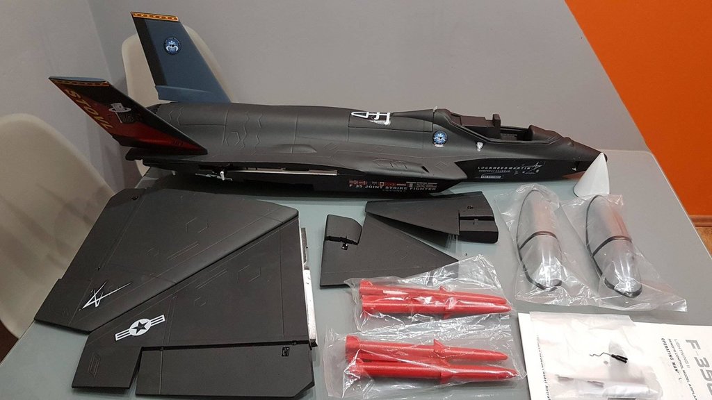

robertus Opublikowano 25 Stycznia 2020 Autor Opublikowano 25 Stycznia 2020 Cena za pełny, tylko dodać odbiornik i pakiet. Trochę zdjęć jak to wyglada z bliska

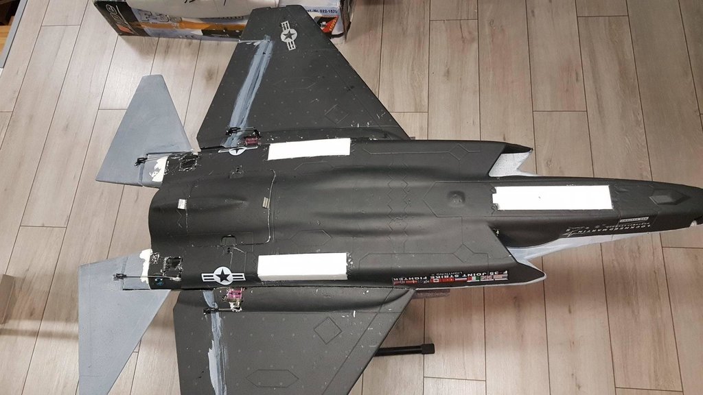

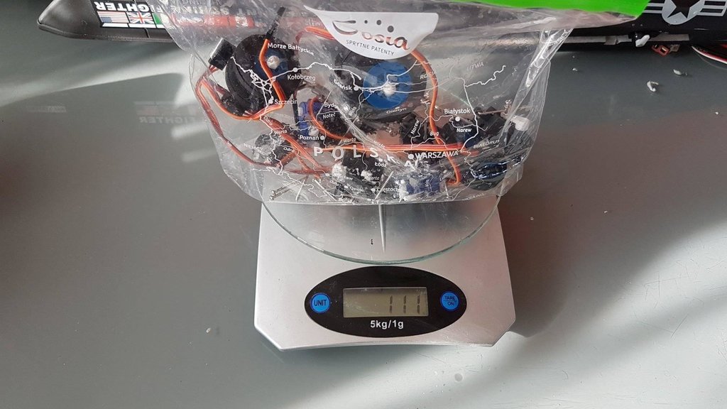

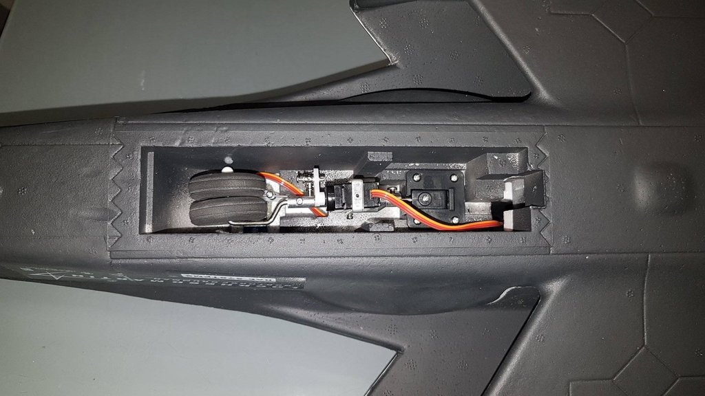

robertus Opublikowano 27 Stycznia 2020 Autor Opublikowano 27 Stycznia 2020 Trochę liczb Poważyłem trochę i całość waży 876 gram, gdzie: stery płytowe 26 g 2 skrzydła 126 g rakiety, owiewka, nos 28 g 2 stateczniki 28 g kadłub 670 g I teraz tak...wywaliłem całe podwozie, mechanizm, serwa kabelki - 111 g, a potem wywaliłem całą elektronikę i kable z kadłuba. Sam kadłub waży 303 gramy. Całość pianki samolotu waży 483 g. Przyłożyłem skrzydło i ster płytowy, w sumie to trochę przypomina wersję C.

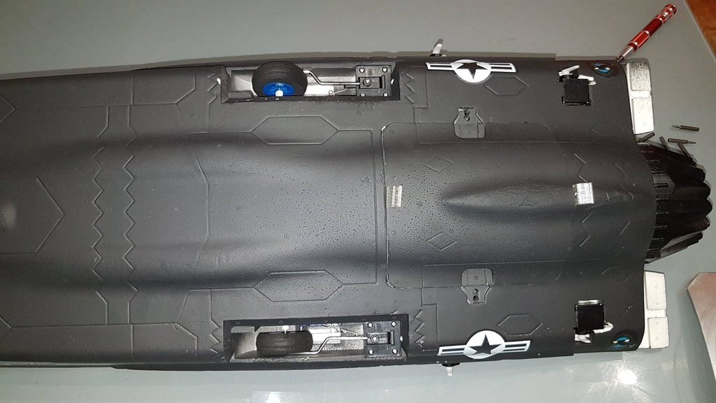

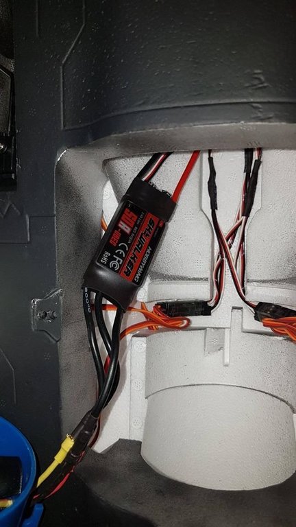

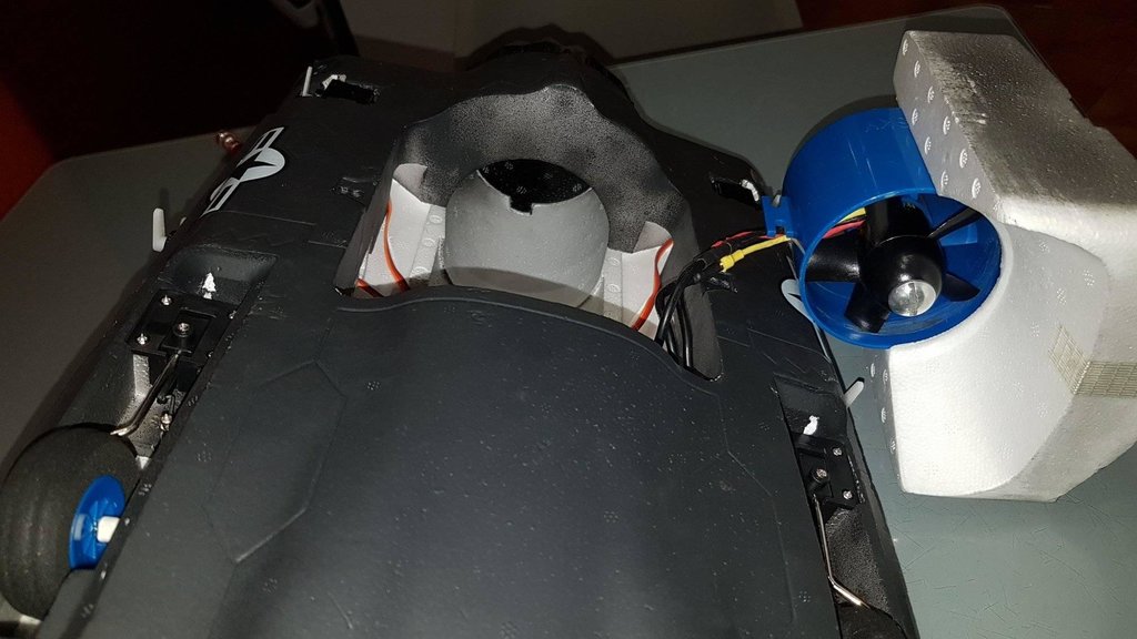

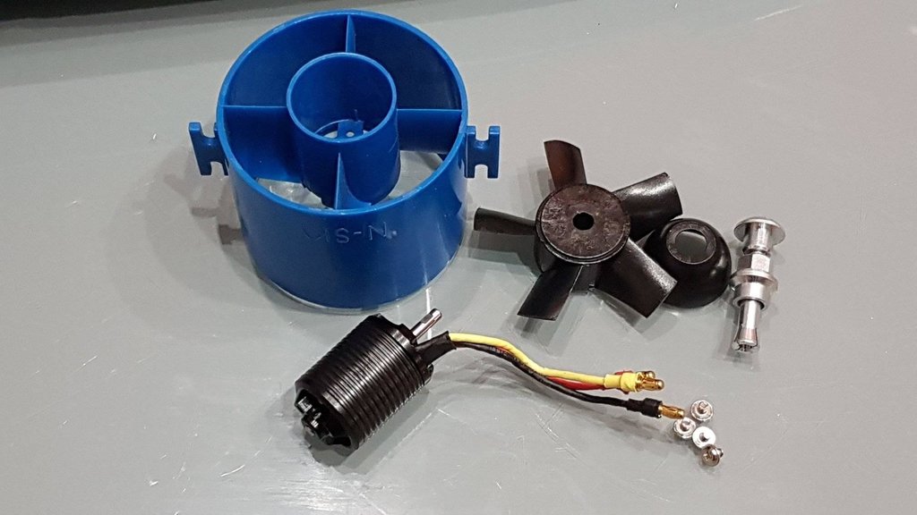

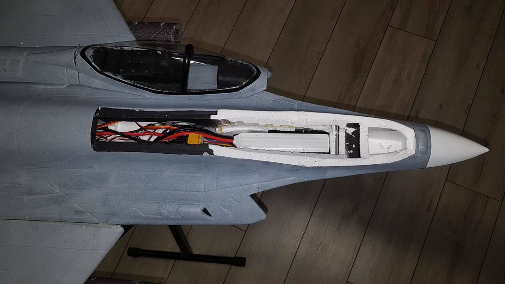

robertus Opublikowano 6 Marca 2020 Autor Opublikowano 6 Marca 2020 Trochę do przodu Wymieniłem serwa na takie z metalowymi trybami. Pociągnąłem kable od nowa Dopasowałem nowy EDF z kołnierzem 12 łopatek od FMS. Zamknąłem wnęki podwozia. Popróbowalem malowania przy okazji W związku z tym, ze mam większy pakiet niż w oryginale 3000mAh zamiast 2200mAh musiałem wyciąć przedział dla baterii pod kokpitem aby się dobrze wyważał. Teraz waży 1260g z baterią. Powinienem się zmieścić ostatecznie w wadze do 1300g. Jakiś pilot w kokpicie, malowanie itd.

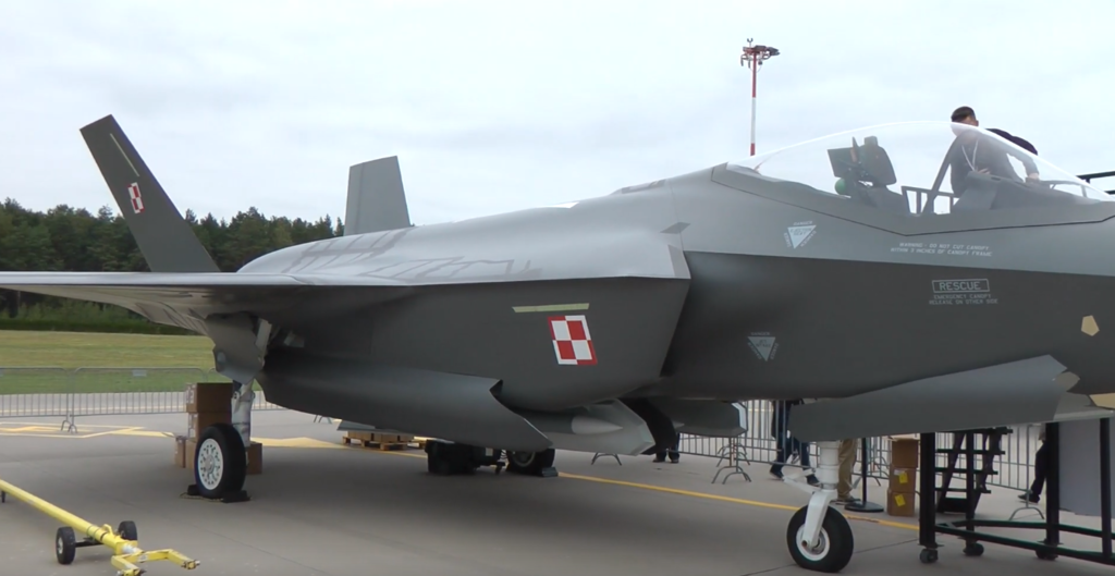

robertus Opublikowano 10 Marca 2020 Autor Opublikowano 10 Marca 2020 Tak, nie ma podwozia. Moje modele nie mają z reguły podwozia. Nie mam dla nich lotniska, dla mnie to zbędny balast. Takie może pytanie natury filozoficznej. gdzie na F-35 umieścilibyście szachownice. Zobaczcie dla porównania innych operatorów tego samolotu. jest trochę inaczej niż na F-16. A tak wyglądała makieta w Łasku. NIe wiem skąd pomysł szachownicy na gondoli silnika.
Konrad_P Opublikowano 10 Marca 2020 Opublikowano 10 Marca 2020 Bez dwóch zdań na stateczniku pionowym i na dole skrzydeł.

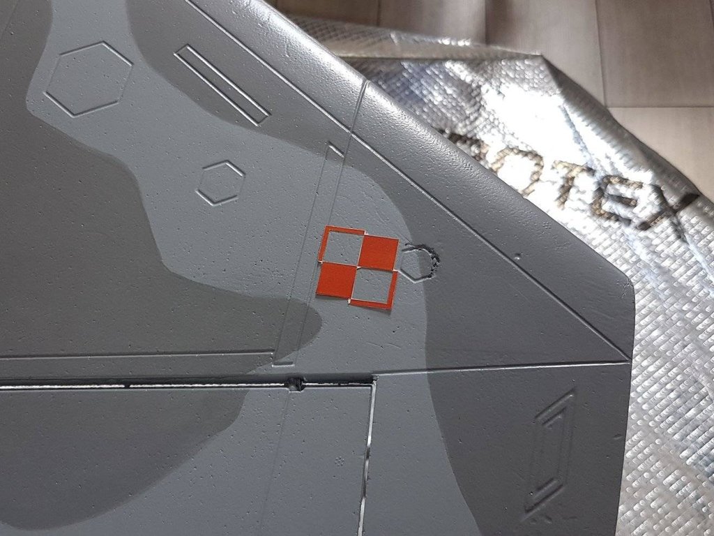

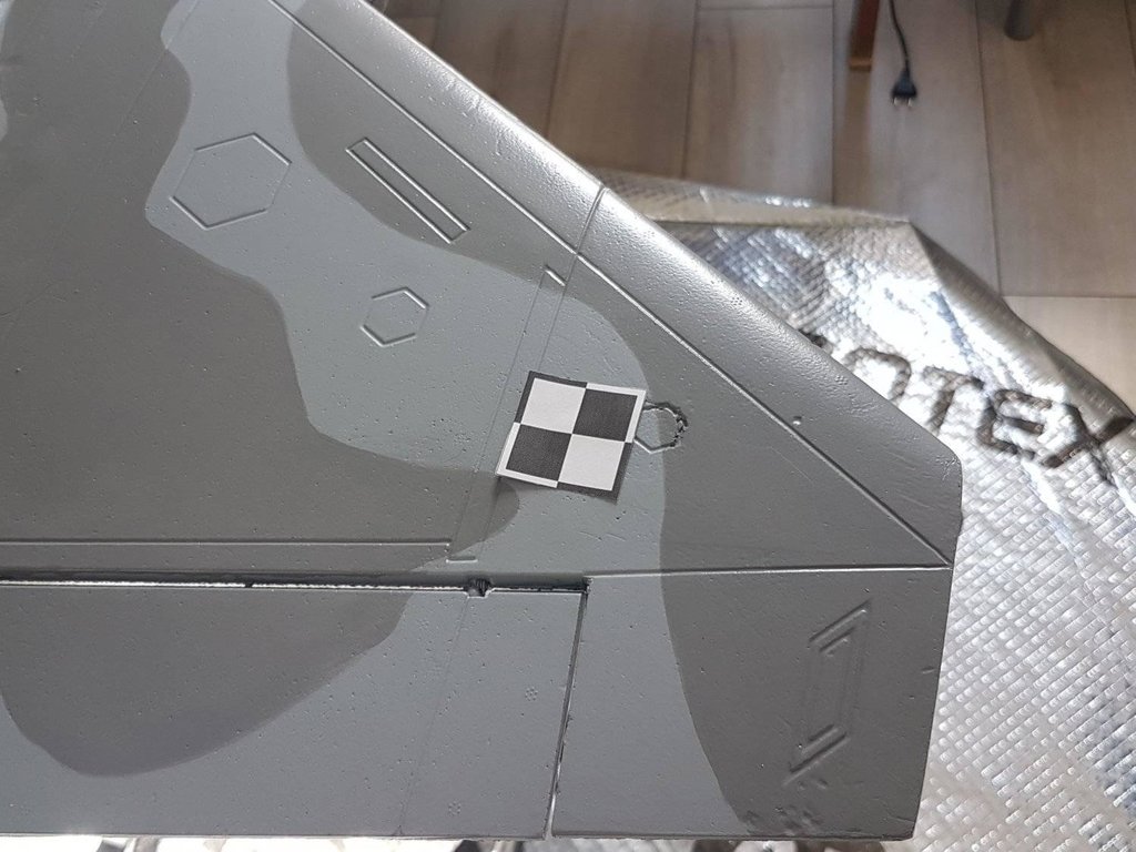

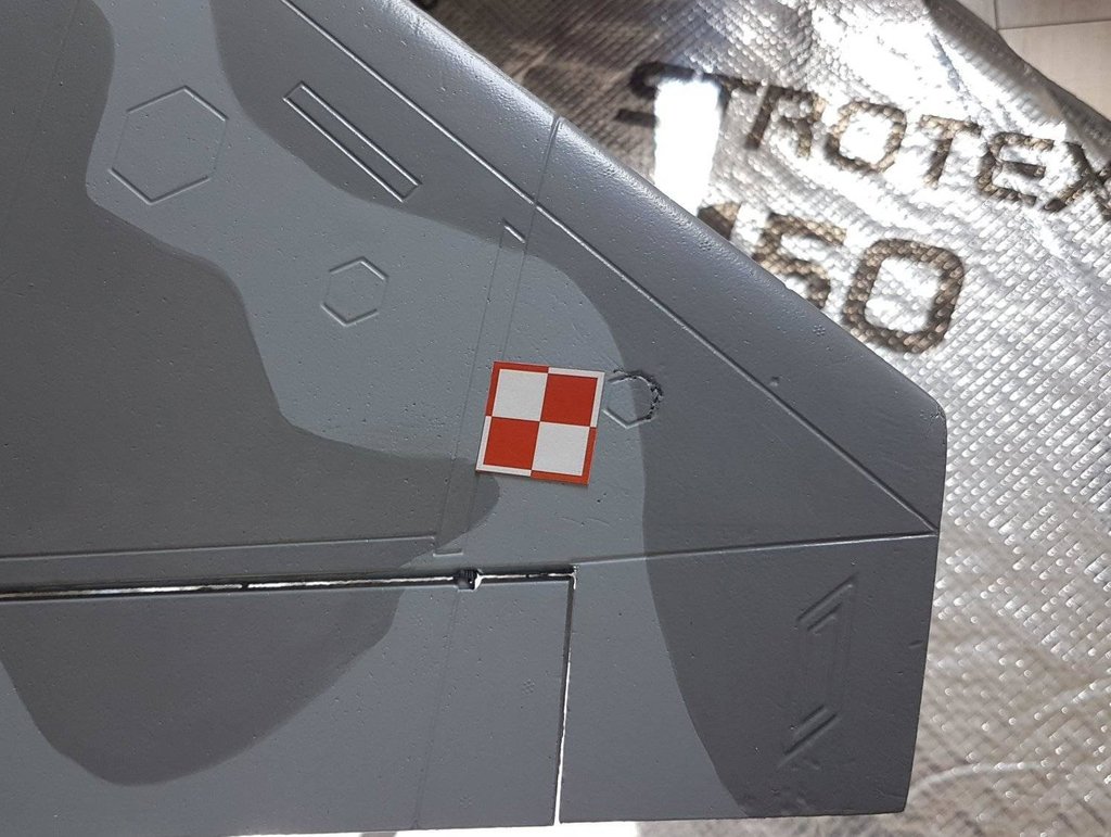

robertus Opublikowano 14 Marca 2020 Autor Opublikowano 14 Marca 2020 A taki eksperyment. Szachownica zwykła, low-vis, czy low-vis w stylu przedwojennym (ciekawie wygląda).

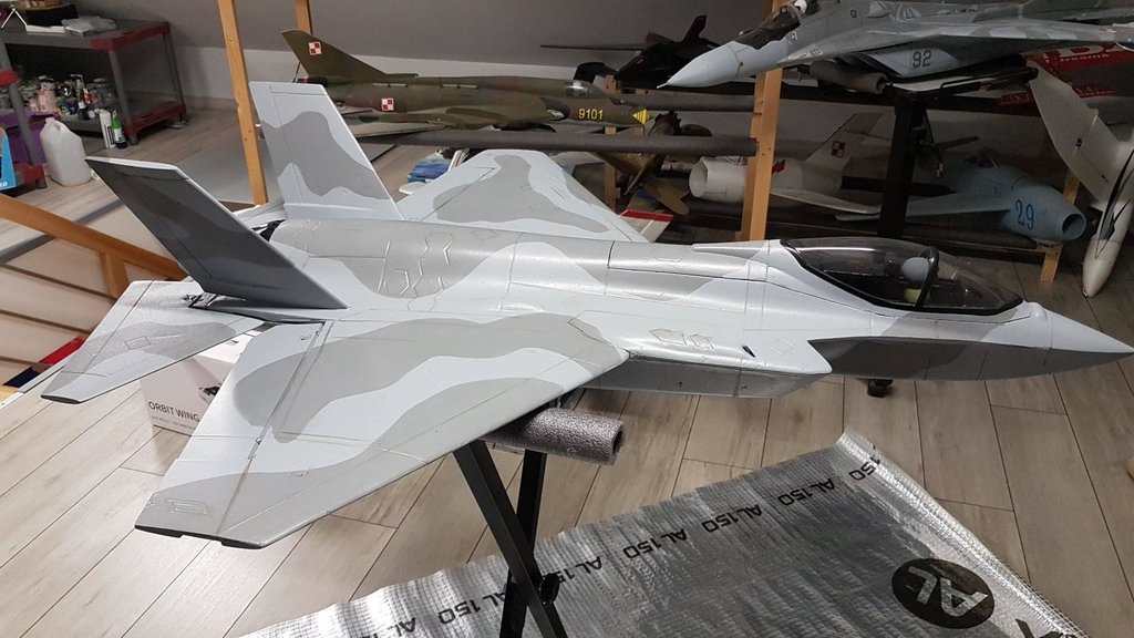

robertus Opublikowano 14 Marca 2020 Autor Opublikowano 14 Marca 2020 Stan na dzisiaj. Prawdziwe malowanie F-35 jakieś takie nudne jest. Mój jest stylizowany na F-16 5 godzin temu, Viper napisał: Jakiś czas temu miałem pomysł by "zwaloryzować po polsku" plastikowego F35. Wymyśliłem coś na wzór Migów 29 z Mińska w barwach 303, czyli wielkie godło 303 low vis na grzbiecie kadłuba. Ale latającego F35 nie planuję przynajmniej na razie, więc możesz skorzystać z pomysłu (jeśli uznałbyś że warto) Och już trochę się zmęczyłem okolicznościowymi malowaniami, trochę z nimi roboty jest.
Konrad_P Opublikowano 14 Marca 2020 Opublikowano 14 Marca 2020 6 godzin temu, robertus napisał: A taki eksperyment. Szachownica zwykła, low-vis, czy low-vis w stylu przedwojennym (ciekawie wygląda). Mnie się podoba, tylko czy proporcjonalnie nie jest zbyt mała. Powiększenie jest spore i trochę zaburza efekt końcowy. Osobiście to właśnie ta szachownica najbardziej mi się podoba.
robertus Opublikowano 14 Marca 2020 Autor Opublikowano 14 Marca 2020 4 minuty temu, Konrad_P napisał: tylko czy proporcjonalnie nie jest zbyt mała. Starałem się zrobić je podobnie jak mają nasze F-16. też są takie jakby mniejsze niż np na MiG-29
Konrad_P Opublikowano 14 Marca 2020 Opublikowano 14 Marca 2020 Teraz już widzę o co kaman. Jak dla mnie to rewelacja. Własnie takie, że tak się wyrażę, skromniejsze bo te na Migach to wielkie takie jakieś. No i oczywiście na pionowy też taki delikatny.
Michal4x4 Opublikowano 14 Marca 2020 Opublikowano 14 Marca 2020 Fajnie to malowanie wygląda bardzo; co do szachownic ja głosowałbym za wersją przedwojenną, bo bardzo oryginalnie wygląda. Pzdr, m
RAFALR30 Opublikowano 14 Marca 2020 Opublikowano 14 Marca 2020 A może pod kabiną okrągłe logo NTM 2018 a na statecznikach pionowych tygrysy ? https://archiwum-2slt.wp.mil.pl/pl/62_404.html Czy tym razem do malowania użyłeś aerografu?
