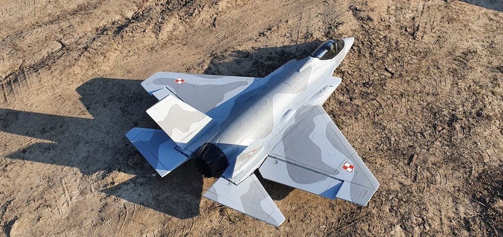

robertus Opublikowano 17 Marca 2020 Autor Opublikowano 17 Marca 2020 I po oblocie. Lata super, jak po szynach. Film z oblotu 1
Viper Opublikowano 17 Marca 2020 Opublikowano 17 Marca 2020 No i pięknie, gratulacje To jeszcze pomyśl o wektorowaniu
RAFALR30 Opublikowano 19 Marca 2020 Opublikowano 19 Marca 2020 GRATULACJE.?? jest moc z typ setupie. Podaj proszę zestawienie całej elektroniki i ustawień jakie zastosowałeś na regulatorze. Ten model w cenie 640 zł chyba jest tego wart? Dla porównania model F-35 firmy Freewing kosztuje 1380 zł (przy obecnym kosmicznym kursie euro). Czy to wiatr czy zbyt duże wychylenia sterów spowodowały, że lot trochę wg. mnie "nerwowy" z początku był?
robertus Opublikowano 19 Marca 2020 Autor Opublikowano 19 Marca 2020 Dzięki. Elektronikę wymieniłem całą. Model ma oryginalnie wszystkie serwa 9g, jakies no name. Wstawiłem na stateczniki poziome serwa 4kg Corona CS238MG, na lotki TPMG90S. EDF to 12 łopatkowy napęd FMS na 4S Pakiet 3000mAh 4S SLS regulator ZTW 70A Wyciąłem mały wlot dodatkowy przed turbiną, który również pomaga mi go wyrzucać. Oryginalny napęd miał 1050g ciągu, nowy setup 1400g. To przy wadze modelu ok 1350g powoduje, że start modelu jest bezproblemowy. Regulator jest ustawiony domyślnie, ustawiłem tylko manetkę gazu. Zakres wychylenia sterów zrobiłem na wyczucie z expo na 30%. Dlaczego go kupiłem? W sumie dlatego, że jest duży. Większy niz F-35 70mm od Freewinga. Cenowo też szokująco nisko, bo za kompletny model dałem mniej niż 600zł - przesyłka zero. Model Freewinga przede wszystkim jest na 6S co dla mnie jest dużym minusem. Jest tez bardzo ciężki i z ręki nie pójdzie, a szkoda by mi było kupować drogi model i tak go wybebeszać jak tego. Tak jakbym miał policzyć to dołożyłem do niego 300zł, ale serwa latają już w innym mniejszym modelu, a resztę spróbuję sprzedać. Nerwowy jest przez moje wychylenia, to taki urok wyrzucania moedelu prawą ręką gdy lata się na mode2. Po rzuceniu modelu szybko łapię drążek i czasem nie trafie dobrze i wtedy tak nieładnie szarpie modelem. Tu np widać jeszcze bardziej gdzie F-35 był moim testerem nowej kamery PS>Oryginalny setup EDF i podwozie mam do sprzedania

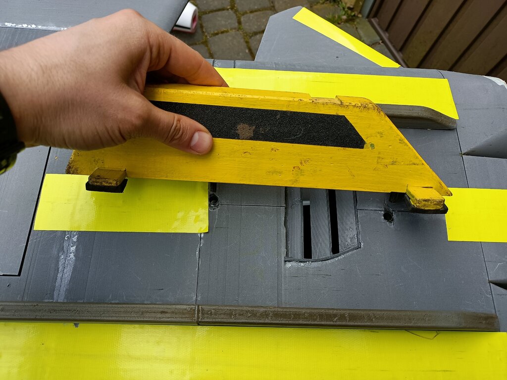

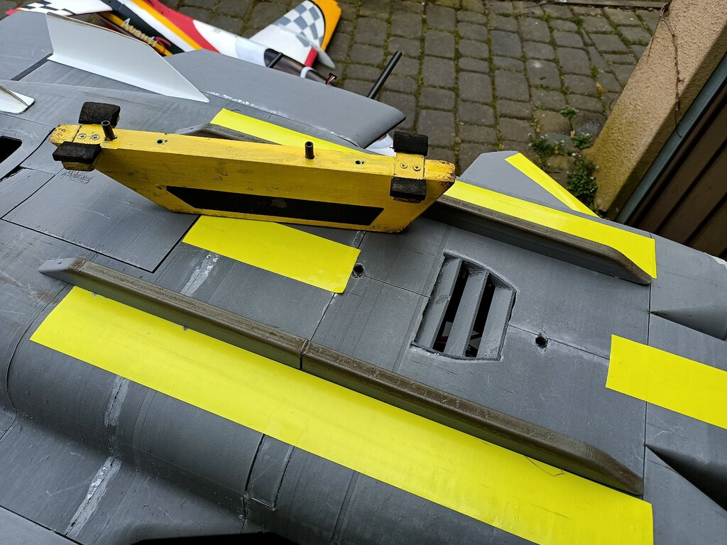

Vesla Opublikowano 17 Kwietnia 2023 Opublikowano 17 Kwietnia 2023 Zbuduj sobie katapulte taką jak moja. Można ją poskładać do plecaka a start masz spokojny bez nerwów.
adam.trzaskowski Opublikowano 18 Kwietnia 2023 Opublikowano 18 Kwietnia 2023 Katapulta to duzo roboty. Moge polecic moje rozwiazanie, uzywam gdy nie da sie modelu zlapac od spodu: D Drewniany klocek z droma wystajacymi pretami. W modelu dwie rurku o wew srednicy takiej jak srednica pretow. Umieszczamy rurki tak, zeby lapac reka pod srodkiem ciezkosci. Rzucamy jedna reka, druga trzymajac nadajnik. Klocek sam odpada. 1
robertus Opublikowano 18 Kwietnia 2023 Autor Opublikowano 18 Kwietnia 2023 Tak to ja mam już. W modelach mam dziurki na palce lub wgłębienia. Nie w tym problem. Ja latam na mode2 i jestem prawo ręczny. Zawsze jest stres gdy rzucam duży model czy zdążę złapać drążek dłonią. Prze tą sekundę gdy samolot leci jak chce to jest szansa że się rozbije zanim zacznę sterować. Miałem tak parę razy.Z kolegą który rzuci jest łatwo i bez stresowo.
