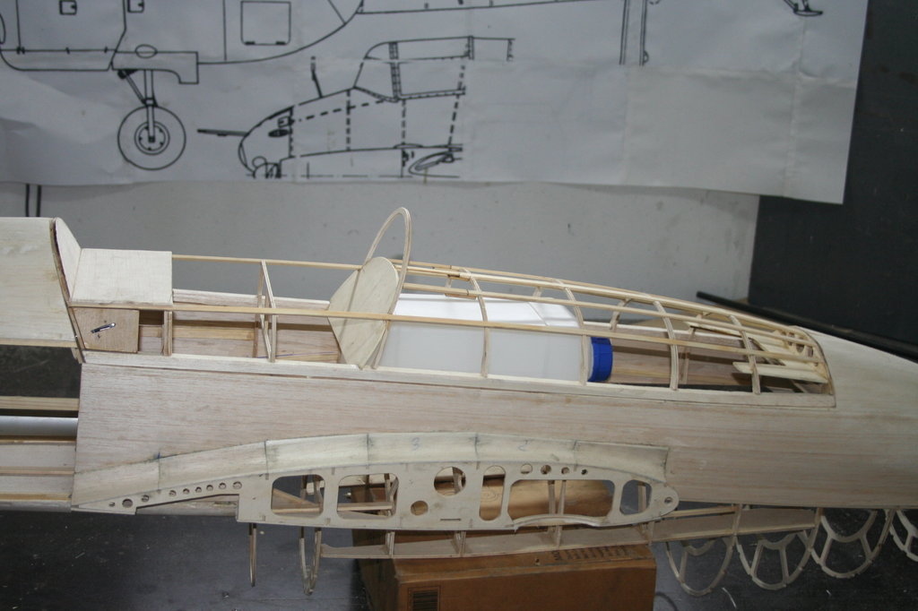

Co do zbiornika paliwa to 2L po przesunięciu do tyłu ,tak aby można było zrobić namiastkę kabiny środek zbiornika mam 2-3 cm przed rurą skrzydeł .
Mam też zbiornik 1,5L i taki ma kolega w Turbinatorze  ,więc pytanie czy jest sens pakować 2L
Na razie tyle idę lepić RWD
Zależy jak dużą turbinę zastosujesz.

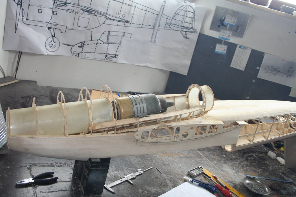

Jetpol 8 kg  ( z Kangura)

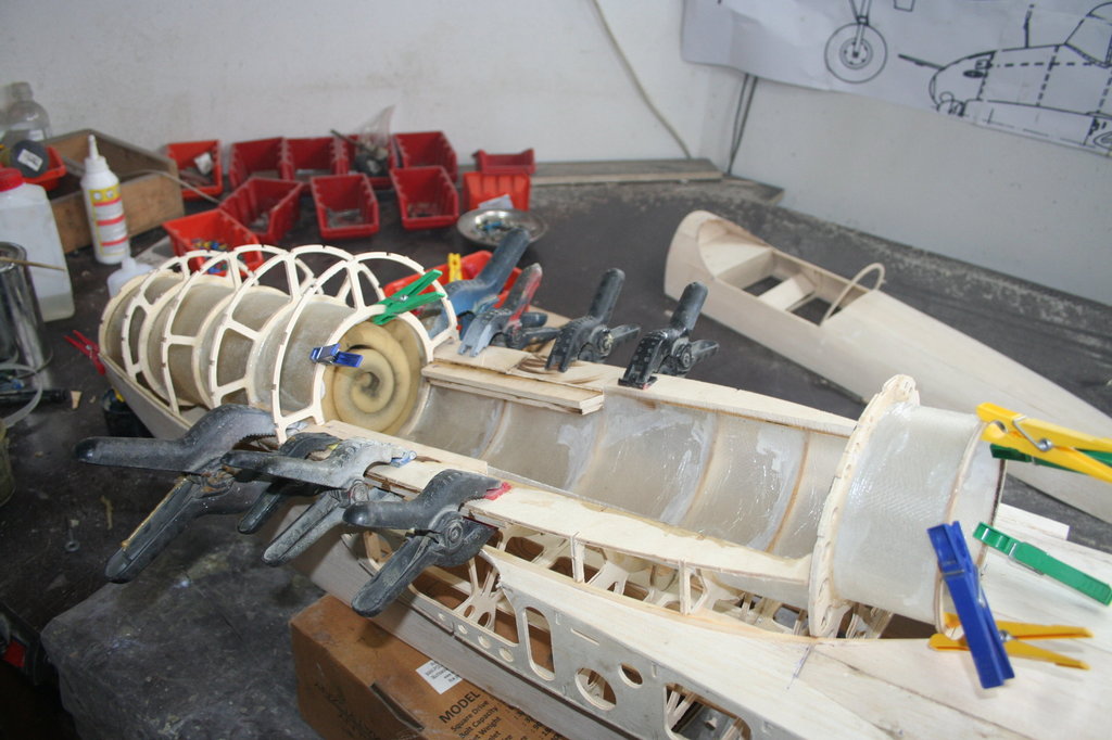

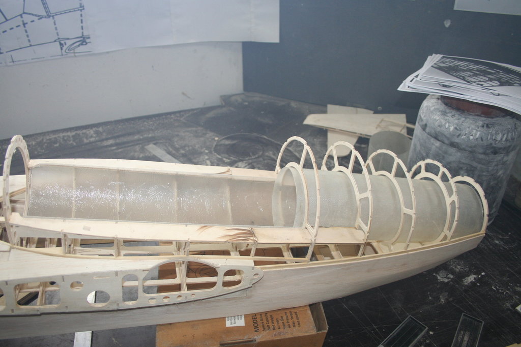

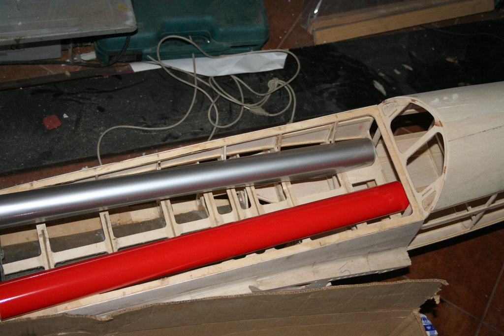

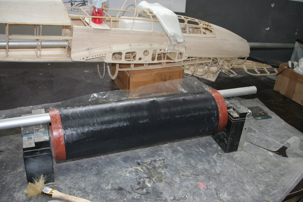

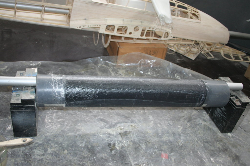

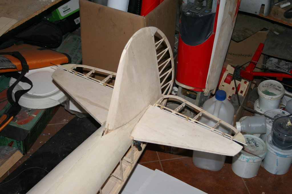

Wy laminowałem rury dolotowe i osłonowe turbiny .

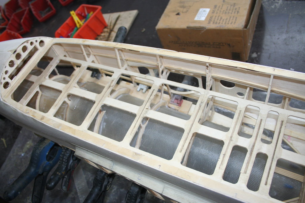

zabrałem sie za zdejmowaną część kadłuba
To co na ostatnim zdjęciu waży 1600g
CDN
Witam
W Kangurze jest 2 L to i tak dam do do Yaka
przymiarka rury wlotowej i osłonowej turbiny.
no i wklejone
IMG_2033.thumb.JPG.d92f953e8044948d3293c49cfa25d9fe.JPGIMG_2034.thumb.JPG.9bf7bdbbe2fc92c50c5fe927b626a1bb.JPG

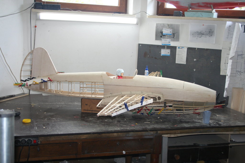

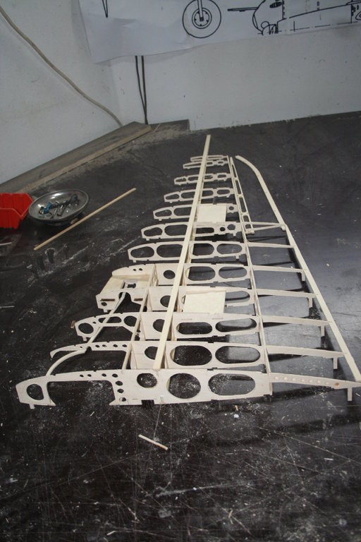

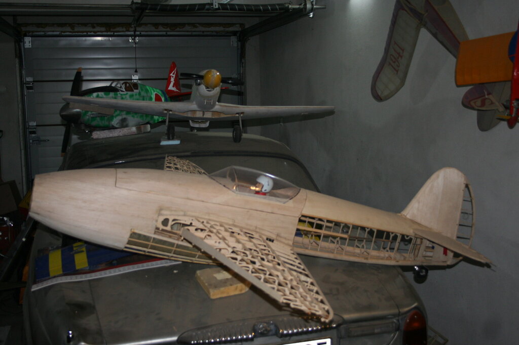

Złożyłem skrzydełko na sucho.
Nie odmówiłem Sobie aby poskładać  Yaczka w całość
CDN
Tak moze troche na wyrost powiedziane??...

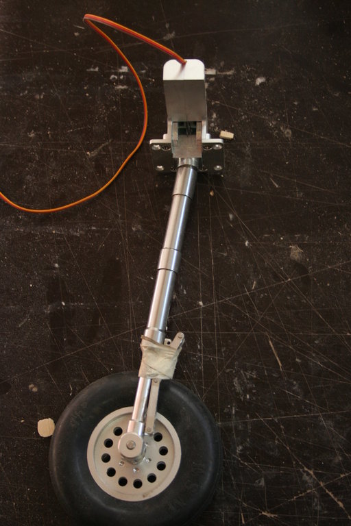

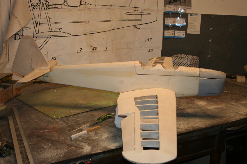

Miałem problem z podwoziem , płat został zaprojektowany pod ich retraki a ja mam z HK .
Problem polegał na tym że goleń podwozia jest pod kątem w stosunku do osi retraka ,więc dorobiłem formę do gięcia drutu łączącego  retrak z golenią ( pręt fi 10 ) aby można było to wszystko upchnąć w płacie ,tak wygląda  podwozie

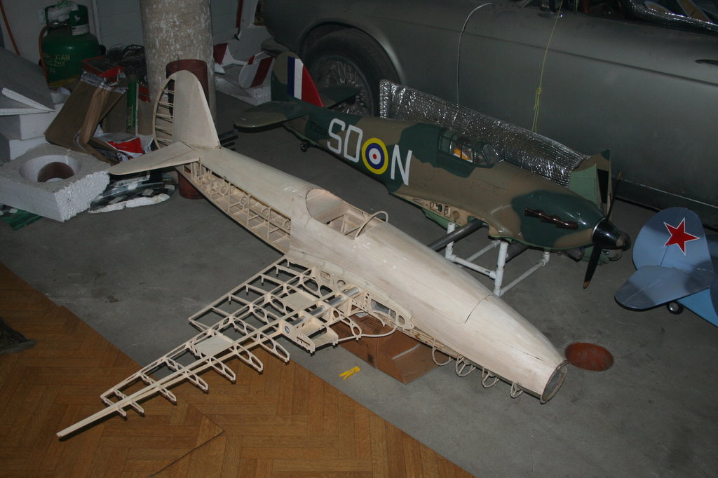

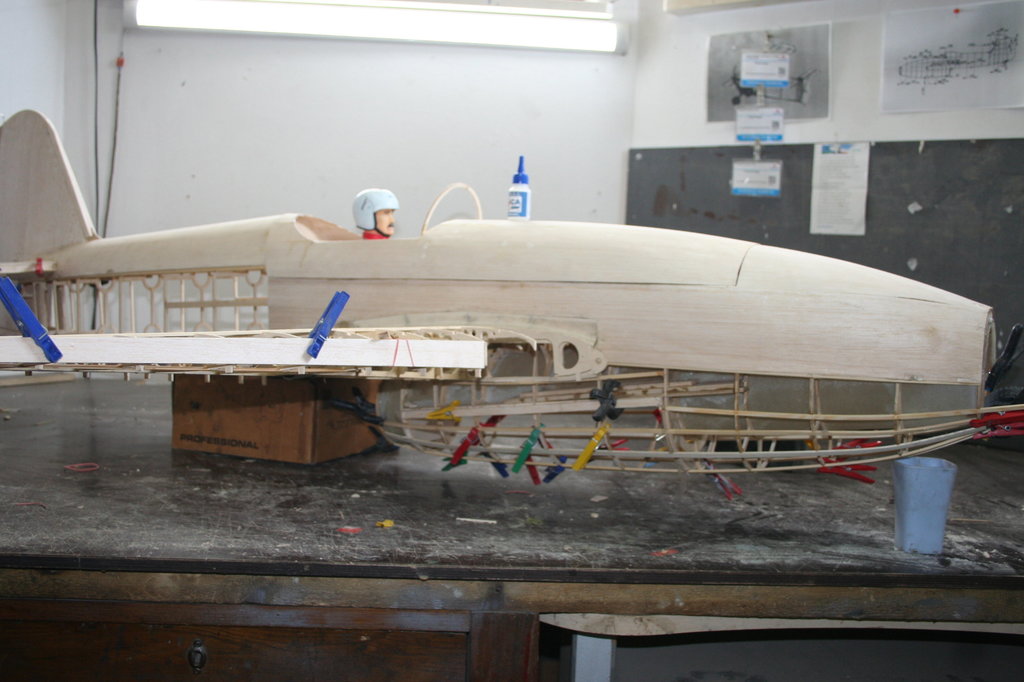

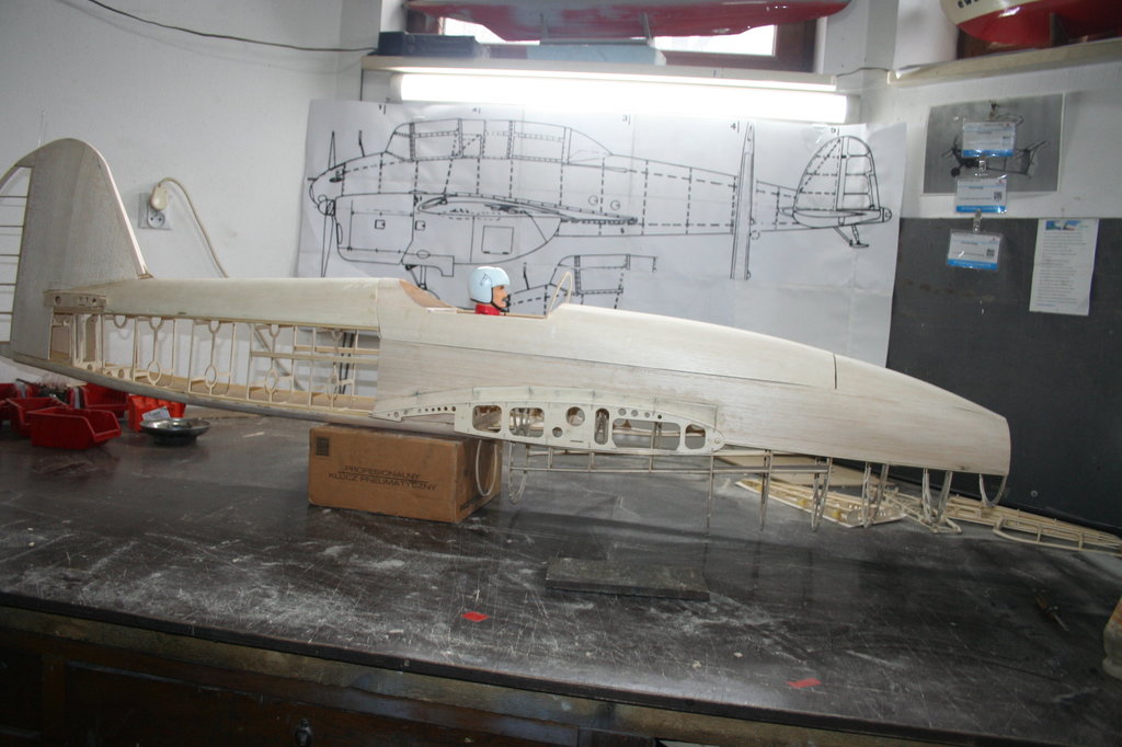

Rozwiązanie problemu podwozia  pozwoliło ruszyć z robotą dalej ,szkielet skrzydeł sklejony   zabrałem się też  za dół kadłuba i nie omieszkałem sobie poskładać  w całość
Kadłub ma 350 mm wysokości przed kabiną pilota nie licząc owiewki.
CDN

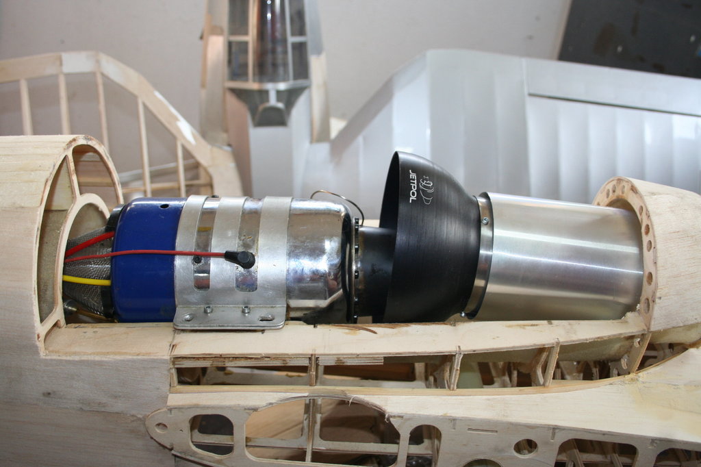

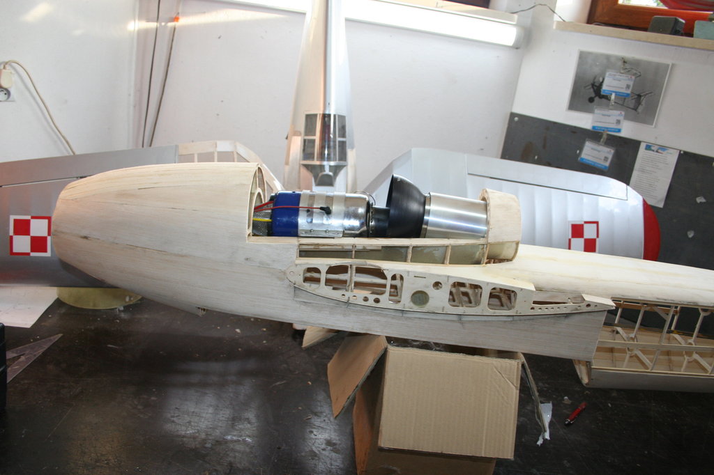

Dzisiaj Yaczek dostał własne  ośmio kilowe  "serce" Jetpol -a (wprawdzie używane ale własne ?)
CDN
8 godzin temu, solainer napisał:
Pod takim dziwnym kątem chcesz zamontować silnik względem rury?
To tylko tak wrzucone do zdjęcia będzie zamontowane w jednej osi .
