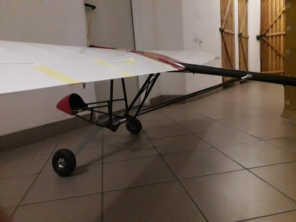

rajaner Opublikowano 27 Lutego 2020 Autor Opublikowano 27 Lutego 2020 Powoli ale model ciągle w trakcie budowy. W końcu dostał kółeczka 18 mm i szybę kabiny, zaczyna to cokolwiek przypominać amatorski samolot Gryf. Cała konstrukcja nie jest zamontowana na stałe. Zrobię to dopiero po zamontowaniu wyposażenia i podłączeniu sterów. No i coś tam na początek w środku kabiny. 2

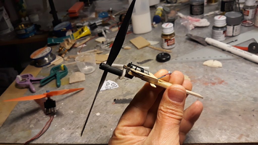

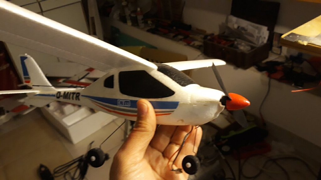

rajaner Opublikowano 20 Marca 2020 Autor Opublikowano 20 Marca 2020 W modelu miał być zestaw który pochodzi od modelu CESNA 182- WL Toys. W tym modelu są trzy silniki z przekładnią .Ja kombinuję z jednym i efekty są kiepskie. Najpierw próby bez przekładni. Zacząłem od podłączeniu silnika 8,5x20 ze śmigłem 75 mm na początku wszystko działa dobrze.Problem powstaje kiedy zwiększam obroty i wtedy wszystko się wyłącza.Druga próba z silnikiem 7x20 i sytuacja się powtarza. W obu przypadkach sam silnik bez śmigła działa prawidłowo. Zrobiłem przekładnię z zębatek po starych zabawkach z nadzieją ze spełni to moje oczekiwania. Miałem nadzieję ze uzyskam ciąg około 50g. Niestety kolejna porażka. Próby robiłem na śmigłach i przekładni jak na zdjęciu i w każdym przypadku to około 20 g ciągu. Stanąłem w miejscu z budową bo nie wie jaki napęd zastosować w tym modelu. Maksymalna średnica śmigła jakie mogę zastosować to 90 mm.
Michal4x4 Opublikowano 20 Marca 2020 Opublikowano 20 Marca 2020 Wyłączenie silnika przy zbyt dużym (pewnie w opinii esc) obciążeniu mam tak samo - kiedy założyłem śmigło 4-łopatowe 5x4 mój zestaw też wyłączało; jeszcze dziś wieczorem mam nadzieję skrobnę coś o przekładniach jakie stosowałem. Pzdr, m

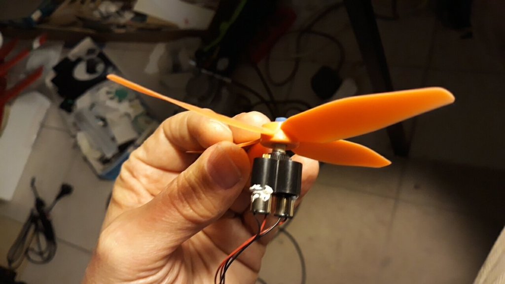

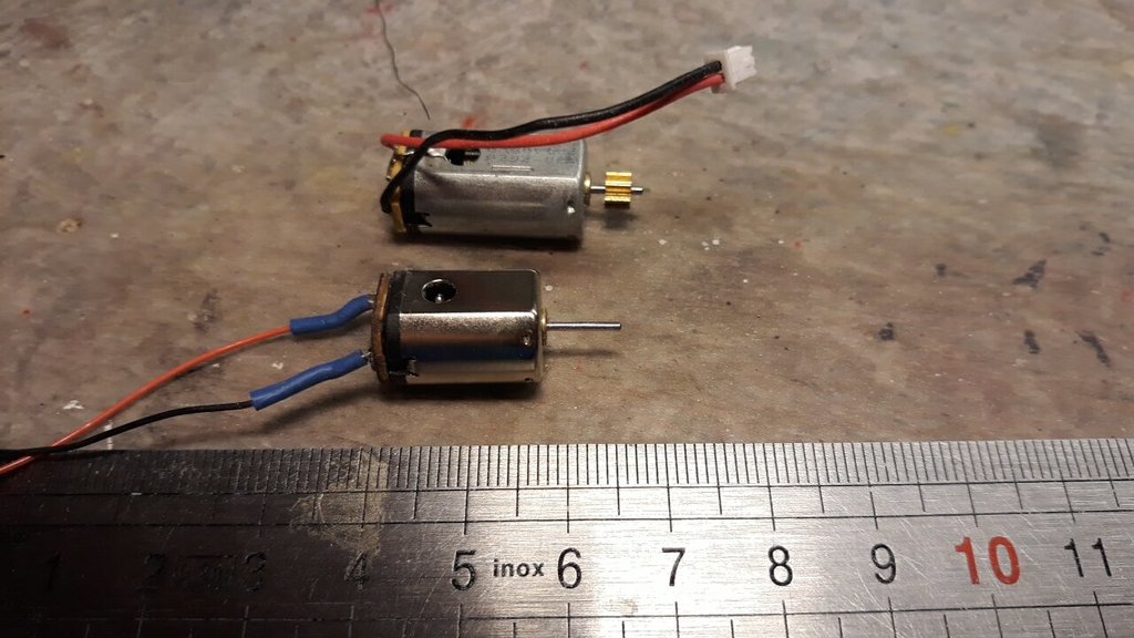

Michal4x4 Opublikowano 20 Marca 2020 Opublikowano 20 Marca 2020 Poszperałem trochę w swoich śmieciach chwilę i zrobiłem "odświeżenie pamięci". Tak na "oko" to 50g ciągu z silniczka 1s (szczotka) przy tak małym śmigiełku to może być trudno; pomierzyłem te których używałem i mają 13 cm średnicy (silnik pojedyńczy 8520), pozwalaly na latanie górnopłatami o masie ok 85 g (calkowitej - auw); teraz w modeliku macchi mam zestaw 2 silniczków (takich jak w wl toys 949) z przekładnią i modelik tez ca 80 parę gramow daje radę na śmigle 5x4, przy założeniu 4 łopat - esc wyłącza silnik. Z moich skromnych doświadczeń myślę że możesz rozważyć: - zastosowanie zestawu 2 lub 3 silniczków z takim śmigłem do 90mm lub próby z większym śmigiełkiem (ale musi być leciutkie takie jak w oryginale wl 949 albo podobne) i zmiana rozstawu beleczek kadłubowych. Pozdr, M Ps widzialem na rcgroups b dokladne analizy ciagu malutkich szczotek, poszukaj tam koniecznie; jak sam tam coś znajdę to dam znaka.m Ps 2: znalazłem jeszcze takie niecylindryczne silniczki których nie testowałem jeszcze ale ponoć jest w nich moc, są do nabycia w sklepach modelarskich (ostatnie zdj na dole).

rajaner Opublikowano 13 Kwietnia 2020 Autor Opublikowano 13 Kwietnia 2020 Ostatnio kupiłem taki zestaw napędowy. Silniki 7x16 . Zrobiłem kilka prób i wychodzi na to że z maksymalnym śmigłem 4 cale jakie mogę zamontować w tym modelu uzyskałem wynik około 45g ciągu. Zastanawiam się czy montować to w modelu którego waga to jakieś 65,70g.
Michal4x4 Opublikowano 14 Kwietnia 2020 Opublikowano 14 Kwietnia 2020 Jeśli waga którą podałeś to waga całości (z baterią etc) to myślę że jest duża szansa na loty; to wolnolot w realu, zatem powinno być ok jeśli masz ponad 40g ciągu ( zrobiłem kiedyś modelik sopwitha swallow o wadze calk ok 80g, rozp 68cm napędzanego jednym silniczkiem ca 8x20 z przekładnią i śmigłem jakieś 4,5 cala który o ile dobrze pamiętam też osiąga nie więcej niż ca 40 g ciągu; samolocik latał b wolno i oczywiście był wrażliwy na jakikolwiek podmuch wiatru, ale latał;) zresztą doświadczenie to zwłaszcza w naszym mikro świecie podstawa, jak nie spróbujesz to się nie dowiesz;) Życzę powodzenia w lotach! Pzdr, M

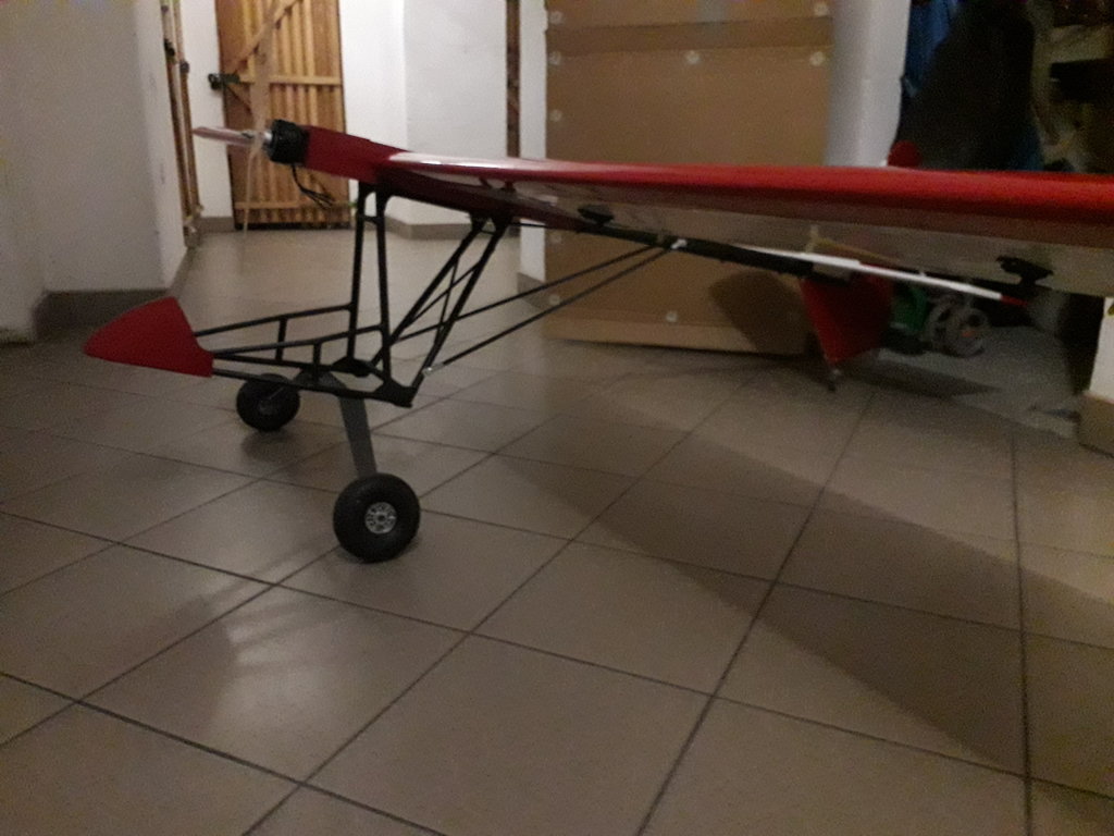

rajaner Opublikowano 26 Kwietnia 2020 Autor Opublikowano 26 Kwietnia 2020 Pomału zbliżam się do końca budowy modelu. W zasadzie wszystko gotowe i działa poprawnie. Pozostało kilka drobiazgów i wklejenie skrzydła.
