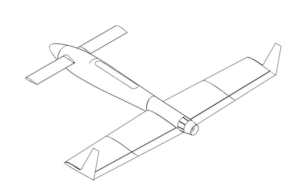

Witam, w ostatnim czasie zacząłem projektować model samolotu Ki-61 z myślą o wytworzeniu go na drukarce 3D. Wzorowałem się na rzutach z tej strony
Parametry:
rozpiętość - 86cm
długość - 62cm (nie licząc kołpaka)
prognozowana masa do lotu - około 0,5 - 0,6kg.
materiał - PLA
Obecny stan widoczny poniżej.
Fajny. Tez chodził mi po głowie. Zasiadam do obserwowania.
PS.  Do kombatu statecznik można zrobić klasycznie.
Powodzenia w pracy .... nie wiem czy jest sens wyważać otwarte drzwi bo chyba taki model drukowany juz na zawodach widziałem ale może z Twojego projektu wyjdzie coś mniej jednorazowego niż inne latające drukowanki.
Na czym opierasz swoje założenie, że masa do lotu wyjdzie 0,5-0,6kg ??

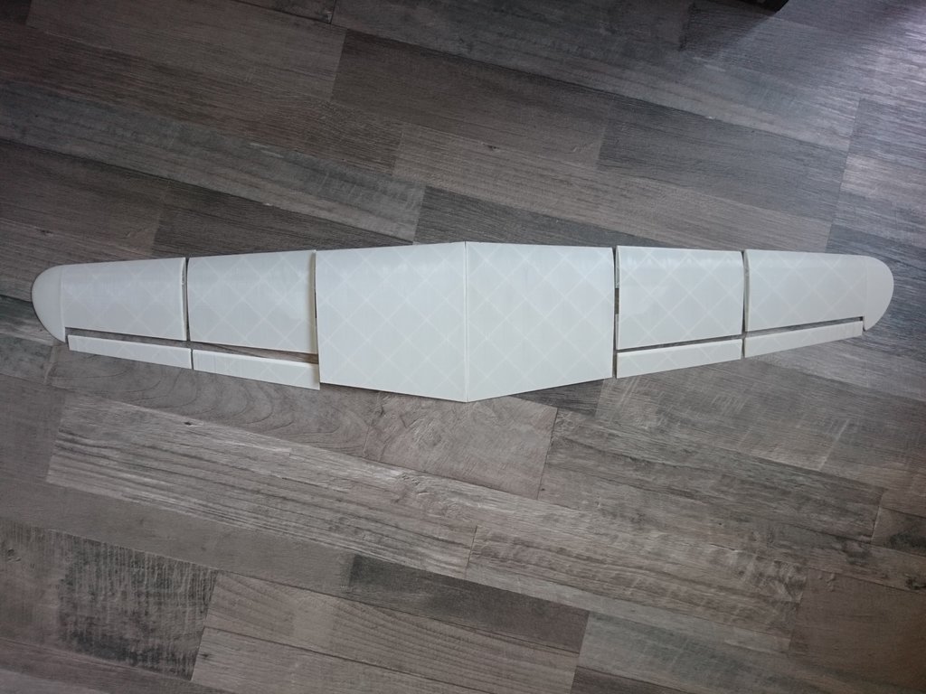

Myślę, że przeskalowanie modelu nie będzie problemem, wcześniejszy model miał 93,9 cm rozpiętości i w pełni wyposażony ważył około 700 g bez malowania, najcięższe okazało się skrzydło, w tym modelu zamierzam to poprawić przez ustawienie różnych szerokości linii dla wypełnienia i poszycia oraz zamontować lżejszy odbiornik (3 kanałowy). Największym problemem prawdopodobnie będzie właśnie balansowanie pomiędzy wytrzymałością, a wagą.
Wypełnienie skrzydła mam już zamodelowane (wycięcie na środku to miejsce na serwo), po wydrukowaniu sprawdzę ile waży i dodam zdjęcie.

Skrzydło wydrukowane, części ze zdjęcia ważą w sumie 118g, do tego dojdą 2 serwa, dźwignie, pręty oraz rurka węglowa 6mm.
