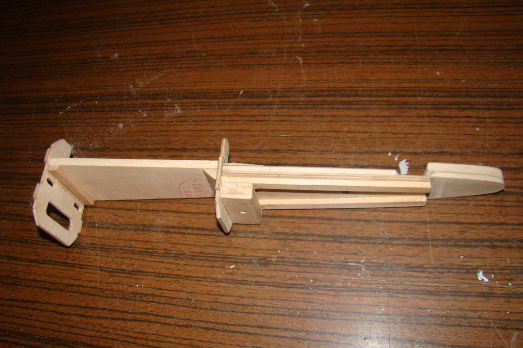

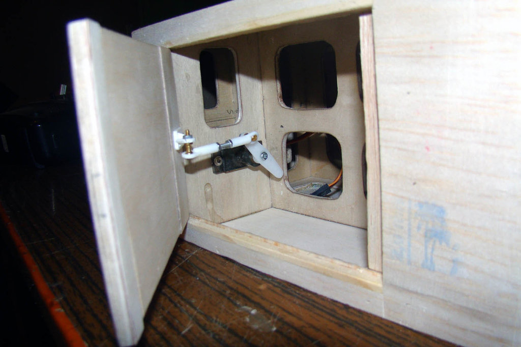

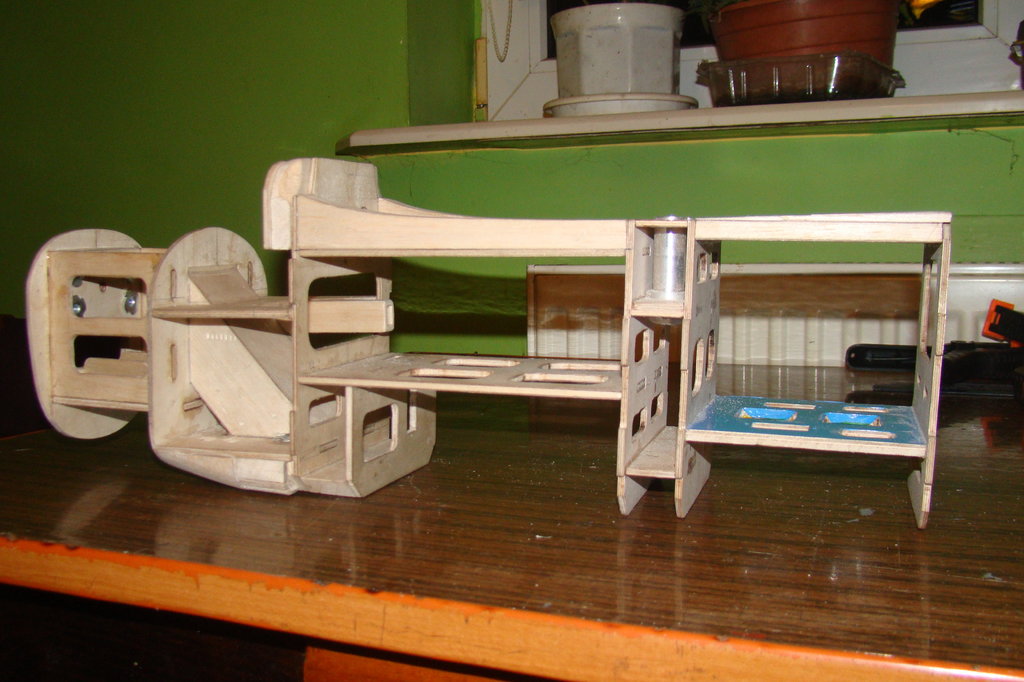

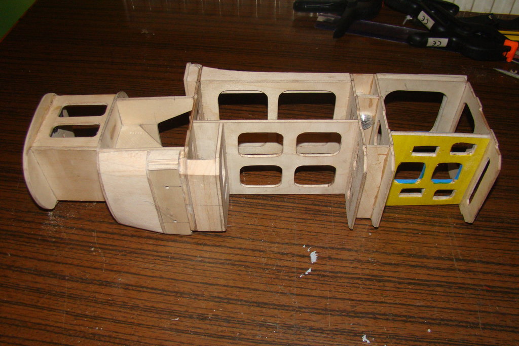

ikar61 Opublikowano 14 Lutego 2020 Opublikowano 14 Lutego 2020 Posiadam model U CAN FLY na którym praktycznie nauczyłem się latac.W związku z tym iż posiadam dwa komplety skrzydeł i usterzenia a kadłub nie mogę nigdzie kupić ,postanowiłem zbudowac taki kadłub konstrukcyjny i jest on jeszcze w trakcie budowy co niniejszym przedstawiam na załączonych zdjeciach.

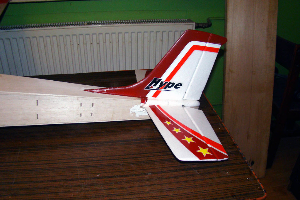

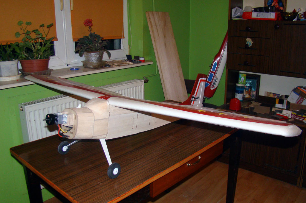

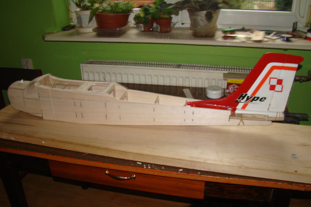

ikar61 Opublikowano 14 Lutego 2020 Autor Opublikowano 14 Lutego 2020 Zrobiłem pierwszą przymiarkię i wygląda na to że muszę poprawic ustawienie statecznika poziomego wzglądem skrzydeł.Zastanawiam się czy kadłub pokryć folią czy pomalować lakierem ,proszę o poradę.
Konrad_P Opublikowano 14 Lutego 2020 Opublikowano 14 Lutego 2020 A jak to będzie się miało do wagi. Coś mi sie wydaje że będzie sporo cięższy.

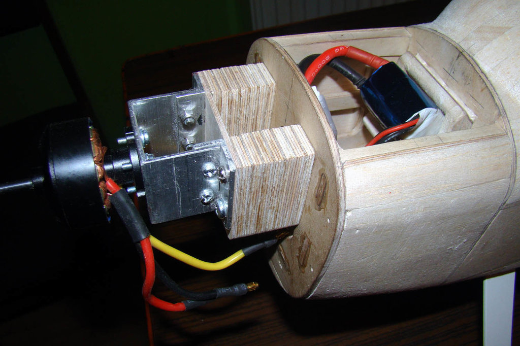

ikar61 Opublikowano 14 Lutego 2020 Autor Opublikowano 14 Lutego 2020 Wagę sprawdzam w stosunku do kadłuba modelu już latającego to w tej chwili jest lzejszy około 180 gram,niewiem ile jeszcze dojdzie na wykonczenie ,czy lzejsze byłoby pokrycie folią czy malowanie.Podwozie przerobiłem i w tym latającym i robię w tym -tylnie bo na przednim to kiepsko mi wychodziły lądowania.
Konrad_P Opublikowano 14 Lutego 2020 Opublikowano 14 Lutego 2020 Nie żebym się czepiał ale jak zobaczyłem ilość sklejko oraz to żelastwo przyczepione do fire wall -a to trochę mnie zaskoczyło i nie powiem, że trochę jestem zdziwiony tym, że obecna waga w porównaniu do kadłuba piankowego jest niższa. No ale jak tak jest to świetnie.
Marcin K. Opublikowano 15 Lutego 2020 Opublikowano 15 Lutego 2020 Ten model dużo nie potrzebuje żeby lecieć. U mnie chłopacy też na nim zaczynali. Dziś nawet jeden dostał napęd spalinowy(w oryginalnym kadłubie) Pokryje folia, najszybciej i najczyściej dla otoczenia. Ogólnie to gratuluję pomysłu na drewniany kadłub!

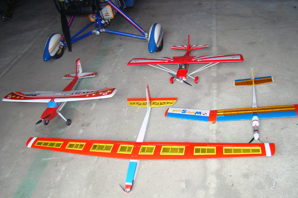

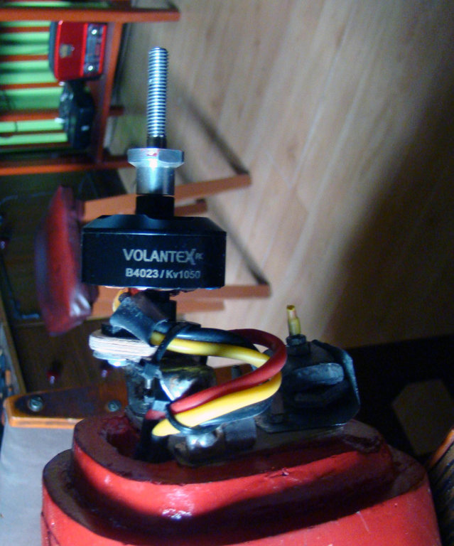

ikar61 Opublikowano 15 Lutego 2020 Autor Opublikowano 15 Lutego 2020 W modelu już latającym również przerabiałem mocowanie silnika ,wymiana silnika na VOLANTEX -1050 kv oraz cały kadłub pokryłem taką cieniutką folią na wikol i pomalowałe .Doszło troche wagowo bo waży prawie 1900 Gram ale swobodnie lata ,krótki start, wykonuję ,pętle i beczki kokociągu jesze nie próbowałem.Silnik taki jest w modelu DECATHLON który posiadam ale mało nim latam bo jest dużo szybszy i muszę nabrac większych umiejętnosci w sterowaniu.W zeszłym roku zbudowałem model motoszybowca MOSQUITO no lata mi się nim dobrze , nie wykonuję nim akrobacji bo mogłyby się złozyc skrzydła.Tak trochę o sobie to od 25 lat,latam na motolotni a do modelarstwa powróciłem po 34 latach.Modelarze z Ostrołęki przyjeżdzają na nasze lotnisko z modelami i nostalgia modelarstwa powróciła.Jeśli ktoś chce obejrzec mój lot motolotnią na Yotube to wystarczy wpisać -henio motolotniarz lub lot nad rzekun.Pozdrawiam wszystkich modelarzy i życze miłego dnia. 1

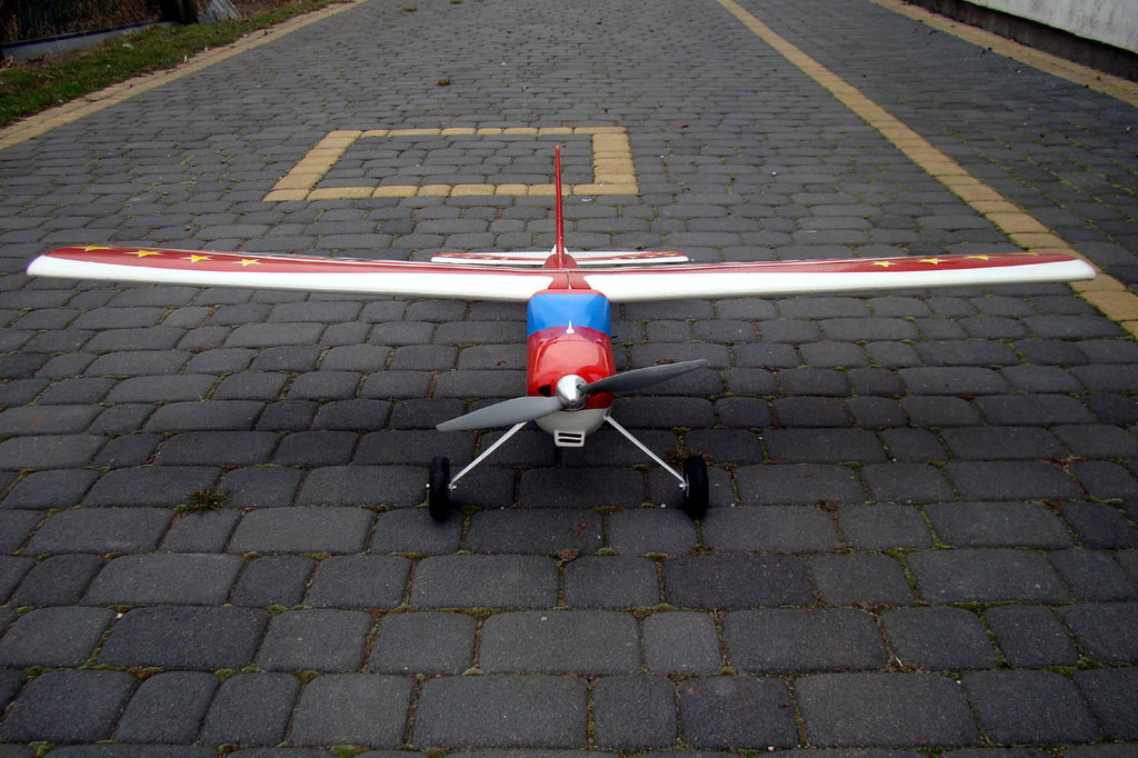

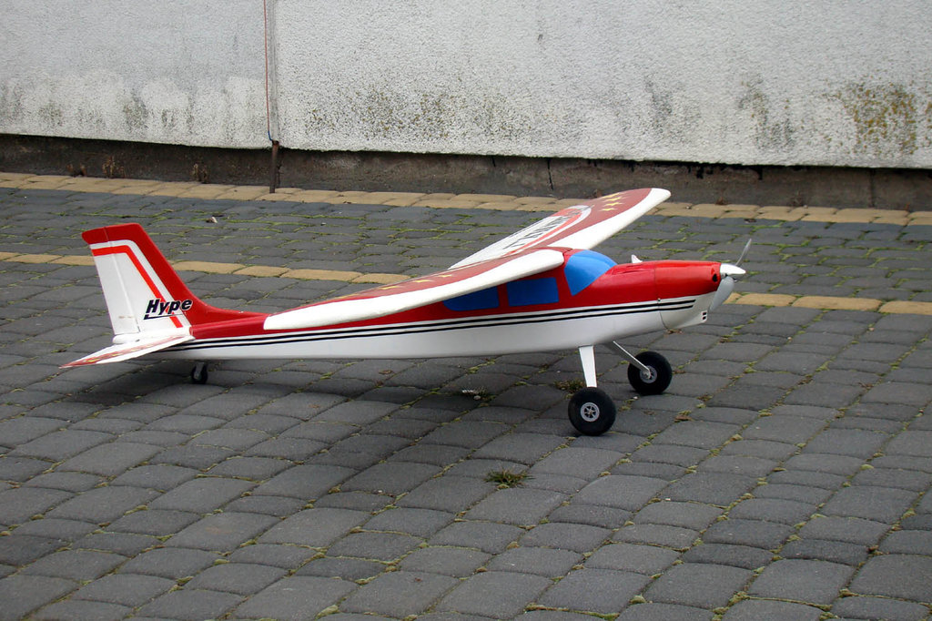

ikar61 Opublikowano 9 Marca 2020 Autor Opublikowano 9 Marca 2020 Model jest już wykończony i gdy będą sprzyjające warunki zostanie oblatany.Nadmienię iż osłonę silnika wykonałem z laminatu,model wagowo jest taki sam jak stary model i waży 1900 Gram. 1
ikar61 Opublikowano 20 Marca 2020 Autor Opublikowano 20 Marca 2020 Dzis to jest 20 marca pierwszy dzień wiosny model został oblatany.Nie wymagał nawet większych regulacji-lata niczym akrobat.Film z oblotu pod linkiem: https://youtu.be/aEemRBNX2OE
