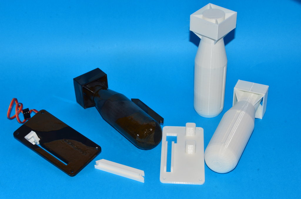

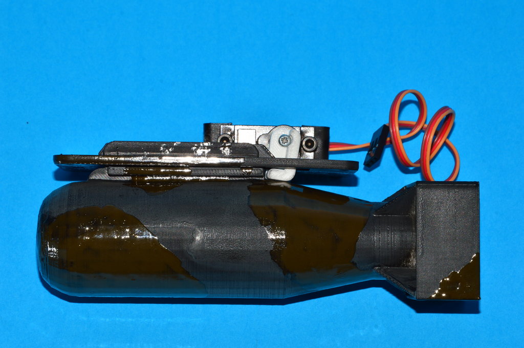

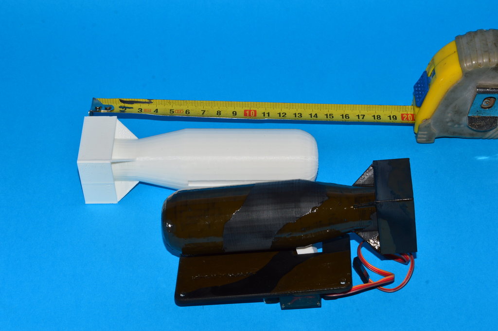

maxiiii Opublikowano 25 Lutego 2020 Opublikowano 25 Lutego 2020 Zaprojektowałem i wykonałem prosty mechanizm do zrzucania bomb. Technologia druku 3D. Mechanizm uruchamiany jest przez serwo 9g. W moim przypadku jest to serwo 14g z metalowymi zębadkami typu mg90s. Do sterowania potrzebny jest dodatkowy kanał w odbiorniku ale to chyba nie stanowi problemu przy dzisiejszych wielokanałowych aparaturach. 1000us - zamknięcie, 1500us otwarcie mechanizmu. Samą bombę można drukować w skali potrzebnej do modelu. Wszystkie potrzebne do drukowania pliki dostępne są gratis tutaj: https://www.thingiverse.com/thing:4183340 Mechanizm można drukować jako lewy lub prawy. Akurat pod dwa skrzydła. 1 2

maxiiii Opublikowano 12 Marca 2020 Autor Opublikowano 12 Marca 2020 Projekt został zmodyfikowany. Mechanizm dorobił się obudowy. Jeżeli ktoś nie chce robić dziury w skrzydle może podczepić go na taśmę dwustronną lub rzepa. https://www.thingiverse.com/thing:4206882
