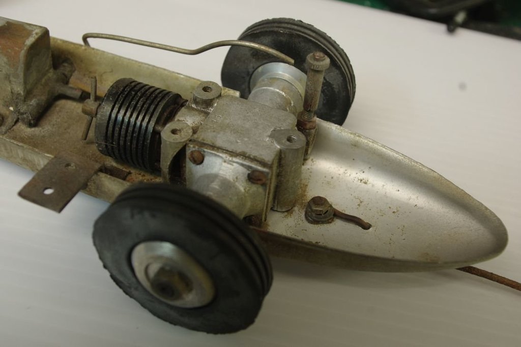

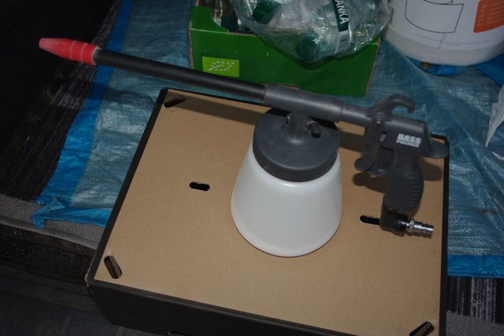

AndrzejC Opublikowano 6 Marca 2020 Opublikowano 6 Marca 2020 Napisałem, że się pochwalę nowym nabytkiem pod nazwą "ENGINE CLEANING GUN". Już dzisiaj z samego rana przyszła przesyłka z tym gun-em i materiałem do czyszczenia czyli sodą w postaci białego proszku zamówiłem worek 25 kg. Od razu podłączyłem do kompresora i zrobiłem próbę. Próba trwała bardzo krótko, raptem dwa , trzy krótkie naciśnięcia cyngla... I uważam, że zakup trafiony na 100%. Czyszczenie działa bardzo dobrze. Na pewno w domowych warunkach jest o niebo lepsze od piaskowania. Choć zrobiłem małą próbę na tynku i na tym ruskim autku to proszku prawie nie ubyło. Efekty widać wyraźnie. I jak ten pistolet wygląda także. I tak: + za to że bardzo dobrze czyści i faktycznie nie niszczy powierzchni - za to że pyli jak diabli i nie wolno tego używać w zamkniętym pomieszczeniu i bezwzględnie przestrzegać przepisów BHP, czyli maska na twarz, kombinezon i najlepiej okulary spawalnicze na oczy i czapka na głowę. Bezwzględnie używać na dworze (ja mam kompresor koło okna więc mi wystarczy wyciągnąć wąż na zewnątrz i już mogę czyścić) W sumie zakup udany i z tego co widzę warty tych 240 zł wraz z przesyłką. A.C.
Marek_Spy Opublikowano 6 Marca 2020 Autor Opublikowano 6 Marca 2020 Ktora czesc w tym autku czysciles ? Oczywiscie ta która jest czysta. Wysłane z mojego K6000 Pro przy użyciu Tapatalka
AndrzejC Opublikowano 6 Marca 2020 Opublikowano 6 Marca 2020 A nie widać? Całe autko wyglądało jak po lewej. A po prawej nabrało jakby jasności. Silnik tylko trochę potraktowałem sodą, ale myśle, że jak sam karter bym miał do czyszczenia to by się dało, później trochę chemii i mamy sztukę nówkę A.C.
jarek996 Opublikowano 6 Marca 2020 Opublikowano 6 Marca 2020 20 minut temu, AndrzejC napisał: A po prawej nabrało jakby jasności. Faktycznie JAKBY 1
ahaweto Opublikowano 6 Marca 2020 Opublikowano 6 Marca 2020 O ! to model samochodu na uwięzi "Tiemp" o którym kiedyś pisałem, wyposażony w odmianę samochodową silnika Rytm 2,5. Miałem go ale nie uruchomiłem. Przerosło mnie to, nawet nie miałbym go gdzie puszczać. Ho ho, było to 45 lat temu? Że też uchował się on u ciebie Andrzeju.
Marek_Spy Opublikowano 6 Marca 2020 Autor Opublikowano 6 Marca 2020 No tak a jak to ma sie do mojego motorka? Wysłane z mojego K6000 Pro przy użyciu Tapatalka
AndrzejC Opublikowano 6 Marca 2020 Opublikowano 6 Marca 2020 49 minut temu, ahaweto napisał: O ! to model samochodu na uwięzi "Tiemp" o którym kiedyś pisałem, wyposażony w odmianę samochodową silnika Rytm 2,5. Miałem go ale nie uruchomiłem. Przerosło mnie to, nawet nie miałbym go gdzie puszczać. Ho ho, było to 45 lat temu? Że też uchował się on u ciebie Andrzeju. Nawet dwa się uchowały Ale tu nie chodzi o to autko, choć jak mnie najdzie, to może te szrociki kiedyś uruchomię 44 minuty temu, Marek_Spy napisał: No tak a jak to ma sie do mojego motorka? Wysłane z mojego K6000 Pro przy użyciu Tapatalka Kolega Marek zrobi zdjęcia tego motorka, zamieści i zobaczymy czy da się coś z nim zrobić. A.C.
