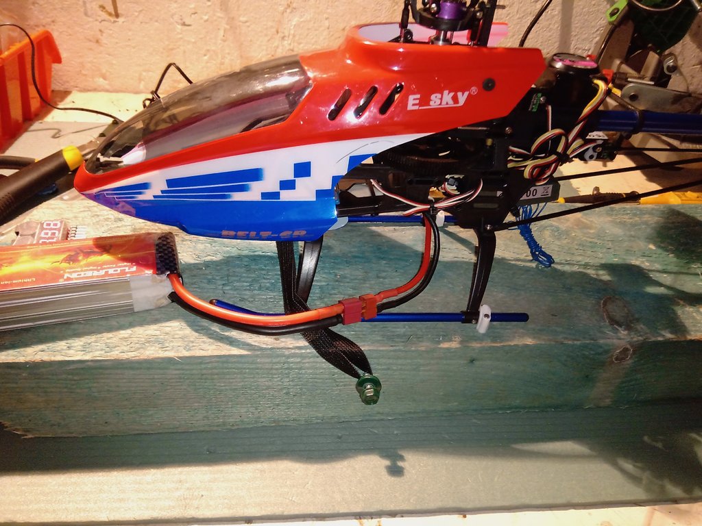

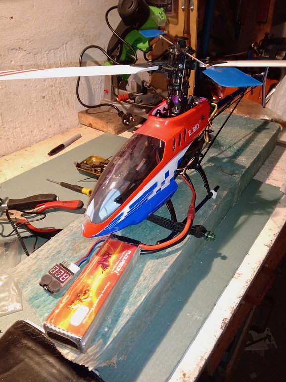

Bożena Opublikowano 15 Marca 2020 Autor Opublikowano 15 Marca 2020 Dlatego zrobiłem "hamownię" dla dziadka... wstawił bym zdjęcia.. ale wstyd... belka 14x8 cm...dwa uchwyty na kabel w które wchodzą tylne płozy i z przodu guma z majtek Herculesa.... dopiero wtedy skubańca testuje na pakiecie 4000mAh....do ustawień... sprawdzenia... obserwacji...tego nie podniesie...a już na 30% mocy ubieram okulary... niby nic....zabawka.... tylko niech Cię dostanie w objęcia łopat czy fly bara.....brrrrrr???? Takie coś...

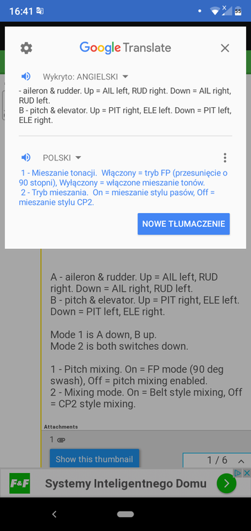

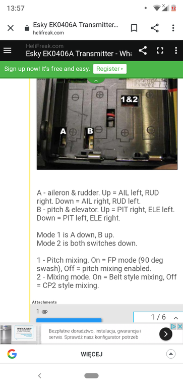

Bożena Opublikowano 17 Marca 2020 Autor Opublikowano 17 Marca 2020 Witam... takie pytanie odnośnie ustawień radia ESky... ktoś może objaśnić?
Piotrek_SGM Opublikowano 17 Marca 2020 Opublikowano 17 Marca 2020 Przełączniki A I B służą do ustawiania "Mode" aparatury: Mode1: A w dół, B w górę Mode2: obydwa w dół Chyba każdy lata w mode2 czyli w lewym drążku gaz i obracanie śmigłowca wokół osi wału głównego, w prawym drążku przód/tył - lewo/prawo. Co do mikserów nie rozumiem tego, ale całość masz ustawić tak, że: 1) lewy drążek góra/dół steruje gazem, 2) lewy drążek lewo prawo - steruje skokiem wirnika ogonowego, tak aby helik się obracał 3) prawy - wyobraź sobie, że to jak położenie ręki na wirniku - pochylasz do przodu - tarcza pochyla się do przodu, helik leci do przodu; pochylasz do tyłu - pochyla się do tyłu, śmigłowiec leci do tyłu i analogicznie na boki. 4) i najważniejsze - te miksery właśnie to robią - lewy drążek steruje również położeniem tarczy na wale głównym - dodając/zdejmując gaz zmieniasz jej wysokość przez co zmieniają się kąty łopat głównych Jak nikt nie odpowie ani nie doczytasz - poeksperymentuj żeby tak to wszystko działało. 1
Bożena Opublikowano 17 Marca 2020 Autor Opublikowano 17 Marca 2020 Dziękuję za odpowiedź...i tu drugie pytanie...jak były (1i2) na pozycji ON działały pokrętła na aparaturze, ale tarcza nie reagowała na drążek przepustnicy... pisałem wtedy o tym...jak je wyłączyłem tarcza pracuje na zmianie gazu...a pokrętła nie działają...mode1 i 2 rozumiem... zachowania (właściwe dla położenia drążków) też...tylko Mnie ciekawi ten pitch mixing i mixing mode belt mixing i co V2 mixing... że jedno wyklucza drugie... włączone pozwalają ustawić pozycję serwa pokrętłem...ale tarcza nie reaguje na gaz a wyłączone wyłączają pokrętła a tarcza pracuje przy zmianie drążka przepustnicy...(aaaale namotałem...wybacz)????
latacz Opublikowano 17 Marca 2020 Opublikowano 17 Marca 2020 to tzw mode -czyli jaką funkcje pod którym palcem chcesz mieć. chyba popularniejszy zwłaszcza w śmigłowcach jed mode 2 tzn prawy drążek lewo/prawo - lotki i góra/dół - wysokość Lewy drążek gora/dół -gaz (w śmigłowcu też skok) i lewo/prawo -kierunek W mode 1 masz zamieniony gaz na prawej ręce a wysokość na lewej. pitch mixing -w śmigłowcu go włączasz -to zmiksowanie skoku z gazem oraz ruchu wszystkich serw łącznie dla przechylenia i pochylenia -słowem ten mixer daje możliwość obsługi tarczy przez serwa. czyli tak jakby wszelkie ruchy drążków/kanały były sumowane i sterowały wszystkimi serwami tarczy na raz. w modelu samolotu to wyłączasz -odpowiedni ruch drążka steruje konkretnym serwem. mixing mode -zależy jak masz poprowadzone dźwignie i ułożone serwa -dostosowuje powyższy mixer pod konkretną wersje modelu. Nie wiem czym się różnią belt od CP2. pewnie będzie widać jak się spojrzy na tarcze i układ dźwigni. 1
Bożena Opublikowano 17 Marca 2020 Autor Opublikowano 17 Marca 2020 Czyli... że....ja włączę pitch mixing...i tarcza nie reaguje góra dół na dodawanie gazu...jest ok ?
latacz Opublikowano 17 Marca 2020 Opublikowano 17 Marca 2020 prawdopodobnie radio ma zabezpieczenie/blokadę, żeby przy włączeniu sam wirnik nie ruszył i Cie nie pociachał. Prawdopodobnie czymś musisz każdorazowo ta blokadę wyłączać. nie wiem pstryczek, kombinacja wychyleń drążka -żeby radio wiedziało, że gaz nie jest wychylony przypadkiem ot takie zabezpieczenie. Nie wiem czy jest w tym radiu (to dość prymitywne radio) w wielu jest. 1
Bożena Opublikowano 17 Marca 2020 Autor Opublikowano 17 Marca 2020 Translatory mówią... że jak jest wyłączone...to mieszanie jest włączone...i odwrotnie...jak oba przyciski z tyłu radia wyłączyłem to tarcza pracuje podczas poruszania przepustnicą w heli... może po prostu te przełączki są do symulatora....? Wiem, że prymitywne jest... niestety innego na szybko nie posiadam...a jeśli chodzi o programowalne radia...to świat by się kończył... Sąd ostateczny zaczynał...a ja bym dalej siedział i "programował " ??????????
