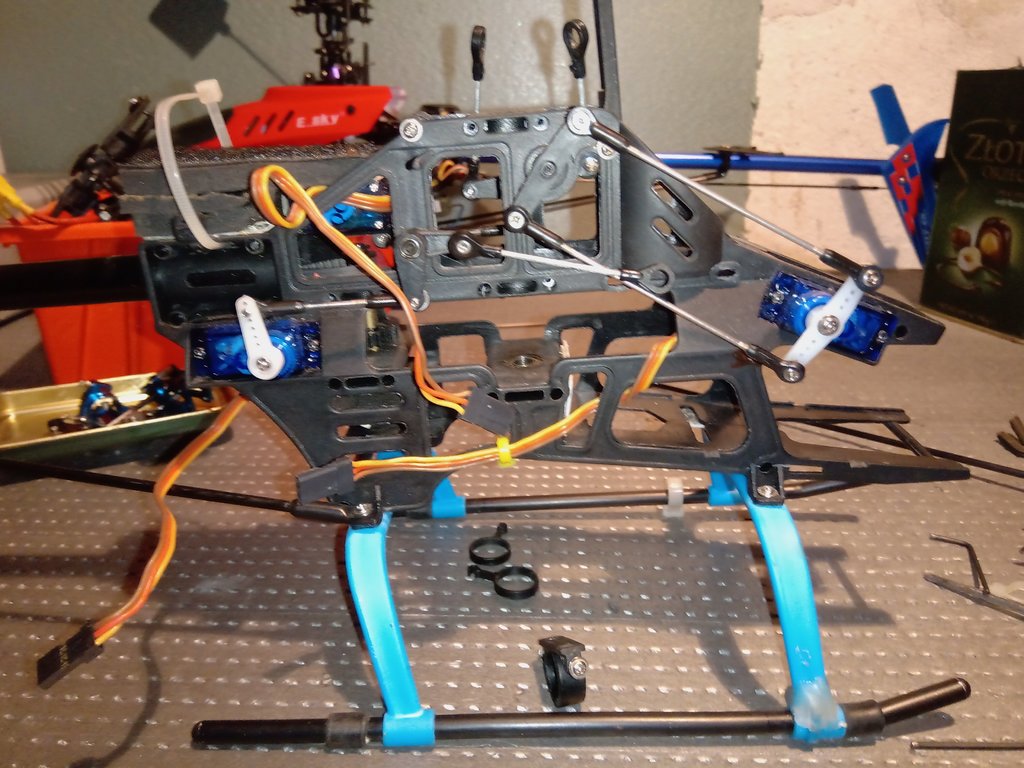

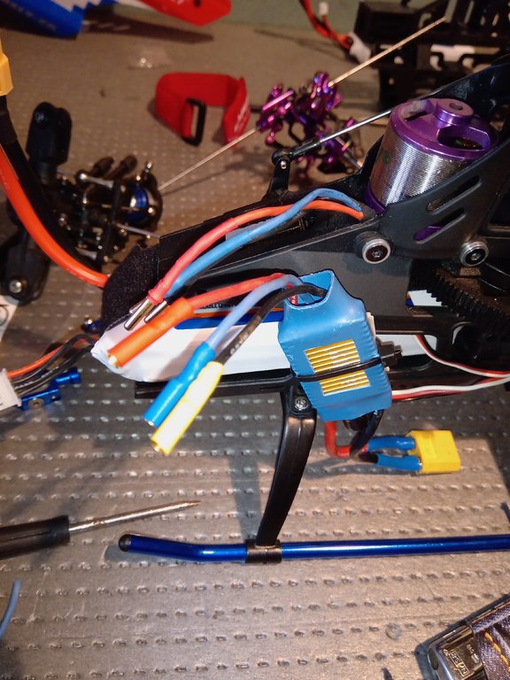

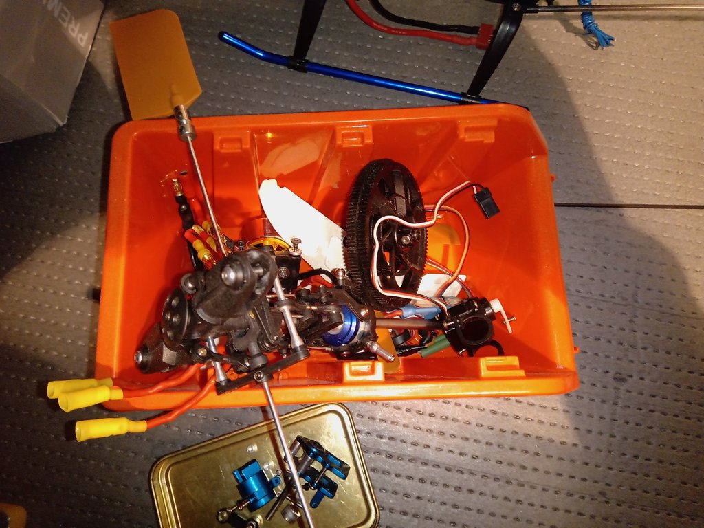

Bożena Opublikowano 21 Marca 2020 Autor Opublikowano 21 Marca 2020 Witam wszystkich kolegów....u Was też pogoda dała...jak druchna na weselu i jesteście uziemieni...? W dodatku przez wirusa hale sportowe zamknięte ....szlag by to... Jakiś pechowy ten dzień... V2 gotowy do oblotu... dzięki serdeczne za pomoc Krzysiu i Witku... niestety musi poczekać... Wziąłem się za cepka od Witka... rozebrałem na części pierwsze umyłem ramę wkleiłem nowe łożyska zamontowane zębatki wał serwa silnik i nawet belkę udało się klepnąć na rękojeści od myjki ciśnieniowej..na cp była aluminiowa skrzynia i okucia łopat z copter x... głowica plastik copter x....ale przyszła alu i taka będzie docelowo... wszystko w kabince cpcx czerwonej...plus łopaty węglowe... niestety do końca daleko a jutro w drogę ☹️☹️☹️ Z ciekawostek....na koniec chciałem sprawdzić elektronikę... wszystko działało z 10 minut całkiem ładnie na dziadkowej aparaturze... Po czym regiel się sfajczył tworząc niezłą kupę dymu... aż się czujnik w kotłowni włączył ??????? zaś afera.... I radio padło jak Zagłoba po miodzie... więc oba heli uziemione.... Booooże....na ch...j mi to latadło.... Tak po za tym to chyba zostawię to wszystko i wyjadę w Bieszczady... więcej siedzenia i grzebania niż realnego latania...chyba, że wentylator przed sobą postawię jak na symku będę siedział.... Szlag by to.... Pozdrawiam gorąco... pomyślnych lotów....

latacz Opublikowano 22 Marca 2020 Opublikowano 22 Marca 2020 Podłączenie regulatora zewnętrznego BEC do odbiornika. Z wtyczki idącej z regulatora do odbiornika wyciągamy i izolujemy czerwony przewód. Podłączamy TYLKO czarny i żółty. Wtyczka z zewnętrznego BEC ma czarny i czerwony. Zasilanie odbiornika i serw idzie z tego dodatkowego mocniejszego BEC. Nie może jednocześnie iść i z niego i z regulatora. 1
Bożena Opublikowano 22 Marca 2020 Autor Opublikowano 22 Marca 2020 No to już wiemy czemu zawdzięczam wczorajsze fajerwerki i kupę dymu... nawet w filmach zawsze czerwony przewód odcinają....szlag... Dziękuję za schemat....?

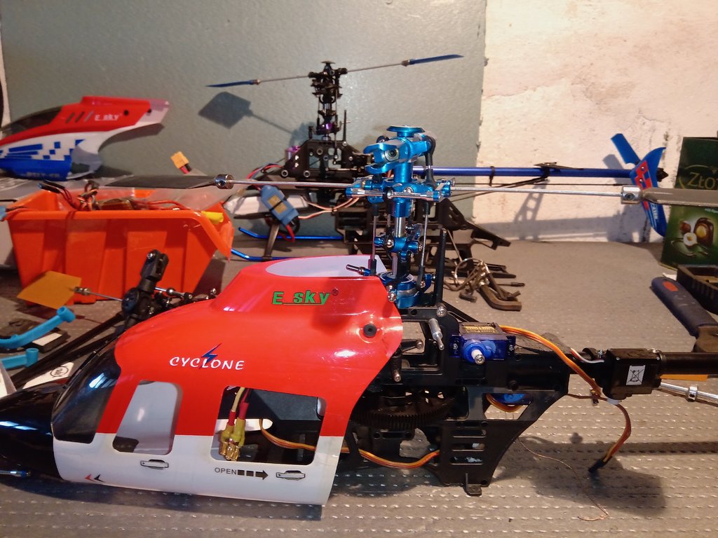

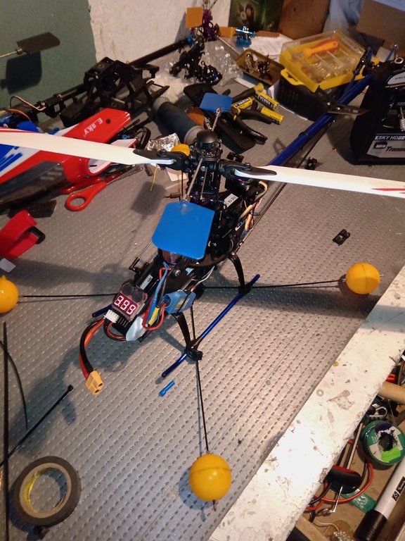

Bożena Opublikowano 14 Kwietnia 2020 Autor Opublikowano 14 Kwietnia 2020 Witam serdecznie wszystkich kolegów po świątecznym lenistwie... Sporo czasu było, żeby zaglądnąć do modeli. Ostatecznie...oba w pełni sprawne...oba dostrojone... wyregulowanie w warunkach pracowni...pora na oblot, niestety na razie mocno wieje i... śnieg zaczyna padać heh...??? Dziadek zostaje w oryginale, natomiast drugi dostał alu głowice i ogon copter x (na ogonie już była)...pod względem technicznym i estetycznym wydaje mi się, że wszystko pracuje na 5-, a wygląda minimum na 3 ??? Oblatam mechanikę... wszystko jeszcze raz dostroje...i zakładam ubranko... Dziękuję Wam bardzo koledzy za pomoc, rady, dobre słowo i cierpliwość. Sam się jej nauczyłem spędzając przy heli łącznie ponad 40 roboczogodzin... Wszystkim życzę samych udanych startów i lądowań. Pozdrawiam ??? Ps. Przepraszam za jakość zdjęć...fotograf ze Mnie kiepski,a zdjęcia robione karmieniem ?
