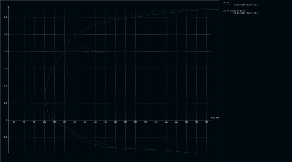

toretto1995 Opublikowano 15 Marca 2020 Opublikowano 15 Marca 2020 Panowie szukam spłaszczonego od góry profilu który idealnie łapie termikę. Istnieje coś takiego ?
Patryk Sokol Opublikowano 15 Marca 2020 Opublikowano 15 Marca 2020 Hmm... Solarki na skrzydłach chcesz montować? Najbliżej tego co szukasz są profile seri AG 34-35-36-37-28, bo są to profile typowo termiczne, a za dźwigarem składają się z prostych odcinków Tak typowo z płaską górą to raczej trzeba by coś samemu zrobić, ale żeby to dobrze działało, to wymaga to nieco pracy. Musisz też więcej o projekcie powiedzieć, bo mam przeczucie, ze możesz wcale nie chcieć profilu do termiki. Na szybko moja pierwsza próba ma takie efekty: Oczywiście ma to jakieś artefakty obliczeniowe, bo jak coś jest płaskie, albo kanciate to w XFoilu zawsze ma artefakty. Jak mówiłem - dokładnie powiedz co i po co robisz, to można zrobić coś lepiej. A jeśli chcesz mieć to zrobione naprawdę dobrze, to zapraszam na priv 1

Andrzej Klos Opublikowano 16 Marca 2020 Opublikowano 16 Marca 2020 9 godzin temu, Patryk Sokol napisał: ... Tak typowo z płaską górą to raczej trzeba by coś samemu zrobić, ale żeby to dobrze działało, to wymaga to nieco pracy. Na szybko moja pierwsza próba ma takie efekty: Oczywiście ma to jakieś artefakty obliczeniowe, bo jak coś jest płaskie, albo kanciate to w XFoilu zawsze ma artefakty. No a jak moglo byc inaczej?
