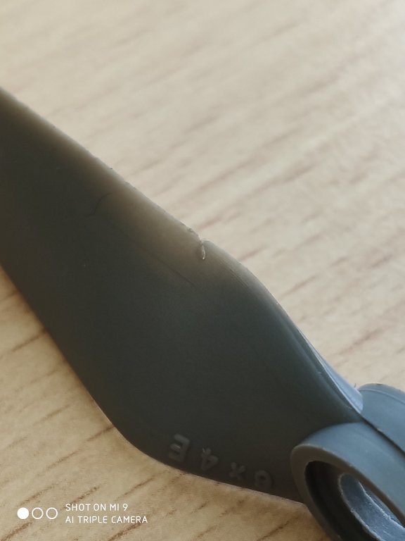

Artem85 Opublikowano 30 Marca 2020 Autor Opublikowano 30 Marca 2020 Wczoraj zwróciłem uwagę, że śmigło posiada delikatny uszczerbek i takie nacięcie na długości ~2mm, powiedzcie mi czy montować takie śmigło i nie ma obawy, że rozleci się w locie ? czy iść do sklepu i je wymienić ? Trochę się obawiam bo jednak prędkości obrotowe nie są małe - tym bardziej, że nacięcie jest bliżej osi
sbogdan1 Opublikowano 30 Marca 2020 Opublikowano 30 Marca 2020 Jeśli chodzi o mnie ja bym to wymienił o ile jest tak możliwość. Być może to zwykle wgniecenie. Nawet takie maleństwo może narobić bałaganu. Ponadto koszt nie jest jakiś wielki takiego śmigła, więc najwyżej kupisz nowe. Jeśli w stacjonarnym sklepie to obejrz dokładnie na miejscu.

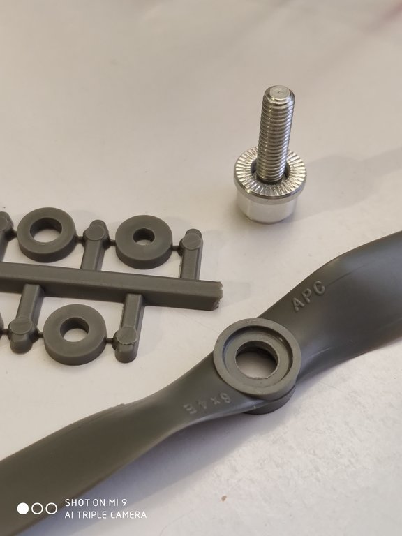

Artem85 Opublikowano 2 Kwietnia 2020 Autor Opublikowano 2 Kwietnia 2020 W dniu 30.03.2020 o 11:58, sbogdan1 napisał: Jeśli chodzi o mnie ja bym to wymienił o ile jest tak możliwość. Być może to zwykle wgniecenie. Nawet takie maleństwo może narobić bałaganu. Ponadto koszt nie jest jakiś wielki takiego śmigła, więc najwyżej kupisz nowe. Jeśli w stacjonarnym sklepie to obejrz dokładnie na miejscu. Zgłosiłem do sklepu defekt śmigła i powiedzieli mi, że nie powinno mieć to wpływu na jego pracę. Ja jednak chyba wymienię bo jakoś mi się to nie podoba Urodziło się jeszcze kilka banalnych pytań Wracając do śmigła - to zakładając je na ten gwintowany trzpień, nie przylega ściśle do niego i są luzy. W zestawie mam jednak pierścienie redukcyjne i jeden z nich pasuje do tego trzpienia idealnie. Pytanie jednak następujące - po osadzeniu pierścienia w otworze śmigła (widoczne na zdjęciu) będzie mi on tak jakby centrował to śmigło tylko po jednej stronie - po drugiej nadal pozostaje luz. Czy tak właśnie ma to wyglądać ?, resztę załatwi zwyczajnie docisk tego nazwijmy to "kołpaka" ? Kolejna sprawa, to mocowanie popychaczy. Jest tam nakrętka - i mam rozumieć, że nie mogę jej dokręcać do końca i muszę pozostawić trochę luzu do poprawnej jego pracy ? Pytanie moje jak zabezpieczyć nakrętkę - kapnąć jakimś klejem na gwincie ?, jaki użyć ewentualnie ?
zipp Opublikowano 2 Kwietnia 2020 Opublikowano 2 Kwietnia 2020 W dniu 30.03.2020 o 11:24, Artem85 napisał: tym bardziej, że nacięcie jest bliżej osi w mojej opinii to bez znaczenia(przy tych mocach/wielkości modelu), ale jeśli możesz łatwo wymienić to dla świętego spokoju wymień - kupiłeś nowe śmigło to niech będzie bez żadnych wad. Dość wielgaśnie wygląda ten czarny orczyk na pierwszym planie na zdjęciu powyżej - nie za masywny do takiej pianki? Może kropla CA wystarczy do zabezpieczenia nakrętki?
qbapfmrc Opublikowano 2 Kwietnia 2020 Opublikowano 2 Kwietnia 2020 Śmigło: jest dokładnie tak jak piszesz czyli dobierasz odpowiednia redukcje, wkładasz piaste a z drugiej strony "kołpak" i dokrecasz nakrętką. Popychacz: tak nakrętka MUSI mieć luz zeby popychacz mógł poprawnie pracować. Jeśli dokręcisz nakrętke to drut zacznie się wyginać. Ja daję kropelkę lakieru do paznokci (w razie czego łatwo zmyć) albo kropelke kleju Joker CA. Jeszcze nie zdażylo mi się żeby sie odkręciła.

olsen1969 Opublikowano 5 Kwietnia 2020 Opublikowano 5 Kwietnia 2020 W dniu 2.04.2020 o 23:38, Artem85 napisał: Zgłosiłem do sklepu defekt śmigła i powiedzieli mi, że nie powinno mieć to wpływu na jego pracę. Ja jednak chyba wymienię bo jakoś mi się to nie podoba Urodziło się jeszcze kilka banalnych pytań Wracając do śmigła - to zakładając je na ten gwintowany trzpień, nie przylega ściśle do niego i są luzy. W zestawie mam jednak pierścienie redukcyjne i jeden z nich pasuje do tego trzpienia idealnie. Pytanie jednak następujące - po osadzeniu pierścienia w otworze śmigła (widoczne na zdjęciu) będzie mi on tak jakby centrował to śmigło tylko po jednej stronie - po drugiej nadal pozostaje luz. Czy tak właśnie ma to wyglądać ?, resztę załatwi zwyczajnie docisk tego nazwijmy to "kołpaka" ? Kolejna sprawa, to mocowanie popychaczy. Jest tam nakrętka - i mam rozumieć, że nie mogę jej dokręcać do końca i muszę pozostawić trochę luzu do poprawnej jego pracy ? Pytanie moje jak zabezpieczyć nakrętkę - kapnąć jakimś klejem na gwincie ?, jaki użyć ewentualnie ? co do nakretki,to mialem juz pare przypadkow odkrecenia w locie... kupilem nakretki z plastikiem, lub mozna nazwac samochamowne. i to jest najlepsze rozwiazanie
