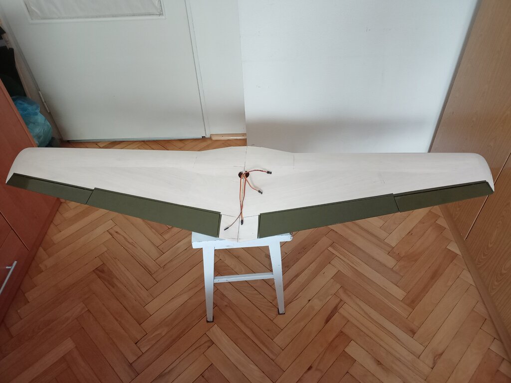

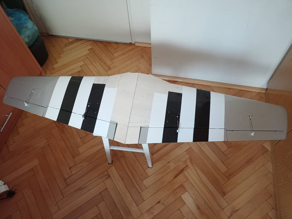

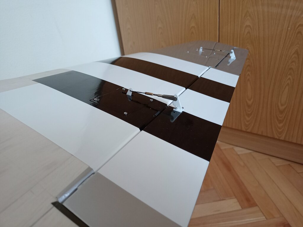

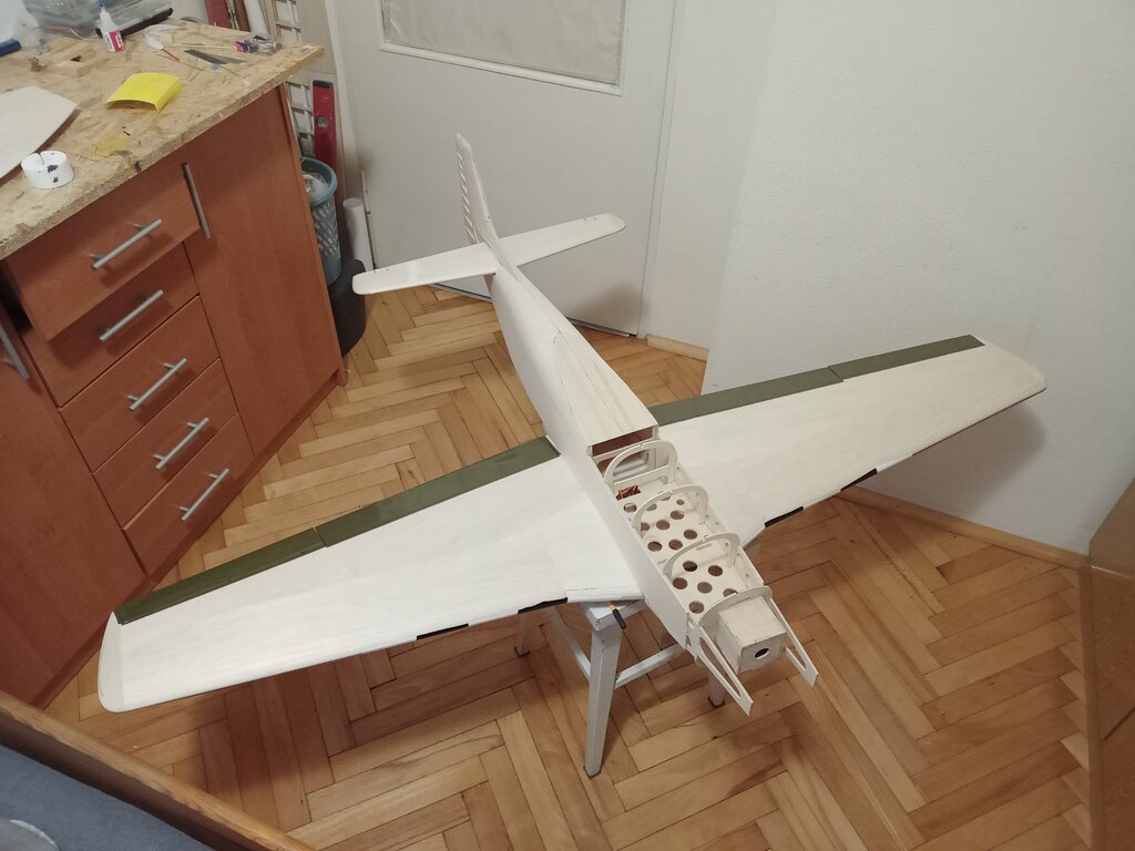

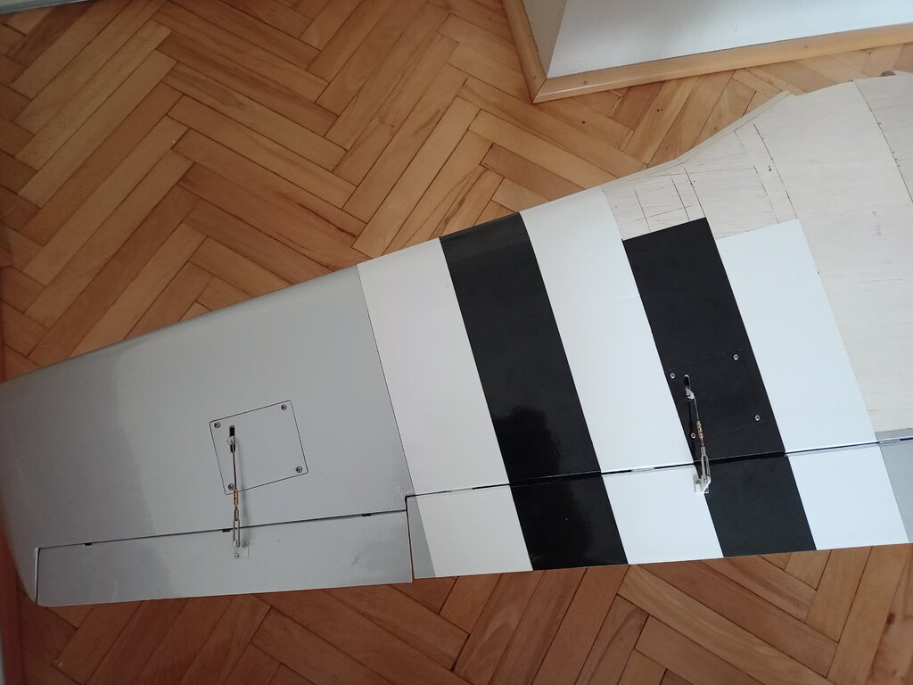

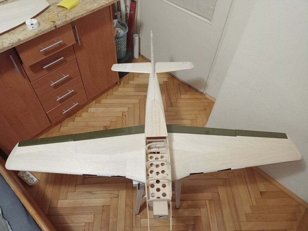

model Opublikowano 2 Września 2021 Autor Opublikowano 2 Września 2021 No i gitarka ? Spód skrzydła oklejony serwa po montowane kabelki zlutowane i odpowiednio przedłużone góry na razie nie oklejam, przyjdzie na to pora w odpowiednim czasie dziś będę wycinał wnęki podwozia i montował serwa, Z praktycznego punktu widzenia chciałbym zrobić to tak jak tutaj w mustangu top Flite ( bardziej prosta wersja) ale jeszcze nie wiem wyjdzie w praniu ? Ps. Dzięki Kesto za odpowiednie nakierunkowanie z folią ( dużo szybciej poszła praca? ) 1

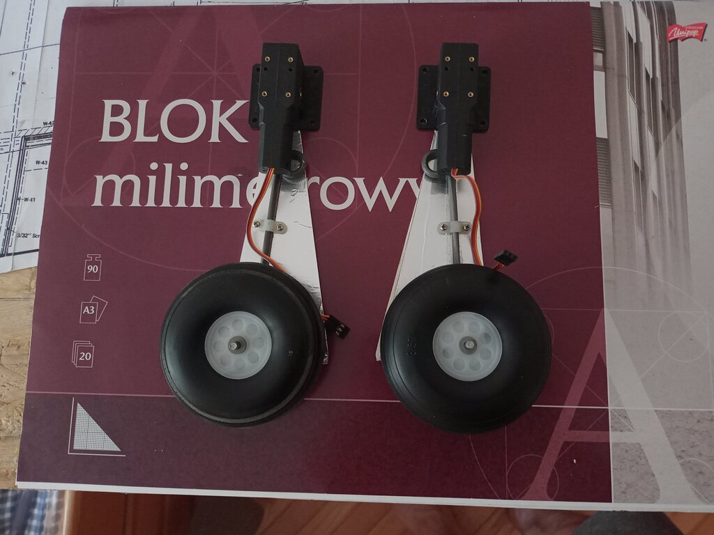

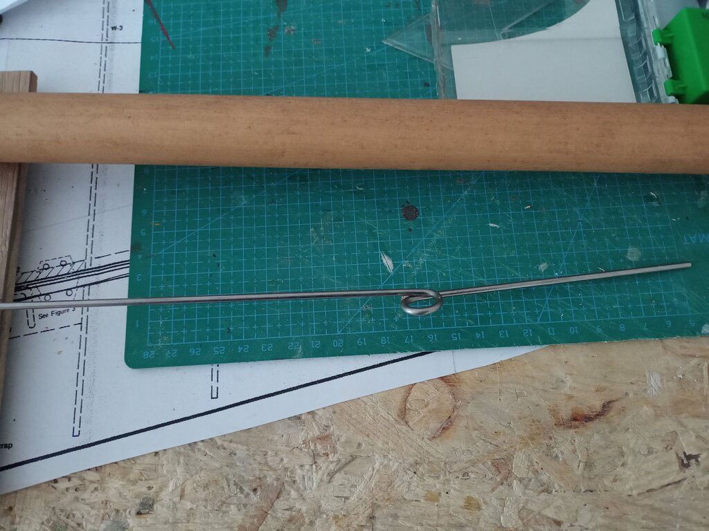

Atomizer Opublikowano 8 Września 2021 Opublikowano 8 Września 2021 W dniu 29.07.2021 o 16:49, model napisał: W przypływie inwencji twórczej powstało takie cuś ? na pierwszy ogień drut 3 mm i udało się ? po obiedzie zobaczymy jak pójdzie z drutem 4 mm. Co to jest za drut ? Jest to pręt nierdzewny, czy zwykły ciągniony ? I gdzie kupowany?
model Opublikowano 8 Września 2021 Autor Opublikowano 8 Września 2021 Drut stalowy hartowany 3 mm z modelmax. 1
model Opublikowano 8 Września 2021 Autor Opublikowano 8 Września 2021 Zdecydowanie za giętki nawet w mniejszym Mustangu trójka mi się wyginała.

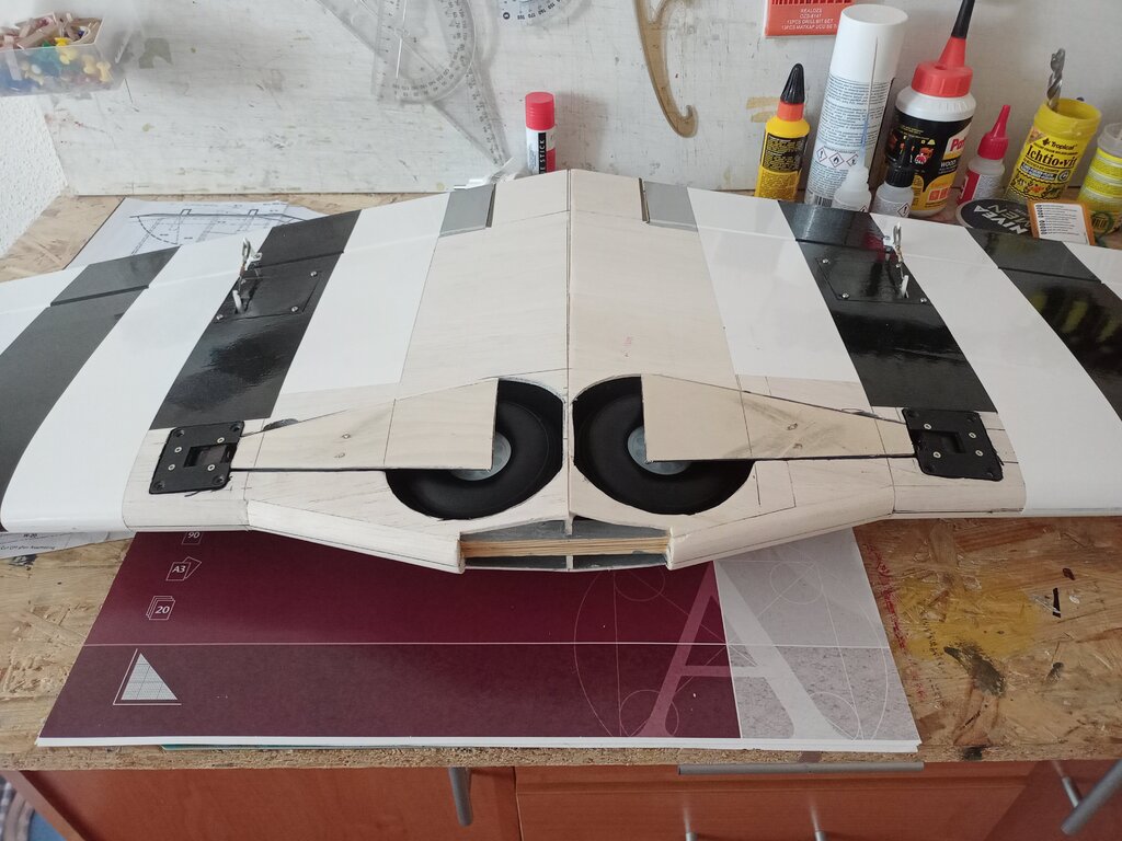

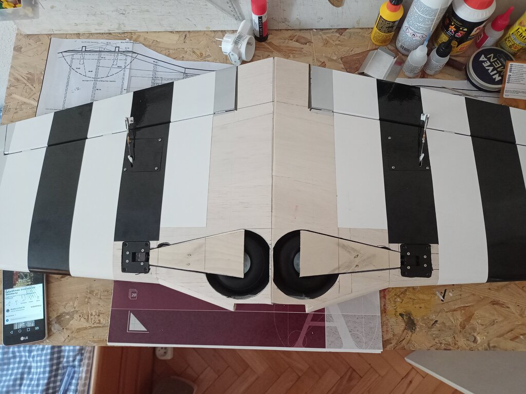

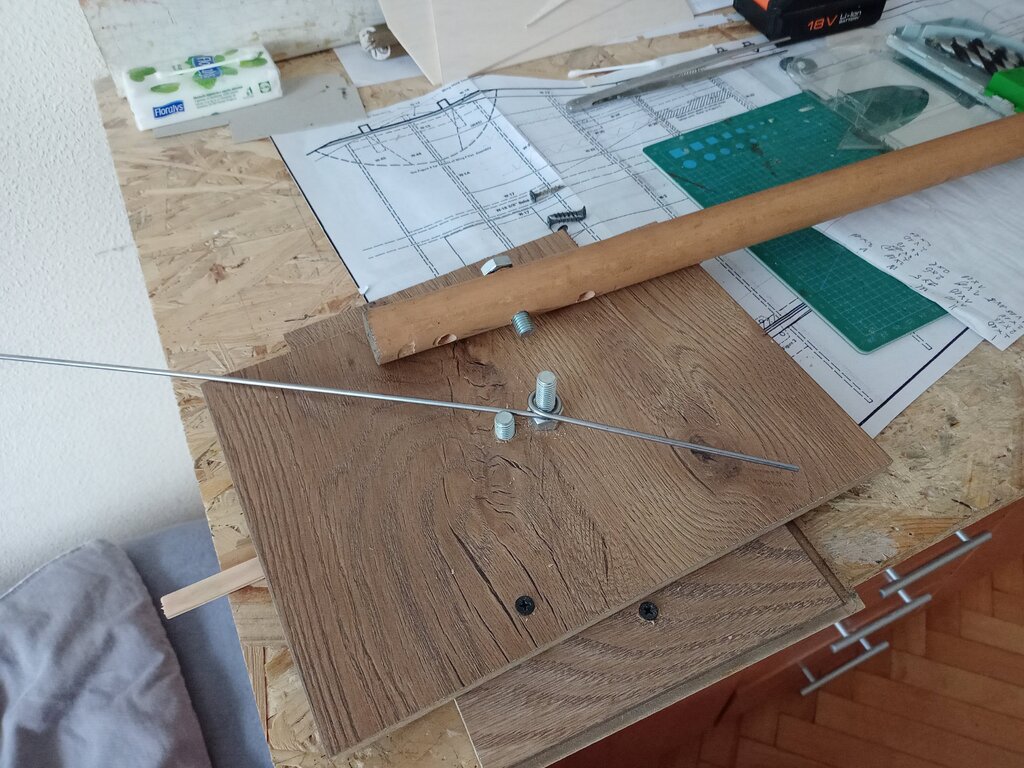

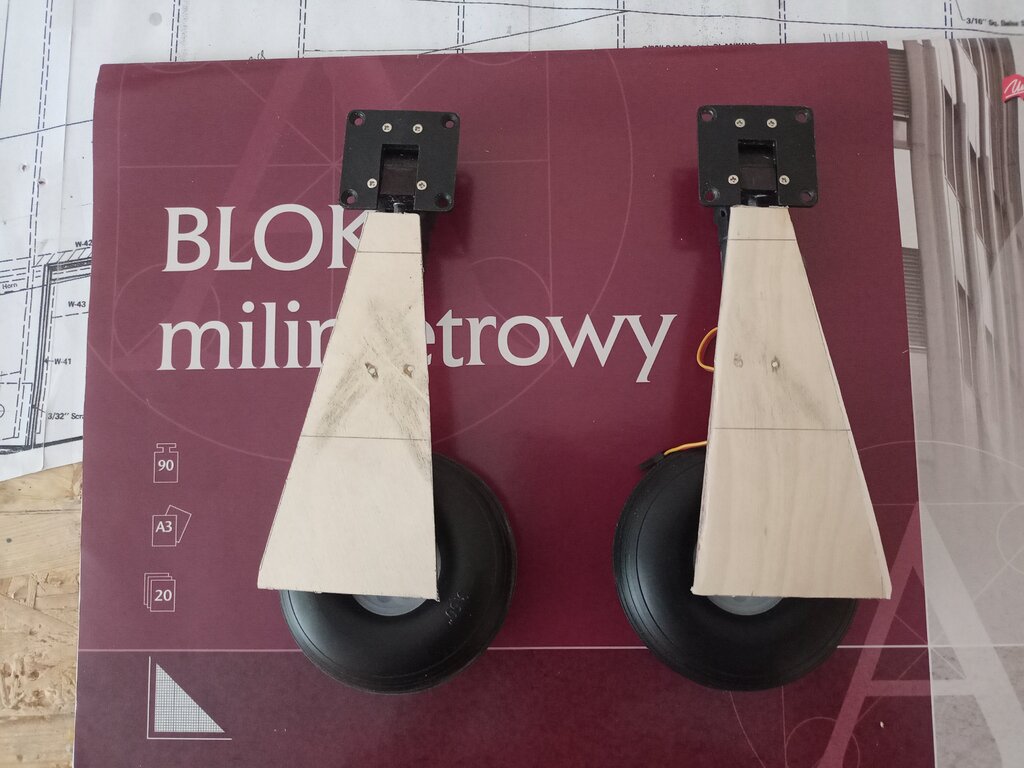

model Opublikowano 8 Września 2021 Autor Opublikowano 8 Września 2021 Podwozie skończone, drut 4 mm, trzeba było zmodyfikować troszkę gietarkę o stalową rurę i drut tej grubości nie stanowi już problemu ? zostało okleić osłonki ( sklejka 1.5mm)i skrzydło gotowe, będzie można brać się za kadłub. Waga 1 kilogram z groszami. Ps. serwa jednak zamontowałem ciut większe, dla zapasu do 5 kg pazurki w środku podpiłowałem odpowiednio i teraz Podwozie otwiera się na ,,85 stopni" 3 1

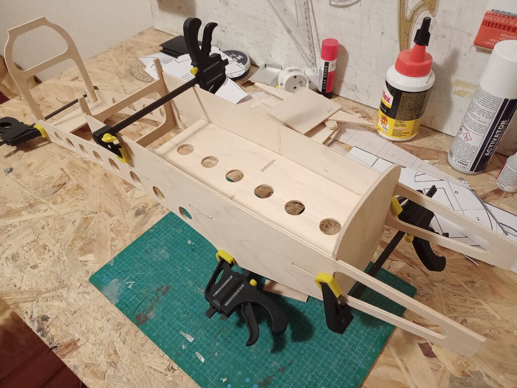

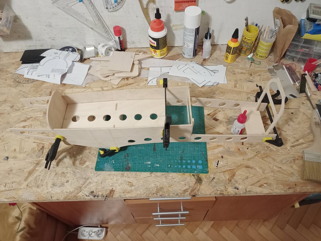

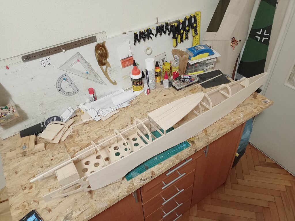

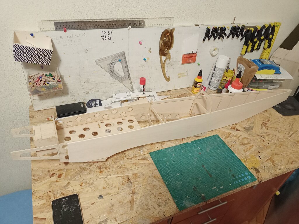

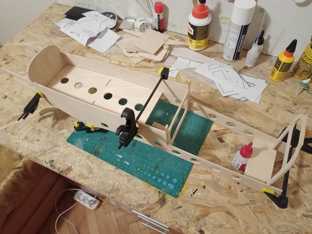

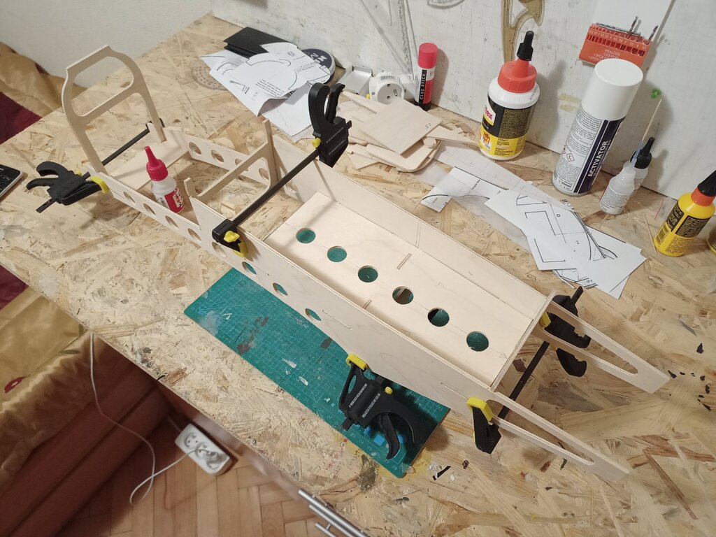

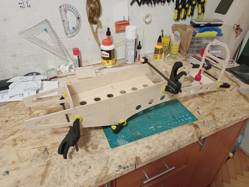

model Opublikowano 16 Września 2021 Autor Opublikowano 16 Września 2021 Początki budowy kadłuba, a w zasadzie kręgosłupa, sklejka 3 mm poskładana na sucho, jeszcze dużo ażurowania przede mną. Miejsca na baterię aż zanadto z 3 pakiety 6s 5000 bym zmieścił ? 1

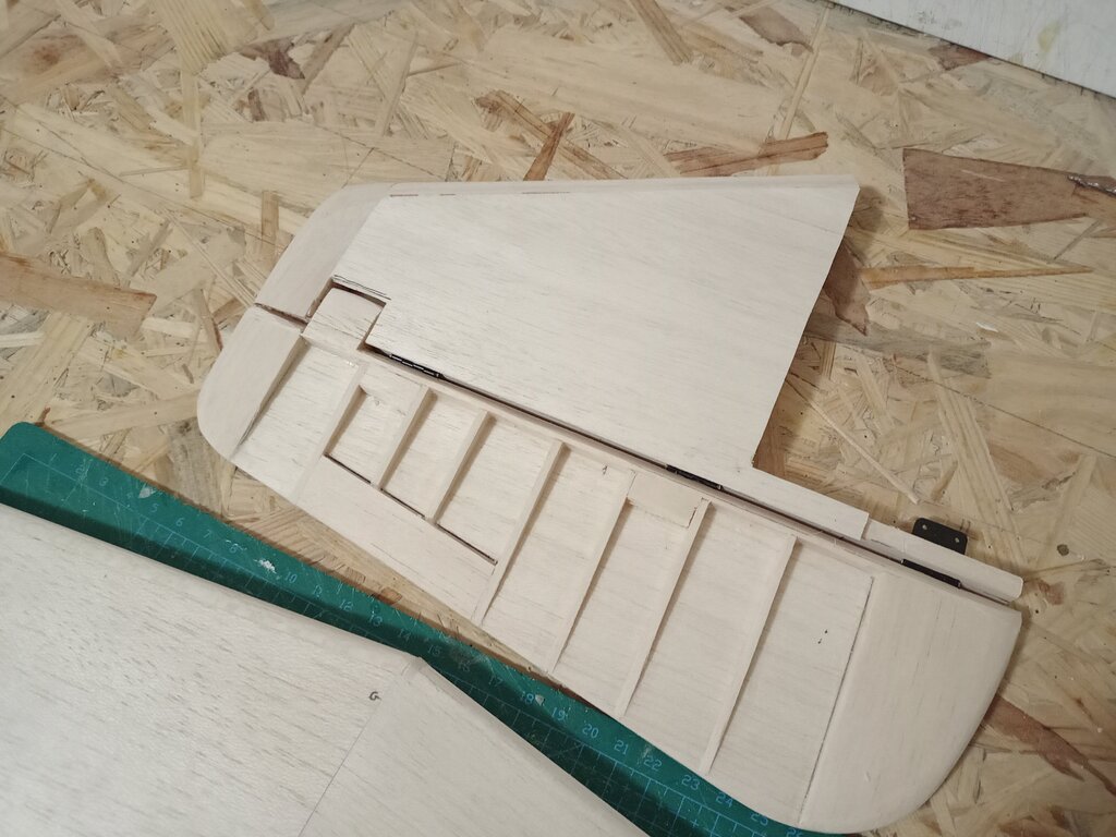

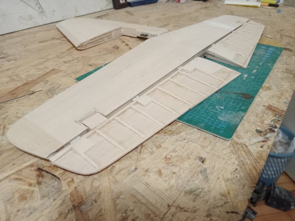

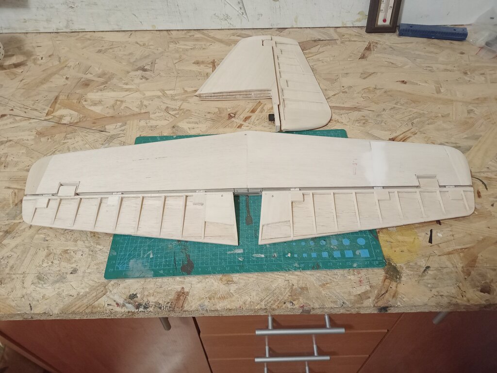

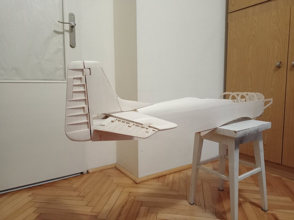

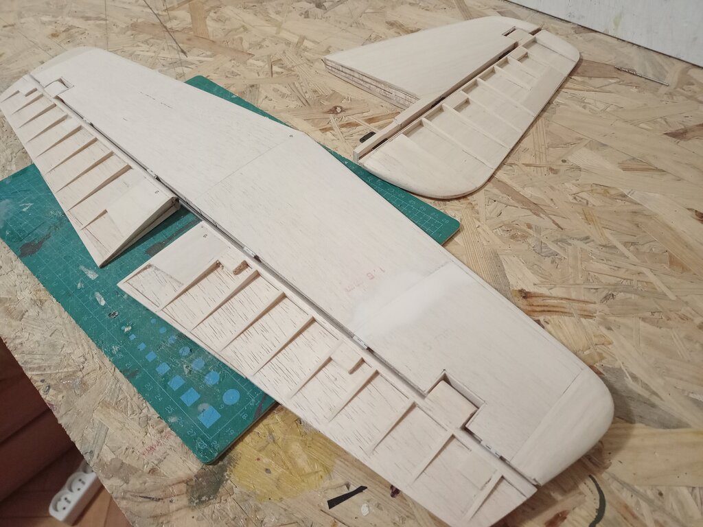

model Opublikowano 24 Stycznia 2022 Autor Opublikowano 24 Stycznia 2022 Mała aktualizacja ? Statecznik pionowy i poziomy. SW- żeberka+ poszycie balsa 1.5 mm, sam ster balsa 2.5 mm. Drut łączący grubość 3mm. SK- żeberka balsa 1.5 mm poszycie jak i sam ster balsa 2.5 mm. 3

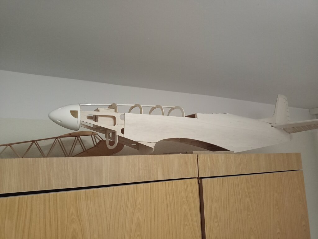

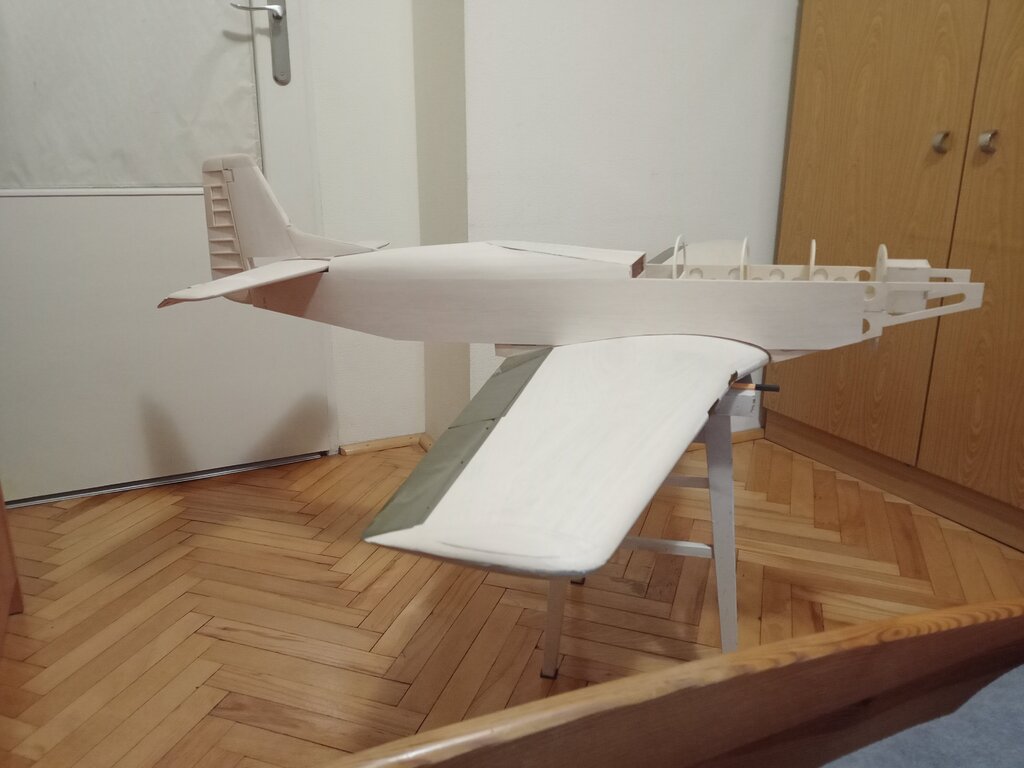

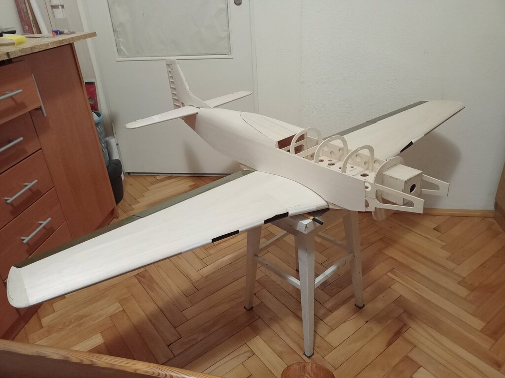

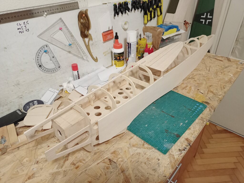

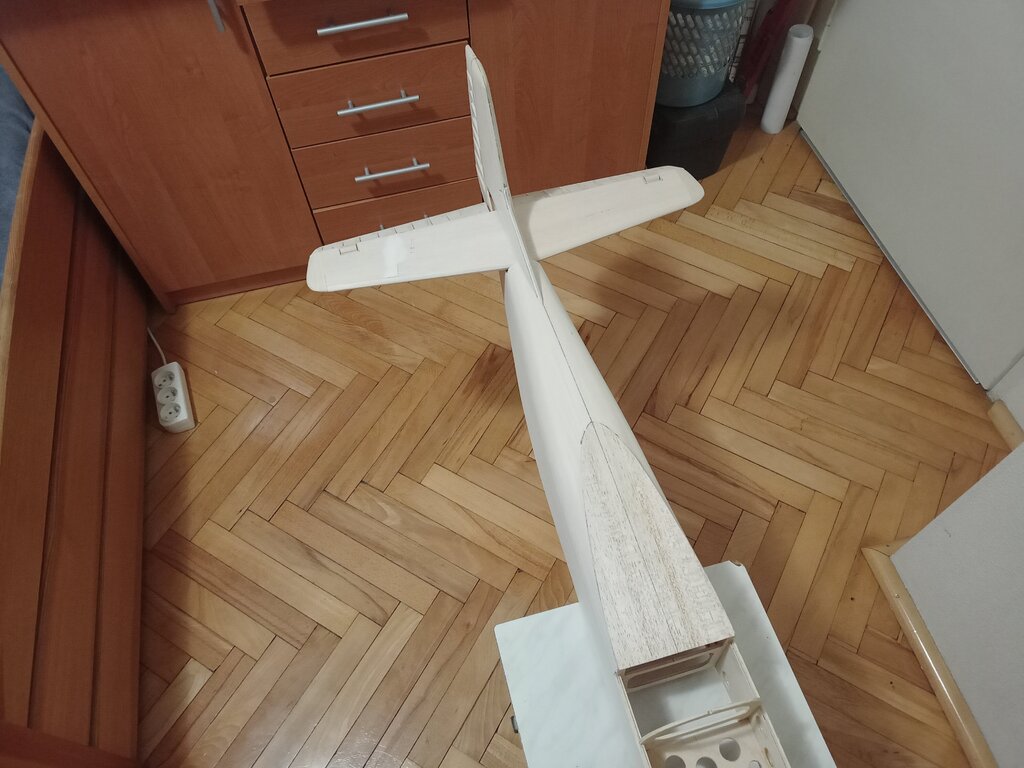

Ta odpowiedź cieszy się zainteresowaniem. model Opublikowano 25 Stycznia 2022 Autor Ta odpowiedź cieszy się zainteresowaniem. Opublikowano 25 Stycznia 2022 Mała przymiarka ? kadłub waży tak jak teraz ok 530g ??? czyli zakładam jakieś drugie tyle na gotowo, skrzydło też waży około kilograma zostaje silnik pakiet itp. Nie będzie źle? celuje w 3-3,5 kg do lotu ?. 6
merlin71 Opublikowano 25 Stycznia 2022 Opublikowano 25 Stycznia 2022 Brawo! Piękna robota. Aż miło popatrzeć.
model Opublikowano 25 Stycznia 2022 Autor Opublikowano 25 Stycznia 2022 A dziękuję bardzo, staram się jak mogę, tylko czasu ciągle mało, może uda się w tym roku oblot ? Czekam teraz na serwa ( jadą, płyną, lecą wiadomo skąd ?).
merlin71 Opublikowano 26 Stycznia 2022 Opublikowano 26 Stycznia 2022 Do tej beczki miodu mam tylko jedno małe ale... Do wersji B/C stery były kryte płótnem, więc to co zrobiłeś było by jak najbardziej OK, ale wersja D którą budujesz miała już stery kryte blachą. Całkiem niedawno nawet o tym gdzieś czytałem. Mogłeś zrobić kryte na twardo, albo po prostu z deski. No ale na planach tak było, błędnie, a zresztą nie robisz pełnej "makiety"... Szkoda tylko roboty... Mogłeś zrobić to o wiele mniejszym nakładem pracy.
model Opublikowano 26 Stycznia 2022 Autor Opublikowano 26 Stycznia 2022 No wiesz, szkoda pracy było ? ? A cenne doświadczenie nabyte przy tej technice to gdzie ja bym znalazł? ? Nie buduje makiety więc takie rozwiązania mi nie przeszkadzają o których wiemy My i inni modelarze z forum, a na lotnisku latam raczej sam więc nikt nie powinien wyłapać takich niuansów ???. Tak na marginesie mi się wspomniało, dawno temu w Łodzi latałem P 47 akurat z innymi modelarzami i usłyszałem że zbyt pękaty kadłub mam i maskę silnika, jak bym zrobił smukły to szybciej bym latał, mnie trochę zamurowało, nie wiedziałem co powiedzieć ? ale Panowie może nigdy nie trafili na zdjecie thunderbolta w sieci bądź literaturze. 1
merlin71 Opublikowano 26 Stycznia 2022 Opublikowano 26 Stycznia 2022 Tutaj masz całkowitą rację. Doświadczenie to sprawa bezcenna. Czym więcej się robi, tym lepiej wychodzi. No i oczywiście wiemy o tym że to nie jest model w pełni redukcyjny. To tylko takie moje osobiste zboczenie. Zawsze lubię wnikać w szczegóły, może aż za bardzo czsami... 1
model Opublikowano 26 Stycznia 2022 Autor Opublikowano 26 Stycznia 2022 Liczę przy wilku na wnikanie w szczegóły ? trzymam za słowo ?.
