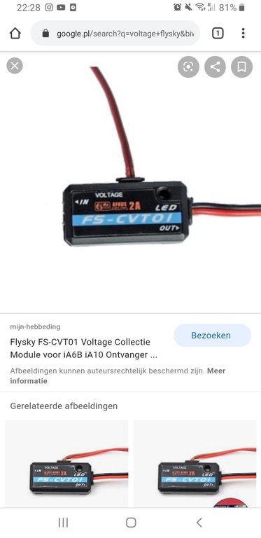

suchar222 Opublikowano 30 Marca 2020 Autor Opublikowano 30 Marca 2020 Czyli w moim rozumowaniu ,radio za ktore zapłaciłem nie małe pieniądze, jest gorsze od popularnego flysky 6? Ktore jest 2x Tańsze? Mam taki sensor. Nie mogę ustawić żeby wyświetlał mi na Aparaturze volty. I nie ustawię ? Bo moduł 2.4Ghz jest zewnętrzny i nie ma przesyłu dwu-kierunkowego?

Bodzioch Opublikowano 31 Marca 2020 Opublikowano 31 Marca 2020 Jeżeli chcesz mieć radio z telemetrią bez przeróbek to zwykła FS-i6 w wersji 10 kanałów zapewne spełni twoje oczekiwania. Bez problemu podpinasz moduł pomiaru napięcia. Zawsze przed zakupem warto popytać czy radio które masz zamiar kupić ma te funkcje które cię interesuje.
