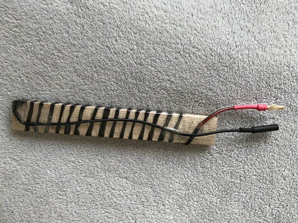

wojtek-a Opublikowano 9 Kwietnia 2020 Opublikowano 9 Kwietnia 2020 26 minut temu, latacz napisał: Inny pomysł (którego nie sprawdzałem) chłopaki z forum rowery elektryczne wszywają w rękawiczki włókno węglowe i zasilają je z akumulatora -i w podgrzewanych rękawicach jeżdżą zimą rowerami. Można by temat rozeznać. Sam az tak zmotywowany nie jestem zeby w -20° latac ale à propos rowingu weglowego, to mam taka grzaleczke, ktorej kiedys uzywalem do utrzymania temperatury w pojemniku na lipo. Okolo 1 m rowingu przy zasilaniu 12 V pobiera ok. 0.3 A i jest ledwo cieply...
