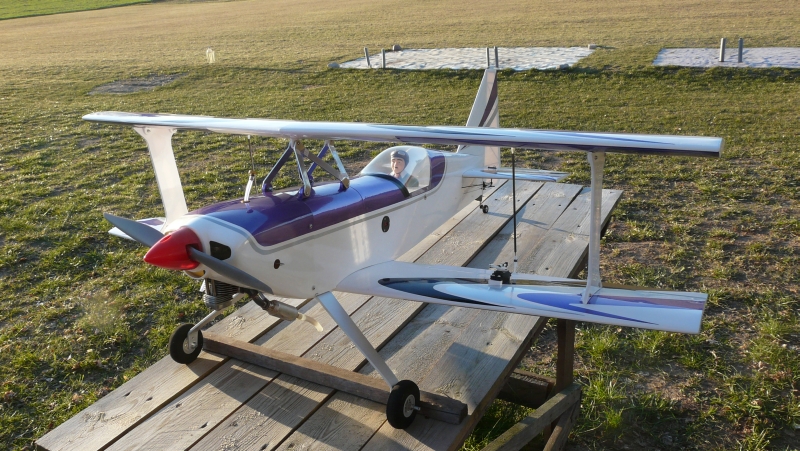

Erwin, aktualnie mam oblatanego (trzy loty po oblocie) Ultimate 90 z TWM (rozpiętość 1240mm)z takim silnikiem.
Model do lotu ale bez paliwa waży 3,9 kg, waga wg. producenta 3,7 kg., śmigło APC 13x6. Udało się go wyważyć samym wyposażeniem. W tej konfiguracji na pełnym gazie "rwie" pionowo do góry. Po drugim locie zmniejszyłem wychylenia lotek i steru wysokości (Dual Rate) o 70% bo robił dwie beczki na sekundę.
