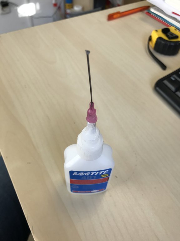

Robert Tomzik Opublikowano 27 Kwietnia 2020 Autor Opublikowano 27 Kwietnia 2020 3 godziny temu, zipp napisał: ja też to opanowałem, po użyciu wycieram zakraplacz do sucha i czysta i nie mam tego problemu.. choć od jakiegoś czasu zacząłem stosować CA z HK i może tam ten zakraplacz jest lepszy(lepiej osadzony?) niż w Jokerze? Ja używam kleju CA bezpośrednio z buteleczki, tylko zakładam igłę lekarską na koniec dozownika. Jak mi się zaklei to zapalniczką przepale zaschnięte pozostałości które utkwiły w igle i można kleić dalej. Dodatkowy plus jest taki, że mogę w pewnym stopniu kształtować końcówkę i docierać klejem w trudno dostępne miejsca... od taki patencik 1
qbapfmrc Opublikowano 27 Kwietnia 2020 Opublikowano 27 Kwietnia 2020 Patent z igłą tez znam ale nie wiem czemu po paru uzyciach igly już nie mogę przepalić i sie zatyka.
Konrad_P Opublikowano 27 Kwietnia 2020 Opublikowano 27 Kwietnia 2020 Bo rzadki już nie jest rzadki i zostaje w plastikowej nasadce. 1
Robert Tomzik Opublikowano 28 Kwietnia 2020 Autor Opublikowano 28 Kwietnia 2020 21 godzin temu, qbapfmrc napisał: Patent z igłą tez znam ale nie wiem czemu po paru uzyciach igly już nie mogę przepalić i sie zatyka. Powiem szczerze, że nie miałem nigdy takiego problemu, zawsze udało się przepalić, tutaj też może kwestia kleju i jak się wypala... ale tu nie ma co dywagować, klej jest do klejenia, a nie palenia
