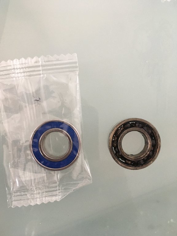

witold_pi Opublikowano 26 Kwietnia 2020 Opublikowano 26 Kwietnia 2020 Właśnie wziąłem się za rozklejanie silnika który kupiłem od kolegi Jarka (dzięki) i jestem pod wrażeniem wykonania i materiałów. Pierwszy raz widzę wał nietknięty korozją! Miałem problem z usunięciem tylnego łożyska przy 250 stopniach glut i smar zamieniły się w czarny spiek ?

Granacik Opublikowano 26 Kwietnia 2020 Opublikowano 26 Kwietnia 2020 2 godziny temu, witold_pi napisał: Miałem problem z usunięciem tylnego łożyska No to w końcu wyszło czy nie? Ja mam inny problem w TT F-91S nie mogę wyjąć ślepego łożyska wałka rozrządu. Niestety bez ściągacza się nie obejdzie a on dopiero w Chinach toczony... Z dekielka wyszło po wklejeniu starego wiertła na mocny klej i lekkim podgrzaniu. Ale z kartera tą metodą sie nie da. Od temperatury klej puszcza. Do tej pory ze wszystkich moich silników łożyska wału wychodziły bezproblemowo po lekkim podgrzaniu kartera i stuknięciu w miękką deskę.
