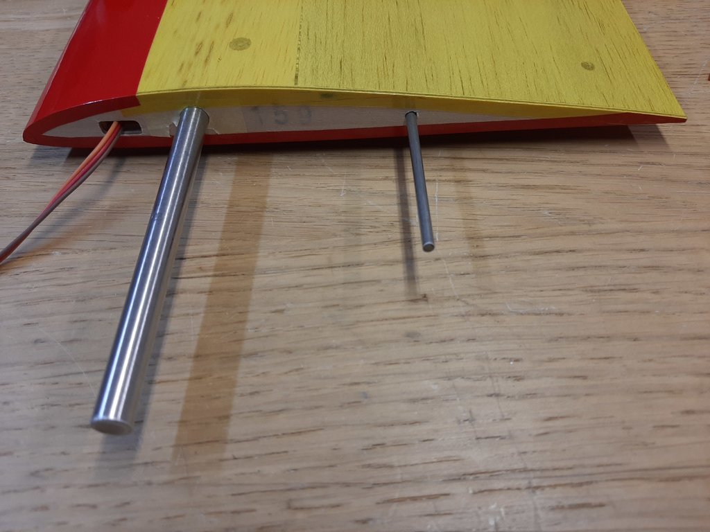

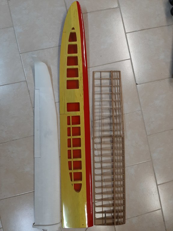

young Opublikowano 18 Maja 2020 Autor Opublikowano 18 Maja 2020 cd .. do projektu wytypowałem skrzydło o największej rozpiętości jedna połówka ma 1.38 czyli model będzie o rozpiętości ok 2.76 m. pozostałe dwa skrzydła pójdą na sprzedaż (styropianowe ma fajne winglety i zamontowane serwa, konstrukcyjne profil Epler i wymagałaoby dorobienia uszu). W necie znalazłem że to skrzydło jest od modelu Reincharda o nazwie Champion. Skrzydło jest bardzo ładne, ze wzniosem ale jak na lekki model nie ma klap i hamulców, i mógłby być ciut cieńszy aby szedł do przodu :). Do lotek zamontuje zwykłe serwa Corona (nazwa na czasie) CS - 239MG. Jako że moim celem jest uzyskanie lekkiego modelu a producent dał stalowy bagnet mam pytanie - czy jest jakiś patent aby wklejony bagnet bez zniszczenia wymontować i zastąpić węglowym .(ten kawałek stali niewspółmiernie dużo waży !!!). Czy ktoś wie czym to było klejone ? jakiś pomysł ? czy zostawić ? Do tego skrzydła muszę dobrać jakiś kadłub i dorobić usterzenie. cdn.
samolocik Opublikowano 18 Maja 2020 Opublikowano 18 Maja 2020 Kiedyś udało mi się coś podobnego wyciągnąć grzejąc bagnet opalarką i przekręcając go kombinerkami.
Shock Opublikowano 18 Maja 2020 Opublikowano 18 Maja 2020 3 godziny temu, young napisał: i zastąpić węglowym .(ten kawałek stali niewspółmiernie dużo waży !!!) Przy rozpiętości 2,7 m taki węglowy bagnet to ryzyko - planujesz rurkę czy pręt ? Najbardziej bezpiecznie to ten stalowy zastąpić duralowym. Waga znacznie spadnie a wytrzymałość pozostanie odpowiednia.
young Opublikowano 19 Maja 2020 Autor Opublikowano 19 Maja 2020 8 godzin temu, samolocik napisał: Kiedyś udało mi się coś podobnego wyciągnąć grzejąc bagnet opalarką i przekręcając go kombinerkami. Dzięki też tak spróbuję, dam znać. 8 godzin temu, Shock napisał: Przy rozpiętości 2,7 m taki węglowy bagnet to ryzyko - planujesz rurkę czy pręt ? Najbardziej bezpiecznie to ten stalowy zastąpić duralowym. Waga znacznie spadnie a wytrzymałość pozostanie odpowiednia. Jakoś nie pomyślałem o duralowym . Dobry pomysł tak zrobię jak się uda wyjąć pręt.
