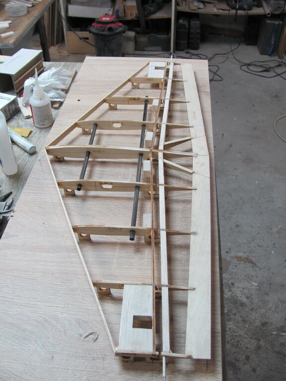

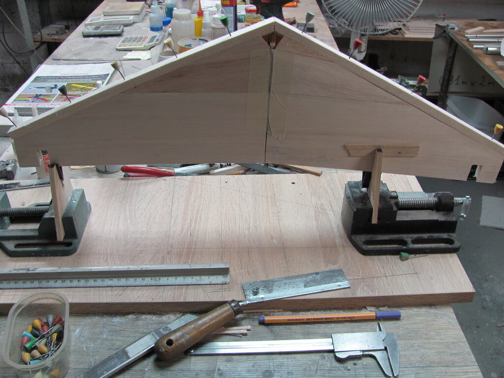

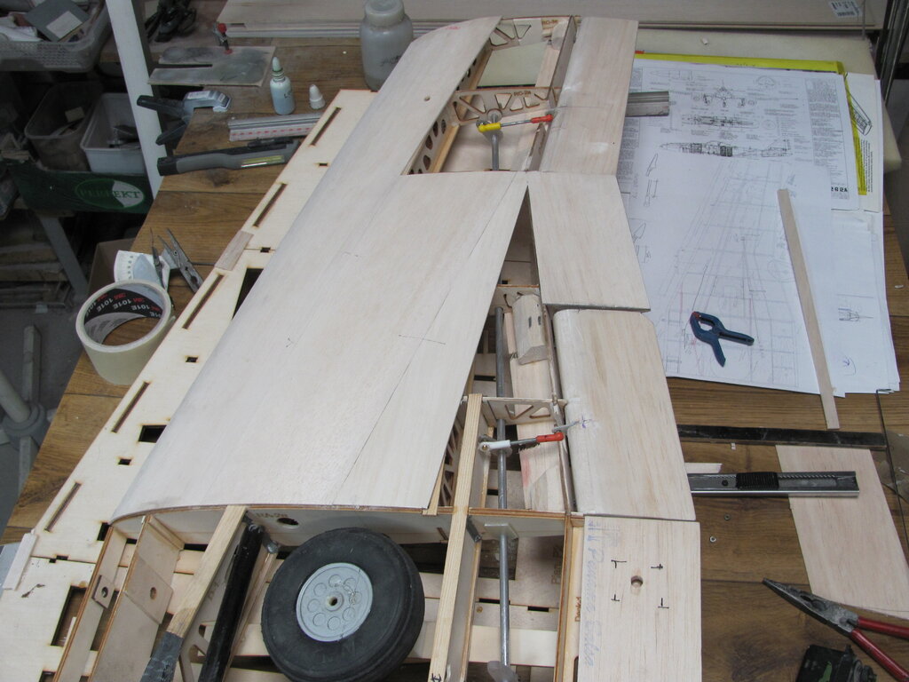

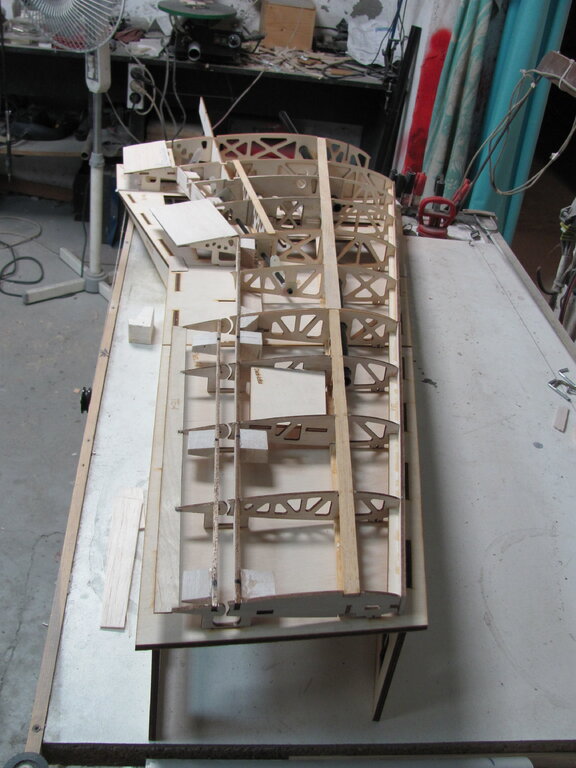

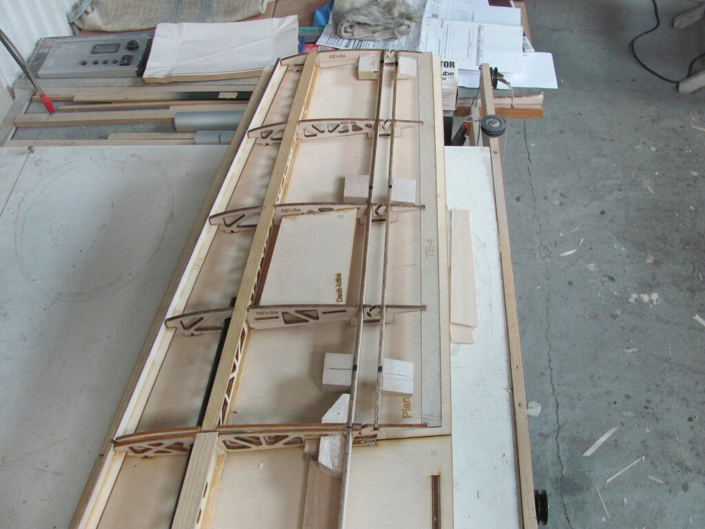

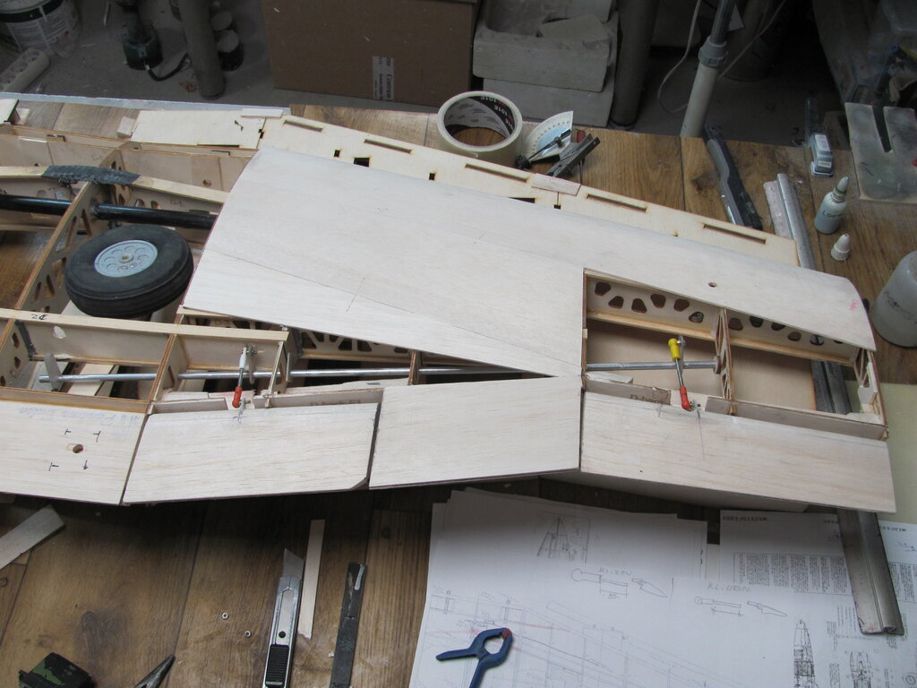

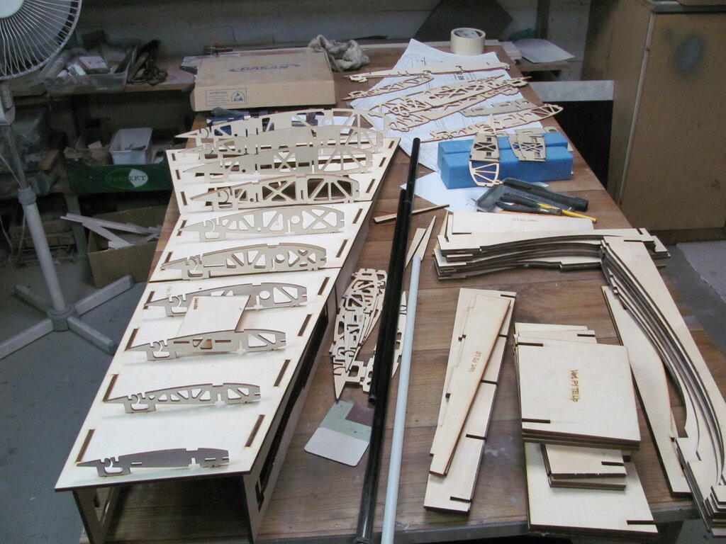

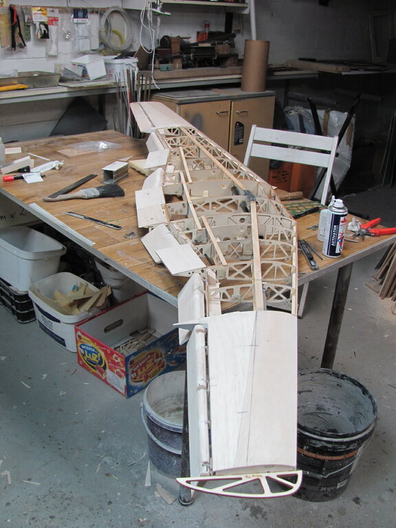

Zawsze zaczynam budowę modelu od kadłuba,  tym razem złamałem zasadę i zaczynam od statecznika poziomego.  Potem skrzydła , gondole silnikowe i kadłub.
  • Lubię to 3
3 godziny temu, solainer napisał:
Fajnie że budujesz już myślałem że porzuciłeś projekt.
Byłem zajęty  ,  praca  i  budowa     ISKRY.    To jest zbyt fajny samolot aby zarzucić taki projekt.  Musiał trochę poczekać.

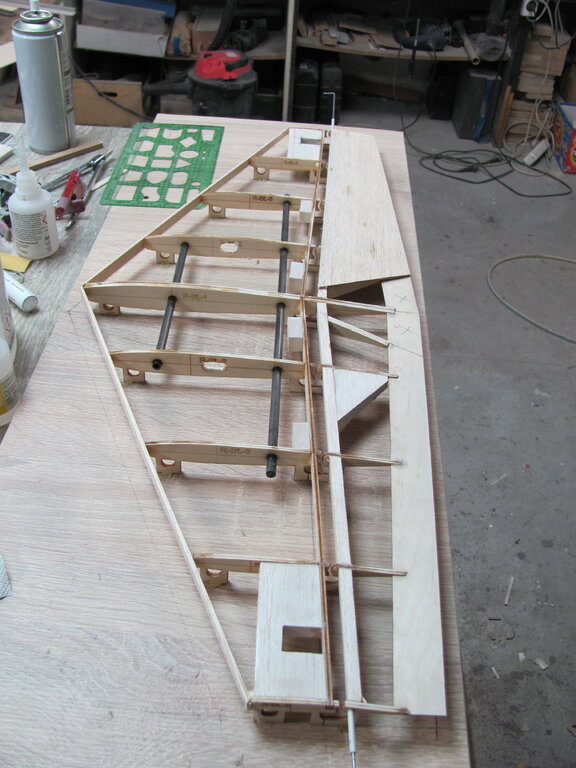

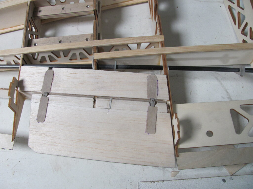

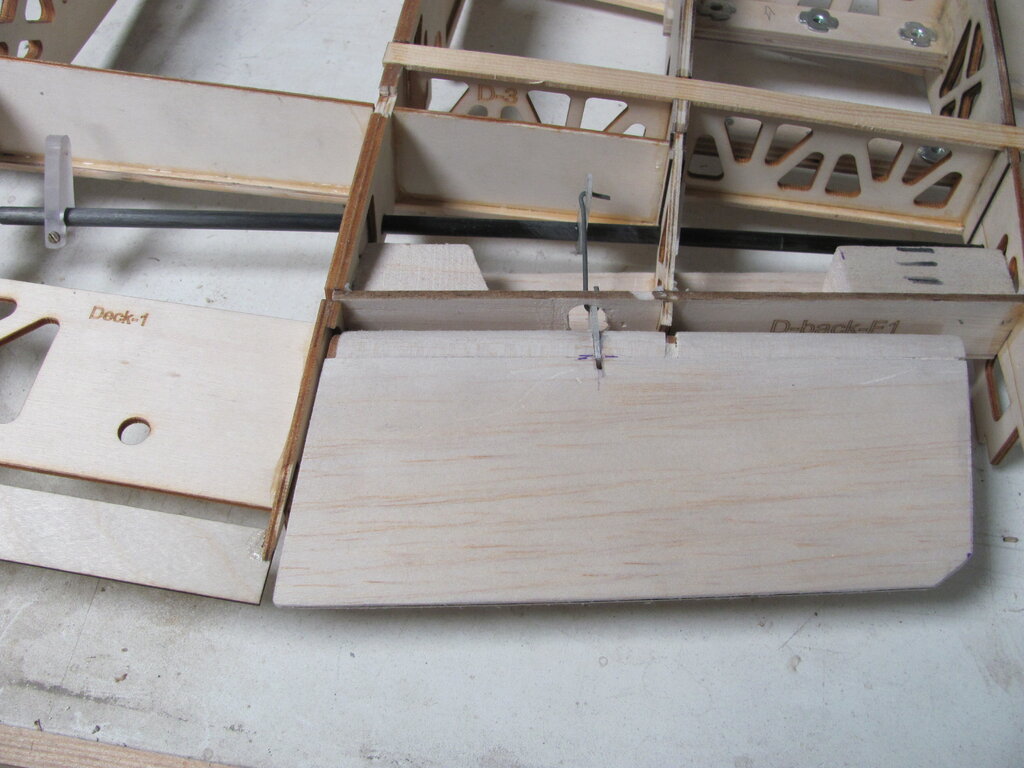

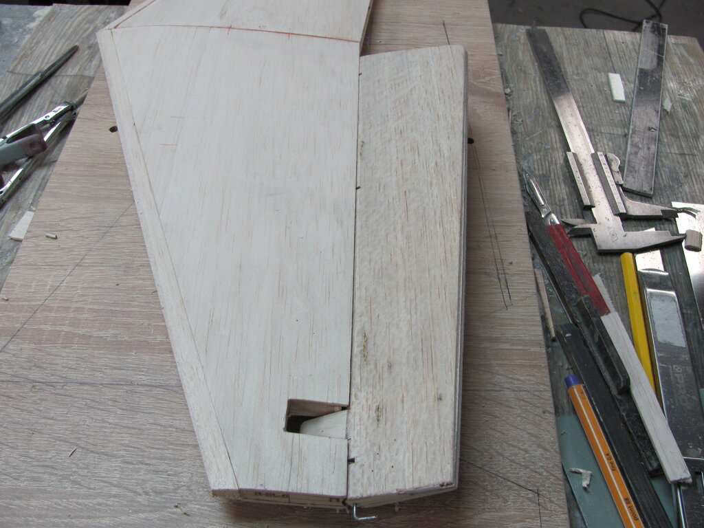

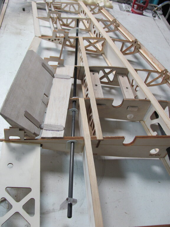

Jedna połówka steru wysokości  wyposażona w zawiasy z laminatu.

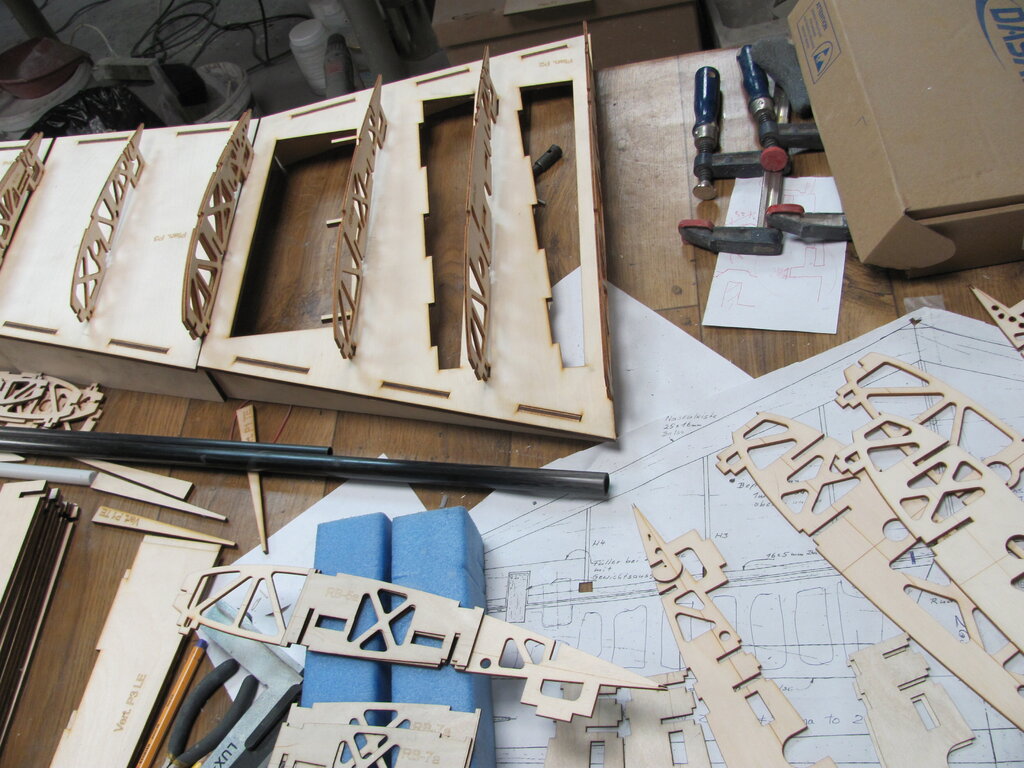

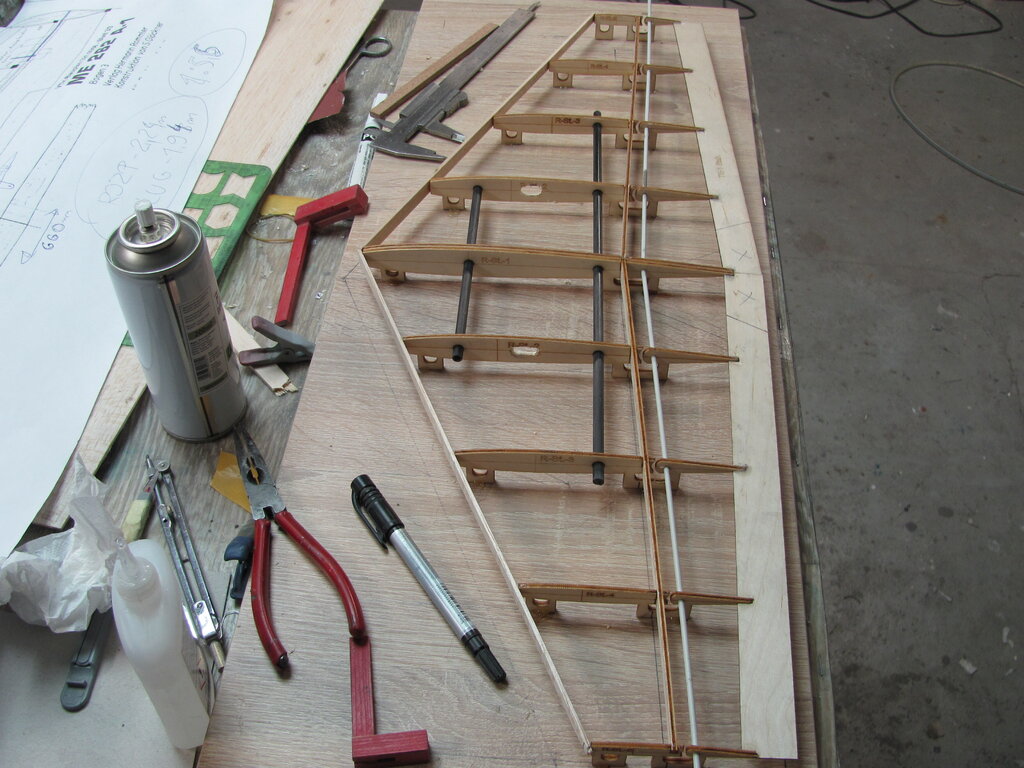

Cześć Lucjanie, fanie że się wziąłeś za budowę. Gryzę pazury że zdenerwowania czy czegoś nie spitoliłem w projekcie ?. Mam nadzieję że wszystko pasuje, w razie czego dzwoń. Trzymam kciuki ???.
? no widzę że jednak zastosowałeś rurkę AL zamiast węglowej ?.
Węglowa jest zbyt "sprężysta"  na skręcanie.
