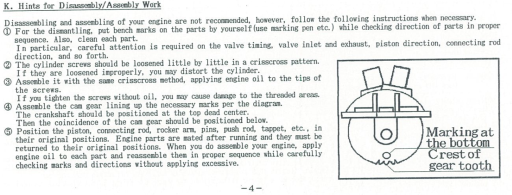

czester Opublikowano 22 Czerwca 2020 Autor Opublikowano 22 Czerwca 2020 Ok tak zrobie wybebesze łożyska i podjadę na sobieszow martwie sie tylko o uszczelki bo nie ma gdzie kupic nowych od ręki no i z rozrządem jeszcze nie wiem jak go ponownie ustawić.
jarek996 Opublikowano 22 Czerwca 2020 Opublikowano 22 Czerwca 2020 4 godziny temu, czester napisał: no i z rozrządem jeszcze nie wiem jak go ponownie ustawić. Youtube pomoze , lub czarobest z naszego forum. On ciagle jakies OSy "klekotki" rozbiera i sklada ......
czarobest Opublikowano 22 Czerwca 2020 Opublikowano 22 Czerwca 2020 ? Dzięki Jarku, ale ja tu jestem chyba najmniej kompetentny z "silnikowców" do takich porad ?. A czeterosuwowego OS'a mam niestety tylko jednego , dwie prawie takie same Yamady i to tyle z 4T. Mimo wszystko skoro już, to jak widzę wał silnika ma być ustawiony tak aby czop był na górze (górne martwe położenie tłoka), a znacznik na kole zębatym od napędu rozrządu był na dole . A najlepiej zobacz tu: I tu - https://www.saito-mfg.com/english/Instructionmanual/English/4st-Engines/FA-125a.pdf
jarek996 Opublikowano 22 Czerwca 2020 Opublikowano 22 Czerwca 2020 Wywolalem Cie , bo chyba ostatni grzebales "publicznie" w OS FS ? W moich oczach , jestes pelnoprawnym "silnikowcem" Czarek !
czester Opublikowano 22 Czerwca 2020 Autor Opublikowano 22 Czerwca 2020 Panowie jesteście wielcy jak dla mnie wszystko jasne bardzo dziękuję za pomoc pozd.Czesiek Jak ogarnę temat to napiszę jak to poszło.
