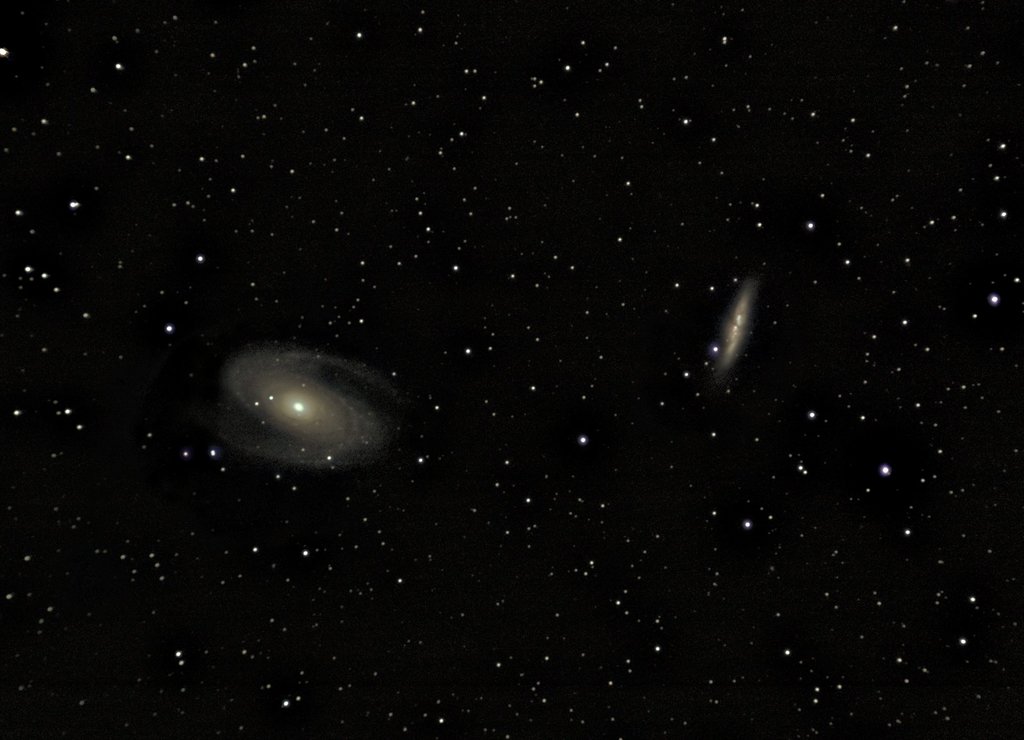

Zgodnie z zapowiedzią - połapałem fotony uciekające z galaktyk M81 i M82.
Po posiedzeniu w GIMPie wygląda to tak:
Postęp względem Andromedy jest znaczący, poczynając od lepszego ustawienia montażu, przez większą ilość złapanego światła, po wykonane w końcu klatki kalibracyjne (wcześniej miałem tylko czarne klatki, teraz doszły klatki jednokolorowe).
Niemniej - wciąż wydaje mi się, że warto by zebrać jeszcze więcej światła.
I teraz drogi mam dwie:
1. Zrobić kolejne 1,5h naświetlania na obecnych ustawieniach (ISO800, 30s przesłona, założony filtr neodymowy (Baader Moon&Skyglow)) i dorzucić do piątkowej serii
2. Olać poprzednie klatki i przetestowąć wyższe ISO (bo podobnież przy takich zabawach wyższe ISO skutkuje niższym poziomem szumu).
Wieśku, jak myślisz?
W którą stronę pójść?
  • Dzięki 1
Nooooo... pochwała się należy - duuuuużo lepiej.
Canon 4000D ma ISO Invariant at ISO 1312 (żródło: https://www.photonstophotos.net/Charts/Sensor_Characteristics.htm) - to innymi słowy "natywne" ISO matrycy a cała reszta to pokrętła i DIGIC obrabiający te fotki do bólu.
Z powyższego wynika:
- optymalne ISO to 1200
- spokojnie można robić na 1600
- nawet ISO 3200 można.
Robisz zdjęcia na kartę i potem zgrywasz do kompa? RAWy czy jpeg?
Niestety DIGIC w aparacie nawet w RAW dokłada swoje 3 grosze bo np. mapuje dead i hot piksele. Najlepiej byłoby podpiąć kompa z dowolnym programem - N.I.N.A. jest darmowa a AGP kosztuje grosze - N.I.N.A. jakoś mi bardziej pasuje choć dalej używam SGP - bo się przyzwyczaiłem. Zdjęcia robić z programu i download do kompa bo wówczas dostajesz "prawdziwe" RAWy bez ingerencji DIGICa i to RAWY LINIOWE - to bardzo ważne bo bardzo dużo można poprawić i poskładać w liniowych FITS czy XFITS a w "streched" czyli z nałożoną gammą zwykle się nie da. (w sumie to nie wiem na co pozwala 4000D).
Zostaw tego GIMPA. Deep Sky Stacker jest darmowy,  AutoStakkert darmowy, ASTP darmowy - jednocześnie jeden z lepszych "plate solverów".  Najlepszy jest PixInsight - coś około 100$ - prędzej czy później i tak kupisz. ? GIMP jest na samym końcu - podciągnąć kontrast czy drobnej zabawy z krzywymi. Składanie w GIMPIE to niepotrzebna mordęga - masochizm wręcz.
Nie wyrzuca się klatek dlatego, że miały inne ISO. Większość programów (PixInsight na pewno) automatycznie wyrównuje i składa nawet klatki zrobione z innym biningiem - robiąc L, R, G, B zwykle tylko L mam w pełnej rozdzielczości a R, G i B to bin 2x2 albo i 3x3. Byle były z tego samego aparatu i z tego samego miejsca - reszta składa się sama.
Możesz spokojnie robić kolejne sesje z ISO 1600 i dokładać je do tego co już masz. Tu się Plate Solver ogromnie przydaje bo pomaga ustawić aparat prawie idealnie tak samo jak w tym co już masz. Zależność jest prosta - im więcej uzbieranych fotonów tym lepiej. Zobacz na to: https://www.facebook.com/cuivlazygeek - on to robi z Tokyo z dachu budynku. Zobacz zdjęcia Kuby (https://www.facebook.com/search/top?q=Zdjęcia użytkownika jakub szyma) - mieszka pod Krakowem w miejscu o sporym light pollution. Obydwaj mają w tych zdjęciach po kilkanaście godzin materiału - ja nie mam tyle cierpliwości, zwykle na 4-6 godzinach kończę. Cuiv robi z guidningiem z balkonu a Kuba ma kopułę i robi bez guidingu. Teleskopy mają dużo lepsze od moich ale to NIE teleskop robi zdjęcia. Tak samo jak nie aparat jest ważny w normalnej fotografii tylko to coś z tyłu aparatu zwane "inteligentną przystawką" ?

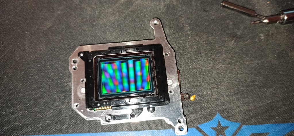

Rozebrałem swojego Canona:
Tu na fotce matryca, która jest zwyczajnie śliczna ❤️
I pozbawiłem aparat i filtra IR i filtra low pass.
O dziwo udało mi się to poskładać w całość (nienawidzę tasiemek ? ) i co ciekawe mimo braku jakiejkolwiek płytki przed matrycą to kitowy obiektyw ostrzy prawidłowo w autofocusie. Miły bonus, jakby mnie kiedyś na fotografowanie drogi mlecznej wzięło.

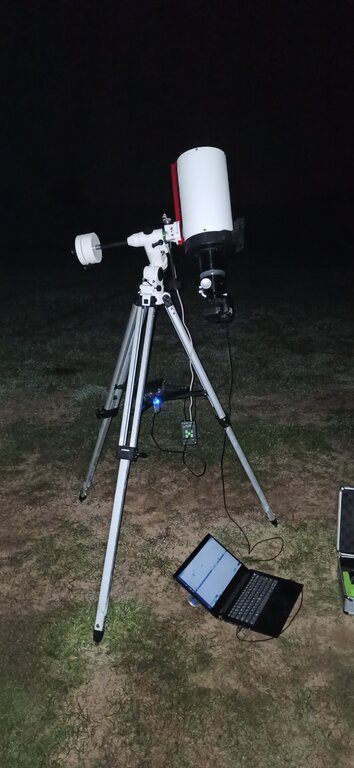

Tu już osadzony na montażu.
Tuba ma 150mm apertury i 1350mm ogniskowej. Siłą rzeczy nie jest to szczególnie światłosilny układ, ale mało mnie to w sumie obchodzi póki co.
Pewnie w przyszłości dostanie korektor pola, co zmniejszy mu ogniskową do 1012mm (są takie dedykowany do układu RC), ale póki co mi się nie śpieszy, na razie mi takie parametry wystarczą.

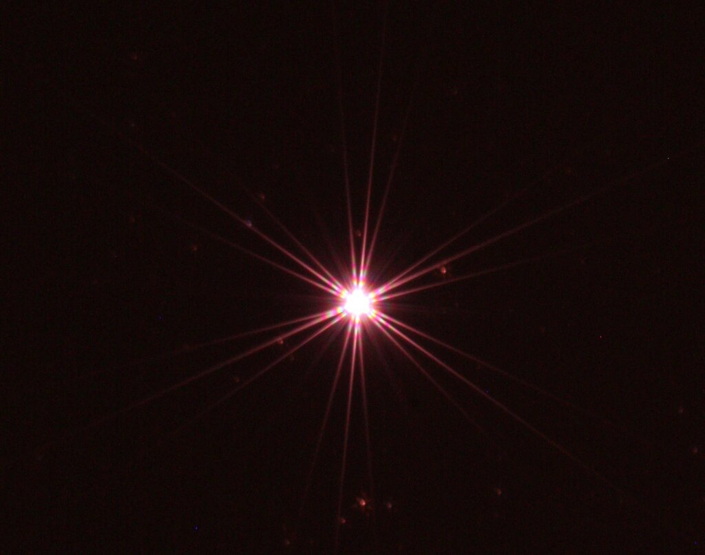

Założenie takiej maski na teleskop daje nam coś takiego na obrazie:
Tu widzicie obraz nieskolimowanego teleskopu. Tzn. widać, że tylko jeden prążek przechodzi dokładnie przez środek, a pozostałe dwa są przesunięte.
Z tym narzędziem musiałem już tylko kręcić śrubkami przy zwierciadle wtórnym przez dwie noce i udało się to skolimować.

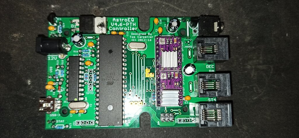

Stąd rozwiązanie jest tylko jedno - trzeba udać się w guiding.
W tym celu zmontowałem już sobie płytkę do AstroEQ:
Udało mi się już układ uruchomić, kręci silnikami krokowymi wręcz przemiło :)
Teraz zostało osadzić silniki krokowe na montażu i podpiąć napędy (zdecydowałem się na paski zębate).
Jutro w pracy postaram się na laserze wyciąć blachę mocującą oba silniki krokowe.
Oczywiście zdjęcie całości pokażę, może kogoś to zainspiruje ;)

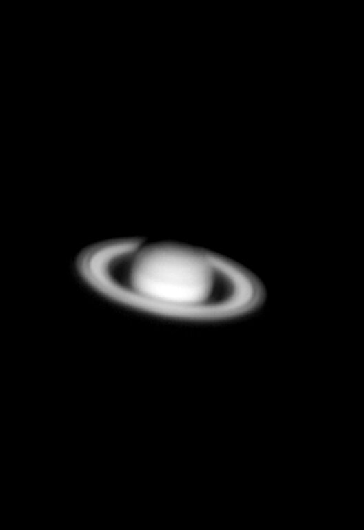

Najpierw Saturn:
949324858_21_00_36SIR_lapl7_ap11_Drizzle30.thumb.jpg.5abfcdd4108c9459fc21c839598f0612.jpg
Jest to zdjęcie zrobione jedynie w paśmie podczerwonym (później czemu).
Widać przerwę Cassiniego, widać cień Saturna na jego pierścieniach i nawet pasy na jego powierzchni.
Nawet nieźle to wyszło. Mogło być lepiej, ale źle nie jest :D
