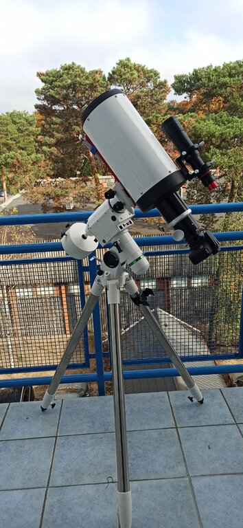

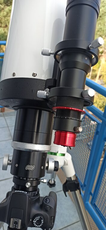

Obecnie mój sprzęt wygląda tak (już odkablowany do przeniesienia).
Czyli - poszerzyłem mój poprzedni zestaw o nowy montaż, czyli HEQ-5 GOTO i o guiding.
Do tego jest sporo drobnych usprawnień.

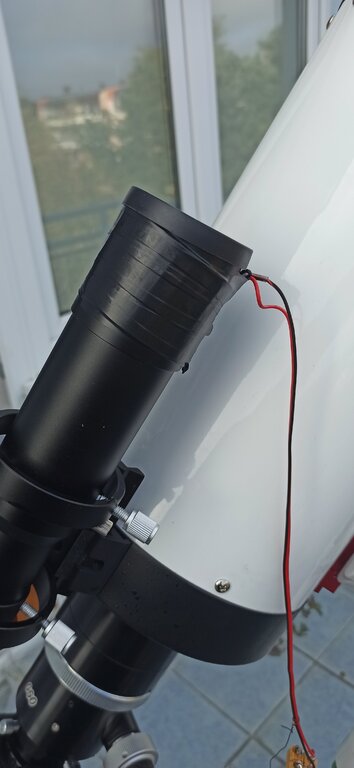

Zaczynając od grzania lunetki guidingowej:
IMG_20201025_113257.thumb.jpg.e7453a108e0c9590ea2a370142211c41.jpgIMG_20201025_113301.thumb.jpg.f833451ed4b6e1e5cc878cbbb9a8cd30.jpg
Które zasilane jest z osobnego pakietu 3s, który wisi na szynie dovetail teleskopu (robi za drobną przeciwwagę, bo ten sprzęt mocno ciężki na tyłek jest).
Do tego dorzuciłem sensowny cable managment, dorobiłem zasilacz do laptopa (jak podepnę zasilanie do montażu, to od razu mogę podpiąć laptopa, mam do tego przetwornicę) i w ramach bonusu dorzuciłem woltomierz i amperomierz na zasilanie.
Dzięki temu mogę uniknąć zmasakrowania akumulatora nadmiernym rozładowaniem (do tego woltomeirz), jak i również ocenić czy akumulator starczy na całą sesję i prawidłowo wyważyć montaż (mierząc pobór prądu podczas obrotu można ustalić czy ŚC układu znajduje się w osi obrotu).
Całość jeszcze jest w miarę świeża, tzn. nie mam za sobą jeszcze żadnej porządnej sesji fotograficznej, na razie wciąż bardziej gapię się w wykres guidingu, niż fotografuję.
Wciąż guiding nie zachowuje się tak jakbym chciał, ale to jest już do dogrania regulacją (z użyciem wykresów - YAY! wykresy są super).

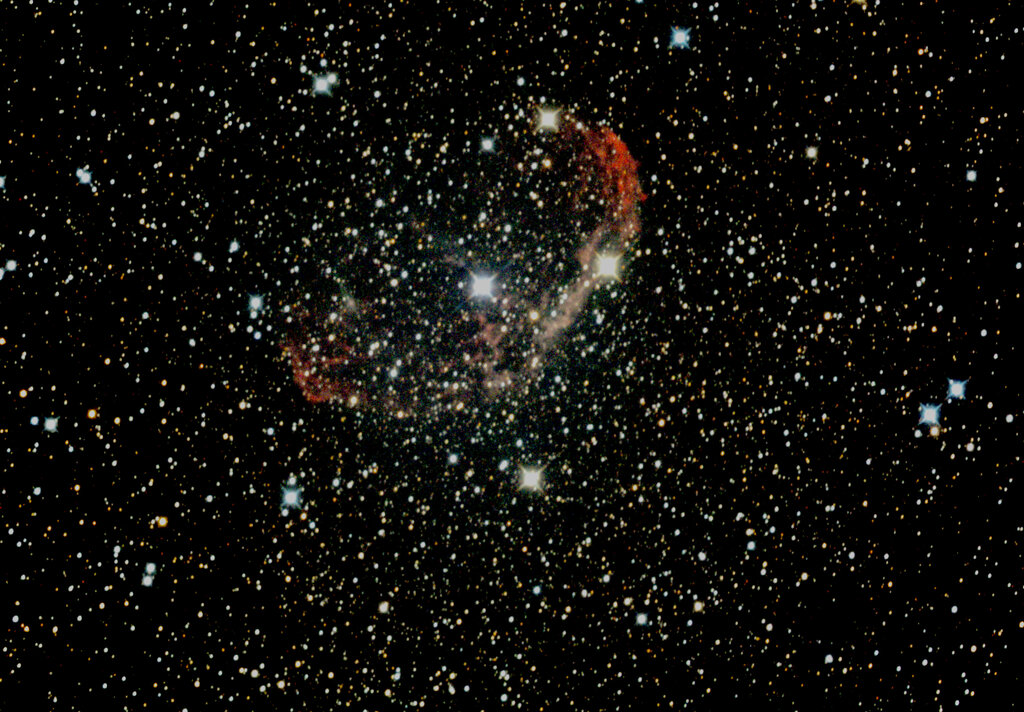

Pierwszą próbę na Mgławic Półksiężyc:
I tu już widać jajowate gwiazdy. Są one efektem właśnie złej pracy osi deklinacji (a to i tak 20% najlepszych klatek).
Wyglądało to tak, że błąd w osi deklinacji narastał, narastał, a później przelatywał na drugą stronę błędu. Wynikało to z tego, że opory mechaniczne zjadały pierwsze kilka korekt, które jedynie napinały przekładnie, a ta w końcu przeskakiwała i oddawała energię jak sprężyna,

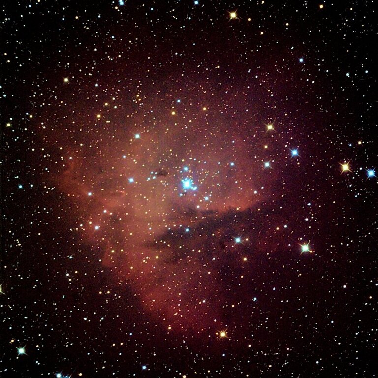

Poniżej macie 2h (24 klatki po 5min) które naświetliłem z balkonu w mieszkaniu swojej partnerki (dla której to była dobra zabawa, bo na co dzień pracuje z mikroskopami).
Na fotografii widzicie Mgławice Pacman:
Jak widać - nazwa skądś się wzięła (co regułą w tym biznesie nie jest :D):
Jest to obiekt o tyle ciekawy, że jest to mgławica emisyjna HII.
Obszar z którego narodzi się pewnego dnia sporo nowych gwiazd, ale na dziś jest jedynie chmurą zjonizowanego wodoru, który świeci jedną linią widmową bardzo, bardzo blisko podczerwieni.
Tzn. Pozwala się uwidocznić na fotografii jedynie dzięki pozbawieniu mojej lustrzanki filtra IR :)
Niemniej - nie skończyłem jeszcze z tym obiektem.
Jest w nim jeszcze sporo szczegółów do odkrycia, tzn.  więc pewnie jeszcze połapię jego fotony jeszcze.

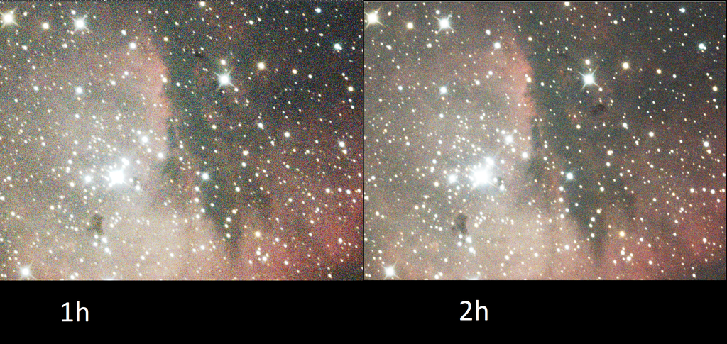

A po co łapać więcej fotonów?
Tu macie porównanie 1h czasu naświetlania i 2h:
Oba zdjęcia mają z grubsza podbity tak samo kontrast.
Widać od razu, że na godzinnej ekspozycji jest dużo więcej szumu. A im mocniej podbije się kontrast  tym więcej szumu wychodzi.
Innymi słowy - im dłużej się świeci, tym ciemniejsze szczegóły można wyciągnąć i krawędzie mgławicy robią się coraz wyraźniejsze.
Więc pewnie do Pacmana jeszcze wrócę.

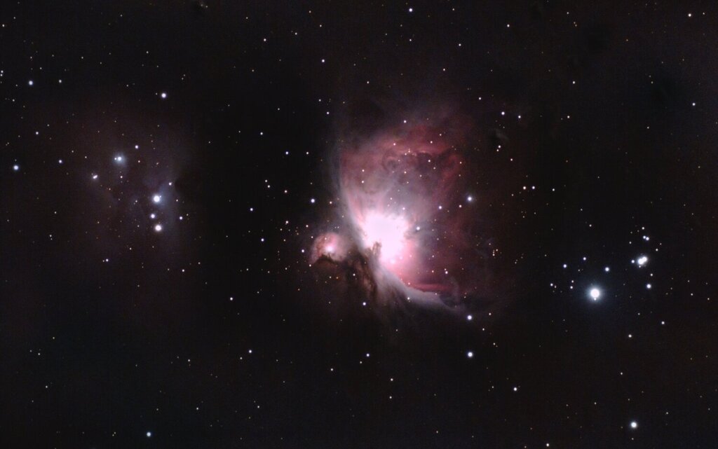

Tymczasem sam pogoniłem po raz pierwszy teleskop, który polecam innym, czyli Evostara 72.
Efekt wygląda tak:
Na fotce klasyk, klasyków, czy Messier 42, NGC 1976, bądź Wielka Mgławica w Orionie.
Jest to absolutny klasyk klasyków, wszak pierwsza astrofotka która powstała to był Orion
Henry_Drape_Orion_nebula_1880_inverted.j
Albo podobno to był Orion :D
Niemniej wrażenia bardzo pozytywne, tzn. słusznie robię poelcając ten teleskop na początek, bo:
a. Lekki, więc prosty montaż go udźwignie
b. Niewielka ogniskowa, więc nie wymaga precyzyjneo guidingu
c. Zbiera zdecydowanie szybciej światło niż mój Ritchey-Chretein 6". Tzn. Mgławicę Oriona fotografowałem robiąc 3minutowe ekspozycje i to było zbyt dużo. W efekcie jądro jest prześwietlone i zjada mgławice. Powinienem robić ekspozycje na jakieś 90s.
A krótkie ekspozycje zdecydowanie ułatwiają guiding.
Ogólnie - rewelacja na szybkie wypady.

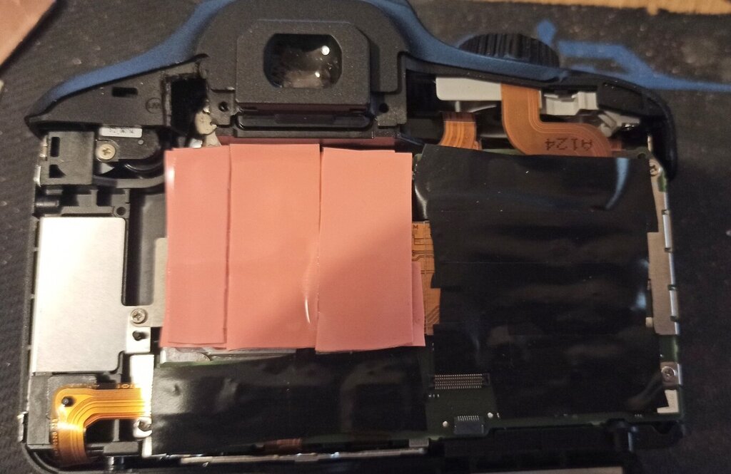

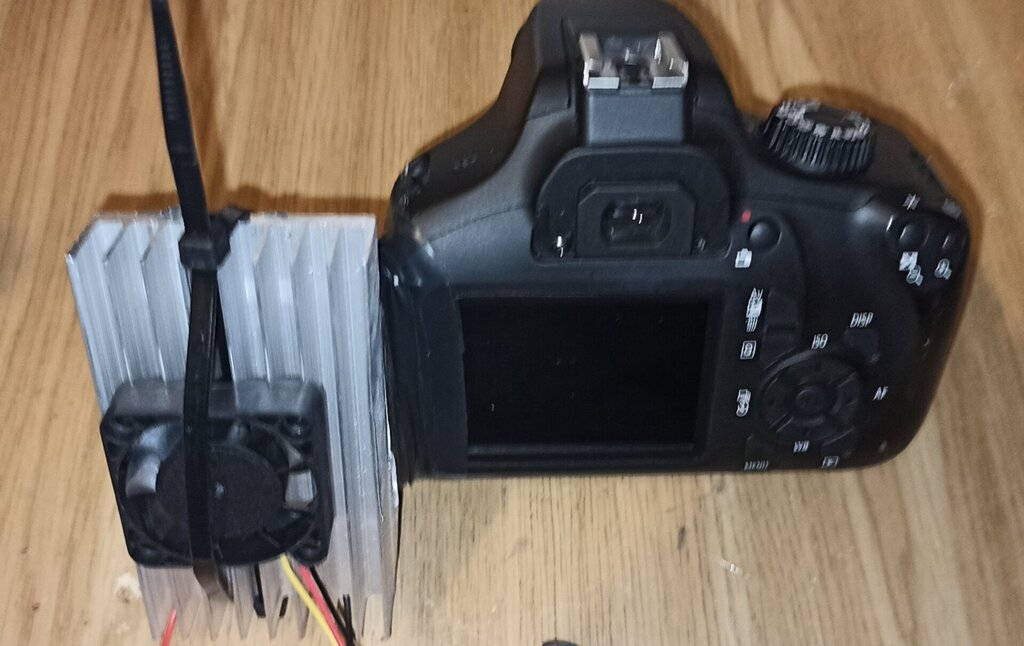

Oprócz tego zdecydowałem się mocniej stunningować swój aparat, czyli dorobić mu chłodzenie.
Zrobiłem to tak:

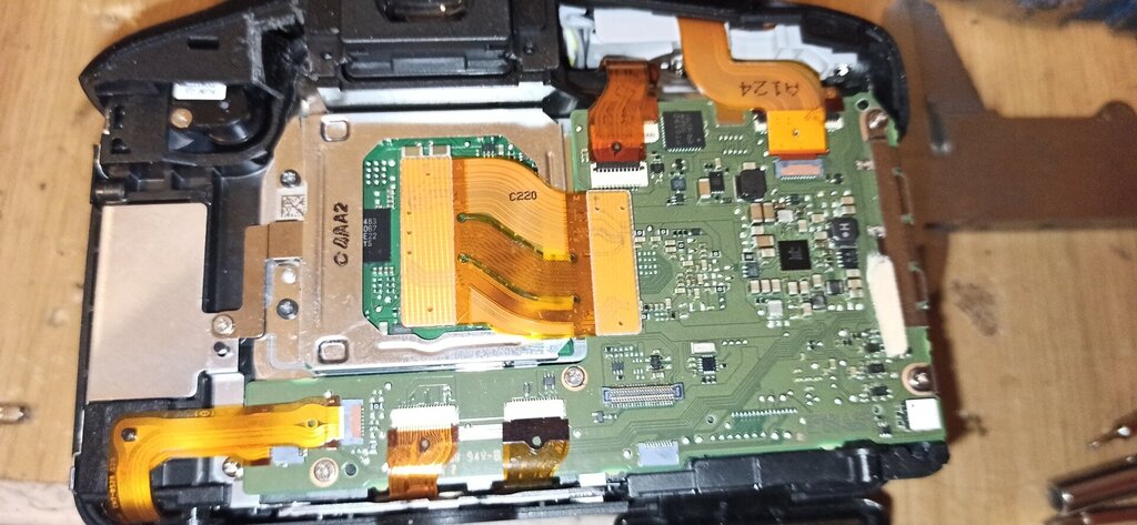

1. Demontaż:
IMG_20201112_210837.jpg.303cce7775bb10dd2cdf43199b04b26a.thumb.jpg.05841a85353e9e0e772d0eecf241317a.jpg
2. Na tył matrycy poszły termopady, a wszędzie dookoła taśma izolacyjna
IMG_20201116_233429.jpg.e7ac50b064b088200d5a7523c4a0ba3c.thumb.jpg.88099643ce71b8bac0a02201f46b8911.jpg

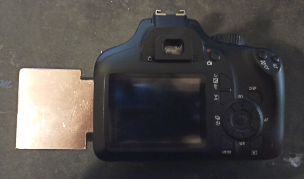

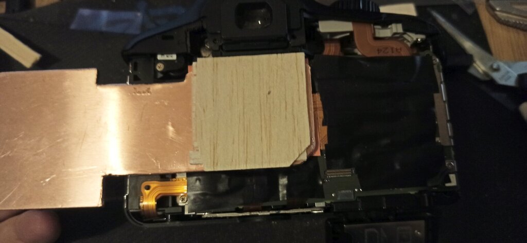

3. Na to blacha miedziana 2mm jako ciepłowód. Balsa na blaszy robi za izolację termiczną, oraz dociska ciepłowód do termopadów
IMG_20201116_234938.jpg.f9e8720e35dfbc6ee1f2cc5f8e201ff2.thumb.jpg.dcf9e3941d8ec0de86277bc60f56eecd.jpg
4. Całość zmontowana (oczywiście obudowa ma wyciętą szczelinę, żeby miedź mogła się wydostać):
IMG_20201117_000106.jpg.5d00f2495be2e4f8321704b0c05aa9ec.thumb.jpg.0c7fb596df4c0256a7f7c564f0a283e2.jpg

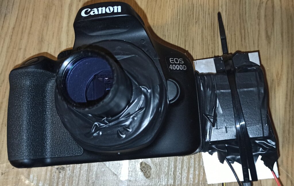

5. Na blachę idzie stos ogniw peltierach (trzy sztuki w szereg, żeby utrzymać pobór prądu w ryzach):
c1.jpg.36656253b74ed1a42486aa5a941a16c4.thumb.jpg.e4d08bd17d07b33d377ddaa2efa05f58.jpg
C2.jpg.00c3822c09063b171d83f1351d6db116.thumb.jpg.3dba82bd4deef2c85d0098e39a590984.jpg
I jak to działa?
Całkiem nieźle. Z włączonym wiatraczkiem ściąga temperaturę matrycy 30stC w dół, a z wyłączonym wiatraczkiem ściąga temeprature o 20stC.
Problem jest jednak inny - kiedy chłodzę, to na matrycy zbiera się woda :(
Próbowałem już uszczelniania aparatu (stąd wszędzie taśma izolacyjna), później dorzuciłem do środka aparatu silica gel żeby pochłaniał wodę i efekt nie jest idealny.
Tzn. Wciąż w komorze gromadzi się woda.
Moim kolejnym pomysłem jest użycie ogrzewania na złączkę aparatu z teleskopem. W ten sposób powietrze w komorze będzie ciepłe i liczę, że to zapobiegnie skraplaniu się wilgoci na matrycy.
A może Wy macie jakieś pomysły co z tym zrobić?

Patryk napisz dlaczego tak bardzo chłodzisz matrycę. Ja nigdy nie robiłem do tej pory zdjęć dłuższych niż 1-2s więc tu mam braki w wiedzy. Czy przy długich ekspozycjach matryca tak bardzo się rozgrzewa że trzeba ją chłodzić. No i dla czego?
  W dniu 29.11.2020 o 10:48, Konrad_P napisał:
.. dlaczego tak bardzo chłodzisz matrycę. Ja nigdy nie robiłem do tej pory zdjęć dłuższych niż 1-2s więc tu mam braki w wiedzy. Czy przy długich ekspozycjach matryca tak bardzo się rozgrzewa że trzeba ją chłodzić. No i dla czego?
Rozwiń

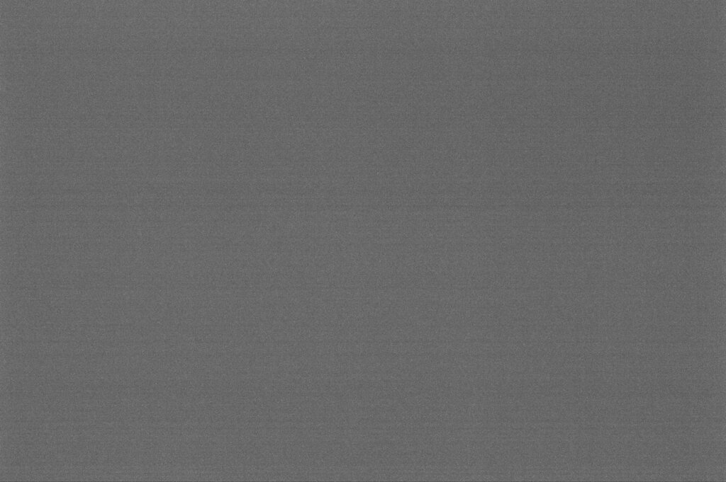

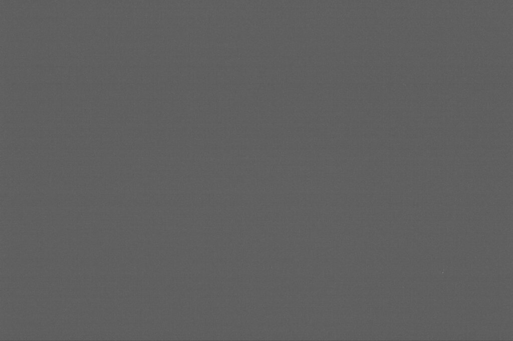

Na każde 6.5°C w dół szumy spadają o 50%. Dla równego rachunku przyjmuje się 7°C więc schłodzenie o 20° to szumy są 10-12% tego co bez chłodzenia.
Dokładnie.
To widać nawet jak się robi 'klatki' pozbawione światła.
Tak wygląda zdjęcie zrobione bez światła dla 5min ekspozycji i braku chłodzenia:
A tu ze schłodzonym aparatem:
Obie klatki są czarno białe i mają podbity kontrast, żeby lepiej było widać o czym mówimy.
Na oko widać, że klatka bez chłodzenia ma dużo, dużo więcej szumu. A im więcej szumu tym bardziej zjada on nam fotony.
O kurde ale różnica.:o Gołym okiem widać różnicę. Już kapuje o co biega.

A co do zabezpieczenia aparatu to wpadły mi dwa szalone pomysły.
Pierwszy to folia skreczowa ona dość dobrze izoluje. Można byłoby owinąć dokładnie cały aparat i tylko wciąć otwory na obiektyw. Dając transparentną będzie widać wszystko.
Drugi równie szalony to rękaw termokurczliwy i też wyciąć otwór na obiektyw, ekran i pokrętła.
