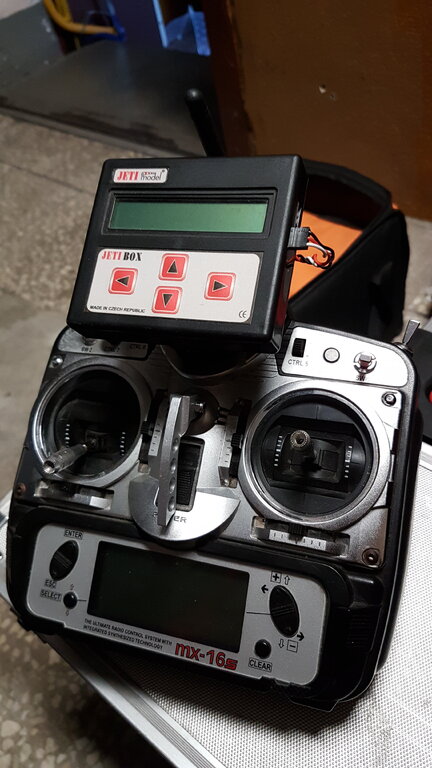

Marcin Opublikowano 4 Września 2020 Opublikowano 4 Września 2020 Zaczyna mi po głowie kiełkować temat dłuższych lotów. Na razie w oparciu o wirnikowce, ale jak się do iNav przekonam, to pewnie i jakieś skrzydełko (mam 2m Opterrę) ulotnię. Co mam, czego oczekuję... Mam przerobionego starego graupnera mx16 na system Jeti Duplex na zasadzie wywalenia oryginalnego modułu nadawczego z wnętrza nadajnika i wsadzeniu tam płytki wyciągniętej z modułu JR Duplex Tu2. Samo podpięcie było bardzo łatwe, bo po prostu wyciągnąłem z aparatury 3 przewody - zasilania i PPM, wpiąłem do Jeti i działało przez wiele lat. Jeti daje mi 2km zasięgu (może ciut więcej, nie odważyłem się testować bo kończyło się bezpieczne otoczenie) co już jest fajnym wynikiem na latanie, ale walczę z jak największym zasięgiem koptera (już przebijam 10km) no i w tym momencie link RC jest wąskim gardłem. Chciałbym jakiś system, który po prostu podepnę do tych 5V z aparatury i sygnału PPM i ruszy. Bez kombinowania itp. Qlrs wydaje się fajną propozycją, ale 433 oznacza spore anteny, co w kopterze może być chyba już problemem. Drugą opcją jest crossfire, ale wersja z modułami pod gniazda JR oznacza brak niektórych funkcji (bo steruje się tym przez OpenTX), a znów pełny nadajnik w wersji Lite to spore koszta. Za to mam sprawdzone rozwiązanie, używane przez wielu na świecie więc łatwiej o support i odpowiedzi na pytania. R9M z frysky jest tańszy, ale coś mi się obiło o uszy, że mieszają z odbiornikami itp. Co sugerujecie?

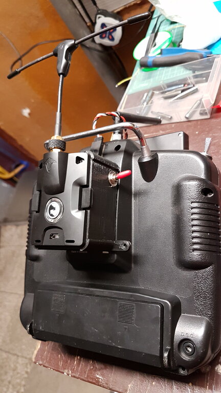

Marcin Opublikowano 8 Września 2020 Autor Opublikowano 8 Września 2020 Chyba pójdę w crossfire, natomiast nie wiem jeszcze, czy brać pełną wersję czy zestaw z modułem pod gniazdo JR i robić przejście do pinów (nie mam gniazda JR w aparaturze, ale wyprowadzić PPM do modułu to nie problem). A przyda się, bo mój kopter dziś ładnie zasięgu narobił 1

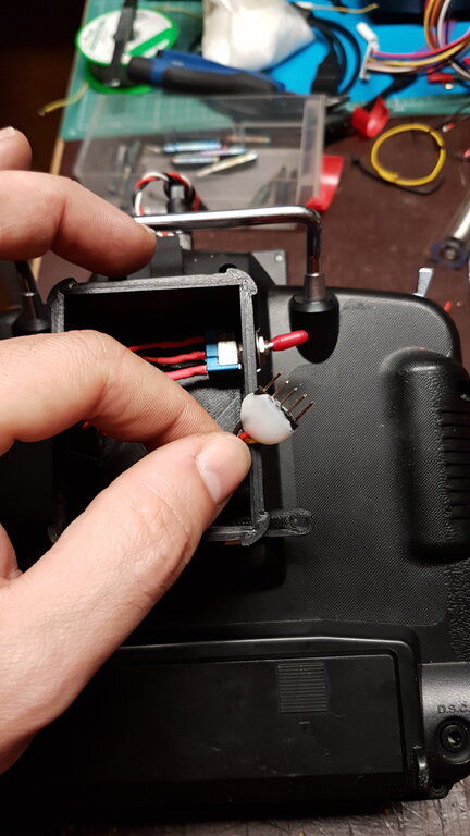

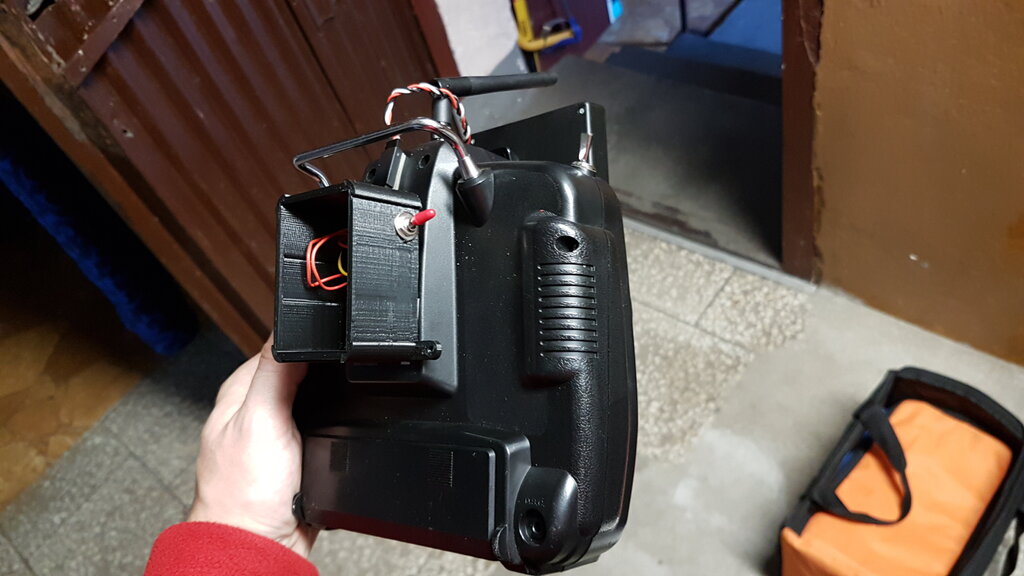

Marcin Opublikowano 12 Września 2020 Autor Opublikowano 12 Września 2020 No i Crossfire zamontowany... Przelacznik steruje zasilaniem - albo 12V idzie na crossfire albo na wbudowany wewnetrzny modul Jeti Duplex. Kiedys ta aparatura byla na 35mhz ?

Marcin Opublikowano 12 Września 2020 Autor Opublikowano 12 Września 2020 Na razie jeden Nano RX. Programuje przez USB programem TBS Agent. Ustawisz praktycznie wszystko tak, jak z OpenTX.
