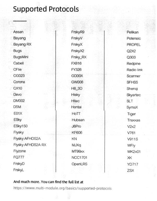

bocian Opublikowano 17 Lutego 2023 Opublikowano 17 Lutego 2023 W dniu 2.02.2023 o 22:59, ksdl napisał: Józef to Ryszard ma rację Archer SR10+ jest odbiornikiem nowej generacji i nie wymaga flashowania by bindować się z ACCST. Ten odbiornik sam rozpoznaje w jakim trybie pracuje nadajnik (ACCESS czy ACCST) i w takim się binduje. W związku z powyższym da się jak najbardziej zbindować z Radiomaster TX16S. Nie mogę zbindować mojego TX16S z SR10+. Nowy odbiornik przyszedł z horusrc w ciągu 14 dni. Próbowałem wszystkie protokoły FrSky x i FrSky X2 i nic. Palą się diody: żółta i czerwona i nic. Mam najnowsze oprogramowanie firmowe mm-stm-serial-aetr-v1.3.3.20.bin Bindowałem nawet z ustawieniami "RF Freq. fine tune" dla +/- 30 i tez nic. Jest nadzieja, że jest wadliwy, ale to mała szansa. Nie mam gdzie sprawdzić na nadajniku FrSky. Na stronie frsky-rc brak oprogramowania dla SR10+, tylko skrypty LUA. Może jest jakiś myk.

ksdl Opublikowano 17 Lutego 2023 Opublikowano 17 Lutego 2023 Nie miałem jeszcze fizycznie tego odbiornika (zbyt nowy). Przejrzałem jeszcze raz wszystko co dostępne na jego temat to w ACCST D16 wychodzi że ma się bindować w trybie ACCST D16v2 czyli w Multiprotokole to FrSky X2. Nigdzie nie ma info o kompatybilności FCC lub LBT EU więc wygląda że ma oprogramowanie podobne do UNI-FW z Aloft Hobbies przy którym odbiorniki też nie wymagają flashowania (mają obydwa softy i same wybierają właściwy). Z dostępnych materiałów wychodzi że bindowanie i konfiguracja ma być przez skrypt LUA. W trybie rejestracji powinna się świecić najpierw czerwona i zielona dioda. Rozumiem że bindowanie robisz z poziomu utworzonego modelu?
Józef 21 Opublikowano 18 Lutego 2023 Opublikowano 18 Lutego 2023 W swoich notatkach znalazłem wykaz z jakimi radiomaster tx16s blinduje się odbiornikami. Na początku jak to radio weszło na rynek lista była niewielka. Teraz się rozrosła. Wsparcia bym szukał u producenta odbiornika.

bocian Opublikowano 18 Lutego 2023 Opublikowano 18 Lutego 2023 "Rozumiem że bindowanie robisz z poziomu utworzonego modelu?" Tak, z poziomu modelu. Mam odbiorniki X8, G-RX6 i G-RX8 i wszystkie bindowałem na FrSky X na LBT lub D16 (FCC). Wpięcie zasilania do SR10+ przy wciśniętym przycisku REC powoduje zapalenie się diody czerwonej i zielonej., czyli jest w stanie rejestracji. W instrukcji napisali (Uwaga: tzw. proces „rejestracji” nie jest wymagany podczas wiązania odbiornika w trybie ACCST D16.). Poszukam kogoś o nadajnikiem FrSky, poszukam w sieci o problemach z bindowaniem D16v2. Załączam zdjęcia z zawartości karty SD. Krzysztof - dzięki za starania i pomoc, może do początku sezonu coś się wyjaśni. Józef - nie korzystam z Facebooka, ale dziękuję za podpowiedź.
ksdl Opublikowano 18 Lutego 2023 Opublikowano 18 Lutego 2023 Z tego co doczytałem nawet z nadajnikami i modułami FrSky binduje się w trybie ACCST D16v2 czyli w Multiprotokole to FrSky X2, pamiętaj o tym przy ewentualnych próbach.
