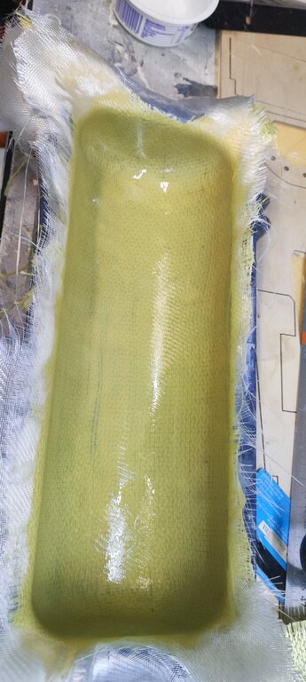

Lucjan Opublikowano 18 Maja 2023 Opublikowano 18 Maja 2023 19 godzin temu, solainer napisał: Zainwestowałem w tkaninę kevlarową ale nie radzę sobie z jej przesączeniem tak jakbym chciał. Chyba bez próżni jest to nie do ogarnięcia albo jestem za cienki w laminowaniu. Tu na zdjęciu niżej widać jak mi to marnie wychodzi. Może trzeba by dać Kevlar na kilka warstw tkaniny szklanej. Nie wiem? Piotrku ! wypróbuj taką technikę : ułóż w formie kewlar daj dość dużo żywicy ,dobijaj laminat pędzlem i podgrzewaj ostrożnie suszarką , ewentualny nadmiar żywicy osącz ręcznikiem papierowym .
RobertK Opublikowano 18 Maja 2023 Opublikowano 18 Maja 2023 Wykonałem kiedyś zbiorniki z kevlaru do modelu Eurosport. Z tego co pamiętam na Epidianie 601 - średnia odporność chemiczna. Dwie warstwy żywicy na formę (wcześniej PVA bo z żywicą na oddzielacz polimerowy był problem) każda musi się wstępnie utwardzić na tzw półsuchość. Dopiero później laminowałem Kevlar z dość sporym zakładem ,następnie do wewnątrz warstwa cienkiej tkaniny szklanej po wstępnym utwardzeniu naniosłem kolejną cienką warstwę żywicy. Oczywiste jest żeby wewnętrzne warstwy były szczelne ! Zbiorników na szczęście nie miałem okazji przetestować w crash-u. Dziś jeśli miał bym wykonać taki zbiornik to w technice próżniowej. Moja konkluzja, wykonanie zbiornika kevlarowego o odpowiedniej wytrzymałości to nie lada wyzwanie. Ja również w swoim modelu Panther-a staram się robić wszystko sam ale jeśli chodzi o zbiornik to prawdopodobnie zainwestuję w coś od CMJets
solainer Opublikowano 18 Maja 2023 Autor Opublikowano 18 Maja 2023 Dziękuję Ci za radę, sprubję podgrzać tkaninę tak jak mówisz. Mam tkaninę 170 g ile warstw ułożyć? Dwie kevlaru i dwie 80 gram szkła dla pewności że się uszczelni? Jeszcze jedno pytanie. Po wyjęciu modelu z formy rozdzielacz zostaje mi na produkcie tak że zostaje mi lekkie niebieskie zabarwienie laminatu. Co robię nie tak. Rozdzielacz to alkohol polivinylowy. Maluje formę gdzieś pół godziny przed laminowaniem. 7 minut temu, RobertK napisał: Ja również swoim modelu Panther-a staram się robić wszystko sam ale jeśli chodzi o zbiornik to prawdopodobnie zainwestuję w coś od CMJets Komplet zbiorników od Cm jets do mojego modelu to 350 euro plus wysyłka. Trochę dużo.

Lucjan Opublikowano 18 Maja 2023 Opublikowano 18 Maja 2023 15 minut temu, solainer napisał: Po wyjęciu modelu z formy rozdzielacz zostaje mi na produkcie tak że zostaje mi lekkie niebieskie zabarwienie laminatu. Co robię nie tak. Rozdzielacz to alkohol polivinylowy. Maluje formę gdzieś pół godziny przed laminowaniem. Użyj ciepłej wody i zmyj niebieski PVA. Ja pozwalam wysychać PVA kilka godzin .
solainer Opublikowano 18 Maja 2023 Autor Opublikowano 18 Maja 2023 20 minut temu, RobertK napisał: Ok, to Twój model Sorry, ja nie przeliczam wszystkiego na pieniądze. Gdybym wszystko przeliczał na kasę to nie robiłbym modeli także bez takich proszę. Uważam tylko że 350 euro to trochę za dużo jak na dwie butelki z laminatu.
motfil Opublikowano 18 Maja 2023 Opublikowano 18 Maja 2023 Godzinę temu, solainer napisał: Maluje formę gdzieś pół godziny przed laminowaniem. Pół godziny przerwy robi się między warstwami rozdzielacz a do laminowania najlepiej jak odpocznie dobę
Ta odpowiedź cieszy się zainteresowaniem. solainer Opublikowano 18 Maja 2023 Autor Ta odpowiedź cieszy się zainteresowaniem. Opublikowano 18 Maja 2023 Dziękuję Panowie za pomoc. Chyba teraz się uda. Wygląda że podgrzana suszarką tkanina przesączyła się idealnie. Zobaczymy co będzie jutro jak się wyjmie z formy. Dałem 2 warstwy tkaniny aramidowej i 3 warstwy szkła 80 od wewnątrz. Jutro zobaczymy efekt ale już w formie widać że nie ma pęcherzy. 6

Ta odpowiedź cieszy się zainteresowaniem. solainer Opublikowano 19 Maja 2023 Autor Ta odpowiedź cieszy się zainteresowaniem. Opublikowano 19 Maja 2023 Panowie, jeszcze raz dziękuję za pomoc. Tym razem mamy sukces. Wyjołem połówkę z formy i jest lepiej niż przypuszczałem. Dzięki wam zbiorniki będą kevlarowe. 8 1
