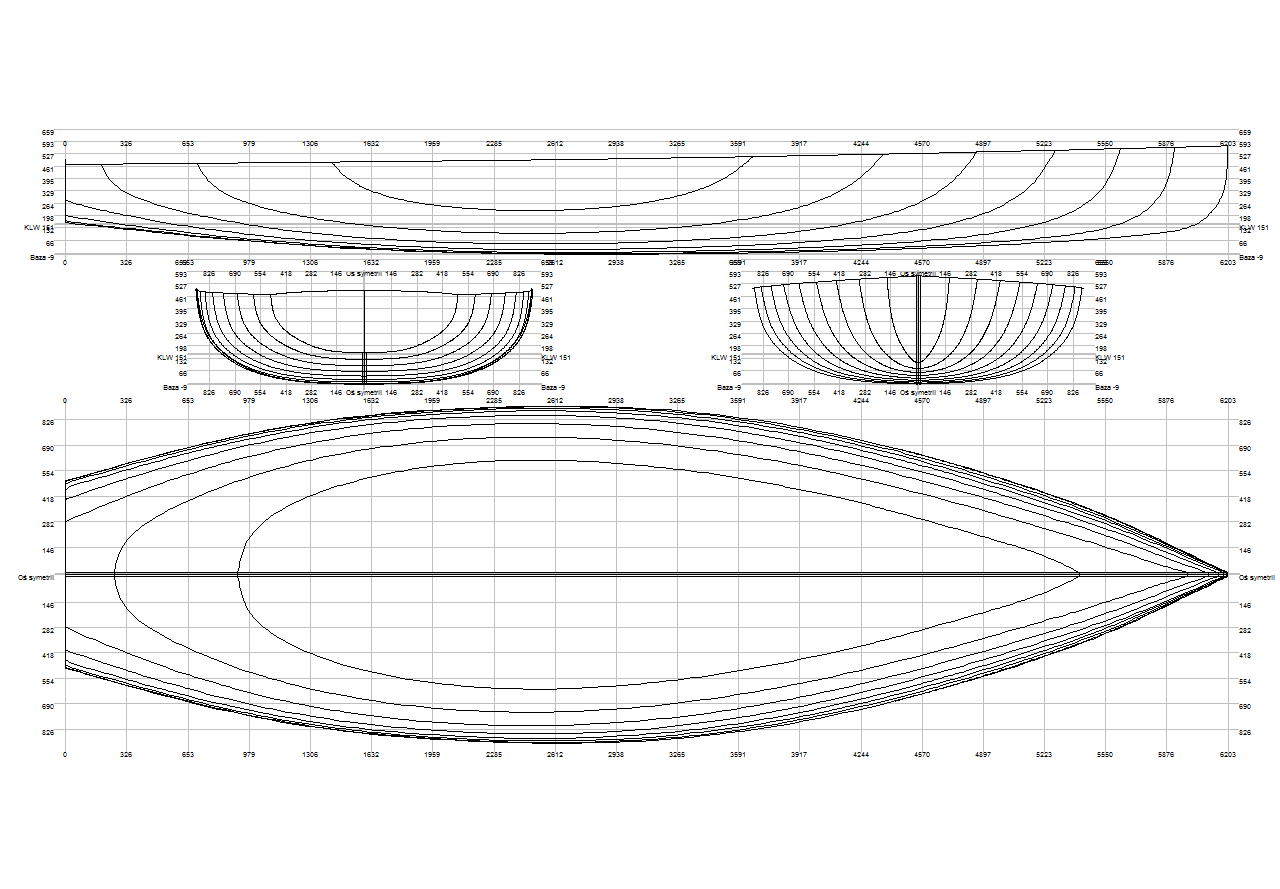

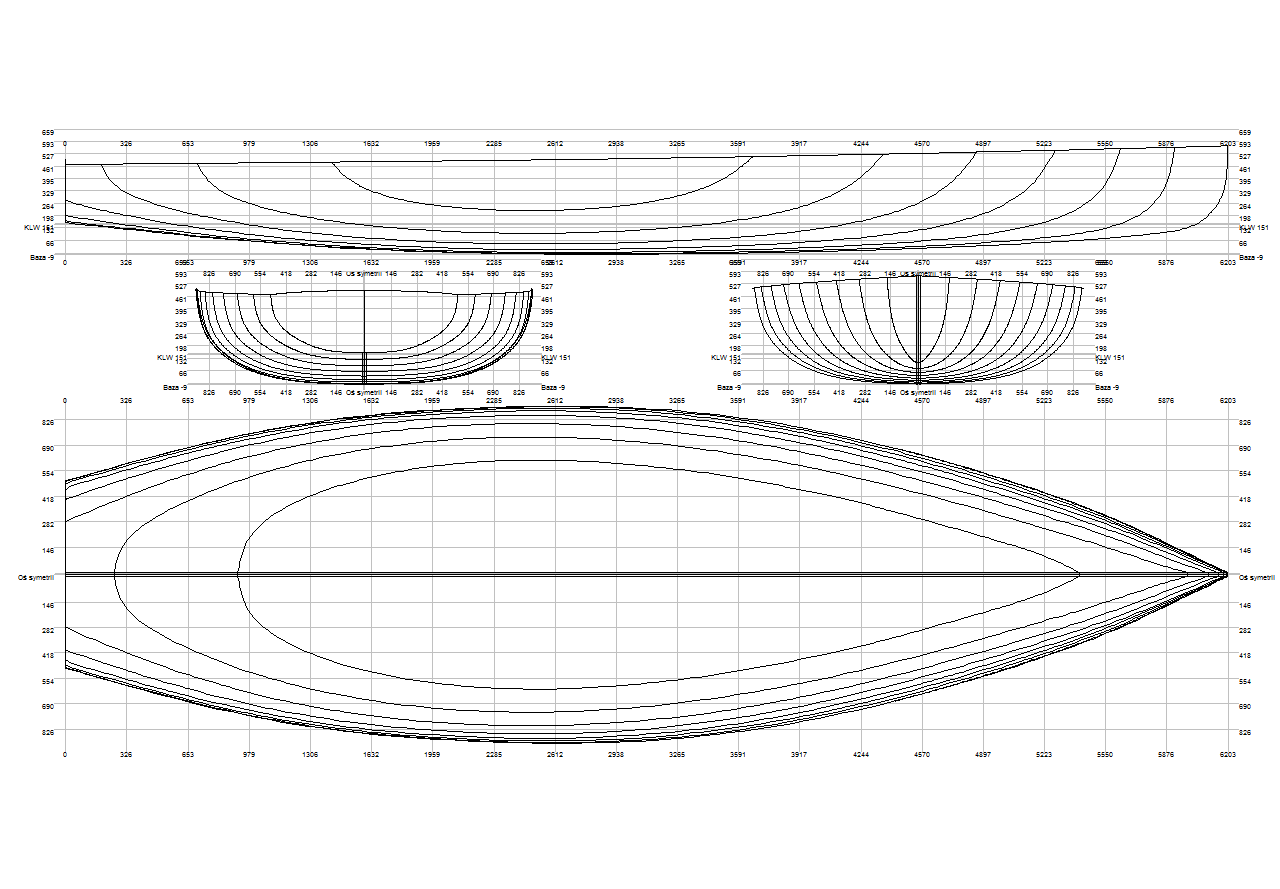

mjs Opublikowano 20 Października 2020 Opublikowano 20 Października 2020 Tyle mam rysunków Omegi, da się z tego zbudować model. Chyba najlepiej z listewek balsowych. Oryginalna łódź ma długość 6,20 m i wypiera ponad 600 kG. Model 1,24 m (0,36 m szerokości) ma wyporność = 5 kG. Omega plik_Linesplan.bmp A tak wygląda konstrukcja:

mjs Opublikowano 21 Października 2020 Opublikowano 21 Października 2020 Łódka 1,24 m to jeszcze nie gigant. Dla mnie gigant jest wtedy, gdy jest większy od budowniczego. Przygotujesz mu garaż z kartonu i na szafę. Do samochodu się zmieści, a na wodzie sama radość. Apropo's balastu, to kojarzę, że w klasie 1 metra bulb waży 2,5 kg, tutaj trzeba się liczyć z podobną wartością. Wygenerowałem przekroje (co 1/20 długości kadłuba) w dxf, trzeba je tylko wyskalować i zaokrągliś kanty, które program wymyślił. waterlines.dxfbuttocks.dxfstations.dxf PS. Modelu Omegi chyba jeszcze nikt nie zbudował. PS2. A, tych rysunków omegowych masz więcej?

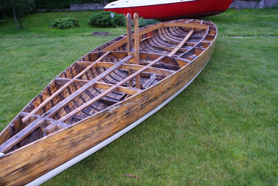

skipper Opublikowano 24 Października 2020 Opublikowano 24 Października 2020 Zwróć uwagę na dwie sprawy. Te zdjęcie z Twojego postu pokazuje jak "liche" są wręgi w oryginalnej Omedze, to listewki dębowe (przynajmniej tak było w mojej obginane na gorąco na sklejonym kadłubie. Skorupka z balsy byłaby przy tej wielkości zdecydowanie za słaba i zbyt mało odporna na kontakt z przszkodami. Masa łódki będzie około 2kg, to dosyć sporo przy uderzeniu w cokolwiek. Powinieneś wzmocnić powierzchnię. Proponując sosnę miałem na uwadze nawiązanie do oryginalnego materiału i rozmiaru listew słomki. Oczywiście możesz zrobić to z balsy, ale wtedy laminat powinien być grubszy ( zbrojenie około 80-100 g/m^2). Nie wiedziałem, że chcesz odwozrować mahoń zrobiony z sosny. Ja coś podobnego zrobiłem w EL Draco. Tam doskonale widać klepki poszycia. I wtedy możesz spokojnie zastosować balsę. Da to dodatkową wyporność kadłuba. Podniesienie poziomu gretingów, ułozenie ich na wyższych dennikach pokrytych szczelną podłogą pozwoliłoby zrobić odpływowy kokpit. I wcale to nie wymaga otwartej rufy. Można zrobić odpływy gdzieś w okolicach skrzynki mieczowej ( tam chyba jest najniżej podloga o średnicy około 5 mm. W EL Draco zrobiłem odpływy mniejsze (2*3 mm) , ale objętość kokiptu w stosunku do wyporności jest tam zdecydowanie mniejsza. Skrzynka może zostać taka jaka jest, ewentualny finkil z bulbem może być dopasowany do niej. Laminat (cienki) zabezpieczy Ci poszycie lepiej niż jakikolwiek lakier, dodatkowo usztywniając powierzchnię. Żywica oczywiście epoksydowa, ma zdecydowanie lepszą adhezję do drewna niż poliestry. Lisewki poszycia możesz kleić albo na epoksyd, np E-53 albo na poliuretan np. SOUDAL 66A, wtedy trzeba uważać na wycieki kleju wewnątrz kadłuba. Usunięcie ich jest pracochłonne. Na zdjęciach kadlub MINI 650 i EL DRACO po polaminowaniu, W EL draco w części dennej są dwie warstwy AEROGLASU 80 g/m^2. W obu przypadkach doskonale widać klepki poszycia.
