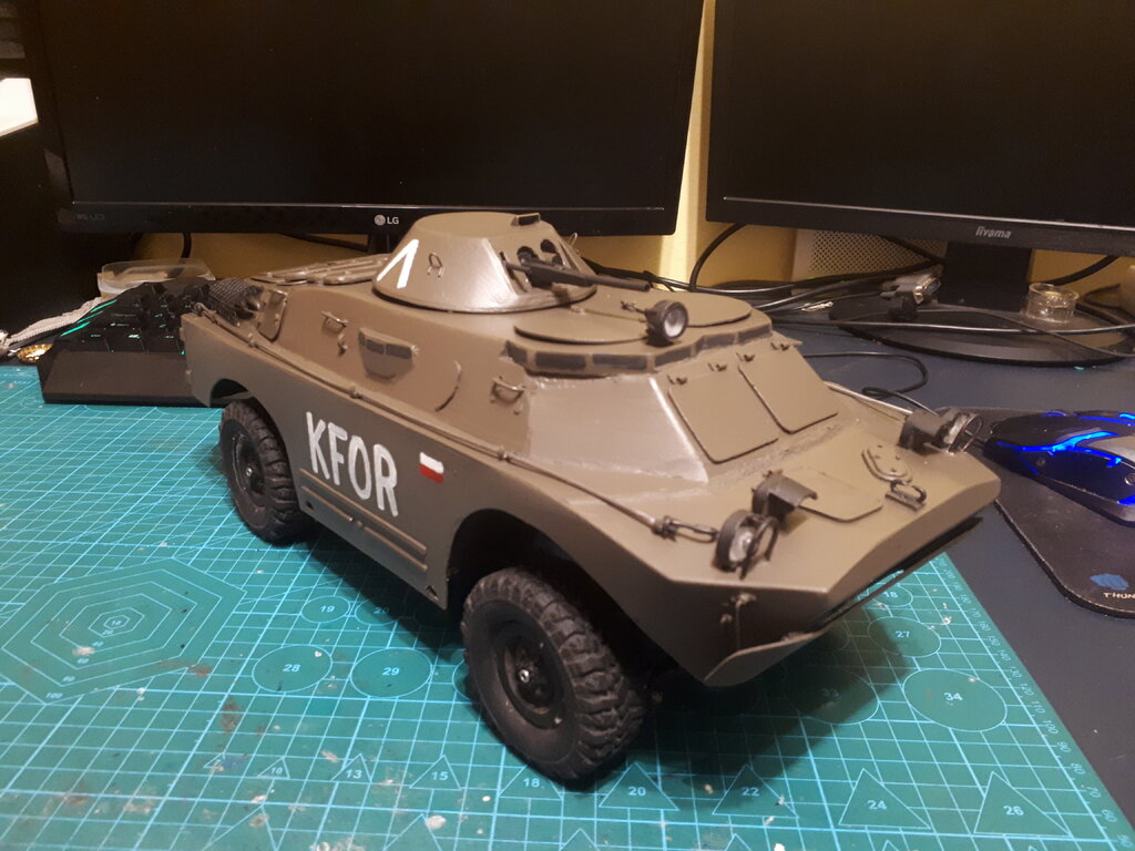

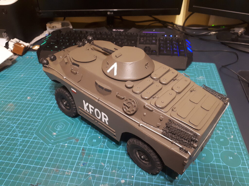

Ta odpowiedź cieszy się zainteresowaniem. Jarek1925 Opublikowano 22 Października 2020 Ta odpowiedź cieszy się zainteresowaniem. Udostępnij Opublikowano 22 Października 2020 Tak więc użytkownicy którzy widzieli Sd.Kfz 222 z marca pewnie mnie pamiętają. Tym razem stwierdziłem że przydałoby się mieć WPL-a tylko pływającego. A do tego nałożyć jakąś pasującą do reszty budę. W ten sposób powstał BRDM 2 w skali 1/16 na podzespołach WPL B24. Podwozie zostało mi po przeniesieniu budy z B24 na podwozie gąsienicowe. Trochę danych technicznych. Wszystko jest w metalu, silnik 370 jednobiegowy (uważam że ta przekładnia jest najtrwalsza z wszystkich dostępnych), cała buda uszczelniona do góry do wysokości wieży. Światła wszystkie sprawne i świecą. Dałem celowo diody barwy ciepłej by pasowały trochę do epoki. Szperacz na serwie więc obracany 180 stopni na boki tak samo jak wieża. Dlaczego wieża tylko 180 stopni a nie 360? Ponieważ w planach miałem założenie kamery FPV z starego drona która nie ma nie wiadomo jak wielkiego zasięgu ale za to obraz po WIFI na telefon w 720p. Z tego tytułu nie chciałem bym przypadkiem ukręcił kable. 2 włazy na górze otwierane oraz 2 tylne od silnika w celu włożenia pakietów. Napęd chciałem zrobić jak w prawdziwym poprzez wyprowadzenie wału i osadzeniu na nim śruby lecz rozmiary oraz kąty nie pozwoliły by działało to sprawnie a nie mogłem sobie pozwolić że po przepłynięciu 2m szlag trafi napęd. Tak więc wyprowadziłem krótki wałek i na niego założyłem śmigło z drona. Do skręcania w wodzie posłużą koła. Mają one odpowiednią średnicę by wpłynąć na tor płynięcia. Model nie jest wykonany jakoś idealnie 1:1 ale ma on jeździć w terenie. Dodatkowo prace utrudniała skala ponieważ miejsca po uszczelnieniu i sklejeniu wszystkiego dużo nie ma. Dojdą jeszcze pewnie jakieś dodatki i kosmetyczne przeróbki. Na koniec całość porządnie zostanie pokryte lakierem matowym bezbarwnym by jakoś całość wzmocnić dodatkowo. 20201022_220211.mp4 3 2 Odnośnik do komentarza Udostępnij na innych stronach Więcej opcji udostępniania...

zipp Opublikowano 23 Października 2020 Udostępnij Opublikowano 23 Października 2020 Jaka była technika budowy modelu? Nie żebym się czepiał, ale trochę mi napis KFOR nie pasuje (tz. technika wykonania) - wydaje mi się, że można by to zrobić bardziej podobne do oryginału: No chyba, że na polskich pojazdach te napisy były robione odręcznie.. Odnośnik do komentarza Udostępnij na innych stronach Więcej opcji udostępniania...
Jarek1925 Opublikowano 23 Października 2020 Autor Udostępnij Opublikowano 23 Października 2020 Kółka zlikwidowałem z racji że pewnie by mi przeszkadzały bardziej niż pomagały. Zrobienie sensoewnego napędu do nich nie było by proste. A co do napisu jeszcze mogę go zmienić. Litery wyciąć z a4 ksero i przykleic na wikol. Potem lakierem zabezpieczyć przed wodą. A te litery mogę zmyć bo to zwykła Pactra lekko pociągnięta. Widziałem gdzieś taki z improwizowanymi symbolami i dlatego taki zrobiłem ale uwaga słuszna A model klejony z PCV. Szpachlowany itd. Dokładnie to z płyty PCV 1mm. Odnośnik do komentarza Udostępnij na innych stronach Więcej opcji udostępniania...

Jarek1925 Opublikowano 24 Października 2020 Autor Udostępnij Opublikowano 24 Października 2020 Model robiłem na zmianę z Iskrą ale BRDM trochę szybciej poszedł. Teraz muszę przy niej trochę podgonić bo kabina z butelki zrobiona, wszystko zmontowane i czeka na dalsze prace. A BRDM muszę podmalować spód. Poprawić napisy KFOR, dać jakieś lekkie permamentne "brudzenie" no i zainstalować całą elektronikę jak należy. 20201014_222218.mp4 Odnośnik do komentarza Udostępnij na innych stronach Więcej opcji udostępniania...

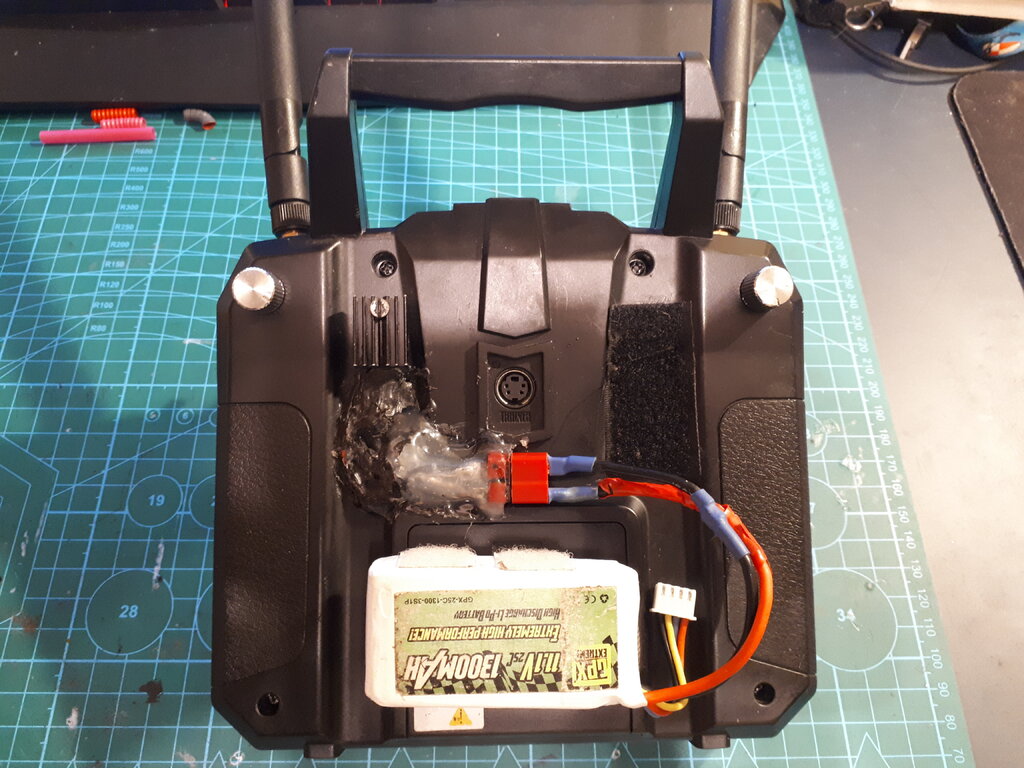

Jarek1925 Opublikowano 10 Listopada 2020 Autor Udostępnij Opublikowano 10 Listopada 2020 7 minut temu, przemo napisał: Gdzie tam nie zagląda jak zagląda ? rewelacyjnie wygląda w wodzie. Ciekawe jak dasz większą śrubę to czy nie będzie kłopotu z manewrowaniem w wodzie ? Tak się zastanawiam ale w sumie jak nie spróbujesz to się nie dowiesz ... jedno co bym się przyczepił to za szybki obrót wieży ... może jakiś spowalniacz byś dorzucił żeby obracała się wolniej. Dla mnie super projket ? Drążkiem za szybko strzeliłem. Specjalnie też do niego przełożyłem potencjometry na tył pod palce wskazujące. Teraz jadę i powoli się rozglądam wieżą przesuwając palcem potencjometr. Tylko w jednej dłoni telefon a drugiej radio to i wyszło tak i muszę się tłumaczyć wszędzie 1 Odnośnik do komentarza Udostępnij na innych stronach Więcej opcji udostępniania...
pjk11 Opublikowano 10 Listopada 2020 Udostępnij Opublikowano 10 Listopada 2020 BRDM super, ale coś ty z tym radiem uczynił ? Pozdrawiam Odnośnik do komentarza Udostępnij na innych stronach Więcej opcji udostępniania...
Jarek1925 Opublikowano 10 Listopada 2020 Autor Udostępnij Opublikowano 10 Listopada 2020 45 minut temu, pjk11 napisał: BRDM super, ale coś ty z tym radiem uczynił ? Pozdrawiam Przeróbki pod siebie. Tak by mi było wygodnie używać. Niektórzy pulpity całe pod niego drukują albo specjalnie pogrubione chwyty. Odnośnik do komentarza Udostępnij na innych stronach Więcej opcji udostępniania...
