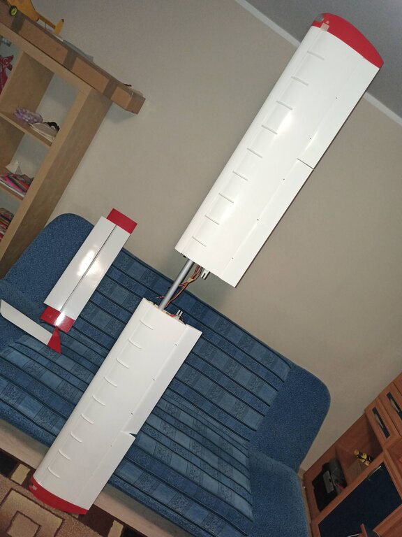

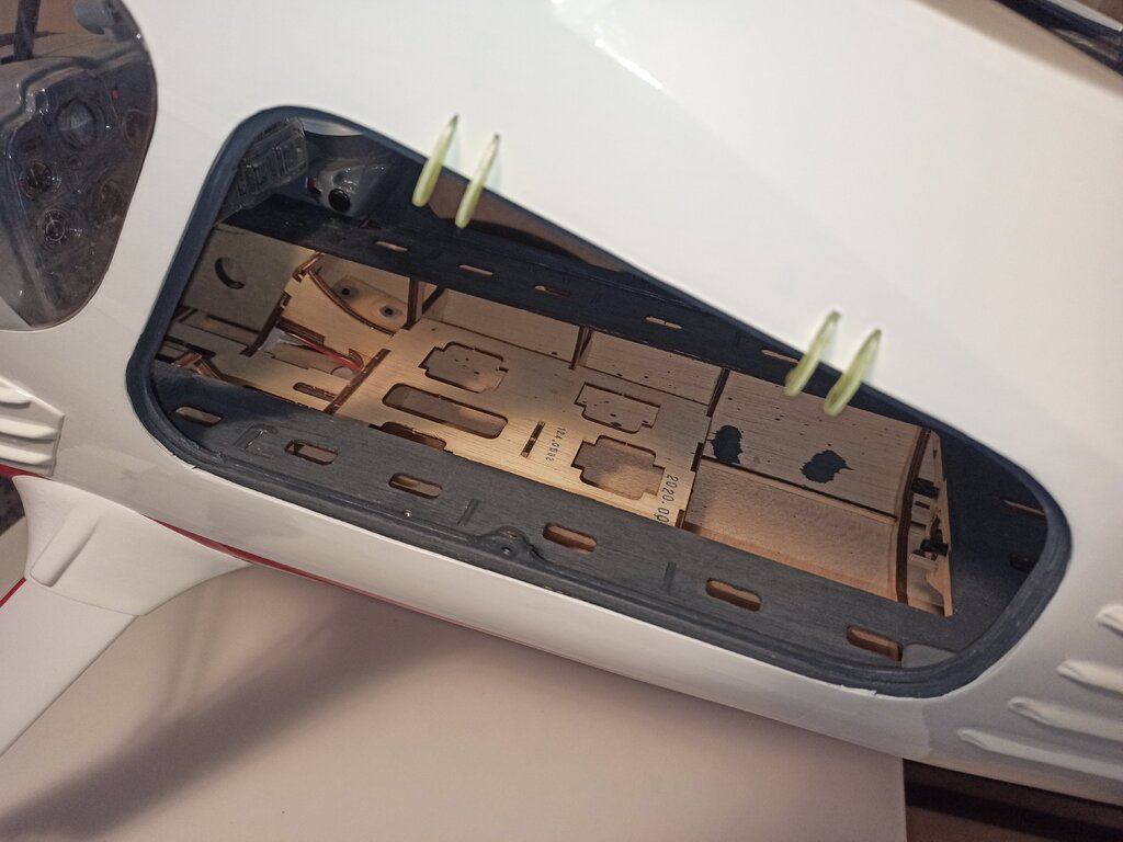

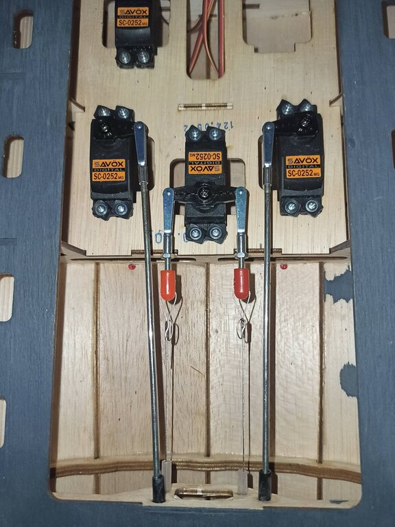

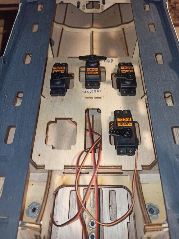

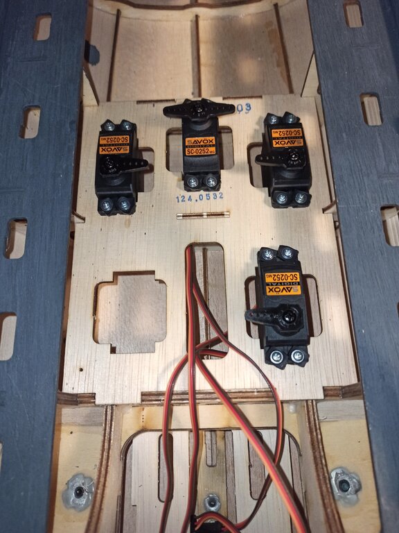

Powoli do przodu, dziś zgodnie z instrukcją montaż serw i wklejenie zawiasów do usterzenia poziomego
Zestaw serw

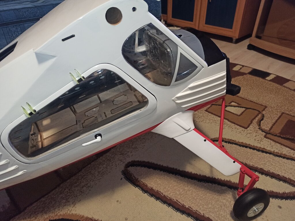

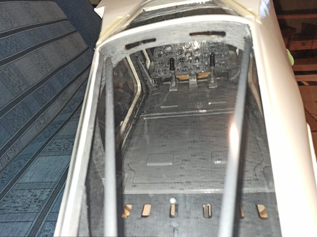

Aby mieć lepszy dostęp do wnętrza zdjąłem drzwi
Przymiarka serw
Przykręcenie na gotowo
Wklejone zawiasy i dźwignia usterzenia.
tyle na dziś, CDN

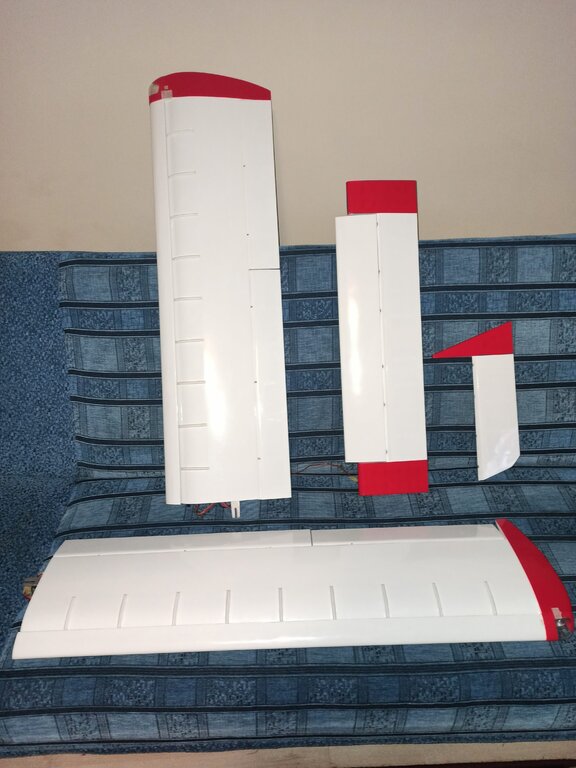

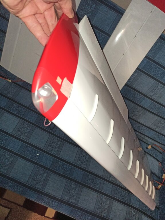

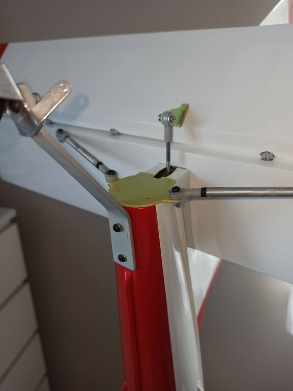

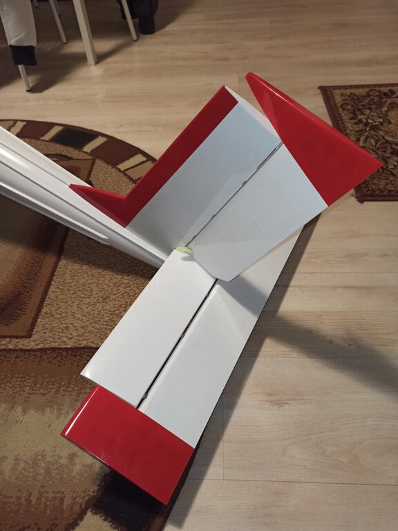

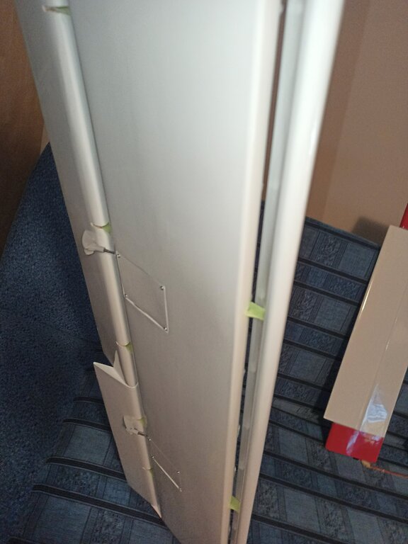

Znowu robota trochę popchnięta,
Wklejenie usterzenia poziomego, taśma miała za zadanie ustabilizować do chwili związania kleju usterzenie w odpowiednim położeniu, ponieważ jeden koniec lekko opadał.
Przyklejenie wręgi końcowej
Dopasowanie odpowiedniej długości podpórek usterzenia
Przymiarka i wklejenie steru kierunku

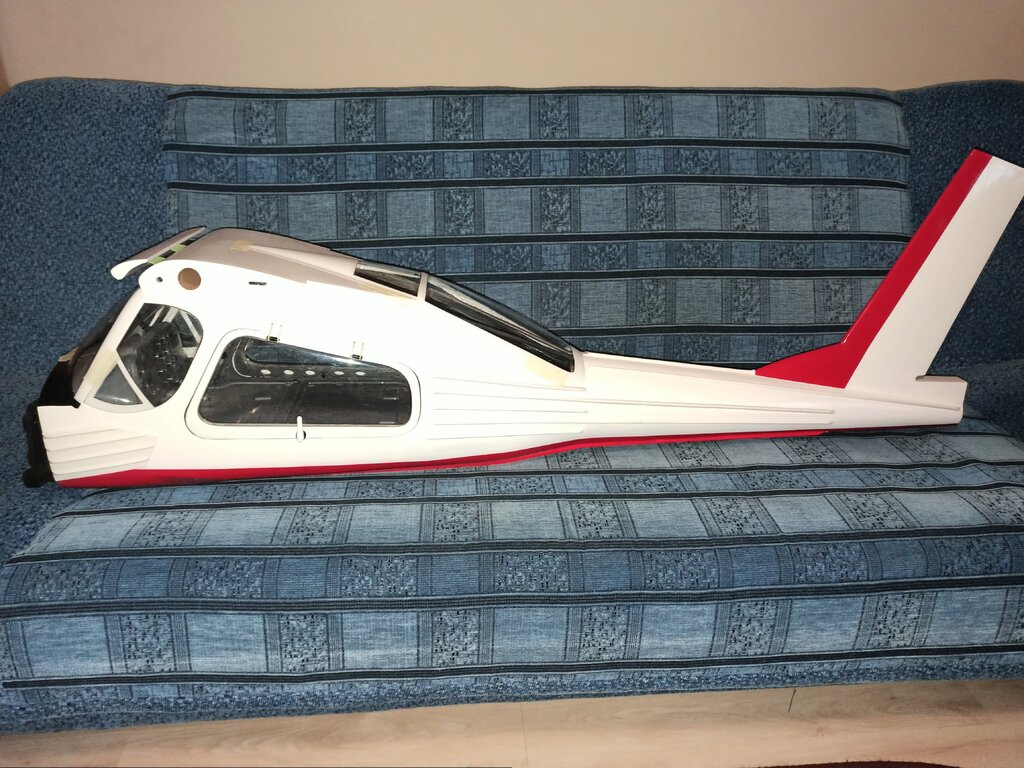

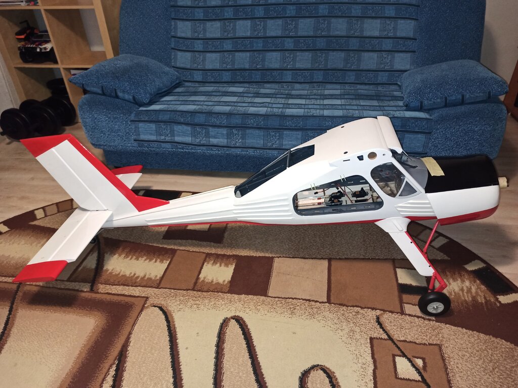

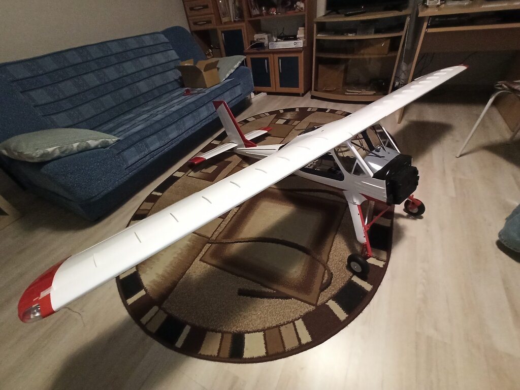

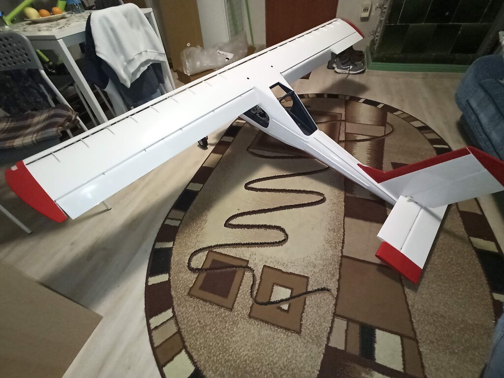

Chociaż do końca jeszcze trochę zostało nie mogłem sobie odmówić przyjemności zobaczenia jak mniej więcej to wszystko będzie wyglądało w całości
I jeszcze próba działania steru kierunku na testerze serw.
  • Dzięki 1

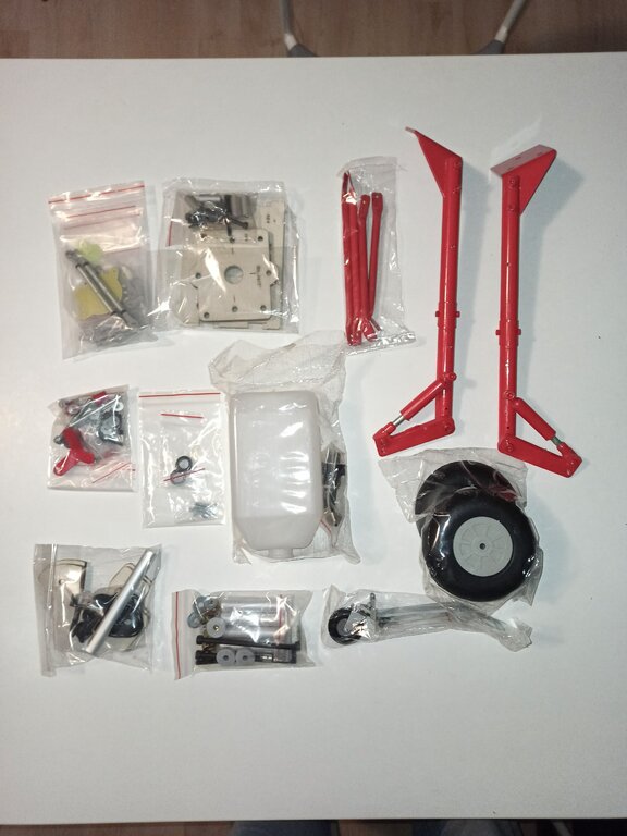

Przyznam się, że widziałem ten model jeszcze w pudle, jak przyjechał w czerwcu praktycznie prosto z 'fabryki' w Wietnamie. Wg stępla na modelu został wyprodukowany w maju tego roku więc musiał być zapakowany i wysłany bezpośrednio do Właściciela gdzie trochę przeleżał.
Zestaw ARF a nie było się do czego przyczepić jeśli chodzi o konstrukcję, użyty materiał, jakość wykonania jak i położenia folii. Jako jedyna znana mi półmakieta Wilgi posiadająca tak jak oryginał sloty w skrzydłach. Model zaprojektowany i zrobiony solidnie pod napęd spalinowy a nie odwrotnie jak to się obecnie spotyka. Napęd elektryczny można również zastosować.
Kto mnie zna wie, że lubię się przyczepić ? a tu naprawdę nie było do czego, no może tylko samej galanterii ... No i fajna baza do dalszych modyfikacji w stronę makiety.

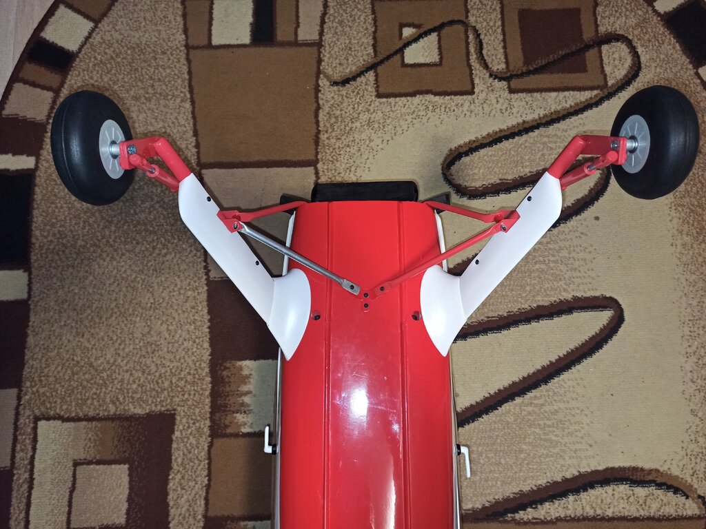

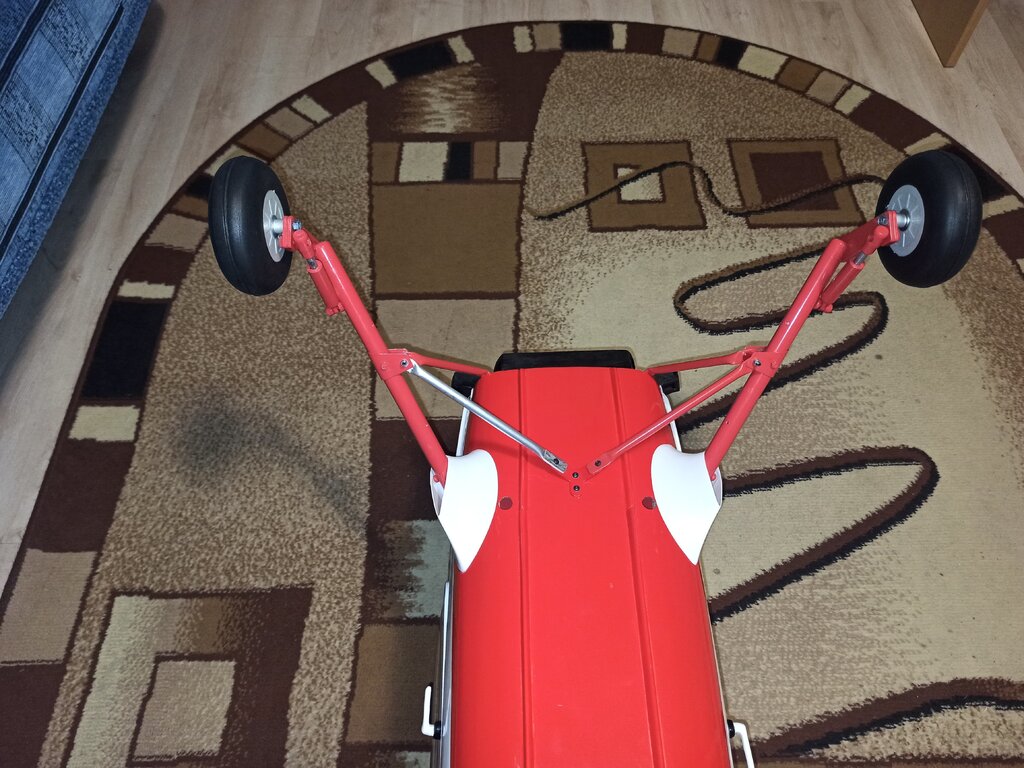

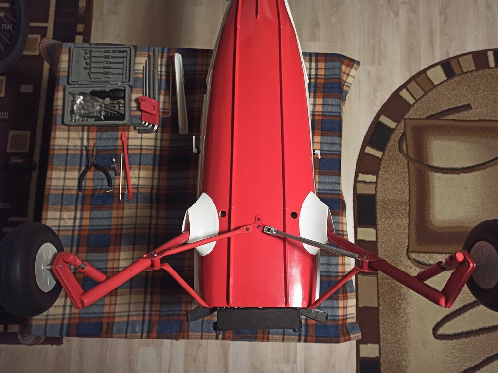

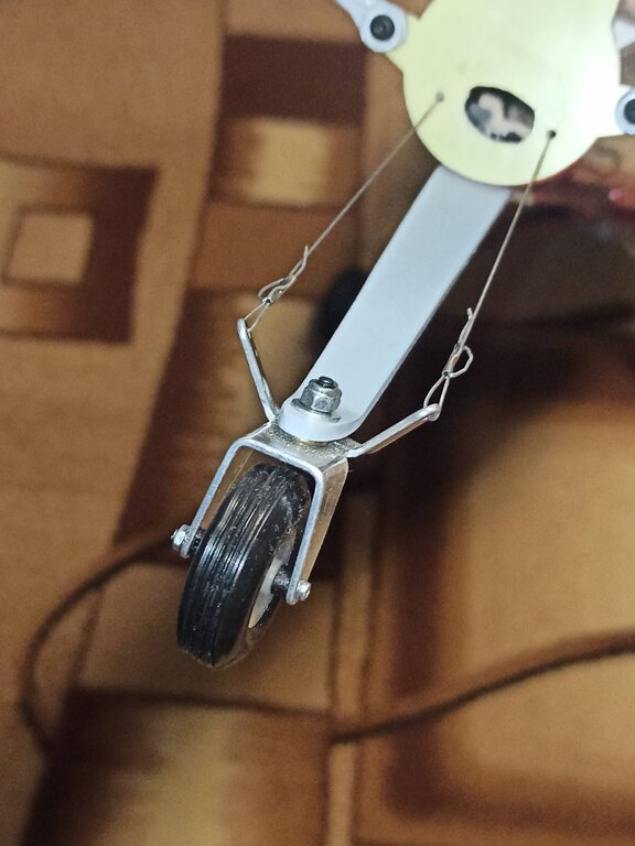

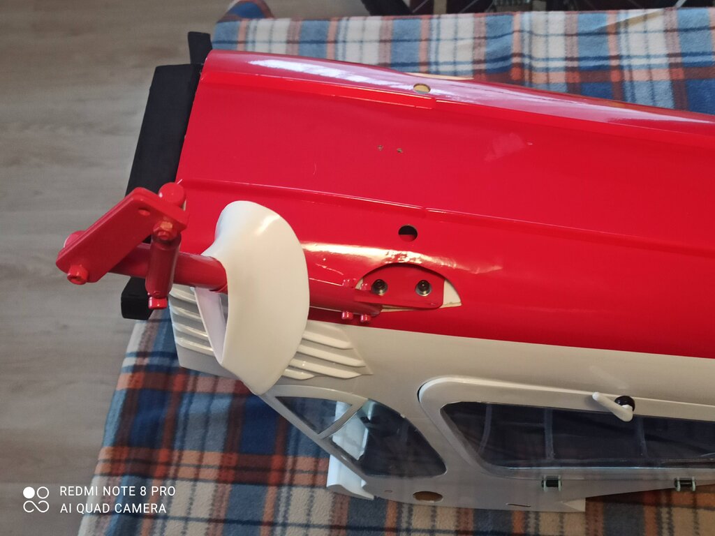

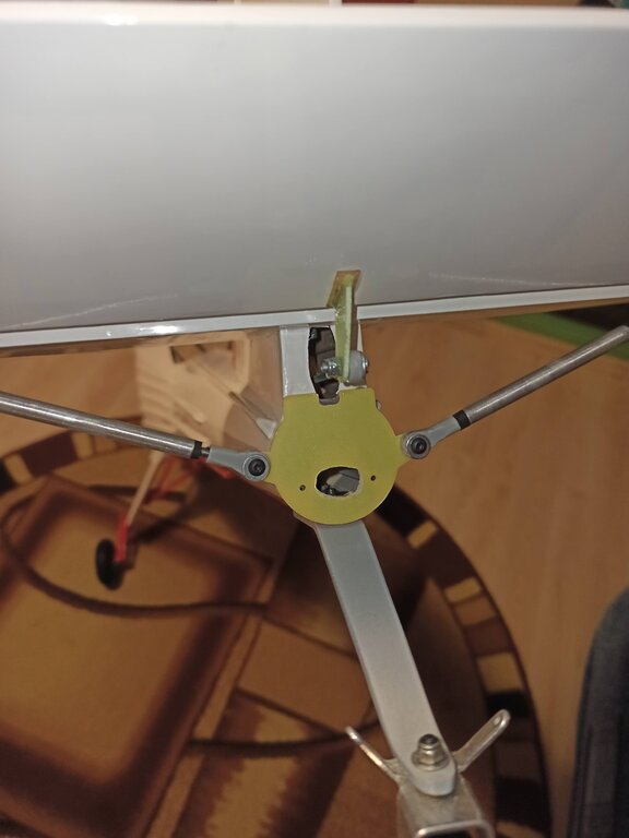

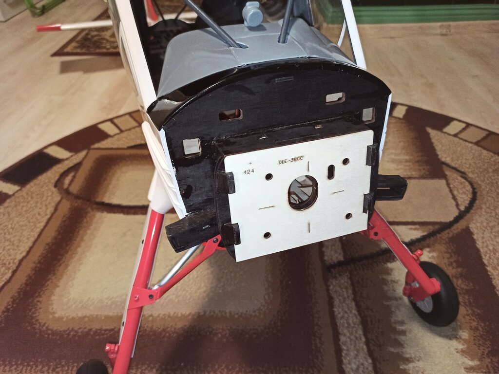

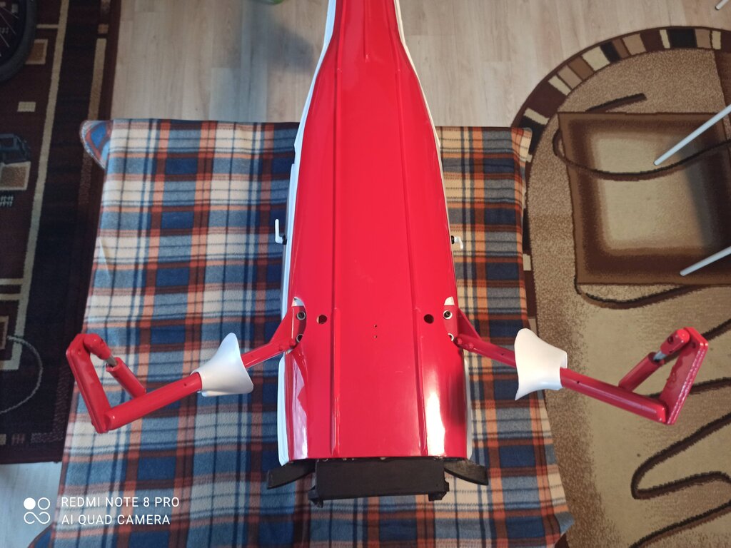

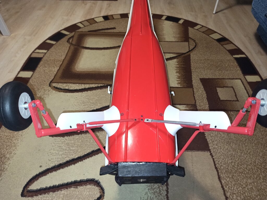

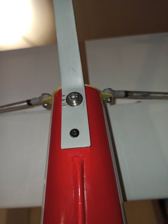

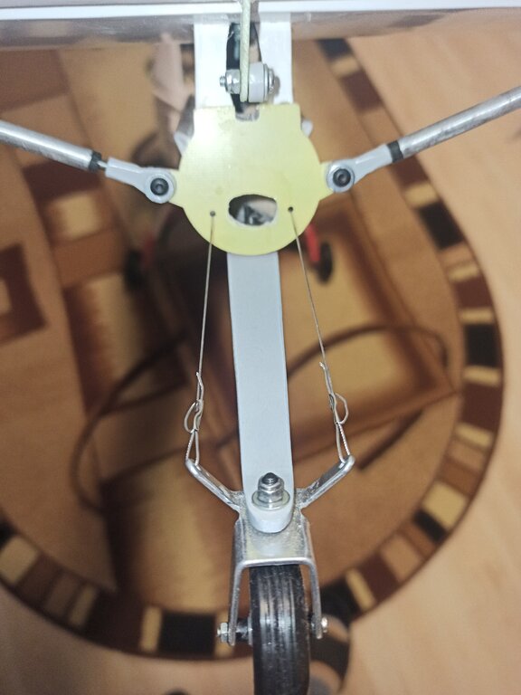

Składania ciąg dalszy, dziś wyszedł następny kwiatek, zacząłem przykręcać podwozie ogonowe i śrubka bliżej ogona zaczęła obracać się z nakrętką, zacząłem się zastanawiać co z tym zrobić? Postanowiłem wypiłować otwór w końcowej wrędze i przykleić w jakiś sposób nakrętkę, niestety nie wyszło, ostatecznie obciąłem łepek starej śruby, a przez otwór we wrędze włożyłem nowa nakrętkę kłową tylko o średnicy większej o 1mm. Udało się wszystko skręcić.

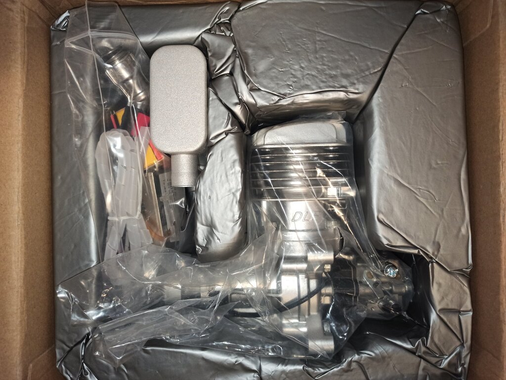

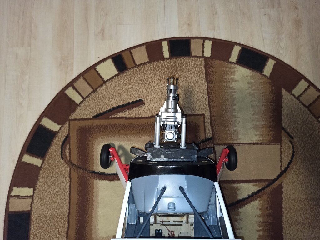

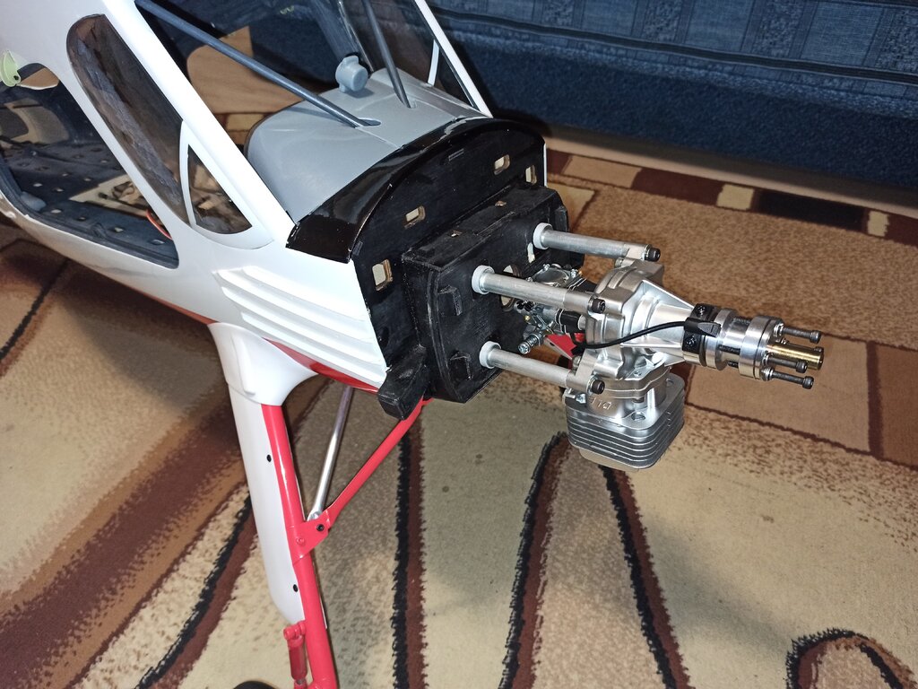

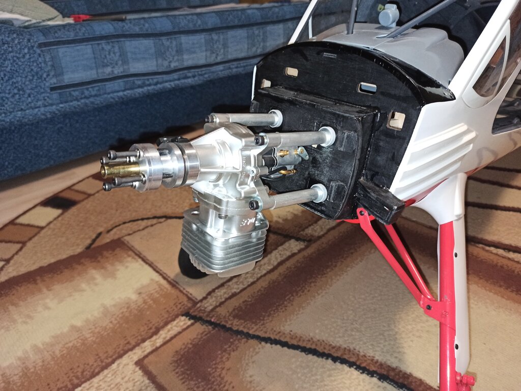

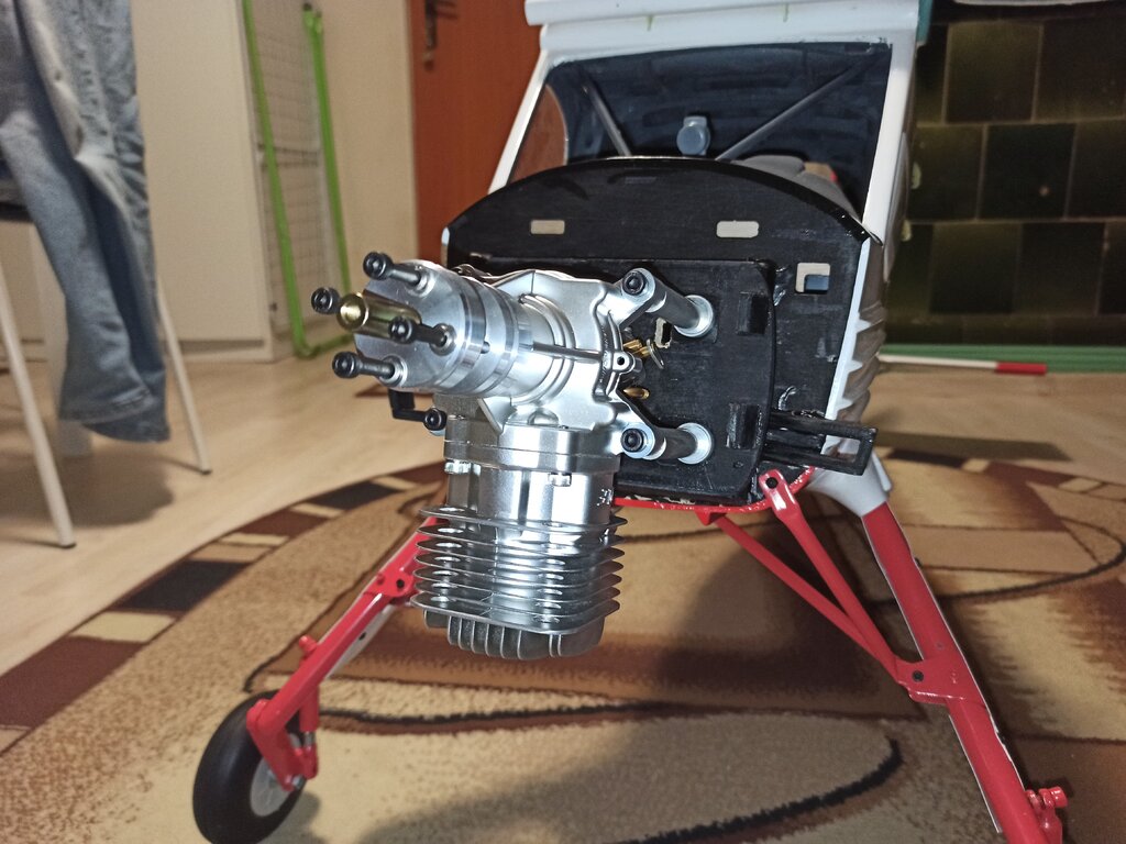

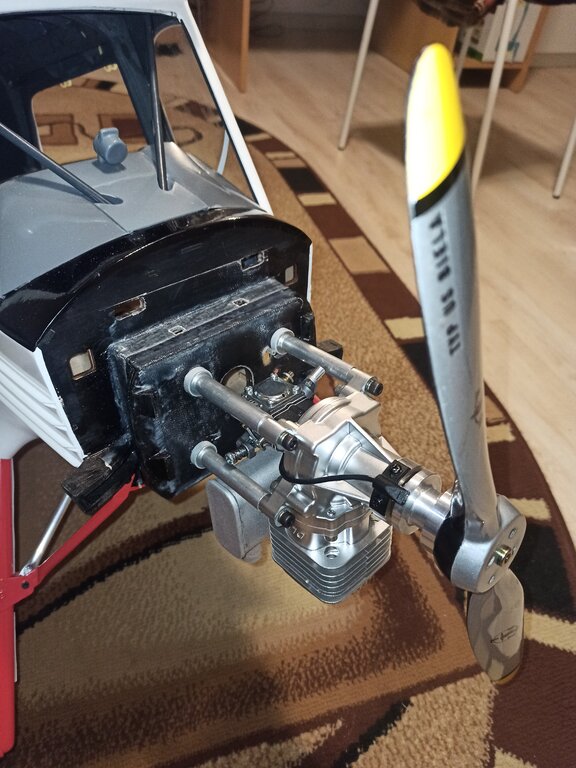

Następnie wziąłem się za przykręcenie silnika, najpierw przy pomocy szablonu wywierciłem w odpowiednich miejscach otwory
I wziąłem się za przykręcanie silnika, operacja przeszła bezproblemowo?

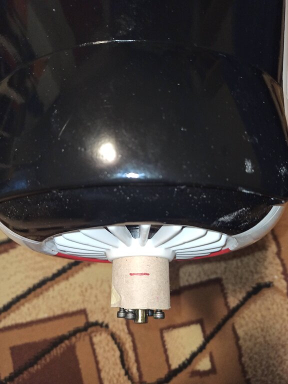

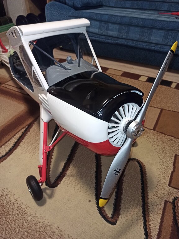

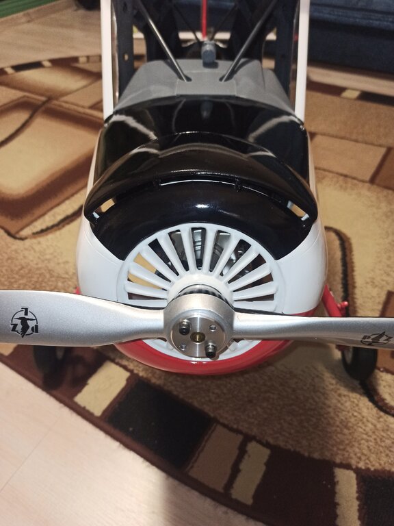

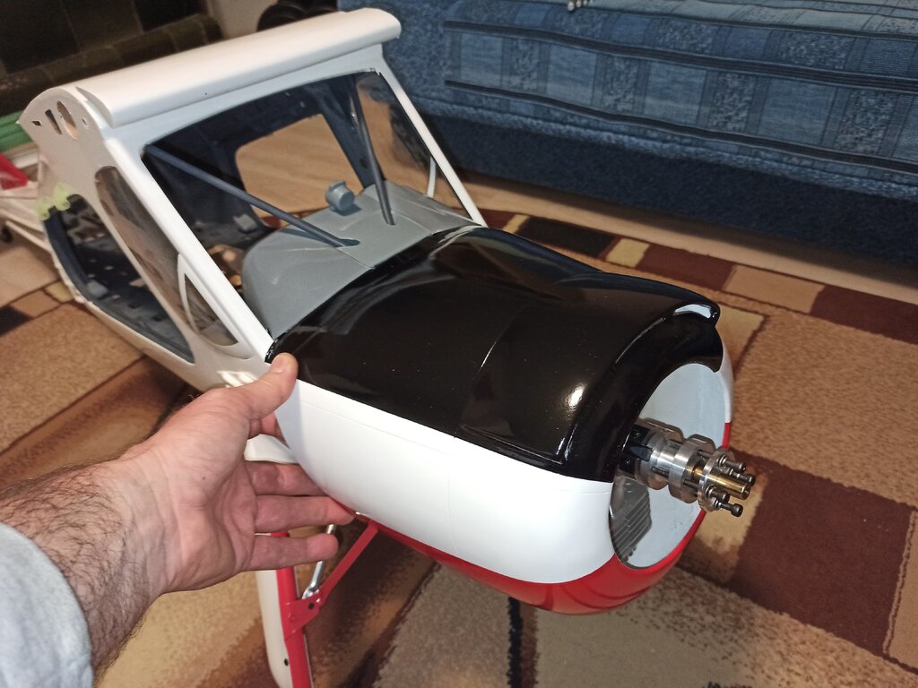

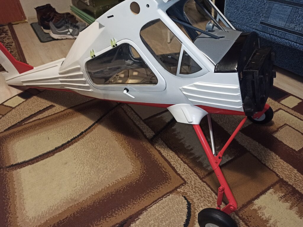

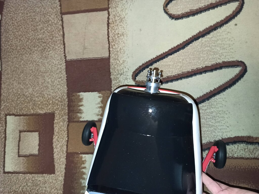

Przymierzyłem też z ciekawości maskę, by zobaczyć czy wszystko pasuje
Na zdjęciach za bardzo tego nie wdać, ale przód maski powinien być ok 1 cm wyżej aby oś śmigła była centralnie w środku, niestety cylinder opiera się już o maskę i żeby pasowało chyba trzeba będzie wyciąć otwór pod cylinder.
Tyle na dziś, w krótce ciąg dalszy?
  • Dzięki 3
Czy maska się wpasuje sprawdzaj przy założonej fajce z przewodem. To na prawdę zajmuje sporo przestrzeni. Czy domek ma skłoni i wykłon?  Warto o tym pomyśleć. Nie zawsze podkładki to dobry sposób.
No właśnie tak potem pomyślałem że bez świecy i fajki sprawdzałem, domek widać że ma wykłon, kolega który latał takim modelem mówi że silnik przykręcony miał bez żadnych dodatkowych podkładek.

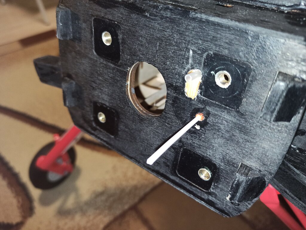

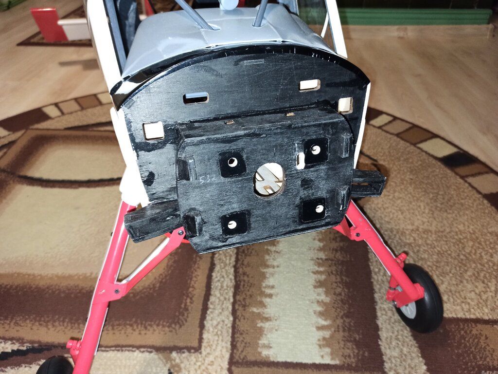

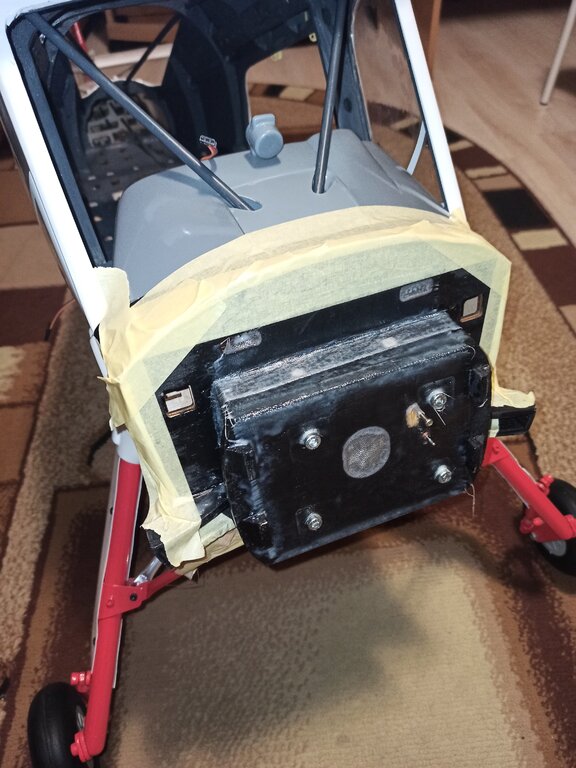

Cześć, ciąg dalszy bojów z Wilgą. Został częściowo przelaminowany domek silnika, a od środka miejsca łączenia do których dało się dojść zostały wzmocnione żywicą z mikrobalonem

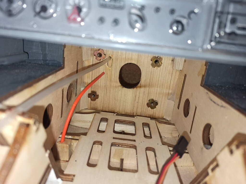

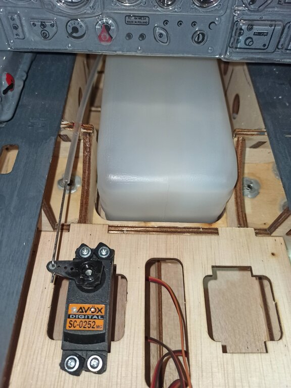

Zamontowałem bowden sterujący przepustnicą silnika

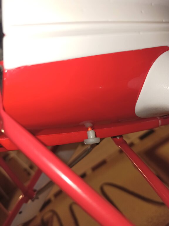

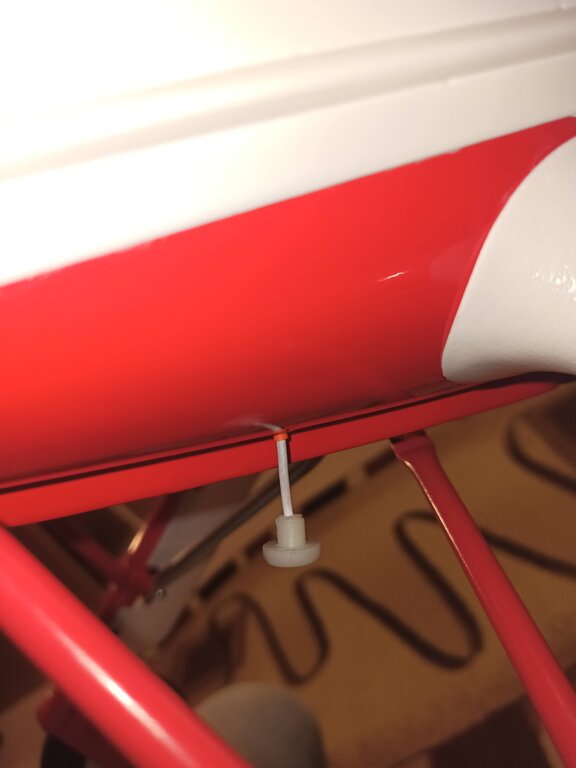

Wymyśliłem mechanizm sterowania ssaniem silnika i po uzgodnieniu z Piotrem zamontowałem, coś jak kiedyś było w samochodowych silnikach gaźnikowych. Pomarańczową rurką biegnie cięgło, które wychodzi przez domek silnika
Koło goleni podwozia jest cypideusz który pociąga się by ssanie było włączone, a wciska się gdy już nie trzeba z niego korzystać

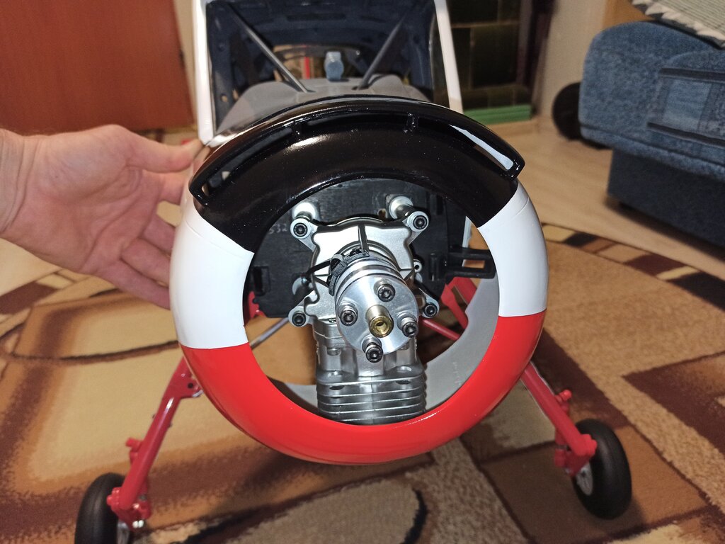

Przykręciłem na gotowo silnik, ma być docierany w modelu

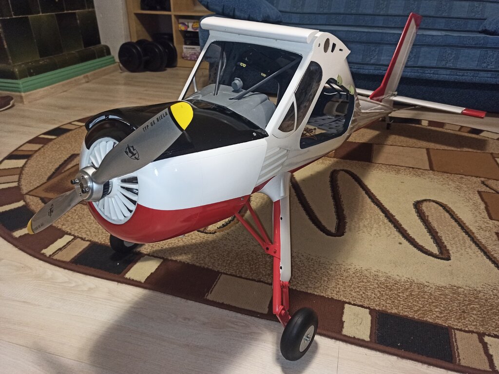

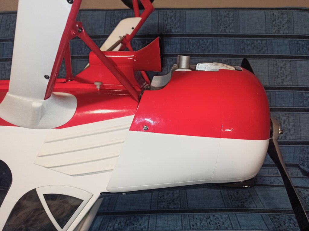

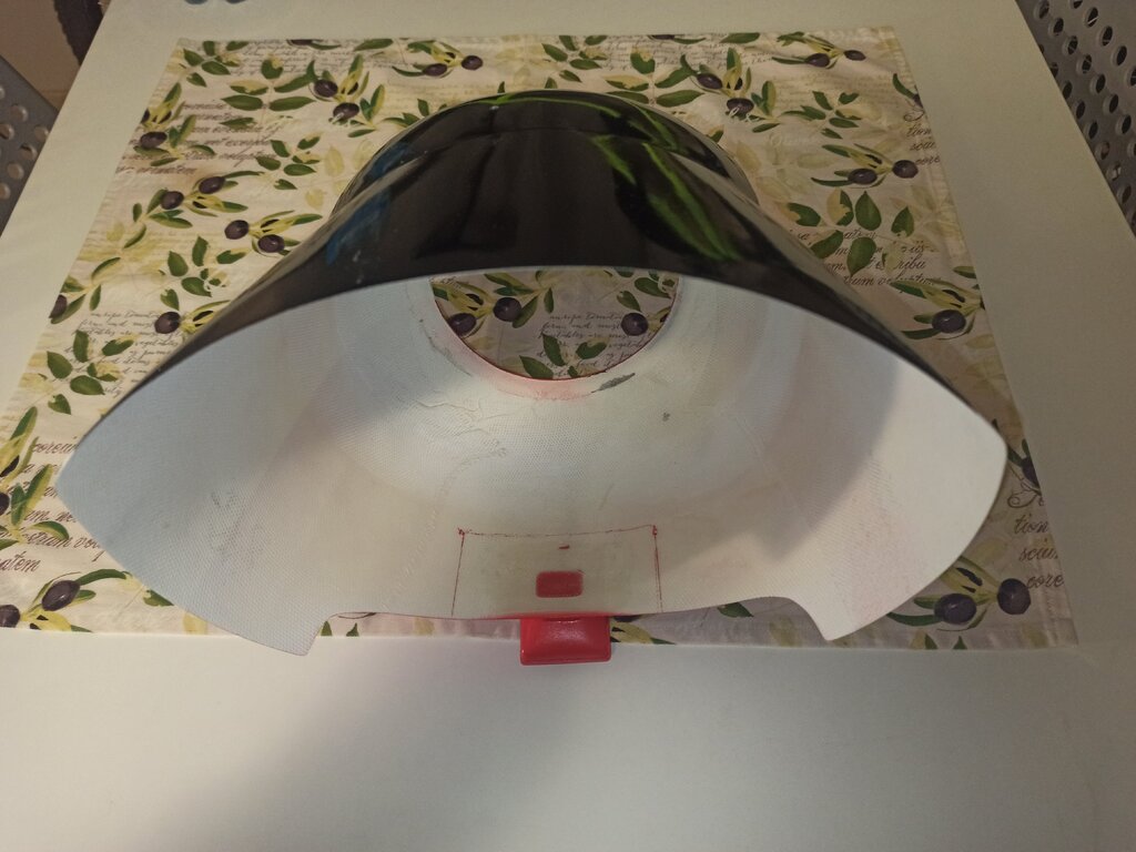

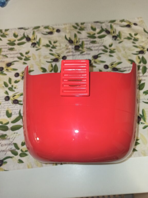

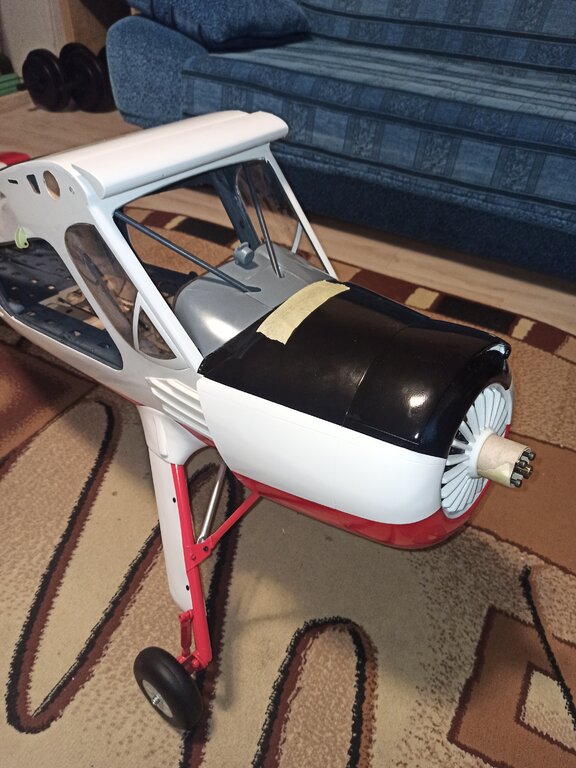

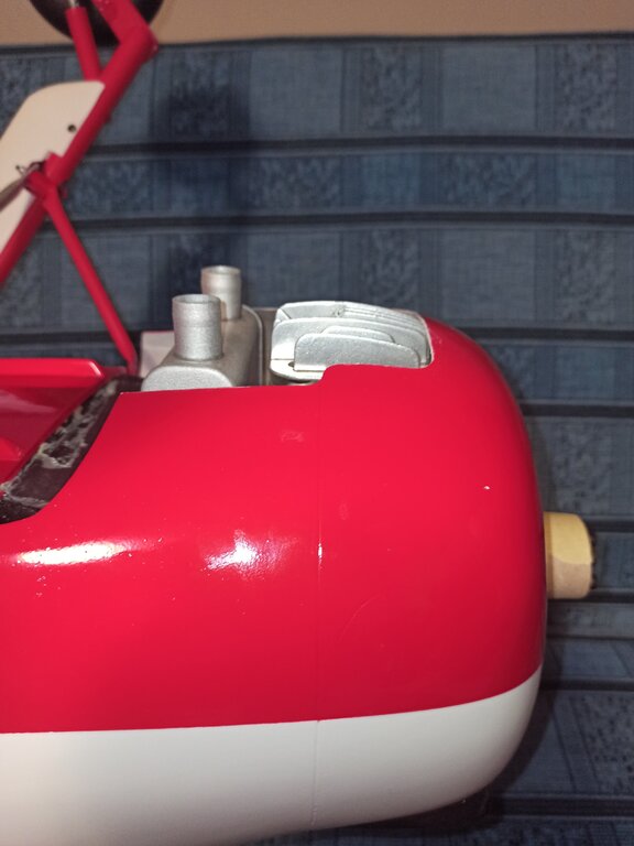

Potem zacząłem przygotowywać maskę silnika do montażu, musiałem niestety usunąć taki ładny makietowy element

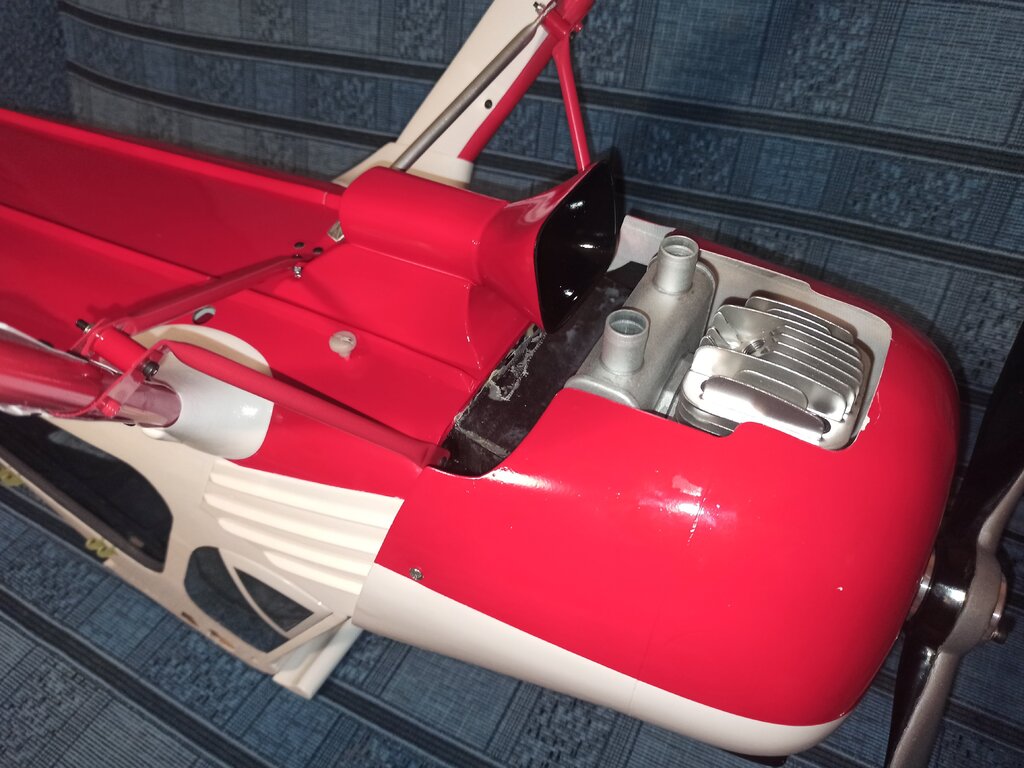

Powycinałem otwory w atrapie żaluzji chłodzenia silnika

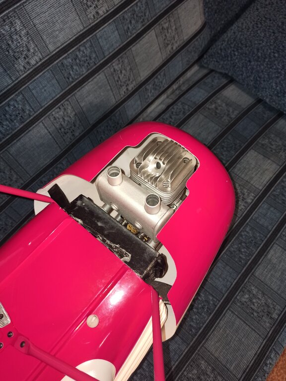

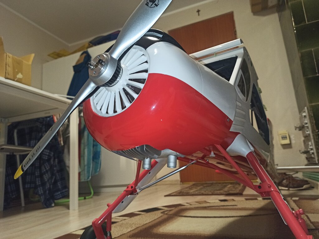

Po wycięciu miejsca na tłumik i głowicę silnika przymierzyłem maskę do modelu

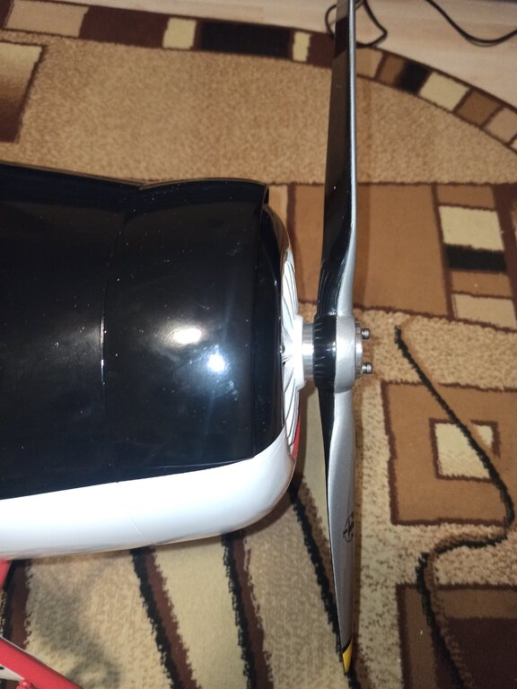

Po ustaleniu właściwej pozycji maski wywierciłem otworki do przymocowania i skręciłem wszystko. Założyłem śmigiełko żeby zobaczyć jak się wszystko razem prezentuje
