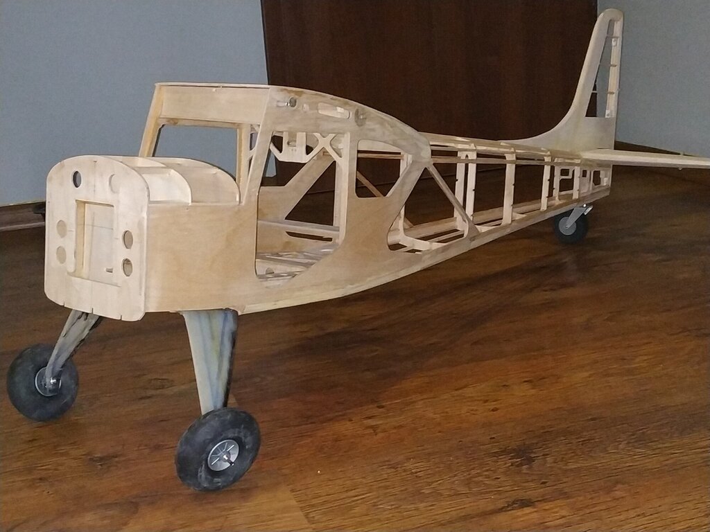

A teraz jak zwykle, pokażę i dodam, że wymaga dopicowania, ale jeszcze mokre...
Dach zrobiony z balsy 2,5 mm. Gruba, ale mam zapas do szlifowania.

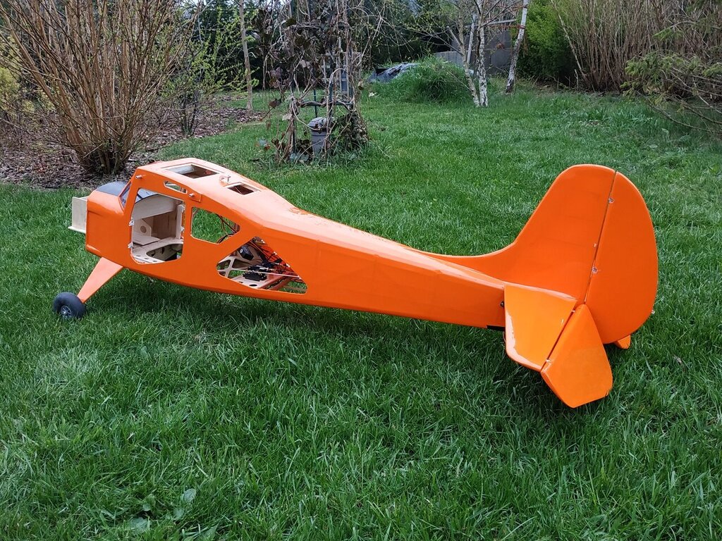

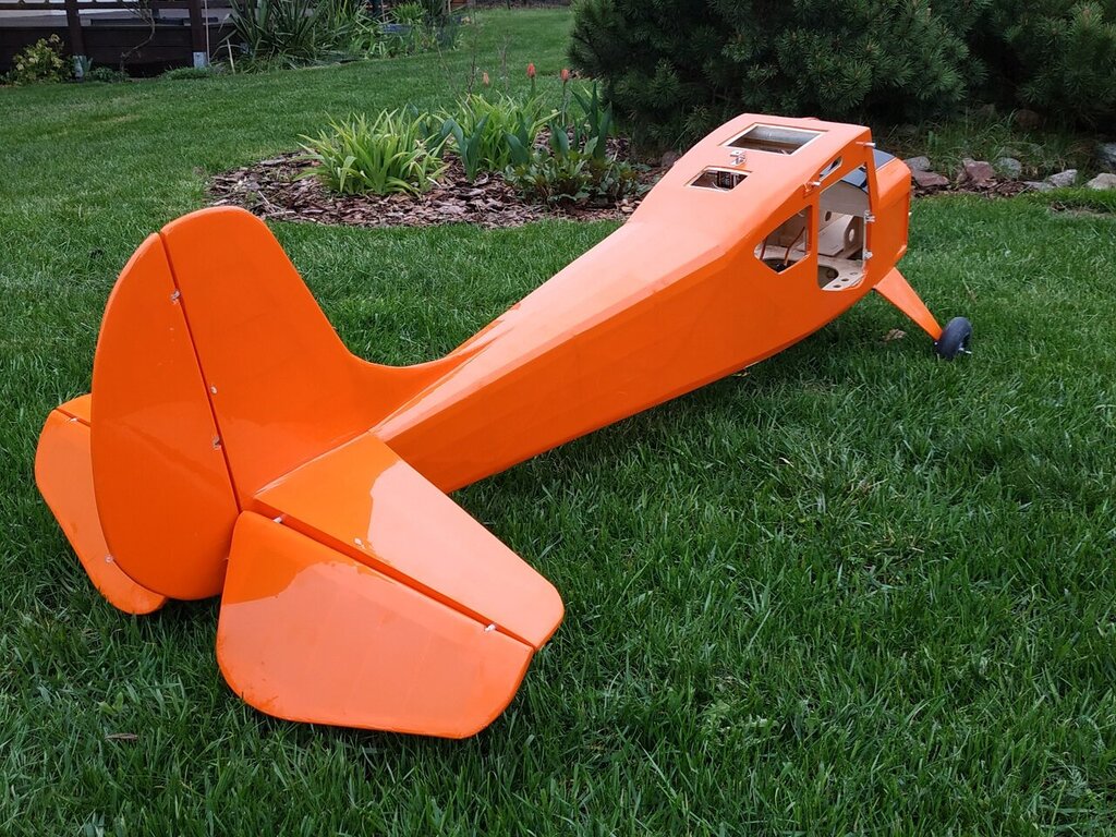

A stan na dzisiaj:
1. "wyliczyłem" położenie ŚC. (zdjęcie 1)

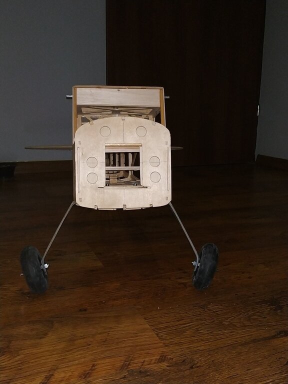

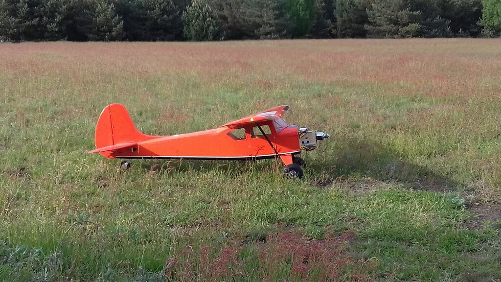

2. wyważarka ustawiona na 115 mm i JAK poszedł pierwszy raz w powietrze ? (zdjęcie 2).

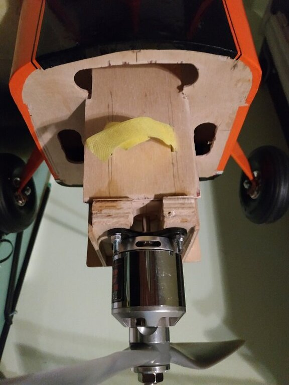

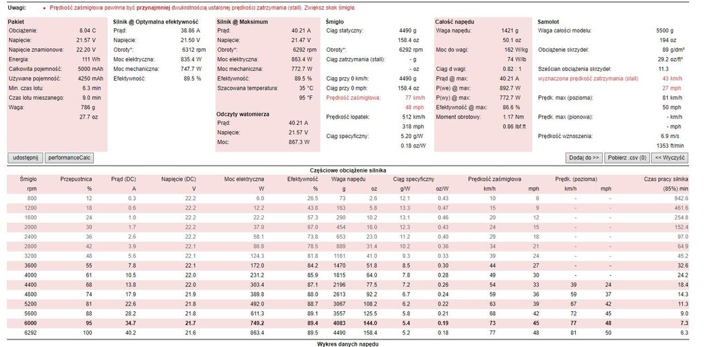

Oczywiście śmigło zastępcze, założone tylko do testów, jak widać z silnikiem i pakietem 6S (zdjęcie 3) dał się ładnie ustawić w poziom.

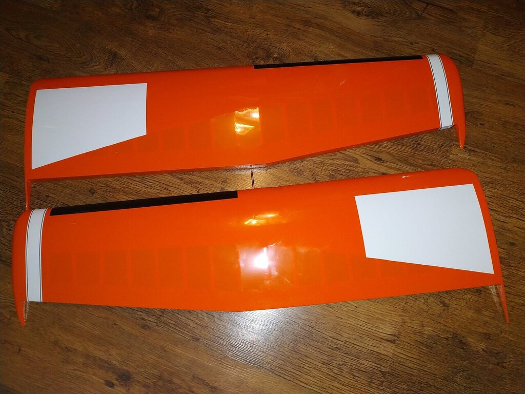

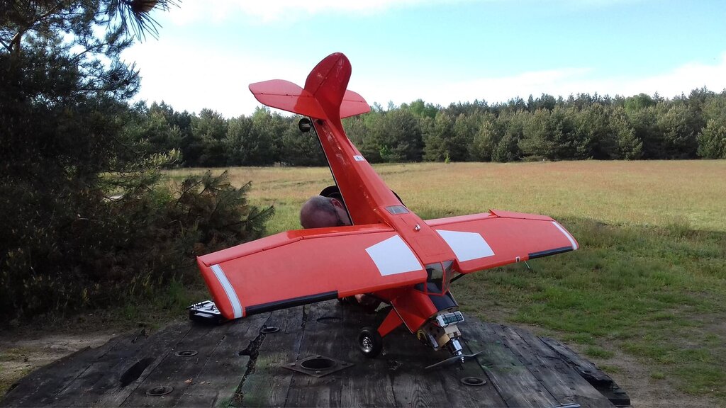

Pomału dostaje też kolorków (4 i 5).

Dzisiaj byłem na naszym "lotnisku" pojeździć troszkę modelem. Miał się nagrać filmik ale jak zwykle coś poszło nie tak i kicha.
SW dalej luźny, ale zablokowany, po takim mocniejszym dodaniu gazu widać było, że ogon chce iść do góry.
Niestety nie umiem latać na samym kierunku (po prawdzie, w ogóle nie umiem latać) więc odpuściłem :D
Ale wyszło, że do poprawy jest napęd koła ogonowego (za mało sztywny) i z przednimi kołami też coś muszę powalczyć (zmniejszyć kąt pochylenia kół), bo na tym ściernisku dość mocno buja go na boki.
Troszkę wiało, więc w ramach testów wyciągnąłem też "szmatę" by zobaczyć jak wygląda w pełnej krasie.

A w temacie...
Ogólnie to czekamy na warunki zwane "cisza z kierunków zmiennych". Teoretycznie to za tydzień.
Więc jeszcze mogę sobie popatrzeć jak to coś, przynajmniej z daleka, przypomina jednak samolot.
Zostało do zrobienia: okna i maska. Okienka jakoś pójdą, ale maska to pewnie trochę wody w Wiśle przepłynie...
Na zdjęciach nie ma też zastrzałów przy skrzydłach. Zrobione to one są, ale są w kolorze (dur-)alu a powinny być czarne.
Pomysł jest taki, że dobiorę odpowiedniej wielkości rurkę termokurczliwą i temat malowania będzie zamknięty.

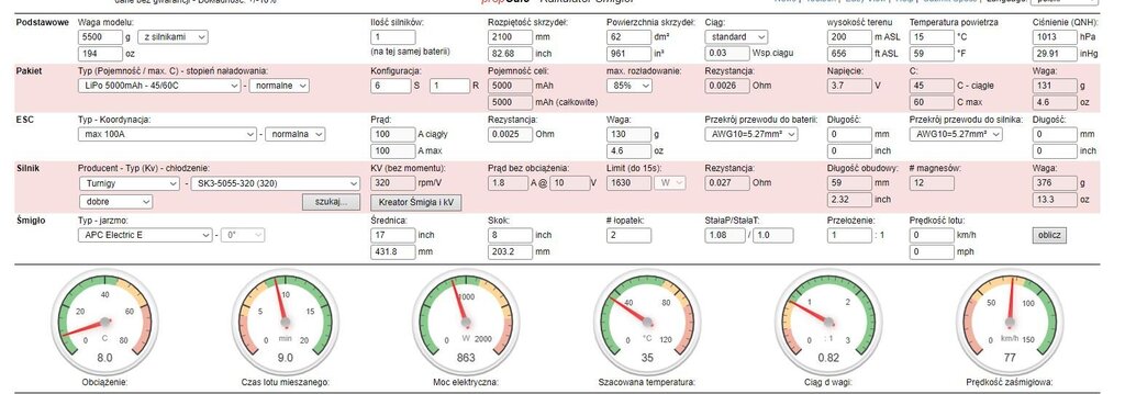

Fundnąłem sobie też dostęp do ecalca aby zobaczyć jak ten mój napęd będzie się zachowywał. Mam śmigło 17x8 i takie będzie do oblotu, ale chyba jednak trzeba będzie zwiększyć skok...
Przy pomiarach "na żywo" watomierz pokazał max pobierany prąd 35A.

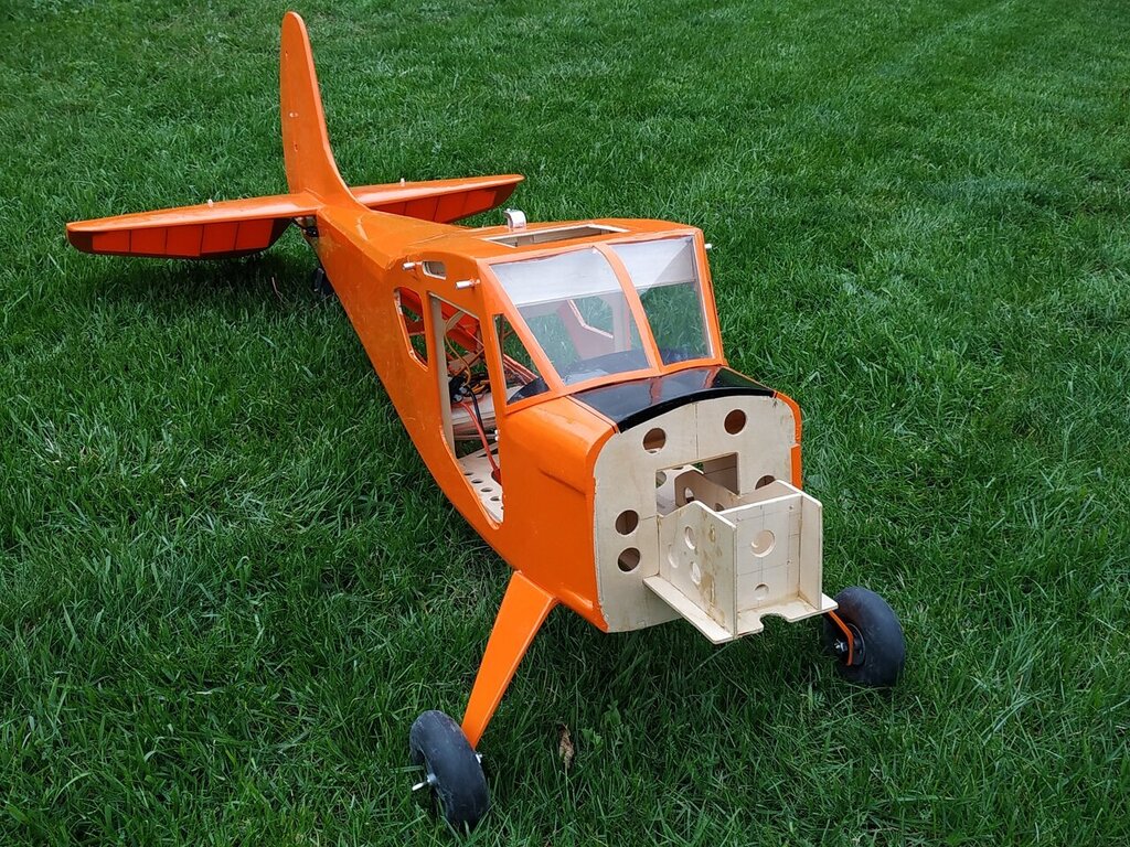

Sobota, przygotowania do "wielkiej niedzieli". W ruch poszła wyważarka, ustawienie SC na w miarę bezpieczne 110 mm i... niemiła niespodzianka.
Ok. 480g na przód trzeba dorzucić by go wyważyć.
No, robi się wesoło...
I zaczęły się małe kombinacje w postaci:
- przesunięcie silnika o 1,5 cm do przodu;
- powyższe pozwoliło na przesunięcie pakietu 6S do przodu też o te 1,5 cm (poprzednio trzeba było zachować jakiś margines bezpieczeństwa ze względu na wystającą z tyłu sinika jego ośkę);
- montaż dodatkowej półki nad pakietem napędowym, przyszedł tu pakiet 3S 2700 mAh, może i dużo (S) ale taki mam "zbędny".
  Pakiet wytrzymuje 5 minut spokojnego latania FunCub'em, więc do zasilania elektroniki powinien być wystarczający.
Nie wygląda to ładnie, ale jest.
Do tego dojdzie maska (waga?), ale i tak zbędny ciężar będzie wożony :(
Te wszystkie operacje pozwoliły na zejście do ok. 340 g potrzebnego balastu.
Jest tylko nadzieja, że waga do lotu nie przekroczy 5500 g.

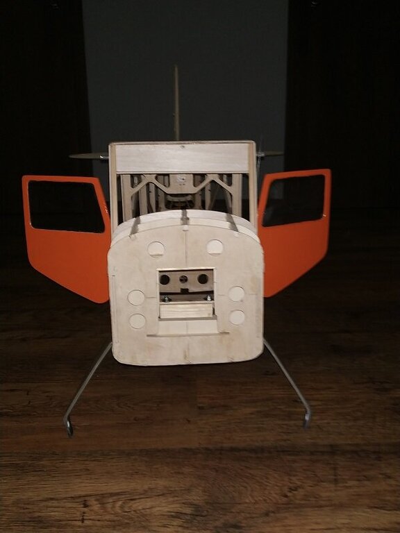

Ok, no to o pierdole będzie:
czekając na ołów i parę innych drobiazgów, zrobiłem okienka (ramki ze sklejki 0.4 mm). Nie najwyższych lotów one są i przyszłościowo muszę temat inaczej pokonać. Ale są i wiatr nie będzie już hulał.
cdn...
