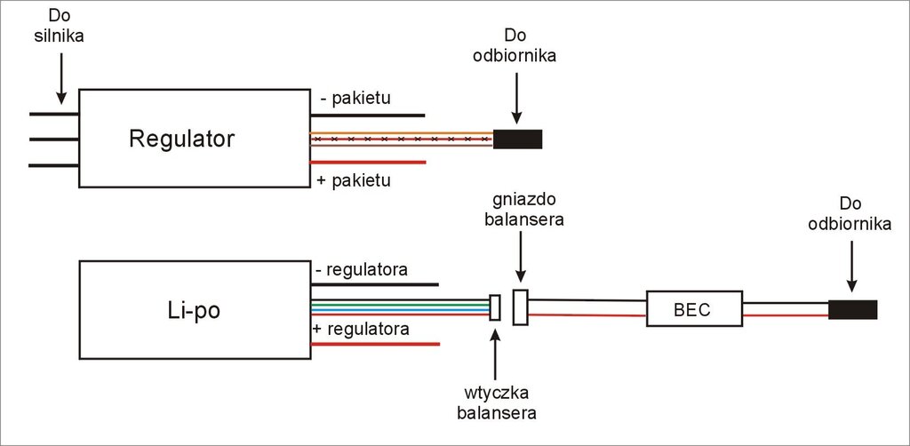

Jak chcesz to zrobię fotkę bo dziś a naj dalej jutro rano będę wyjmował całą elektronikę razem z silnikiem z modelu.
Nie chciałbym się tutaj wyłączać ale nie byłoby prościej do BEC przylutować gniazdo JST i wówczas kable prądowe z pakietu idą pod regulator, a złącze balansera z pakietu pod BEC. Miałem tak w Minimoa i się sprawdziło.
Wysłane z mojego SM-J701F przy użyciu Tapatalka
Wojtek chyba nie do końca. Wówczas, tak mi się wydaje, rozładowujesz pakiet nierównomiernie, dwie cele szybciej się rozładowują a jedna nie. Nie mam pewności ale tak mi się coś wydaje.

W mojej Megierze mam serwa HV i do zasilania używam bezpośrednio 2S 550mAh - czas pracy około 1h - ale zależy jakie warunki i jak macha się serwami.
W drugim modelu mam już normalne serwa i zasilam je z regulatora obrotów.
Konrad dwa środkowe kable na złączu serwisowym po stronie regulatora zostają wycięte, więc biorę całe napięcie z wszystkich 3 cel.
Może ktoś wykorzysta w innym modelu.

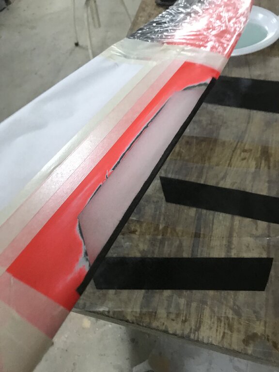

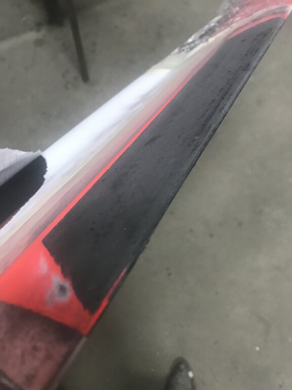

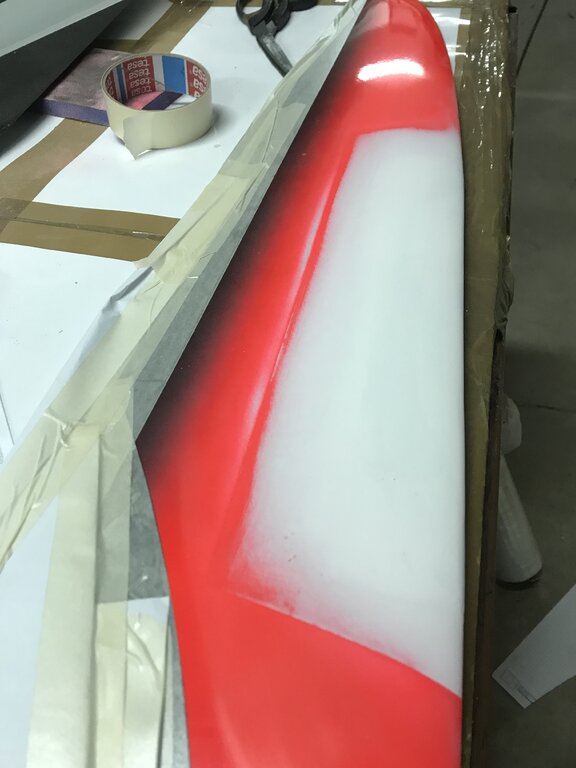

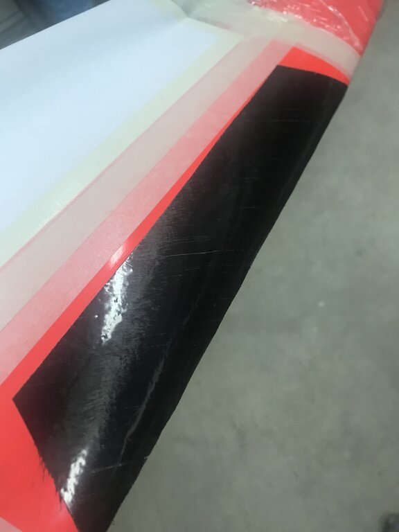

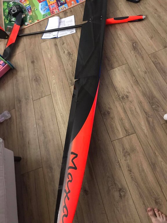

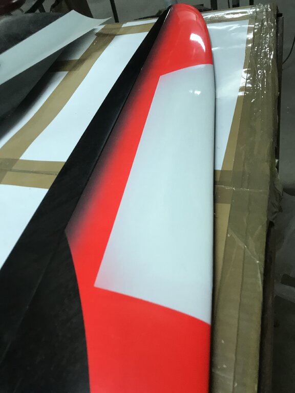

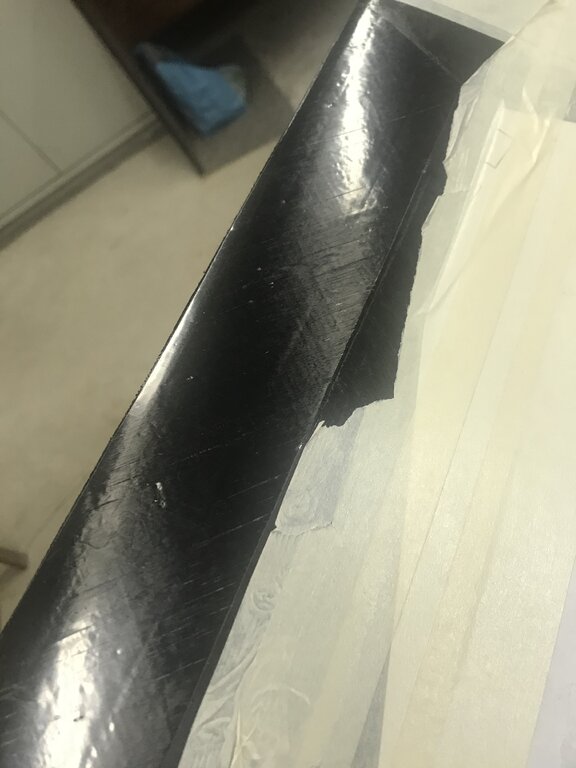

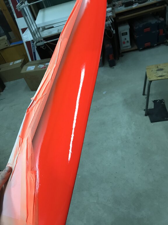

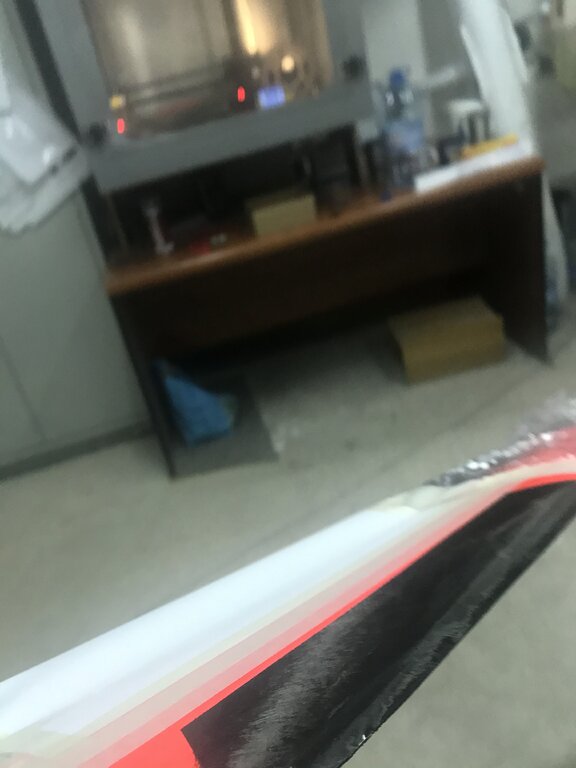

Skrzydło zostało pokryte tkaniną, następnie zostało pomalowane białym podkładem, przeszlifowane aby nie było rantu białej farby i na koniec nałożyłem farbę fluorescencyjną i całość schnie sobie pod ostateczną warstwę lakieru bezbarwnego. Tak to się prezentuje:
Farba po wyschnięciu będzie lepiej kryła i będzie przypominać proszek.

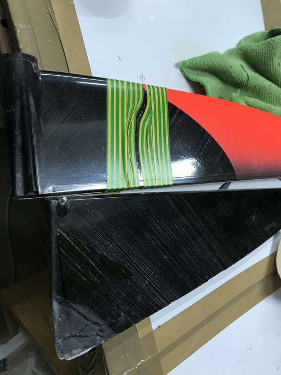

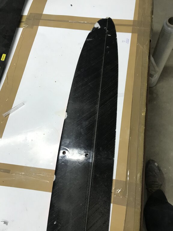

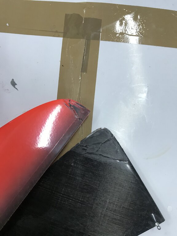

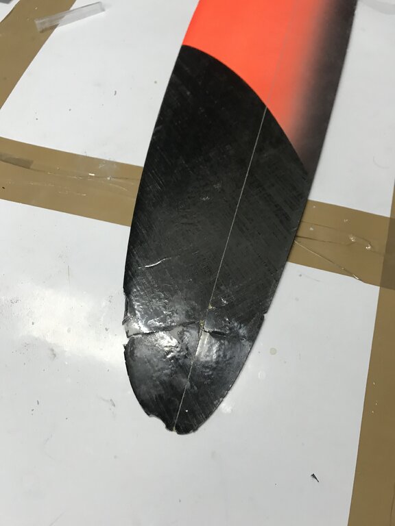

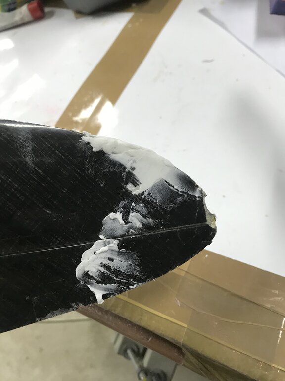

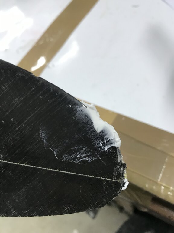

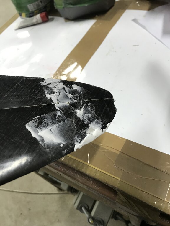

Zabrałem się też za stateczniki. W poziomym były lekkie pęknięcia końcówek więc całość połapałem wstępnie żywicą. Następnie nałożyłem lekką szpachlę akrylową aby odtworzyć pierwotną geometrię, po czym okleję to tkaninami.
Statecznik pionowy został wzmocniony w miejscu narażonym na uderzenia od lądowań(widać już było że trochę przeszedł). Poza tym było lekkie pęknięcie powierzchniowe, w które wpuściłem żywicę. Jeżeli efekt będzie ok to nie będę tego dodatkowo wzmacniać.
  • Lubię to 2
Skrzydło wyszło rewelacyjnie. Marek ten statecznik to do śmieci już powinien trafić:). Szkoda chyba czasu na niego. Drugi to nówka sztuka nie latana więc... :)
Niby tak, ale jak już kleiłem inne rzeczy to przy okazji zacząłem łatać ten stary... Przy okazji wzmocnione końcówki będą idealne do nauki latania F5j ;) jak się ogarnę to oczywiście czeka mnie założenie nowego. W drugim uchu mam do poprawy lotkę(już zacząłem naprawę), zostanie centropłat, skończenie statecznika poziomego, malowanie i uzbrajanie całości. Powiem szczerze, że po przebojach z Toxickiem myślałem, że dłużej mi zejdzie na naprawie ;)

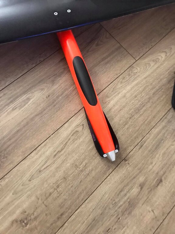

A i jeszcze jedno.... Chodziłem koło kadłuba, oglądałem... Pierwsze malowanie w jednym miejscu miało plamę od brudnego palca, dlatego całość jeszcze raz szlifowałem i malowałem... Podobnie kształt rurki ogonowej... Wyprowadziłem to tak jak było oryginalnie i okleiłem na nowo(po zerwaniu pierwszego klejenia). Po prostu nie mogłem na to patrzeć... :P
