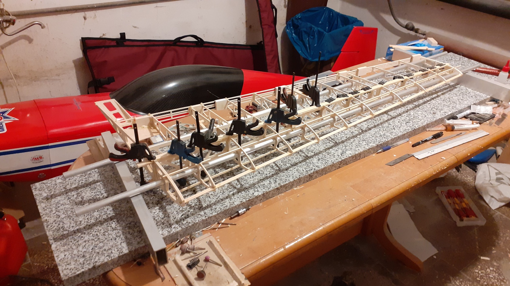

enter1978 Opublikowano 6 Września 2023 Autor Udostępnij Opublikowano 6 Września 2023 Tak to działam w kwestii nowego modelu, jedno skrzydło prawie ogarnięte , jeszcze chwila i można robić kesony. Ale chyba zrobię dwa skrzydła gotowe pod kesony i dopiero zajmę się poszyciami. Nie wiem , nie pamiętam jak długo robiłem poprzednie skrzydła , wydawało mi się że szybko szło , to coś teraz tempo zwolniło , jak na konstrukcję którą znam to wolno mi to idzie , ale tym razem nie zapomniałem twardych wzmocnień wstawić pod rurę dźwigarową , nie będę musiał pruć skrzydła jak poprzednim razem 2 Odnośnik do komentarza Udostępnij na innych stronach Więcej opcji udostępniania...

enter1978 Opublikowano 10 Września 2023 Autor Udostępnij Opublikowano 10 Września 2023 Ostatnie cztery dni latam , wybuchałem prawie 20L benzyny, na razie wystarczy ze mnie. Teraz zmiana i z dwa wieczory coś posklejać by pasowało, skrzydło gotowe pod keson, jutro zacznę sklejać balsę , poszycie przykleję z jednej strony i zdejmę na razie skrzydło z rur i zabiorę sie za budowę drugiego skrzydła. 1 Odnośnik do komentarza Udostępnij na innych stronach Więcej opcji udostępniania...

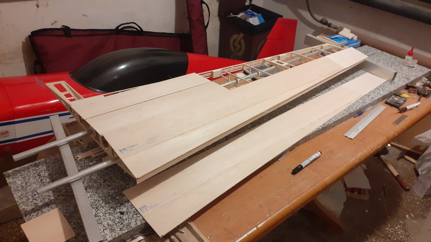

enter1978 Opublikowano 12 Września 2023 Autor Udostępnij Opublikowano 12 Września 2023 Działam dalej, zacząłem robić poszycia, jak widać niezbyt sie spieszę bo i nie ma gdzie pędzić , ale trochę się obijam dziś zrobiłem część i jeszcze jeden wieczór nim skończę dwa poszycia na jedno skrzydło , czyli robię jedno całe poszycie w jeden wieczór , słabiutko. Dobre wieści sa takie że wystarczy mi dwójki balsy na skrzydła, a zła wiadomość jest taka ze nie wystarczy mi dwójki balsy na lotki, coś tak kilka deseczek będe musiał dokupić. 3 Odnośnik do komentarza Udostępnij na innych stronach Więcej opcji udostępniania...
enter1978 Opublikowano 14 Września 2023 Autor Udostępnij Opublikowano 14 Września 2023 Jadę dalej z modelem , powoli mi to idzie a statystycznie codziennie poświęcam 2 godziny na sklejanie , tylko że te moje 2 godziny to jakieś mało efektywne są , za to przyjemnie spędzam czas. Prawe skrzydło ma juz poszycie z jednej strony i na razie zjechało z rur montażowych , nie mogę przykleić poszycia z drugiej strony bo nie mam kieszeni , a wklejanie kieszeni z poszyciami z obu stron może być mało zabawne dlatego czekam na rurę która Marcin chyba jutro wyśle , dopiero na niej zrobię kieszenie i je wkleję. A w tym czasie mam co robic bo wjechałem na stół z drugim skrzydłem , z moim tempem pracy będe się z nim pierniczył z dwa tygodnie bo większe ilości wolnego czasu staram się jednak przeznaczać na latanie. Ale tak czy inaczej coś tam widać że już coś zrobiłem. i drugie skrzydełko złożone na sucho , niby pasuje więc teraz w następnej kolejności sklejam żeberka nadziewam je na rury montażowe i jadę z montażem. 1 Odnośnik do komentarza Udostępnij na innych stronach Więcej opcji udostępniania...

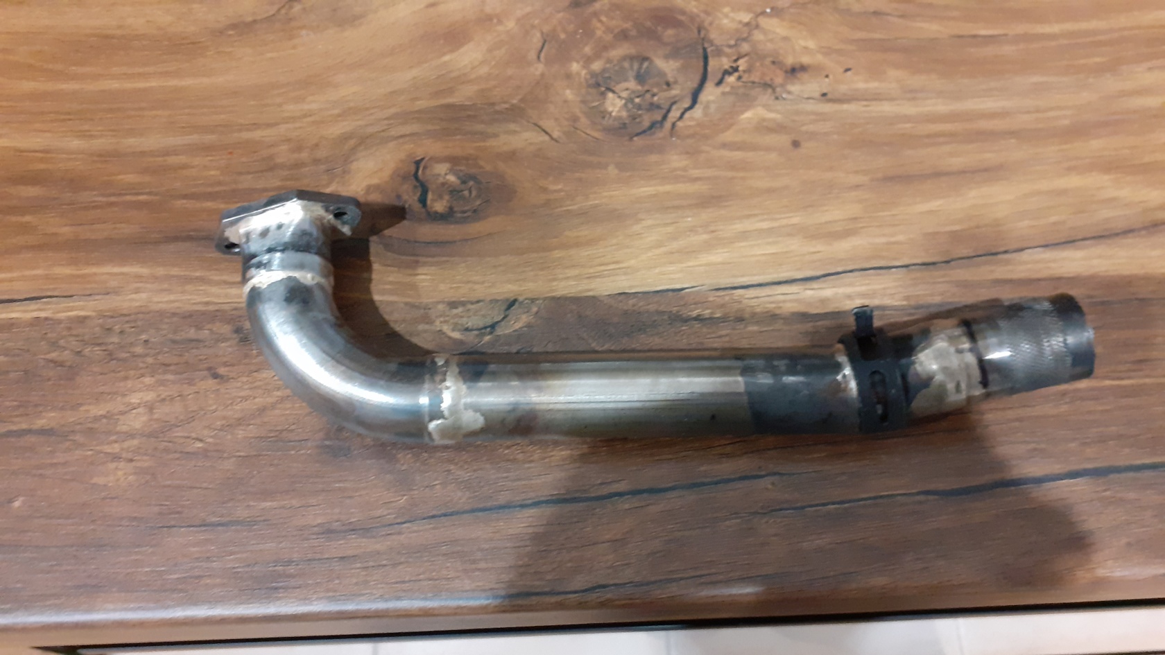

enter1978 Opublikowano 15 Września 2023 Autor Udostępnij Opublikowano 15 Września 2023 4 minuty temu, Cybuch napisał: Tak sobie myślę Wiesiu , Tobie jest potrzebny wydech z ruskich T64. Najgorsze że za pasem ładna wolna niedziela, a ja mam za mało lutu aby to naprawić Odnośnik do komentarza Udostępnij na innych stronach Więcej opcji udostępniania...
Cybuch Opublikowano 15 Września 2023 Udostępnij Opublikowano 15 Września 2023 Przerąbane , czemu ten silnik tak mocno telepie ?. Morze masz złe podparcia wydechu , albo zbyt delikatne na Twoje katowanie. Tyle co Ty latasz to ja w 5 lat tego nie zrobię. Odnośnik do komentarza Udostępnij na innych stronach Więcej opcji udostępniania...
enter1978 Opublikowano 15 Września 2023 Autor Udostępnij Opublikowano 15 Września 2023 4 minuty temu, Cybuch napisał: Przerąbane , czemu ten silnik tak mocno telepie ? Troszkę wibruje bardziej niż inne , co widac było po kołpakach , tylko strzępy się z nich sypały, a to dla tego że ma zapłon przyspieszony bardziej niż inne,a właściwie to do końca, dzięki temu chodzi jak rakieta, w przeciwieństwie do takiego ustawionego na środkowym położeniu , ale próbowałem ustawić tak jak mają wszyscy i szybko mi przeszło, przestał przypominać rakietę a bardziej wyglądało jak by przechodził andropauzę Odnośnik do komentarza Udostępnij na innych stronach Więcej opcji udostępniania...
Cybuch Opublikowano 15 Września 2023 Udostępnij Opublikowano 15 Września 2023 Według mnie ,może się mylę , ale zbyt późny zapłon sprzyja większym drganiom . Proszę Kolegów o poprawę jeśli się mylę. 1 Odnośnik do komentarza Udostępnij na innych stronach Więcej opcji udostępniania...

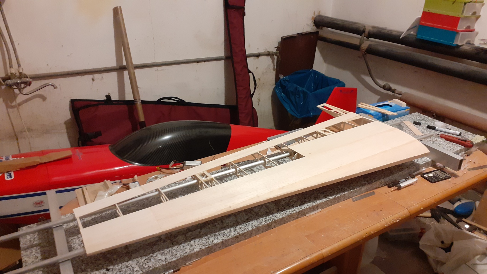

enter1978 Opublikowano 18 Września 2023 Autor Udostępnij Opublikowano 18 Września 2023 Mnie dopadło lenistwo, i nic mi się nie chce sklejać , po części pewnie ma na to wpływ zepsuty model i wczorajsza niedziela którą przesiedziałem w domu. Ale żeby nie było że nic nie zrobiłem, drugie skrzydło troszkę rozpocząłem wczoraj sklejać , dziś miałem po przedłużać listwy sosnowe , ale poszedłem posiedziałem , posłuchałem radia i doszedłem do wniosku że mi się nie chce. Więc drugie skrzydło jest na takim etapie Ale są i pozytywne wieści , dziś dotarła paczka z laminatami . Więc mam już i szybę kabiny, i maskę silnika, i podwozie , i rurę dźwigarową skrzydeł. I na pierwszy rzut oka model jest na ukończeniu , ale to pozory,zostało jeszcze sporo pracy do zdobienia. 2 Odnośnik do komentarza Udostępnij na innych stronach Więcej opcji udostępniania...

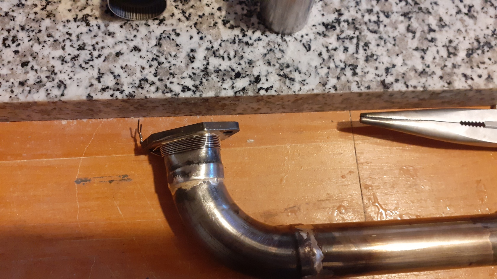

enter1978 Opublikowano 20 Września 2023 Autor Udostępnij Opublikowano 20 Września 2023 Kolano wydechowe naprawione, mając kształtkę która pękła , to wymiana tej kształtki to drobnostka , tak że trzaśnięte kolano juz jest naprawione jak widać na foto , jutro wymienię też tą kształtkę przy samej flanszy w drugim kolanie , bo niby jeszcze kupy się trzyma ale juz jest nieszczelność, czyli jest pęknięcie, i model na weekend będzie gotowy na tip top, tylko że w weekend leje deszcz to tak nie za bardzo widzę latanie w weekend. Odnośnik do komentarza Udostępnij na innych stronach Więcej opcji udostępniania...
Cybuch Opublikowano 20 Września 2023 Udostępnij Opublikowano 20 Września 2023 Wiesiu , spawanie na styk nie pomoże. Wydech musi być wpuszczony na całą głębokość flanszy i dopiero obspawany. Tak z ciekawości pytam, jak masz zrobione podparcie wydechu. Odnośnik do komentarza Udostępnij na innych stronach Więcej opcji udostępniania...
enter1978 Opublikowano 20 Września 2023 Autor Udostępnij Opublikowano 20 Września 2023 33 minuty temu, Cybuch napisał: Wydech musi być wpuszczony na całą głębokość flanszy i dopiero obspawany Tak jest zrobione, rurka jest ukształtowana na kształt otworu w flanszy , wciśnięta do końca w otwór i zgrzana. 34 minuty temu, Cybuch napisał: Tak z ciekawości pytam, jak masz zrobione podparcie wydechu. Nijak , tłumiki siedzą w standardowym mocowaniu w kadłubie i tyle , i kolana przykręcone do cylindrów , nic więcej nie podpiera wydechów. Ale mam wizję , mam chęć na rurkę w miejscu gdzie stara pękła , nawinąc drut nierdzewny , taki z migomatu 0,8mm , ciasno owinąć rurkę zwój przy zwoju tak z 5 mm od flanszy , i rozgrzać to i zalać lutem srebrnym, znacząco wzmocnił bym miejsce w którym pękła stara kształtka , ale czy to by pomogło? czy taka modyfikacja pomoże jak umarłemu kadzidło? no nie wiem ale mam chęć na eksperyment , szczególnie że wszystko mam rozebrane. Odnośnik do komentarza Udostępnij na innych stronach Więcej opcji udostępniania...
enter1978 Opublikowano 21 Września 2023 Autor Udostępnij Opublikowano 21 Września 2023 Tak to sobie wymyśliłem i tak zrobiłem, a czy to coś da? zobaczy się za jakiś czas. Nawinąłem kilka zwojów drutu nierdzewnego 0,8mm I rozgrzałem i zalałem lutem srebrnym. Przykręciłem kolana po serwisie na miejsce. I model gotowy do latania , co prawda sobota i niedziela deszczowa , ale jutro ma byc ładnie, to chyba jutro po pracy te kolana się zaczerwienią bo chce mi się polatać jak diabli . 2 Odnośnik do komentarza Udostępnij na innych stronach Więcej opcji udostępniania...

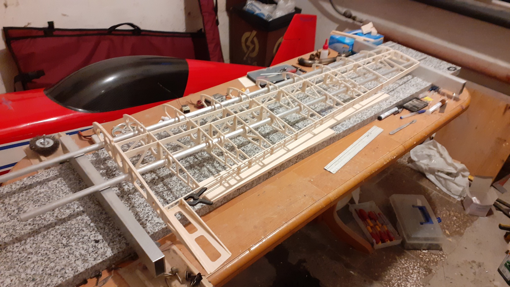

enter1978 Opublikowano 30 Września 2023 Autor Udostępnij Opublikowano 30 Września 2023 Działam powoli dalej , z chęciami to tak średnio , robię na raty. Drugie skrzydło ma prawie całe poszycie z jednej strony , i jak widać pod ścianą stoi rura na której schnie pierwsza kieszeń, mimo że tamtym razem udało się zrobić całą kieszeń na raz na całej rurze , to tym razem wybrałem drogę aby każdy kawałek robić osobno. 2 Odnośnik do komentarza Udostępnij na innych stronach Więcej opcji udostępniania...
