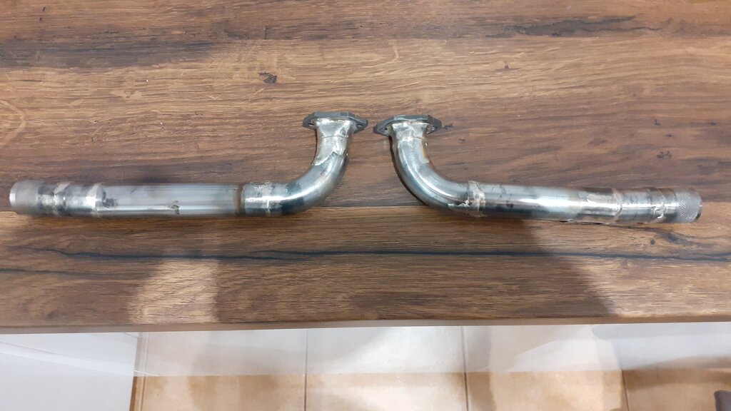

Dawno nic nie wstawiałem i nic nie pisałem bo zdjęcia wrzucałem na fotosik , a od dość dawna nie mogę nic tam wstawić , nie wiem może miałem jakiś limit który wykorzystałem. Ogólnie zrobiłem sobie przerwę od modelarstwa , trochę zająłem się drugim hobby , trochę modyfikowałem piwnicę bo miałem dwie ale jedną udostępniłem synowi i moje graty które tam były musiałem upchnąć w tej mojej modelarni. Ogólnie to już mi się zatęskniło za lataniem i za majsterkowaniem i mimo że jest okres zimowy i jest po sezonie to wracam do modelarstwa. Symulator czas uruchomić , model stanął na stole do serwisu , pracy nie mam wiele, pękł łącznik teflonowy więc łączniki do wymiany , i już kupiłem srebrny lut który na jutro będzie, kupiłem też łączniki teflonowe z zestawem kształtek na nowe kolana , bo na przyszły sezon model otrzyma nowe kolana wydechowe , ale materiał na kolana jeszcze nie wysłany, po za tym zatarło się prawe koło że ledwie zeszło z ośki , więc koła też pójdą nowe tym razem na łożyskach. Do wymiany są też serwa na wysokościach bo reszta serw jest nowa  , a niby na wysokościach są OK ale mają już cztery lata , ponad 600 lotów i strach je zostawiać na następny sezon. i to tyle prac , jak nigdy że na zimę nie mam prawie co robić, ogólny przegląd modelu. Zdjęcia umieściłem na jakimś dziwnym serwisie , jak by ktoś zechciał podpowiedzieć gdzie zamieszczać zdjęcia prócz fotosika to było by fajnie.
Ja używam przewodu silikonowego zbrojonego, na dwa sezony wystarczy.
2 godziny temu, diabolo napisał:
założysz nowy teflon i za niedługo znowu pęknie
na oko widać, że kąty nie są poprawne i tam jest srogie naprężenie
Masz rację ale wiesz jak to było? dzień przed piknikiem w Borkach pękło mi to kolano , model trafił na stół , wyłapałem że nie chodzi jedno serwo lotki, nie miałem takiego serwa ale w drugim modelu miałem nowiutki komplet serw , więc je przerzuciłem do extry , poustawiałem lotki na stole , ale wyłapałem że kabel WN  przy fajce się przełamuje , aby naprawić kabel musiałem pruć instalację bo potrzebna była zmiana umiejscowienia modułu zapłonowego, więc ogarnąłem lotki, naprawiłem kabel a to sporo czasu zajęło , i na dodatek trzeba było naprawić kolano , więc wymieniłem kształtkę ale jak widać niezbyt prosto ustawiłem rurkę, model pakowałem do auta już w nocy , i nie sprawdzany model pojechał na imprezę , było OK ale krzywa rurka chyba faktycznie umęczyła ten teflonowy łącznik i w końcu się poddał, ale trochę polatał;). Kolano wystarczy rozgrzać i na łączeniu kształtek go nastawić odpowiednio i będzie OK , to że rurka jest krzywa to przez pośpiech. Ale ogólnie to poprawię to kolano i ten zestaw kolan będzie jako zapasowy , a na przyszły sezon docelowe kolana wykonam nowe.
Kolega ma słuszność.
Wiesiu  zastosuj podparcie tumika w jednym miejscu , a problemy znikną.
Myślałem o tym , ale nie o podparciu tłumika tylko o podparciu kolan. Tłumik podparty w dwóch miejscach mi się nie sprawdził , tak mocowanie było zaprojektowanie w Mx, i kolano trzaskało raz po raz , dopiero jak uwolniłem tylne mocowanie tłumika czyli rurkę wychodzącą z tłumika i wchodzącą w wręgę, problem znikł , powiększyłem otwór w wrędze na ta rurkę tyle żeby ta rurka nie dała rady nawet dotknąć tej wręgi. Wychodzi na to że tłumik bardziej lubi mieć ruch w swoim mocowaniu niż miał by siedzieć za sztywno podparty w dwóch miejscach. Ale ogólnie to nie ma z tymi kolanami wielkiego problemu , statystycznie zaliczam jedno pęknięcie w sezonie , a teraz jak będę miał komplet kolan w zapasie na wymianę to wydaje mi się że nic nie trzeba z tym robić. Pęknięcie dopada mnie raz w sezonie , kształtek na wymianę mam zapas który wystarczy na kilka lat , a i jeszcze zamawiając materiał na nowe kolana dorzuciłem kilka kształtek do kolekcji na zapas i niech leżą , bo wolę wydać kilka euro na zakup przy okazji kilka szt  ponad potrzebę, niż specjalnie kupować i płacić 4 czy 6 euro za potrzebną kształtkę i prawie stówę za wysyłkę.

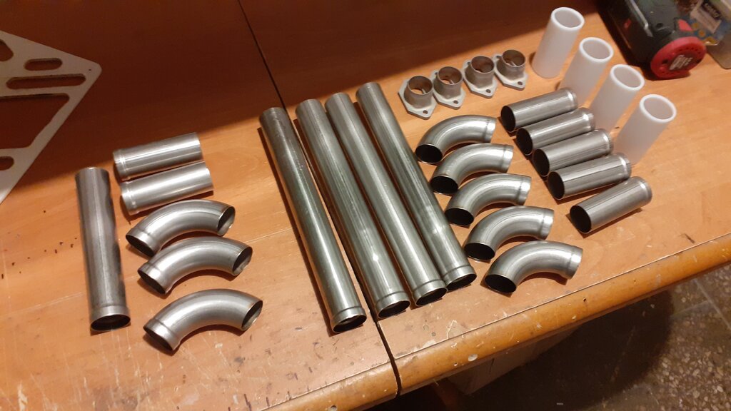

Powoli serwisuje model , a nie spieszę sie bo nie mam prawie co robić. Materiał na kolana zamówiłem , przyszedł , i nawet komplet nowych kolan wydechowych juz zrobiony. Ale jednak te nowe będą w skrzynce jeździły jako zapasowe , a docelowo do modelu zamontuję stare kolana, nic im nie dolega to niech latają dalej. A nawet jak kiedyś stare pęknie to nie będzie zaskoczenia bo juz mam nowe na wymianę, i wystarczającą ilość kształtek w zapasie aby mieć w razie czego czym ewentualne pęknięcie naprawić.
