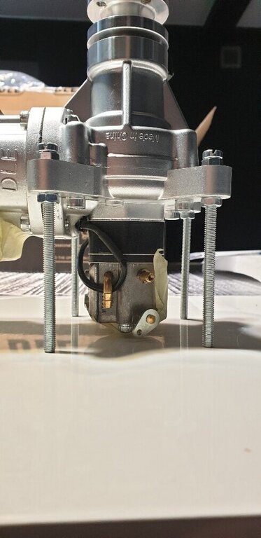

jest i silniczek DLE55RA
20201207_195619_resized.jpg.634d63f74fb57f986e17231eec269520.jpg20201207_195805_resized.jpg.67c7a5506c1b3deee9ddcd66fc2cee5c.jpg

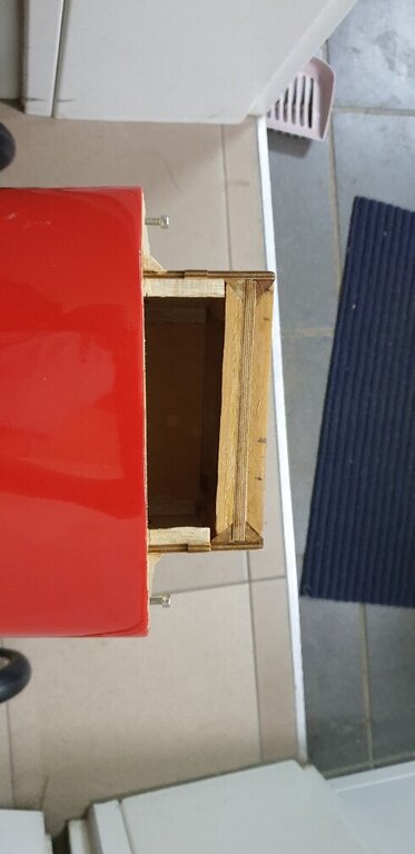

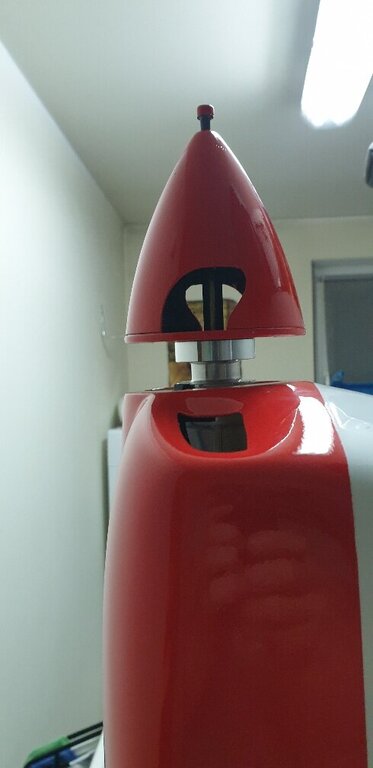

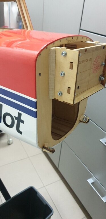

Tylko mam pewien kłopot kiedy przymierzam silnika (pomijając długość tulei ) o dopasowuje go do maski tak by piasta śmigła była centralnie w otworze maski
20201207_204505_resized.jpg.212e8ec1185d2564ce846185f9785223.jpg20201207_204348_resized.jpg.dc0c4b3eb56497fbb495d616a12ffb6b.jpg20201207_204256_resized.thumb.jpg.9842a84ba1eb1e571cd4ef54264503d9.jpg
To mocowanie silnika wypada na krawędzi wręgi ???

Jak powinno się prawidłowo robić ?
szablon krzyżami do siebie a maskę olać ( fatalnie to wygląda)  ?
czy dopasować silnik żeby piast była w osi otworu maski ?

Może "wręga" pośrednia i krótsze tuleje dystansowe o ile tylko krzyżak od silnika zmieści się pod maską... Sprawdziłbym jeszcze wielkość skłonu, może tu jest jakieś pole manewru... Ew korekta mocowań maski. Osobiście otworu w masce pod piastę bym nie ruszał.

Nie wygląda to na fabryczny montaż . I ten kąt na oko zbyt duży .
To wklejenie wręgi wygląda na poprawne, niemożliwe jest wklejenie inaczej skoro są z boków otwory (prostokątne wycięcia) ustalające jej położenie .  Wklejając samodzielnie masz możliwość korekty głębokości wklejenia wręgi zależnie od długości tulejek ale u Ciebie już pozamiatane .Na pewno będziesz musiał wyciąć otwór na gaźnik by się schował jeśli skrócisz tuleje. Ma to wady i zalety . Na plus schowanego gaźnika to fakt że  nie będzie on narażony na zmienne ciśnienia /zawirowania i praca silnika będzie stabilna minus to kłopotliwa ewent.regulacja-śruby mogą wyjść w osi z wręgą.
Silnik  DA-50 i DLE mają identyczne rozstawy śrub mocujących ( po milimetrze różnicy) więc nie powinno być problemu z zamocowaniem DLE.
Może się zdarzyć że będziesz musiał  ciut podpiłować dolny element domku gdzie będzie tłumik bo się będzie na nim opierał.
Bardzo dziwnie wychodzi Ci to pochylenie silnika w dół (fotki poniżej) bo wg mnie jest niemożliwe/źle ustawiony silnik skoro z tulejkami ustawia się on idealnie tylko piasta wystaje ponad maskę...
Faktycznie czasem mocowanie wypada bardzo blisko jednej krawędzi jednak nie aż tak by nie było możliwe zamocowanie silnika.
Na kilka złożonych modeli z Pilota, wklejania wręg lub z wklejonymi fabrycznie, silnikiem DLE 55 RA nigdy nie było problemu z montażem motoru.

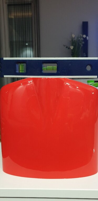

Zasada jest taka że zawsze mocujemy silnik  wraz z wykłonem ewent. skłonem a potem dochodzi maska która i tak ostatecznie będzie zamocowana na stałe po kilku lotach i ewent. korektach ustawienia silnika ( zawsze dokładałem po podkładce)
P.S. A maska ma identyczny wykłon pod kołpak jak wręga bo ze zdjęć słabo to widać ?
 Sprawdziłem w necie i Da-50 ma rozstaw 78x66mm a DLE 55RA ma dolne mocowanie 70mm górne 90 mm a wysokość 66mm wiec trochę różnicy jest
Gdyby DLE miał taki rozstaw jak DA to byłoby spoko
20201208_224623_resized.thumb.jpg.d6373838b3eebd1aa04e8b07d952af35.jpgTak maska ma wykłon płaszczyzny gdzie przylega kołpak
 Witam.Zwykly  DLE ma podobny rozstaw co DA jak pisal Kolega ale  DLE 55 RA  juz nie.Wiem na 100% posiadam oba silniki i zamienialem je miejscami.

Być może w tym Decathlonie domek jest inny jednak nie wydaje mi się że Pilot zrobił/sknocił że montaż tulejek wychodzi poza obrys wręgi.
Coś trzeba zaradzić, może wręga pośrednia jak sugeruje Elvis lub całkowite odcięcie wręgi i po dopasowaniu z oryginalnymi lub obciętymi tulejkami  wklejenie jej od nowa co ja osobiście bym zrobił. Zrobił bym/powiększył też tą wręgę by montaż był bezproblemowy . Wygląd nie ma znaczenia a pod maską by i tak nie było widać. Odpowiednio wklejona, wzmocniona trójkątnym listwami lub kątownikami aluminiowymi, zalaminowana będzie tak samo wytrzymała jak oryginalnie wklejona a może nawet lepiej.
Zanim cokolwiek zadecydujesz pomierz jeszcze raz wszystko czy aby na pewno nie da się zamocować tego silnika na tym co masz teraz oryginalnie .

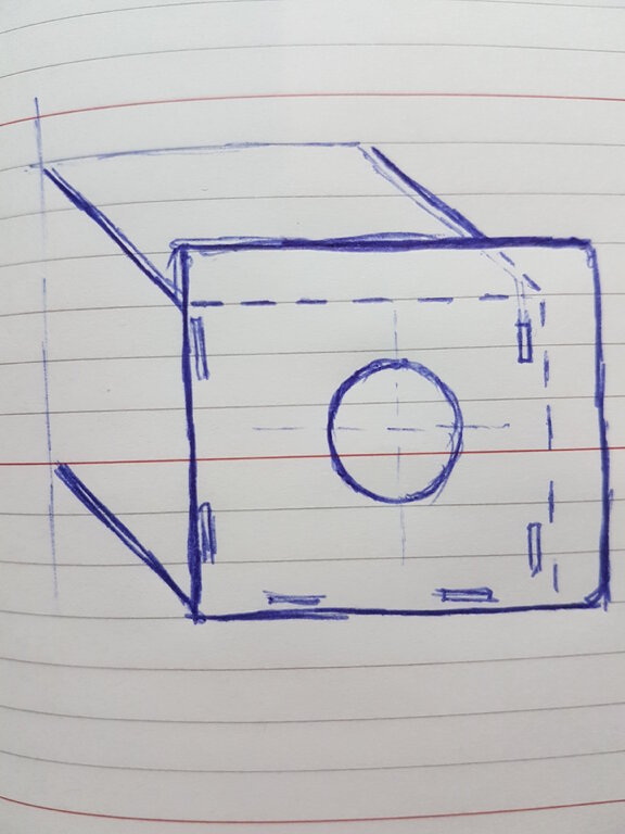

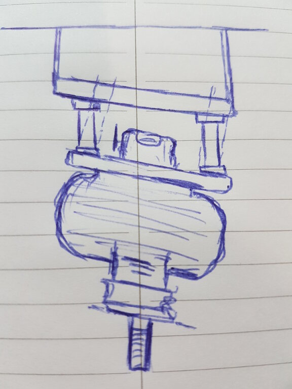

W ostateczności ja bym zrobił tak jak na szkicu ( od ręki, proszę bez śmiechu)...
Zostawiając oryginalną wręgę można by też zamocować tulejki " na prosto" i kąt silnika uzyskać na końcach tulejek co wydaje się dobrą opcją jednak istotne było by dopasowanie kątów w tulejkach .

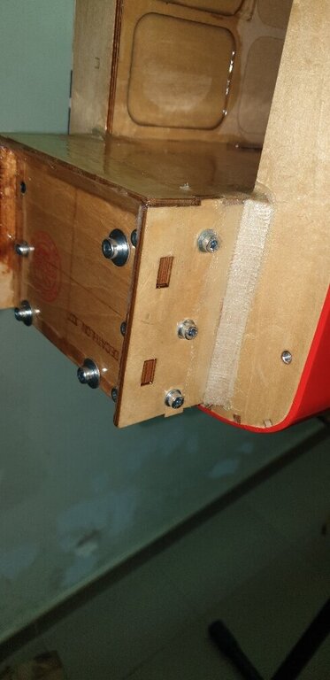

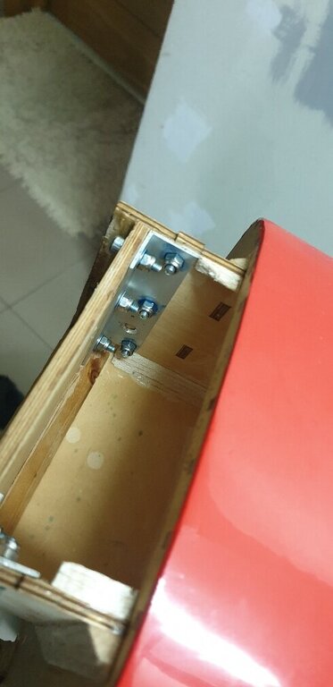

Wczoraj jeszcze raz przymierzyłem silnik ale najpierw usunąłem trójkątne listwy wzmacniające wręgę i zamiast fabrycznych tulei mocujących  które są za długie i mają dużą średnice podstawy przylegającej do wręgi zastosowałem śruby dopasowane długością (  tylko do przymiarki ostatecznie będą dorobione nowe tulejki) tak żeby piasta śmigła wystawała pół centymetra poza maskę a jednocześnie śruby mocujące gaźnik prawie dotykają wręgi ( i tak trzeba wyciąć otwór za gaźnikiem ) i okazało się wszystko pasuje , przyklejony szablon od silnika DLE pokazuje że teraz da radę przykręcić silnik :)
Zamiast usuniętych listew zamontuje od tyłu kątowniki alu skręcone śrubami tak jak w innych modela Pilota ....
Pozostaje teraz jeszcze raz a może dwa wszystko pomierzyć i dorobić odpowiedniej długości i średnicy tuleje ...
Szablon do wiercenia przyklejony
Oryginalne tuleje z dużą średnicą podstawy

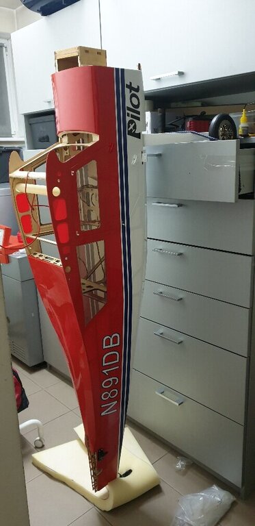

Sprawiłem sobie taki stojaczek do składania modelu jest składany więc nawet na lotnisko będzie jeździł ....

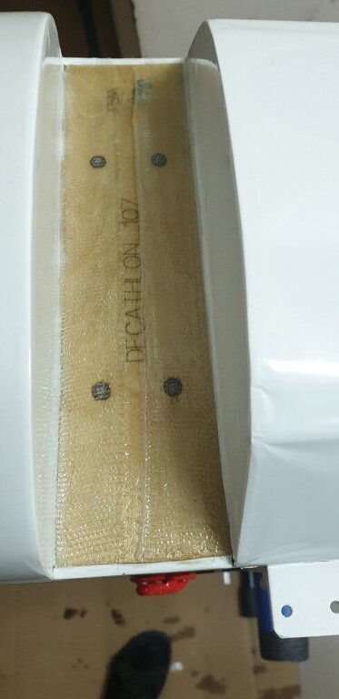

Wzmocniłem domek - wywaliłem trójkątne listwy które i tak kiepsko się trzymały i wstawiłem kątowniki alu tak jak w innych modelach Pilota ...
20201213_191016_resized.thumb.jpg.744b3a6e9743fef6a57844c4a548aedd.jpg20201213_191009_resized.thumb.jpg.2f082c306831757177718f83856fe573.jpg
jeszcze żywica i tkanina dla wzmocnienia i zabezpieczenia przed paliwem ....

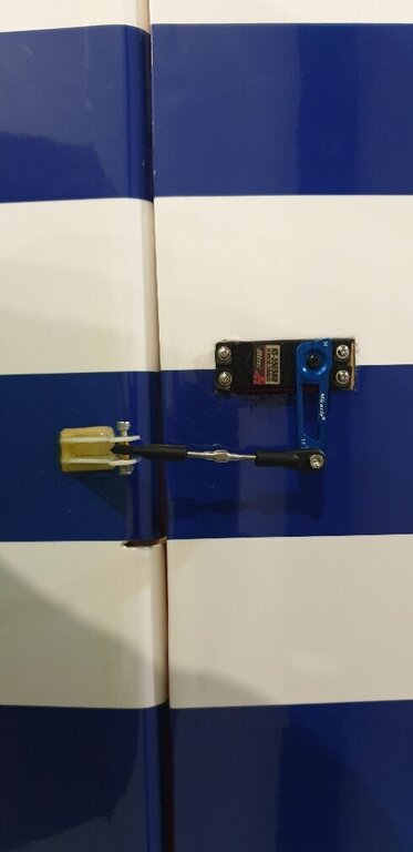

Chwila wolnego czasu , chciałem zamontować na serwach skrzydła wcześniej kupione dźwignie serw , popychacze z zestawu ale okazuje się że gdzieś popełniłem błąd ...
Albo źle zmierzyłem albo źle zamówiłem i dźwignia serwa jest za długa ..... jest 1,5" a powinna być 1,25" ....
Czy mogę to tak zostawić ?
jest ok jak będziesz wychylać stery to się kąt zmieni
ewentualnie sprawdź jak to się przekłada przy pracy  czy serwo wychylone na 100% nie powoduje zbyt dużego wychylenia steru

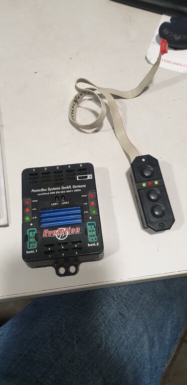

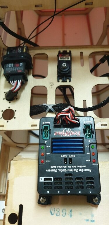

Powerbox Evolution  który udało mi się kupić okazyjnie od modelarze ze Słowenii za 420 zł  razem z przesyłką.  Wszystko sprawnwne sprawdziłem.
Kolejne wyposażenie zamontowane .... 20201220_212327_resized_1.thumb.jpg.b6565ca7bf7ee84fbe9c581695af1563.jpg20201220_212317_resized_1.jpg.0ff7e0158c9337ca6c19f35d3d95ca8a.jpg

Programator/tester fajny ale zastanawia mnie że po zaprogramowaniu neutrum niby jest ok  ale po podłączeniu do odbiornika (trymer na zero ) neutrum nie zgadza się o kilka milimetrów - może coś źle robię
