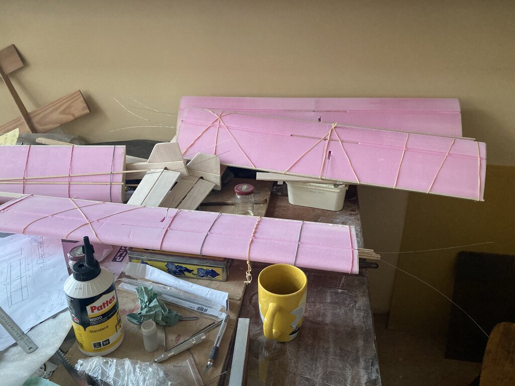

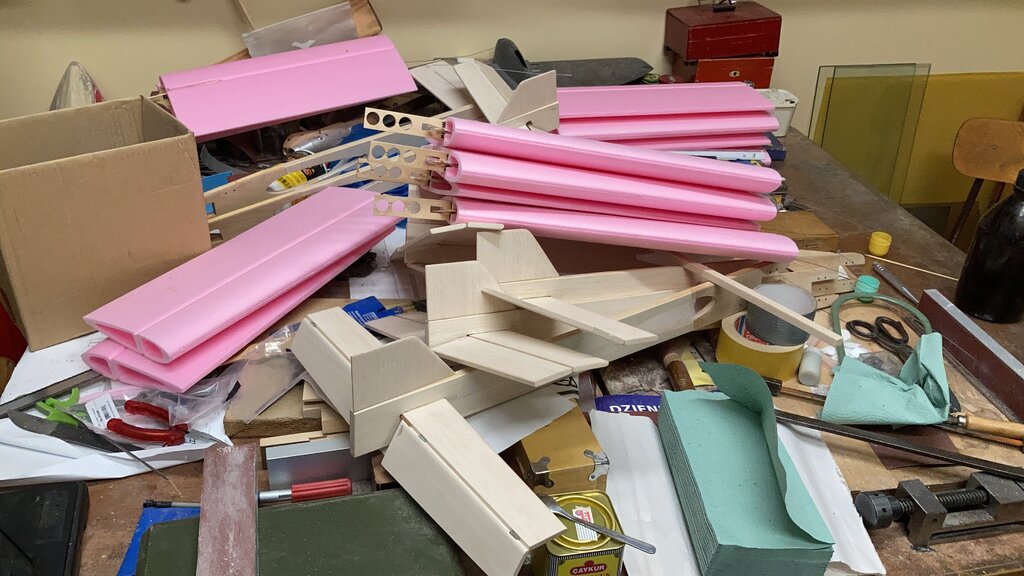

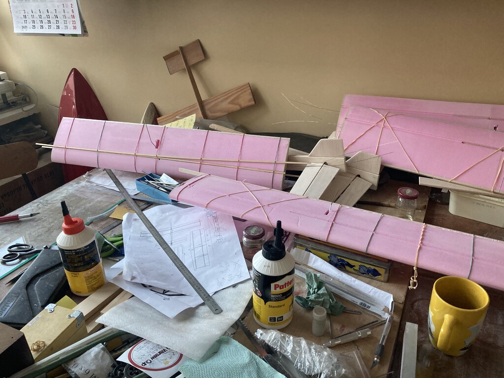

Końcówki płatów pomalowane żywicą w celu impregnacji i zabezpieczenia przed paliwem.
Trochę tego towaru jest...
Przyklejanie listewek spływu.
Struganie już przyklejonych...

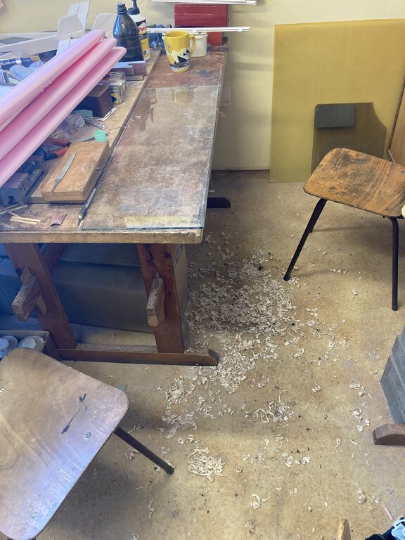

A tak podłoga wygląda po pracy ?

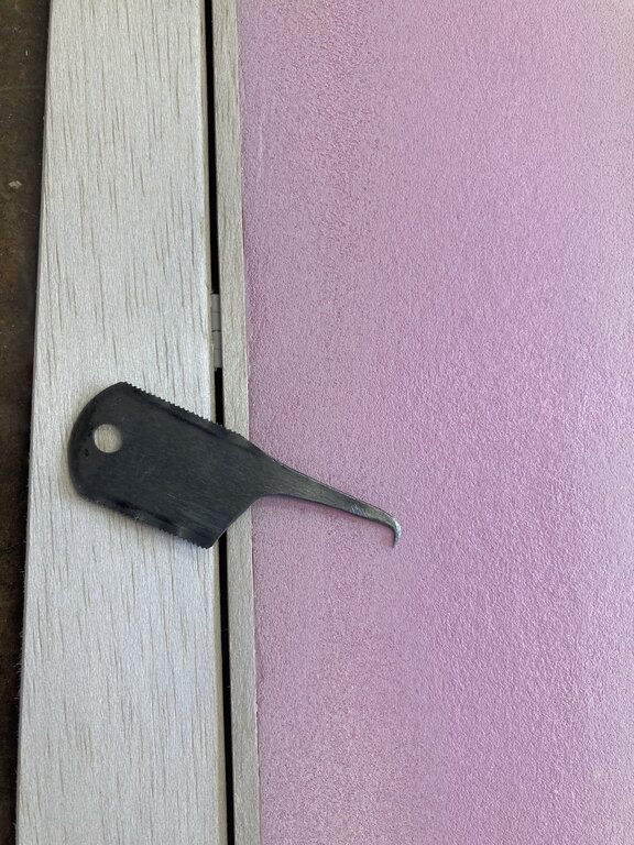

17F6CFB8-4CCB-4930-8C5F-FD17D69C25B8.thumb.jpeg.12c1aef72576f5c0c3fe7b5ec2514016.jpeg57379D84-3967-4008-AFEA-CA3E06E50640.jpeg
No i powiercone, a za pomocą prostego przyrządu widocznego po prawej stronie wykańczam gniazda zawiasków.
Efekty widoczne.

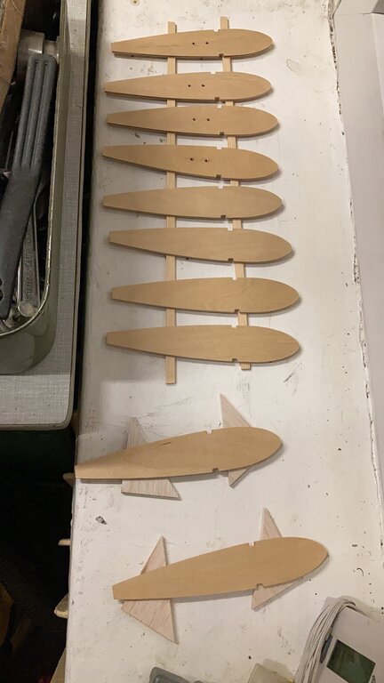

W tak zwanym międzyczasie młody buduje swój modelik metodami bardziej zbliżonymi do tradycyjnych...jak dla mnie o wiele lepszymi i bardziej efektownymi, ale to już tylko i wyłącznie kwestia gustu...

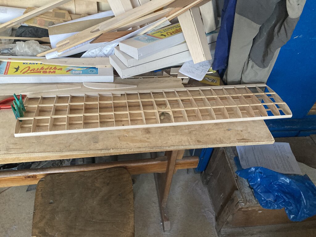

Poniżej widoczne gotowe do oklejania skrzydełka?
a na kolejnych fotach widać jak pokrywam klapy za pomocą japonki i nitrocelonu...
