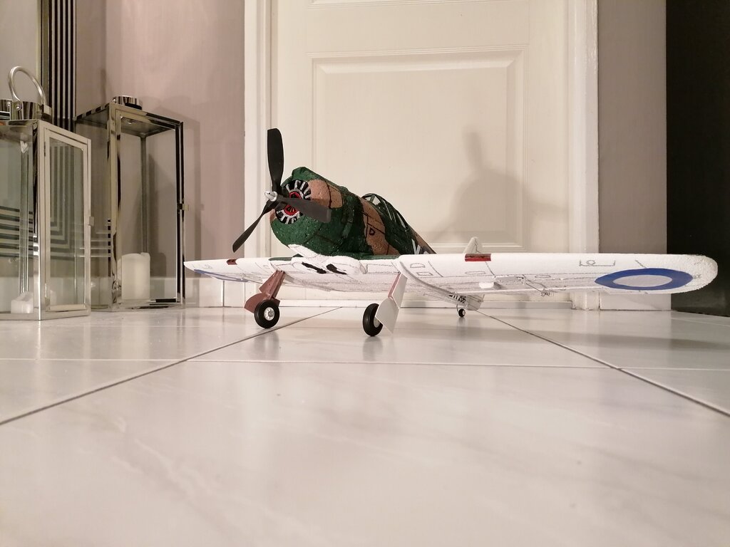

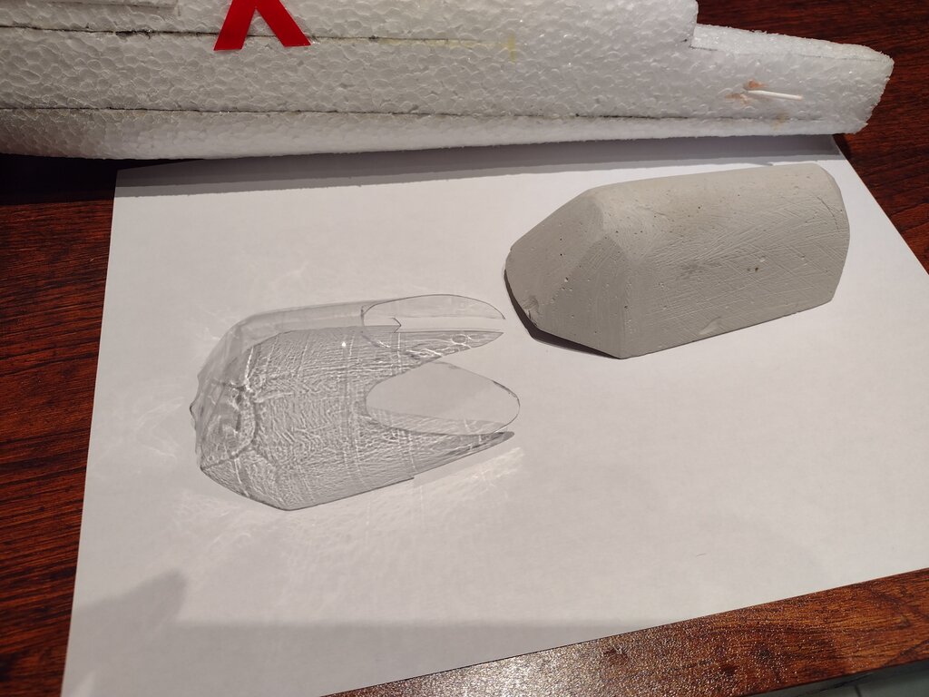

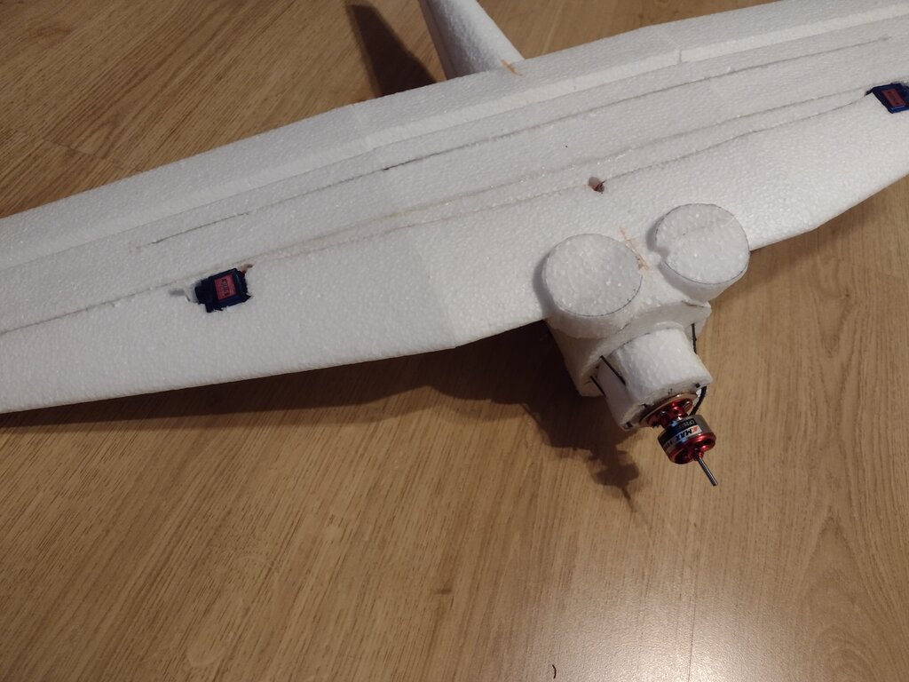

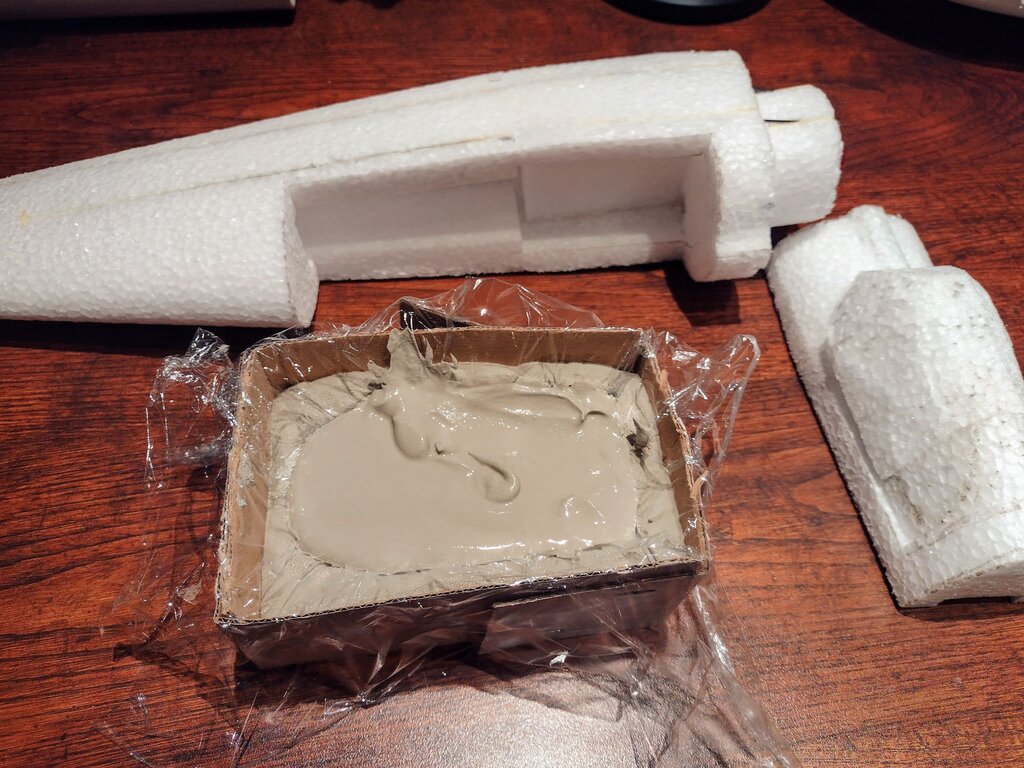

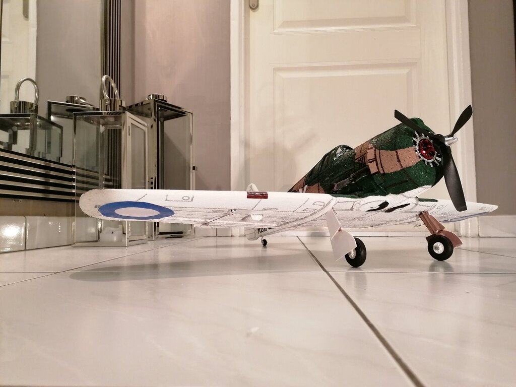

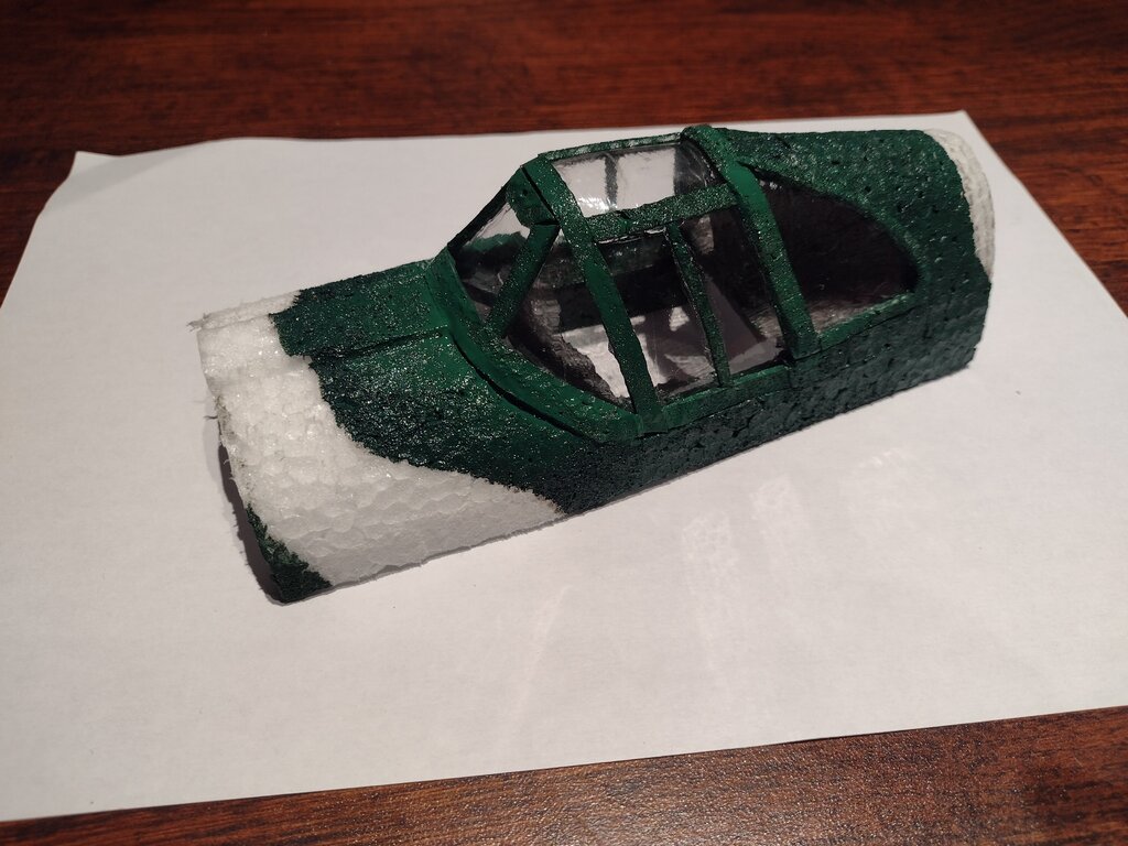

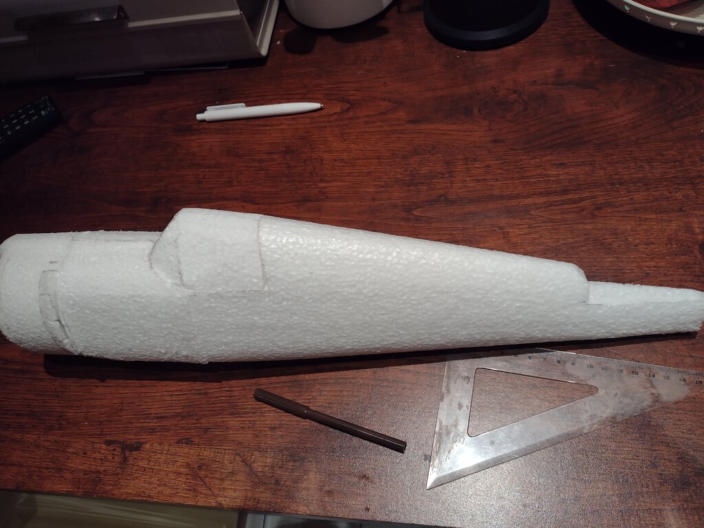

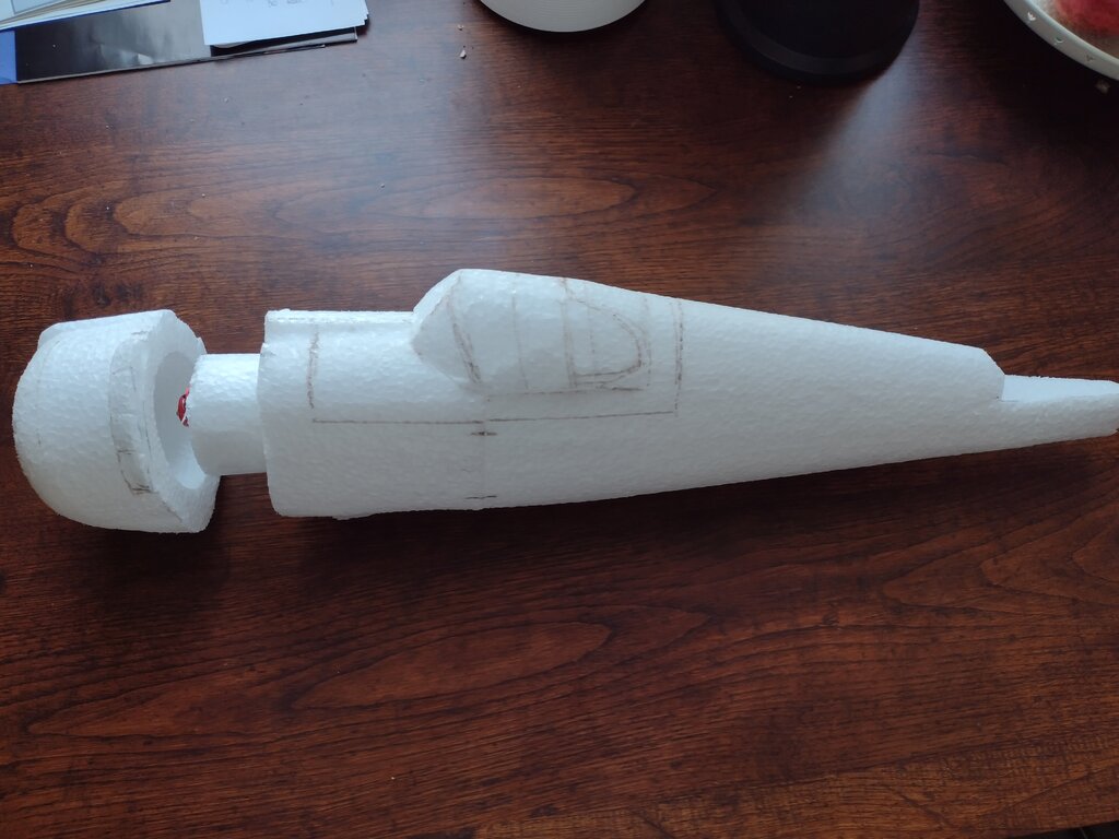

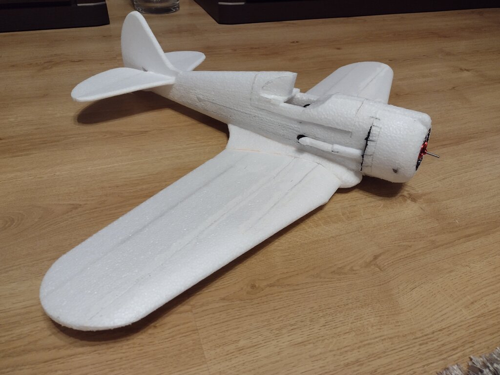

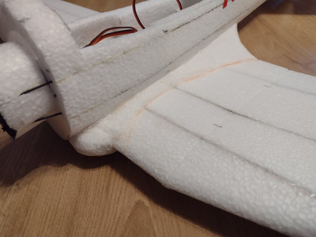

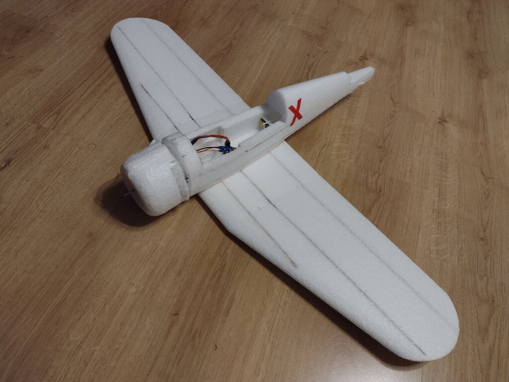

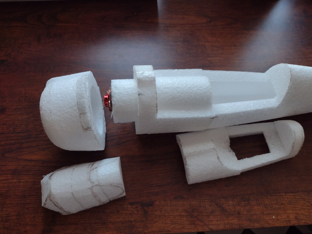

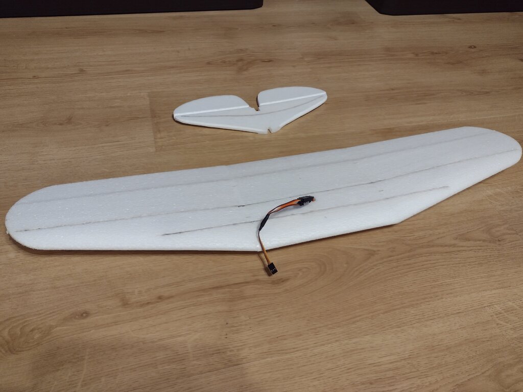

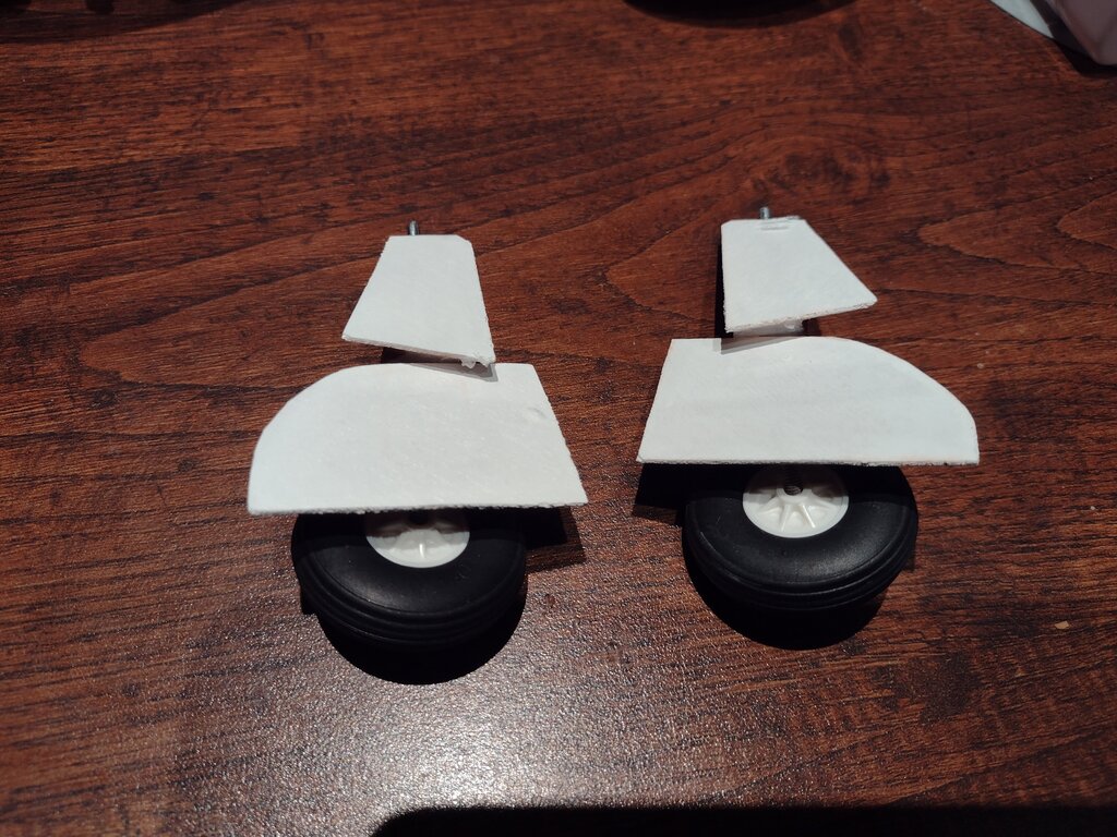

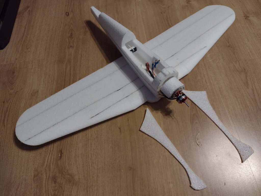

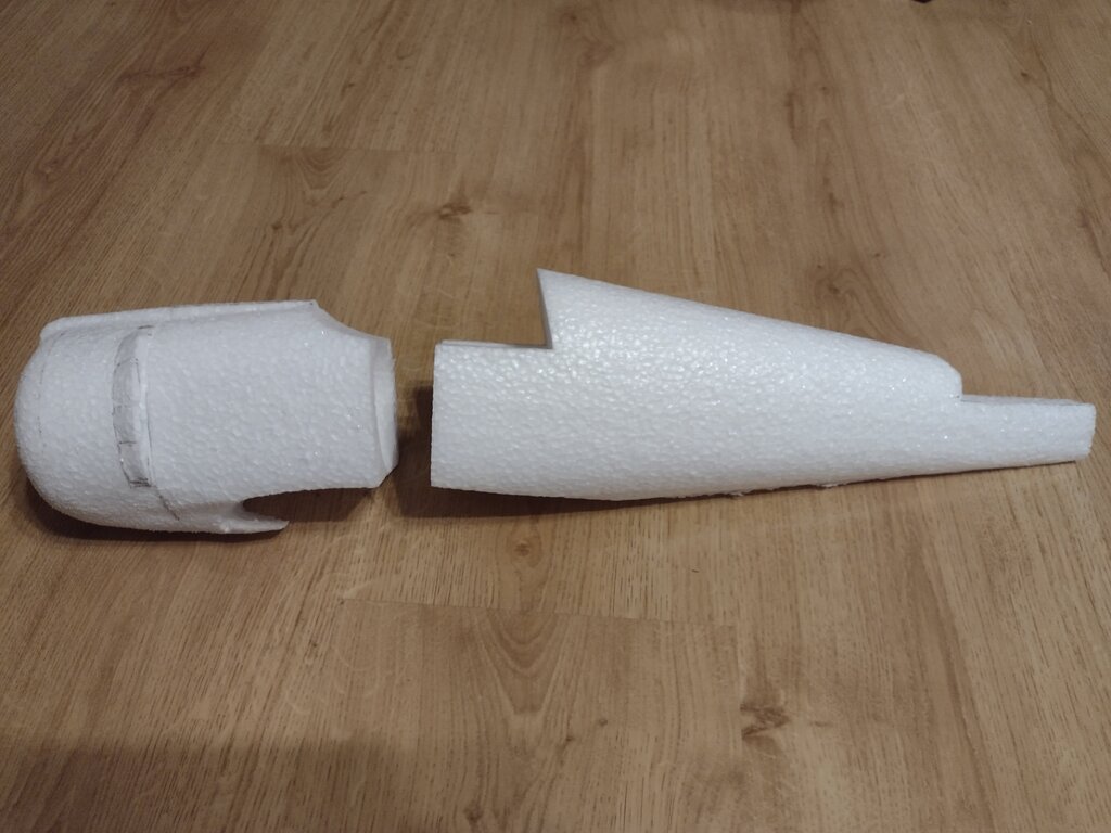

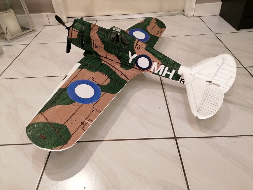

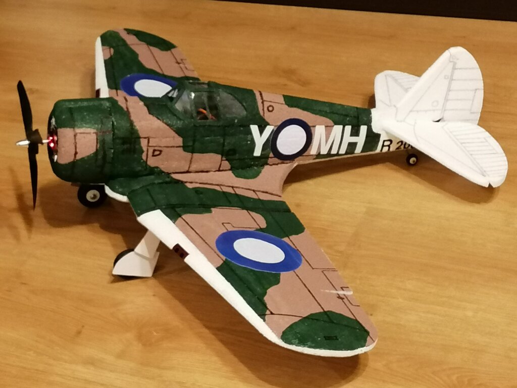

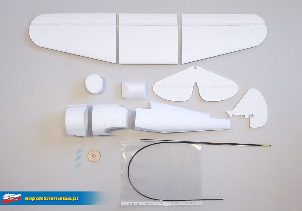

RyżyKoń Opublikowano 16 Grudnia 2020 Autor Opublikowano 16 Grudnia 2020 Rozpocząłem od trzyczęściowego kadłuba. Zrobiłem "chrapy" w masce silnika, dołożyłem silnik , przykleiłem rdzeń do kadłuba. Kabina bardzo oryginalna, zachodziła konieczność zrobienia jej przed połączeniem w całość. W międzyczasie zrobiłem podwozie. Skrzydło i statecznik poziomy bez problemów złożone /zawsze tak jest/. Skleiłem skrzydło z kadłubem i dokleiłem atrapy podwozia /osłony kół/. CA-12 Bumerang miał piękne przejście kadłub-skrzydło. Zrobiłem to również. Przykleiłem statecznik poziomy, pionowy, rurę wydechową, podłączyłem serwa z popychaczami. Pokrywę umożliwiającą dojście do elektroniki zamocowałem na stare magnesy od silników i tylko malowanie pozostało. W dniu 13.12.2020 o 16:38, mirolek napisał: Który to juz Twój model ESA ? ms Mam 17 sztuk samolocików, które spełniają wszystkie warunki regulaminu ESA, oraz 2 które są za ciężkie. Wszystkie latają mając różne charakterki. Fakt, że wśród nich mam swoje ulubione i najczęściej nimi walczę, ale wszystkie sprawiają mi ogromną frajdę, wszak każdy jest inny i co tu mówić nigdzie indziej nie spotykany. Czy to koniec? czy będą następne ? Nie wiem . Jest tyle niespotykanych, pięknych samolotów........ W dniu 13.12.2020 o 19:58, jarek996 napisał: Fajnie miec takiego Marka ............. Tak, to jest niesamowite, że ten człowiek, mowa o Marku Rokowskim jest tak oddany modelarstwu, a rozmawia się z nim jak z kolegą modelarzem, który jest otwarty na Twoje pomysły i propozycje. Rzadko spotyka się ludzi tak utożsamiających się ze swoim hobby. Macie jakiś pomysł skontaktujcie się z Markiem. Warto. Pozdrawiam Marek.

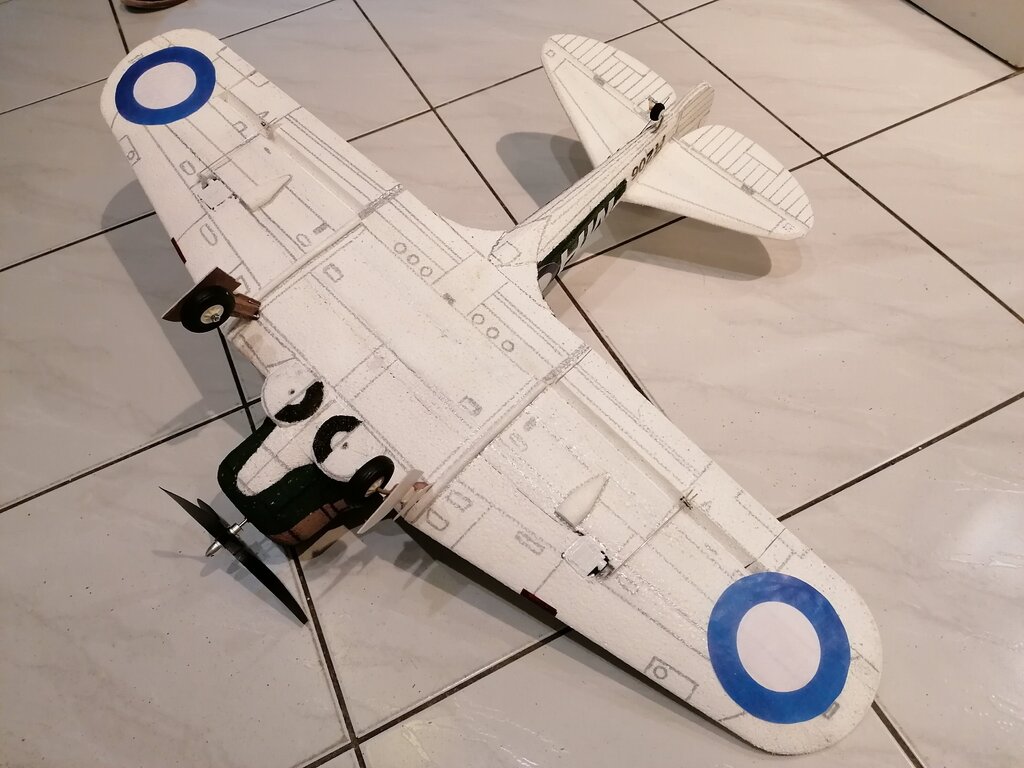

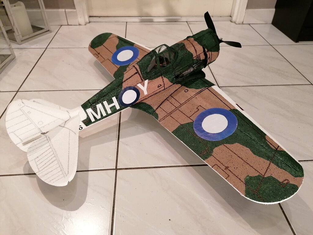

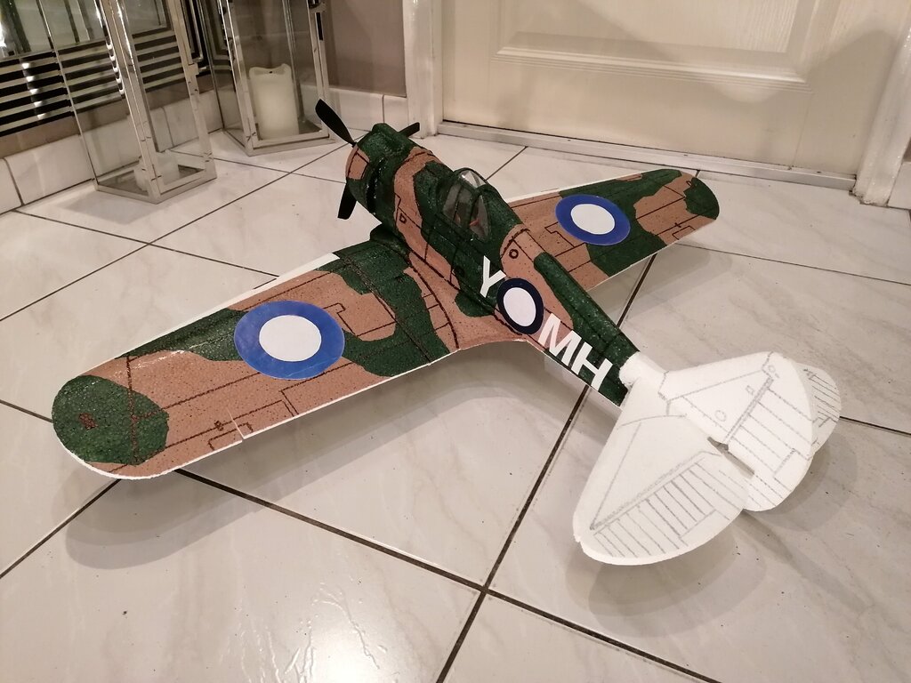

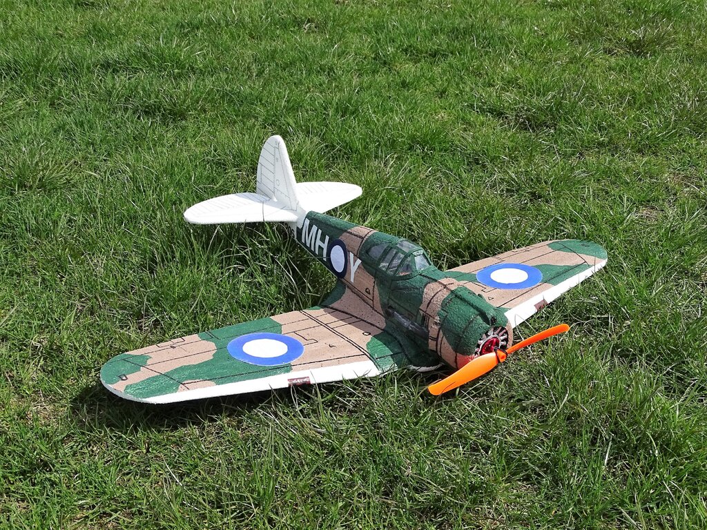

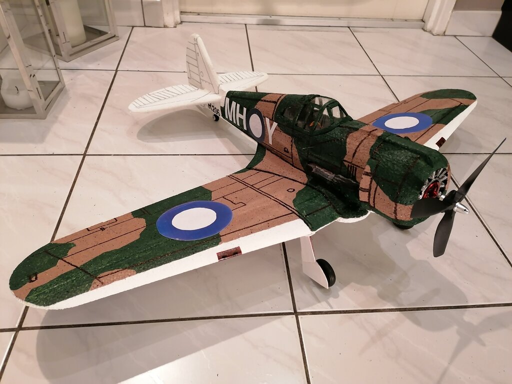

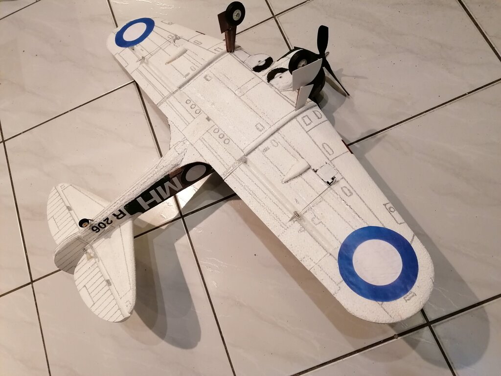

RyżyKoń Opublikowano 19 Grudnia 2020 Autor Opublikowano 19 Grudnia 2020 "CA-12 Boomerang", rozpiętość 85 cm, długość 57 cm waga do lotu 436 gram. Na oblot niestety muszę poczekać- to już drugi model bez oblotu, ale da się to naprawić po 17 stycznia. Zdjęcia nie oddają właściwego koloru modelu. Brak światła dziennego. I w innym oświetleniu. Od kwietnia do chwili obecnej udało mi się zrobić 10 modeli ESA, a właściwie EPA -niby to samo, a jednak nie to samo. Wszystkie wyszły z pracowni Marka Rokowskiego i jeżeli w ramach " Kochajmy Kombaty" udało mi się zainteresować, zachęcić kogoś do wykonania takiego modelu i latania razem z nami goniąc za tasiemką, to jest to o co mi chodziło. Patrząc na to co dzieje się dookoła mniemam, iż przyszłość kombatów należy do Przemka i jego drukarki i jeżeli materiał do druku będzie bardziej elastyczny, odporny na krety i kraksy, to z drukarki będą schodziły super samolociki może już pomalowane. No, ale do tego, to jeszcze trochę czasu upłynie, a na razie nadal będziemy latali modelami z epp-e . Polemizując z Przemkiem "..... Biorąc pod uwagę że na sezon i tak musisz zrobić 6-8 modeli to przy druku jest to prosta i czysta robota." Jasne, 6-8 modeli, ja robię 2 i to zupełnie wystarczy, bo je naprawiam i latam dalej może i jeszcze następny sezon. Twoje "szklane" modele - te rozbite- niestety są następnym trudno rozkładalnym produktem zaśmiecającym Ziemię. Nie chce wyglądać na altruistę, ale czy rzeczywiście trzeba co roku 6-8 modeli ............ Mam nadzieje, że w nowym roku zobaczymy się wreszcie na zawodach!!!! Pozdrawiam Wszystkich. marek 2 1

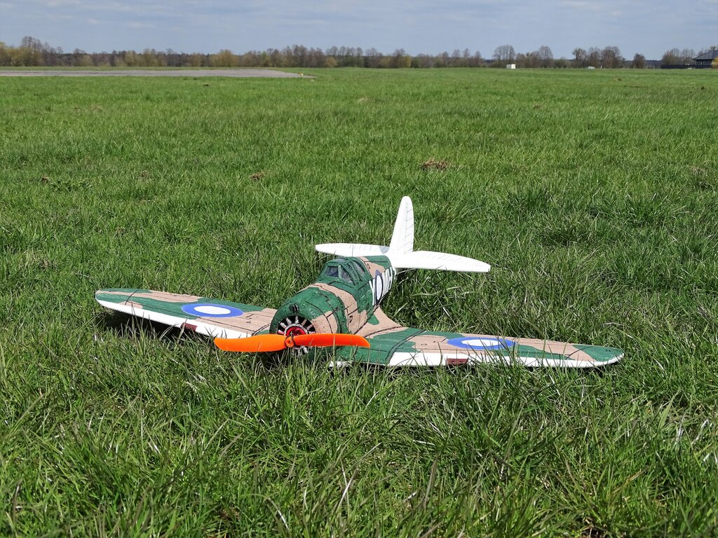

RyżyKoń Opublikowano 29 Kwietnia 2021 Autor Opublikowano 29 Kwietnia 2021 W dniu 13.12.2020 o 16:38, mirolek napisał: Nie przestajesz zaskakiwać ? Ten model idealnie nadaje się do ESA a krótki kadłub ... to już co kto lubi, nie będzie łatwy w pilotażu ale na pewno ponadprzeciętnie zwrotny. Mam nadzieję, że Marek nieco powiększył SW aby uniknąć problemów ze statecznością. Który to juz Twój model ESA ? ms Mirek, miałeś rację. Pierwszy lot wreszcie się odbył i pokazuje cechy, których się spodziewałeś. Samolot jest zwinny, nieco narowisty, wymagał precyzyjnego trymowania i ustawienia CG. Dobrze reaguje na stery. Muszę się w niego "wlatać", a wtedy będzie, jak sądzę, skuteczny w walce.
mirolek Opublikowano 30 Kwietnia 2021 Opublikowano 30 Kwietnia 2021 .... początek dość nerwowy był ? W locie tak jak przewidywałem zachowuje się podobnie do mojego I-16. Zawijka prawie w miejscu jest możliwa ale taka "nadpobudliwość modelu" sprawia, że pilot ma spięte pośladki przez cały lot. Fajnie się prezentuje w powietrzu ..... ech, już mnie ciągnie aby jakąś tasiemkę przyciąć ? ms

RyżyKoń Opublikowano 30 Kwietnia 2021 Autor Opublikowano 30 Kwietnia 2021 Zapomniałem jeszcze załączyć fotki na trawce, a jak przyjdzie na lotnisko kolega z lepszym sprzętem fotograficznym to popracujemy nad fotkami w locie. 1

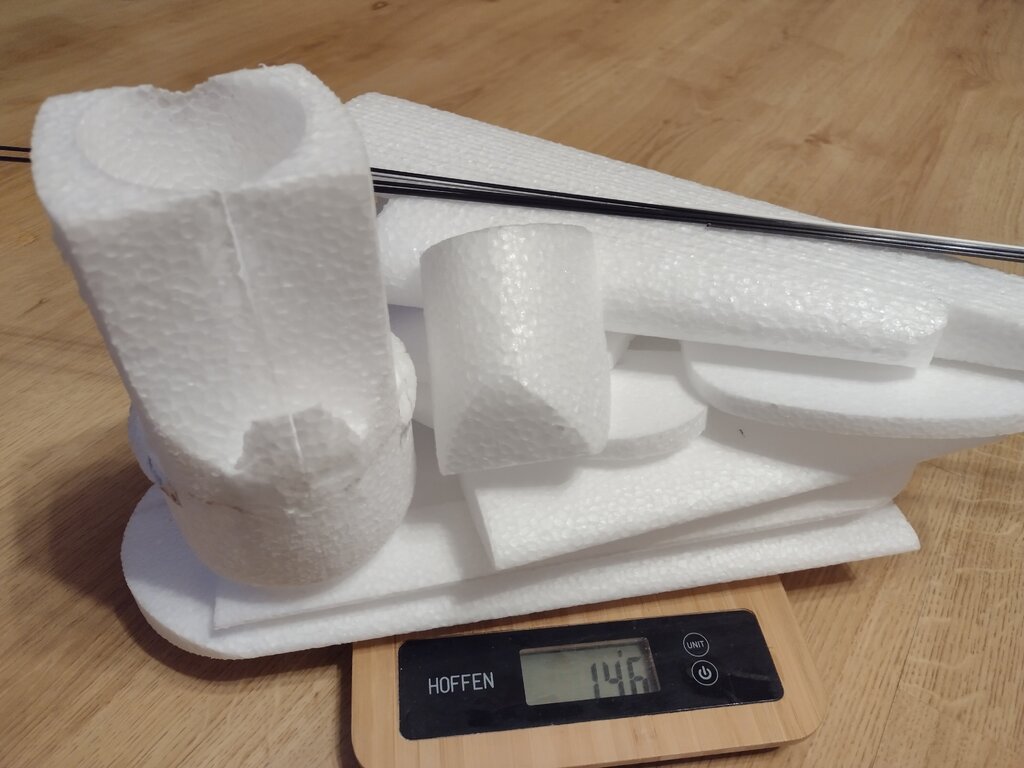

RobDK Opublikowano 21 godzin temu Opublikowano 21 godzin temu Obecnie buduję ten model, mój pierwszy. Jak określiłeś środek ciężkości?
RyżyKoń Opublikowano 3 godziny temu Autor Opublikowano 3 godziny temu Przepraszam nie pamiętam gdzie on miał środek ciężkości , to było dość dawno temu. Jedno co powiem modelki świetnie latał i chyba jeszcze lata w Szczecinie. Udanej budowy i oblotu. Pozdrawiam M
