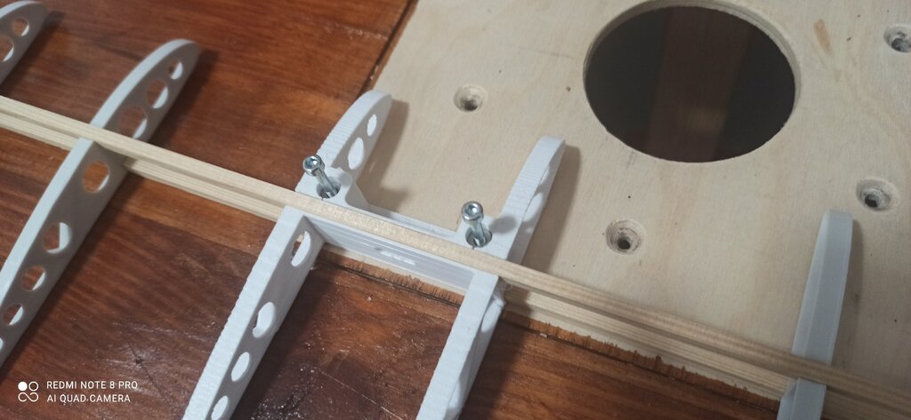

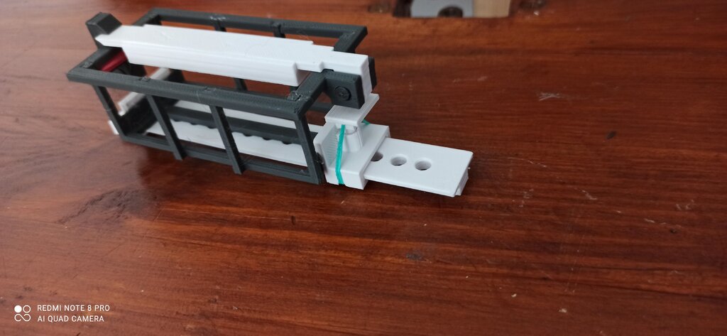

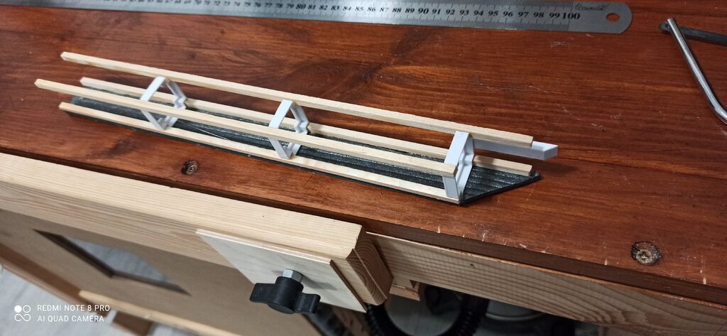

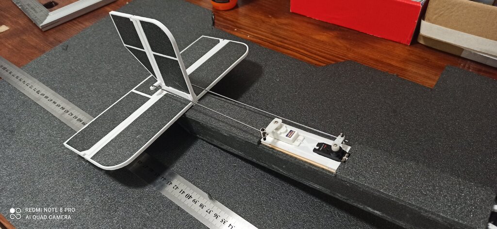

Cześć.
Po długiej przerwie przyszła mi ochota polatać.

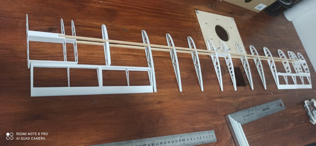

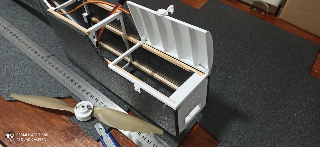

Zacząłem składać COŚ z gratów które mam pod ręką.
Założenia: łatwo, prosto i abym nie musiał dużo ręcznie wycinać (tu pomogła mi drukarka 3D).
Profil ClarkY, proporcje sterów itd ściągnięte z RWD.

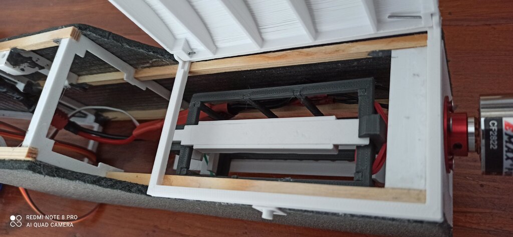

Silnik Emax 2822,
regulator 30A,
serwa na lotkach hxt900,
sk - HK15148,
sw - CS-939MG
Troszkę zdjęć:

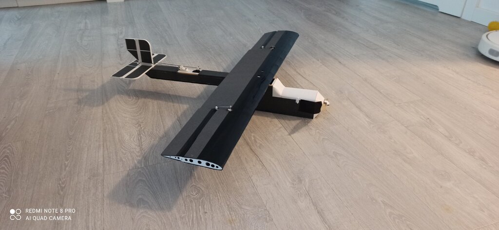

Gotowy do oblotu.
Waga - nie mam pojęcia, raczej ciężko niż lekko.

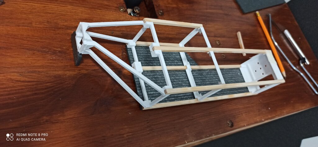

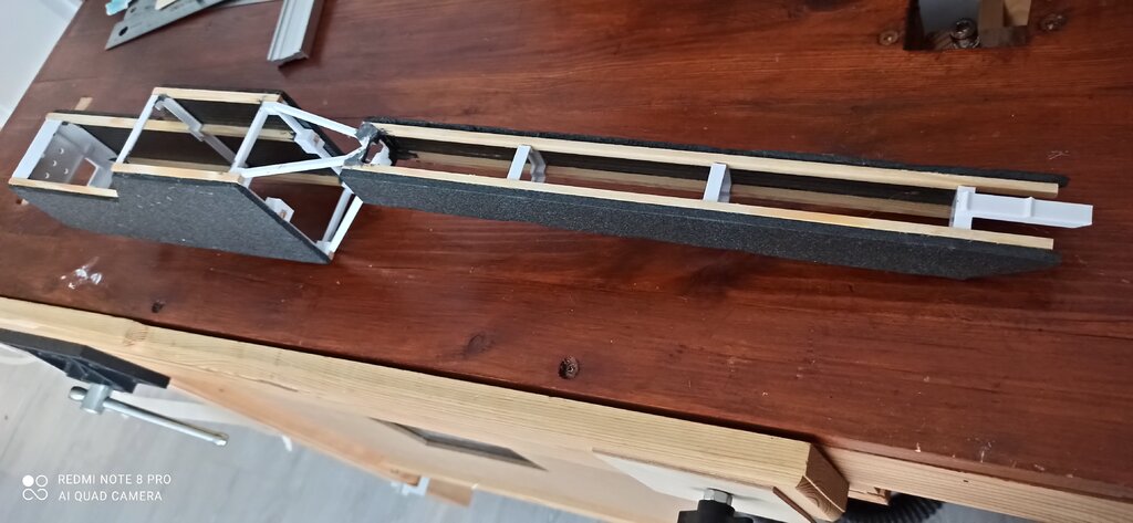

Fajne, ale przejście kadłub -> belka ogonowa nie wygląda zbyt mocno. Może przykleisz jakiś trójkąt wzmacniający od spodu? Choćby z podwójnej płyty depronu tak aby opierał się bokami na wewnętrznych listewkach kadłuba przykrytych pokryciem z depronu.

Cała konstrukcja wisi teraz na takim plastikowym zawiasie. Lepiej bylo przybajmniej 2 listwy puścić po całej długości kadłuba z delikatnym skosem/wycieciem. Inaczej wszystkie benefity z metody hybrydowej pogrzebałeś na tym plastikowym środkowym wydruku.

Wykrakaliście Panowie.
Pierwszy oblot - 5s.
Ster wysokości był ustawiony zbyt ku górze (aby zdążyć złapać drążek po rzucie), model przepadł.
Złamał się dokładnie w tym miejscu.
Do kolejnego lotu wzmocniłem to miejsce podwójnym depronem i dodatkowo listwami sosnowymi z dwóch stron.
Drugi lot trwał jakieś 2min.
COŚ wyszło bardzo ciężkie i bardzo szybkie - za szybkie dla mnie po tak długiej przerwie w lataniu.
Muszę sklecić coś łatwiejszego w pilotażu :)

Pomysł dobry ale .... za dużo moim zdaniem drukowanek kadłub mógł byc prosty, stateczniki tez za dużo drukowania zrób kadłub jeszcze raz głownie z depronu zobacz jak motylasty robil deproniaki albo rwd by skazoo rama na silnik z pojemnikiem na aku druk a reszta depron

Jaka jest rozpiętość tego modelu? Jakie wyszło obciążenie powierzchni nośnej? Może ten model nie jest za słaby tylko za ciężki? Naprawdę użyleś baterii 5s do EMAXa 2822? Bo producent podaje 2-3s. Regulator to także raczej nieporozumienie, dwa razy słabszy by wystarczył. Przejrzyj wagę osprzętu, zredukuj gdzie się da może się okazać, że lata całkiem dobrze i nie wymaga wielkiego lotniska.
EDIT: czy chodzi o to że lot trwał pięć sekund?

Proporcje modelu wyglądają dobrze ale problemem może być zbyt duża waga modelu do lotu.
Skrzydło budowane z długości jednej listewki ma zapewne 1m rozpiętości, szerokość profilu tak z "proporcji na oko" to 15cm. Chcąc zapewnić dobre parametry lotu dla takiego małego modelu obciążenie płata nie powinno przekroczyć 40g/dm2 czyli model powinien ważyć ok 600g. Jeżeli model jest cięższy to też poleci ale będzie wymagał dłuższego rozbiegu lub silnego wyrzutu i z ręki i finalnie będzie musiał lecieć szybciej.
W dużym uproszczeniu kamień wyrzucony z ręki leci i poleci dalej im większą będzie miał prędkość początkową.
Proponuję odchudzić wyposażenie, jak słusznie zauważono regiel dla czerwonego dzwonka Emax-a wystarczy 18A, pakiet 2S i większe śmigło lub 3s ale pojemność max 1000mAh, serwa wystarczą 9-cio gramowe. Model musi zostać wyważony samym wyposażeniem.
Zakładam że ma dodatni kąt zaklinowania płata oraz wprowadzony skłon silnika co powinno go zaraz po starcie prawidłowo ustawić na dodatnim kącie natarcia celem uzyskania lekkiego wznoszenia .... ten opis coś mi nie pasuje:
Cytat
model musi lecieć prosto przy sterze wysokości ustawionym "na zero" , jeżeli model poszedł zbyt ostro w górę to znaczy, że został źle wyrzucony albo silnik nie ma należytego skłonu albo faktycznie jego ustawienie do lotu wymaga "dużych poprawek".
