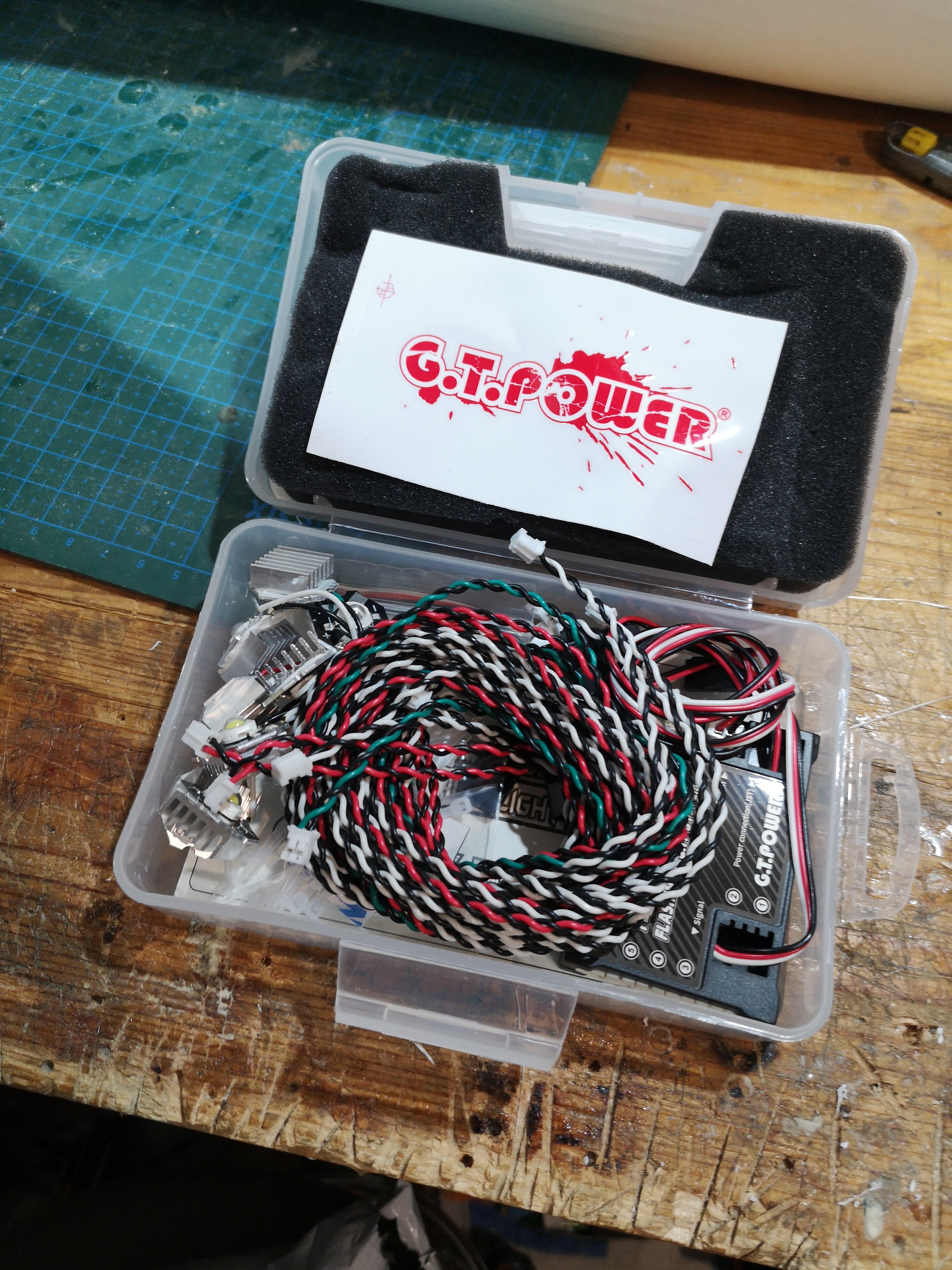

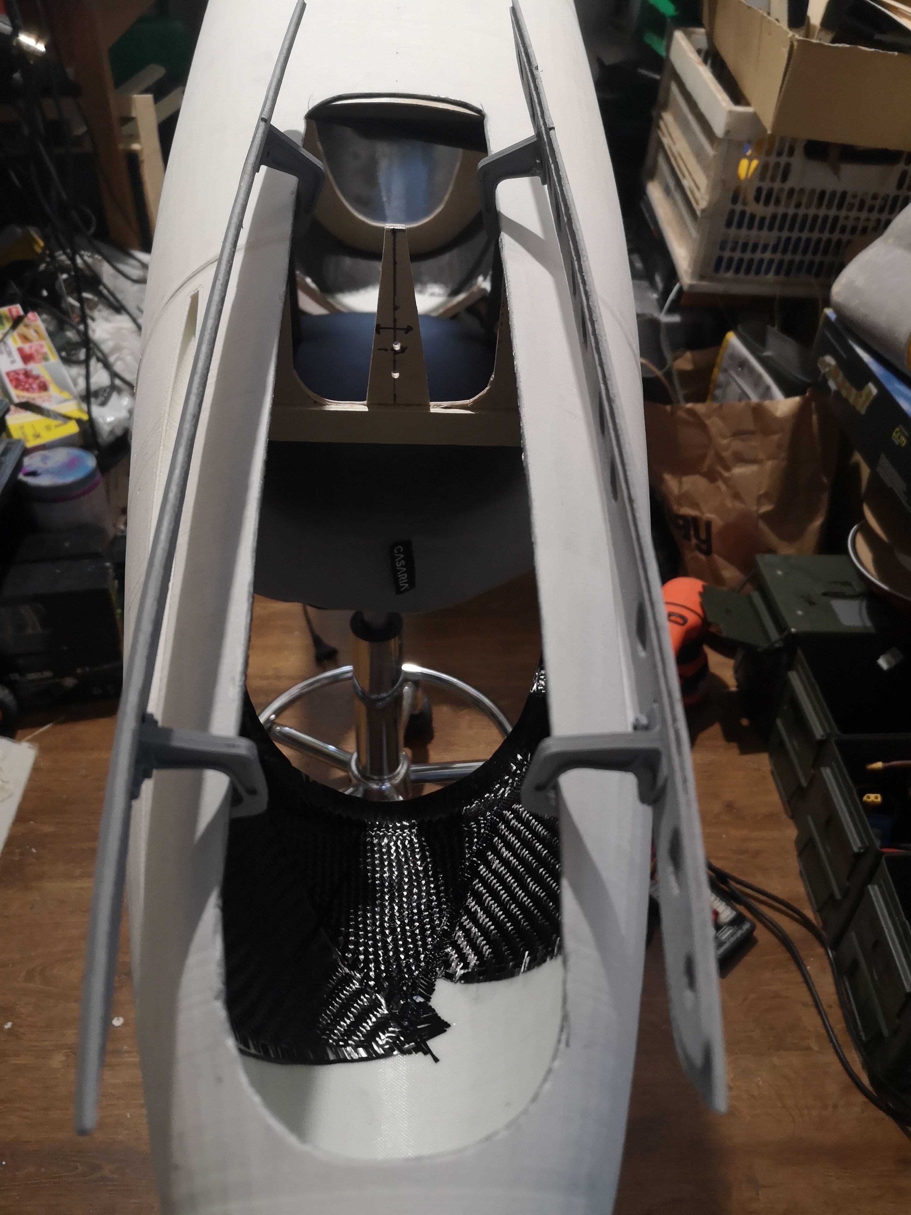

Ta odpowiedź cieszy się zainteresowaniem. POGO Opublikowano 8 Stycznia Autor Ta odpowiedź cieszy się zainteresowaniem. Opublikowano 8 Stycznia Dziś przyszedł system oświetlenia do Pukarki. Niby mocniejszy, bo wcześniej zamówiłem inny z ali, ale świecił jakby chciał a nie mógł... Przygotowałem również przegrody łączące Kadłub w całość. Nie ukrywam, że tu mam największe obawy konstrukcyjne. Sprawdziłem czy wykonany przeze mnie 2 lata temu statecznik 😉pasuje do ogonka i jest ok... 5

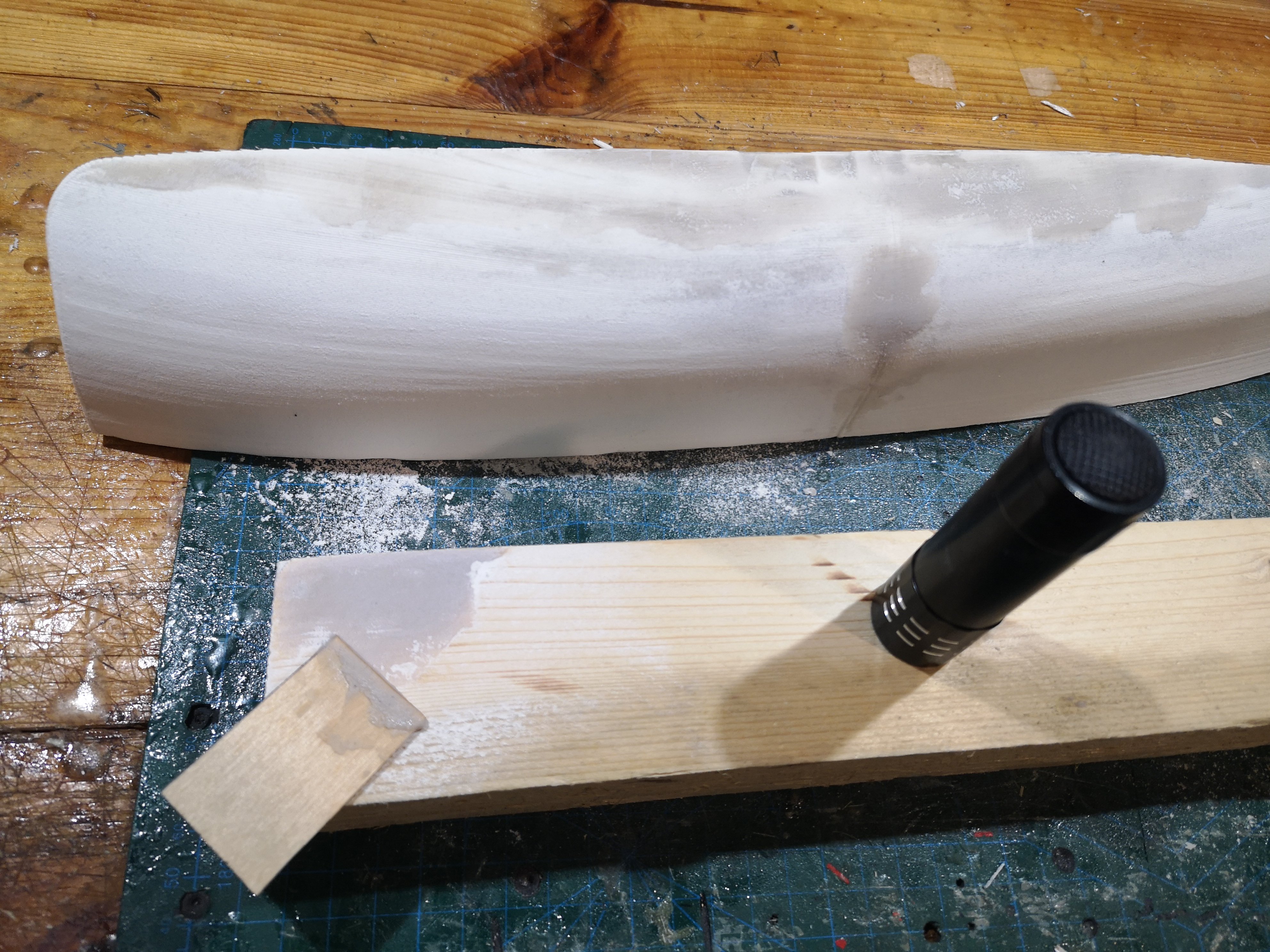

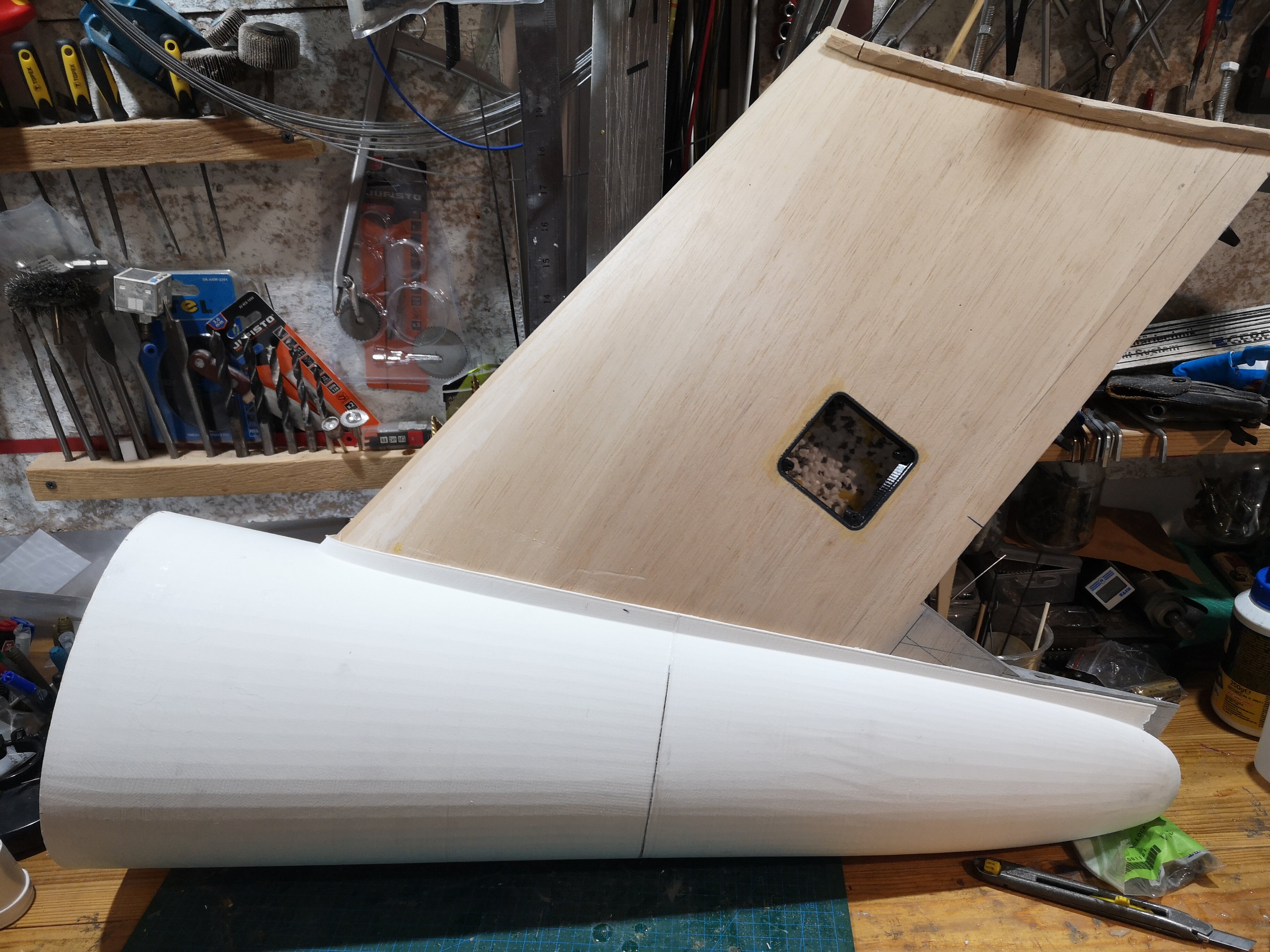

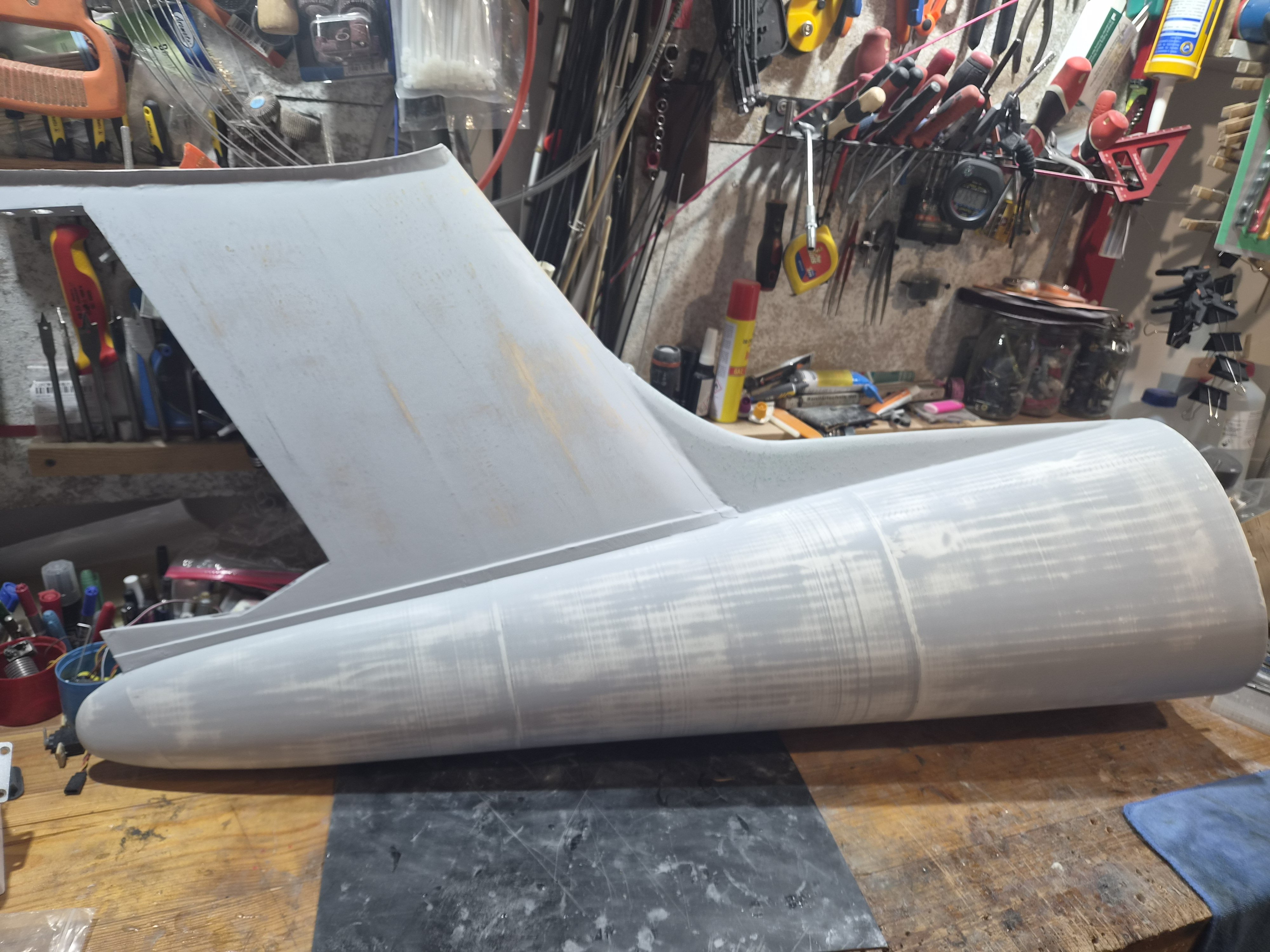

POGO Opublikowano 15 Stycznia Autor Opublikowano 15 Stycznia Powoli Kadłub składam w całość. Chyba największe obawy miałem z zachowaniem geometrii, ale wydruki ładnie wyszły więc nie było źle. Problem pojawił się w momencie wylaminowania segmentów I łączenia ich ze sobą. Rozwiązaniem były klamry z sklejki, do momentu przyłapana na ca segmentów, a następnie przelaminowanie łączenia I wstawienia wreg. Teraz mam pytanko co do szpachli do plastiku, ale nie do zderzaków, bo syren tak wal.... Że moja Pani z domu mnie wygoni. Czy jest coś co nie śmierdzi ???

JacekCichy Opublikowano 15 Stycznia Opublikowano 15 Stycznia Ja laminuje na zewnatrz wiec przy klejeniu takich segmentow pakuje wrege do srodka zeby mi ladnie i rowno wypchla ranty i kleje, skoro laminujesz wewnatrz to zrob to samo tylko na zewnatrz czyli daj negatyw wregi i powinno byc latwiej niz z klamrami. Co do szpachli mozesz zywice epoksydowa z balonami uzyc albo nawet zwykla akrylowa do drewna tylko ona sie ladnie szlifuje ale jest kruchawa. Do malych nierownosci filler w spreju daje rade

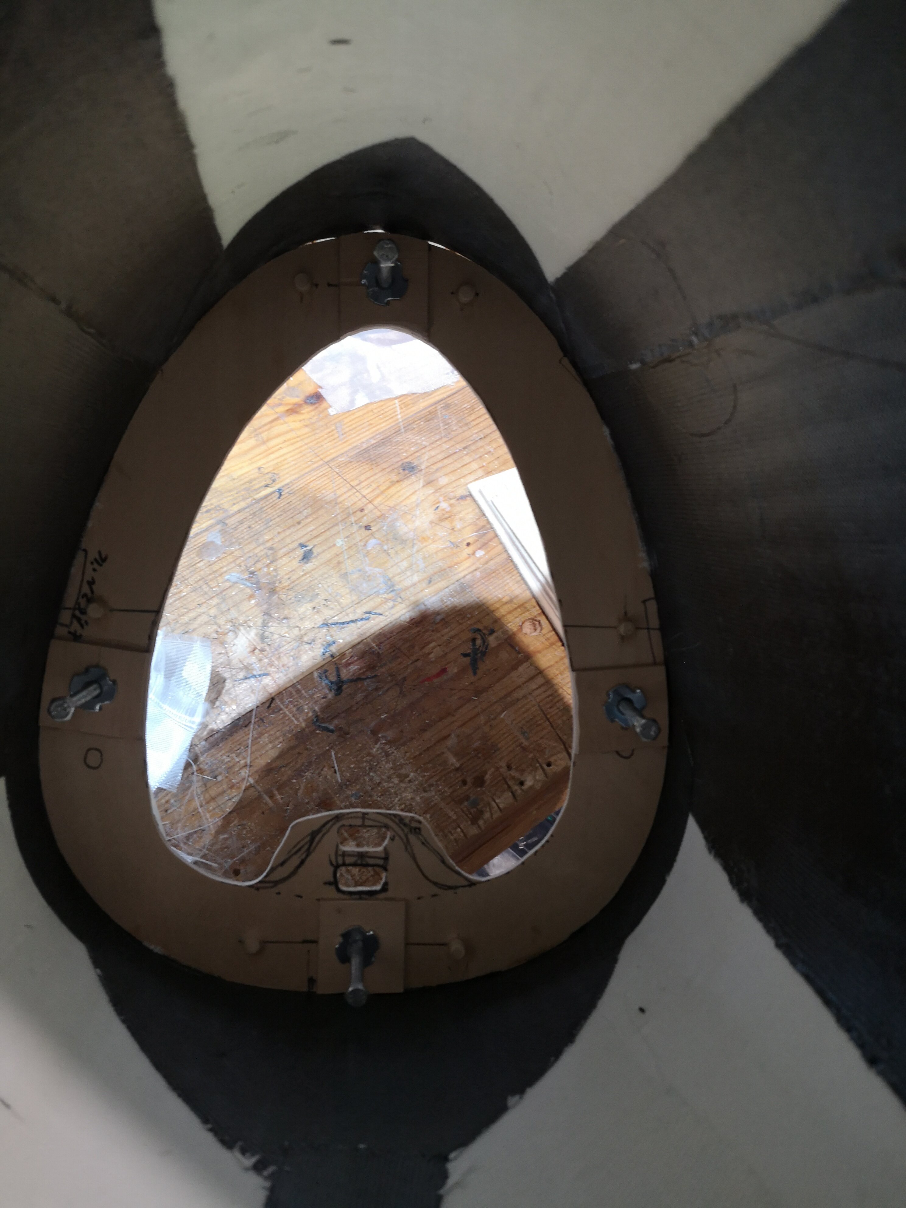

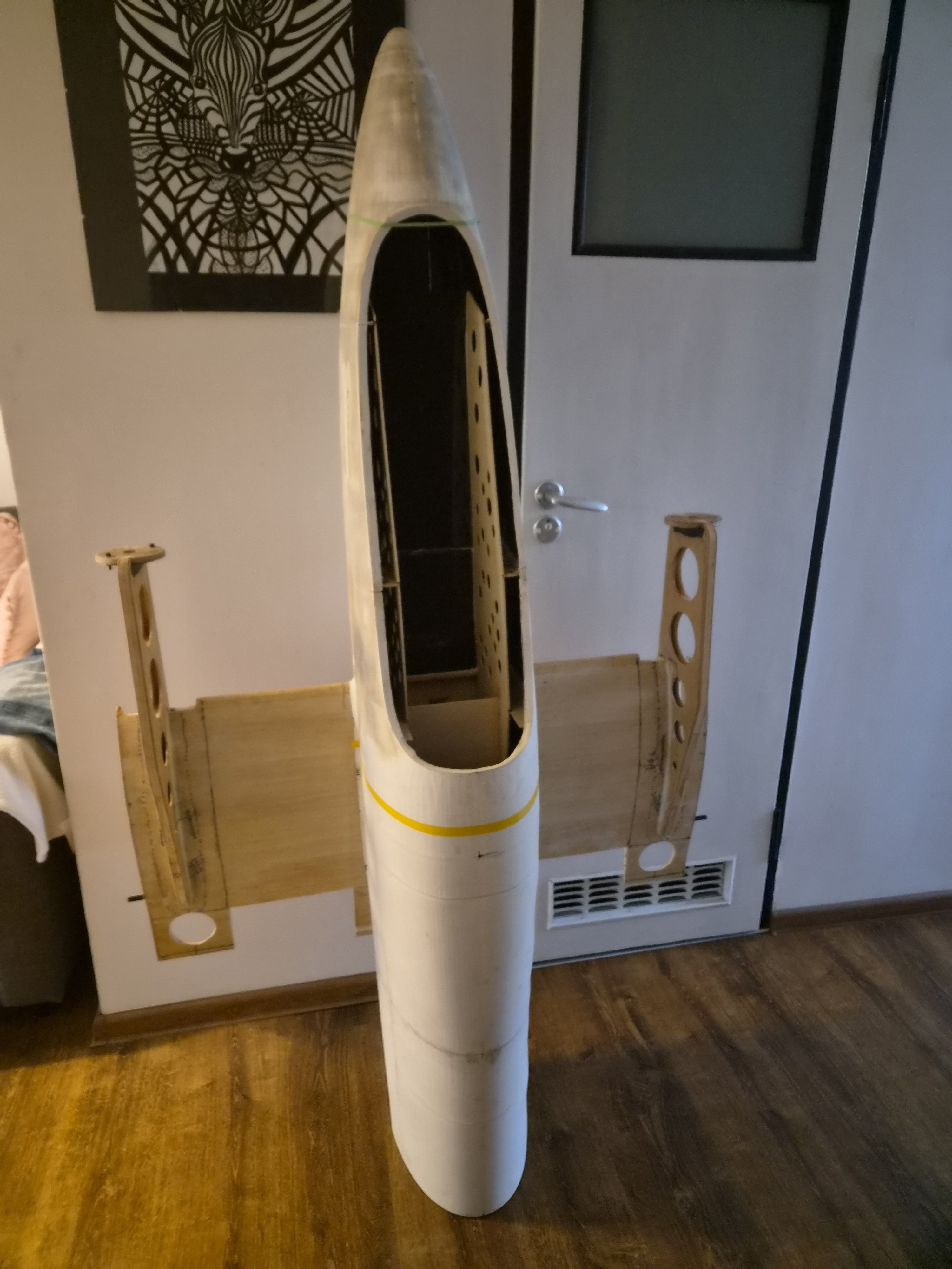

Ta odpowiedź cieszy się zainteresowaniem. POGO Opublikowano 23 Stycznia Autor Ta odpowiedź cieszy się zainteresowaniem. Opublikowano 23 Stycznia Dziś troszkę podłubałem przy przegrodach w dziobie. Szlifowanie i przymierzanie, całość będzie trzymać przednią goleń i pakiety. 5

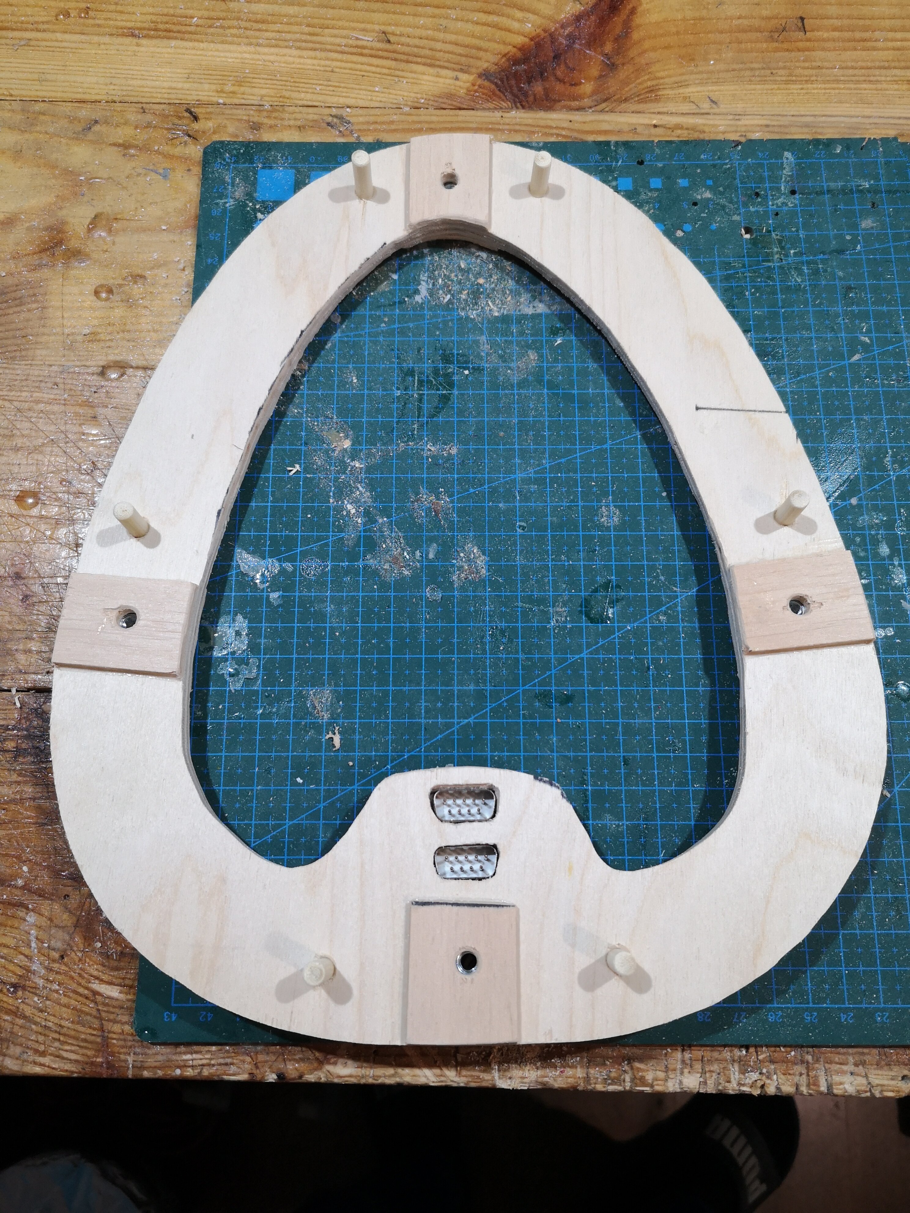

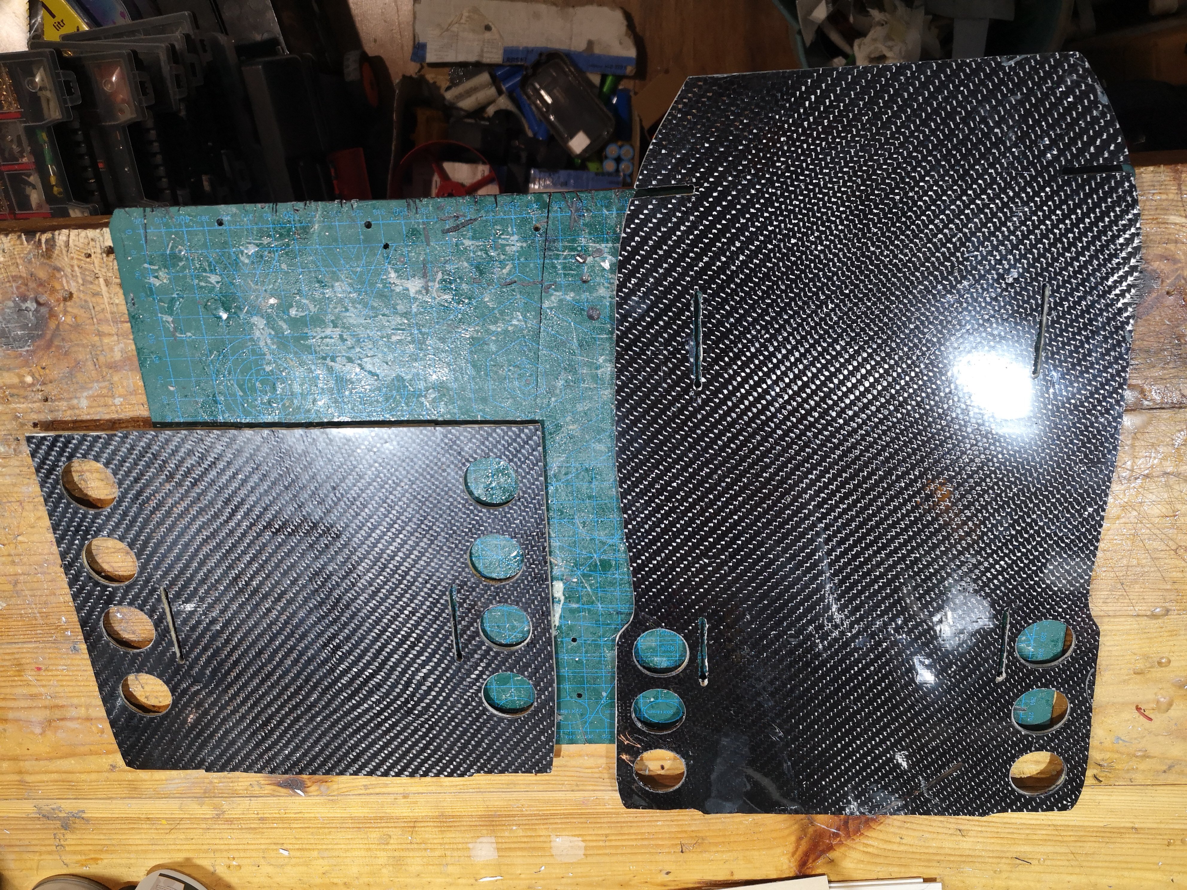

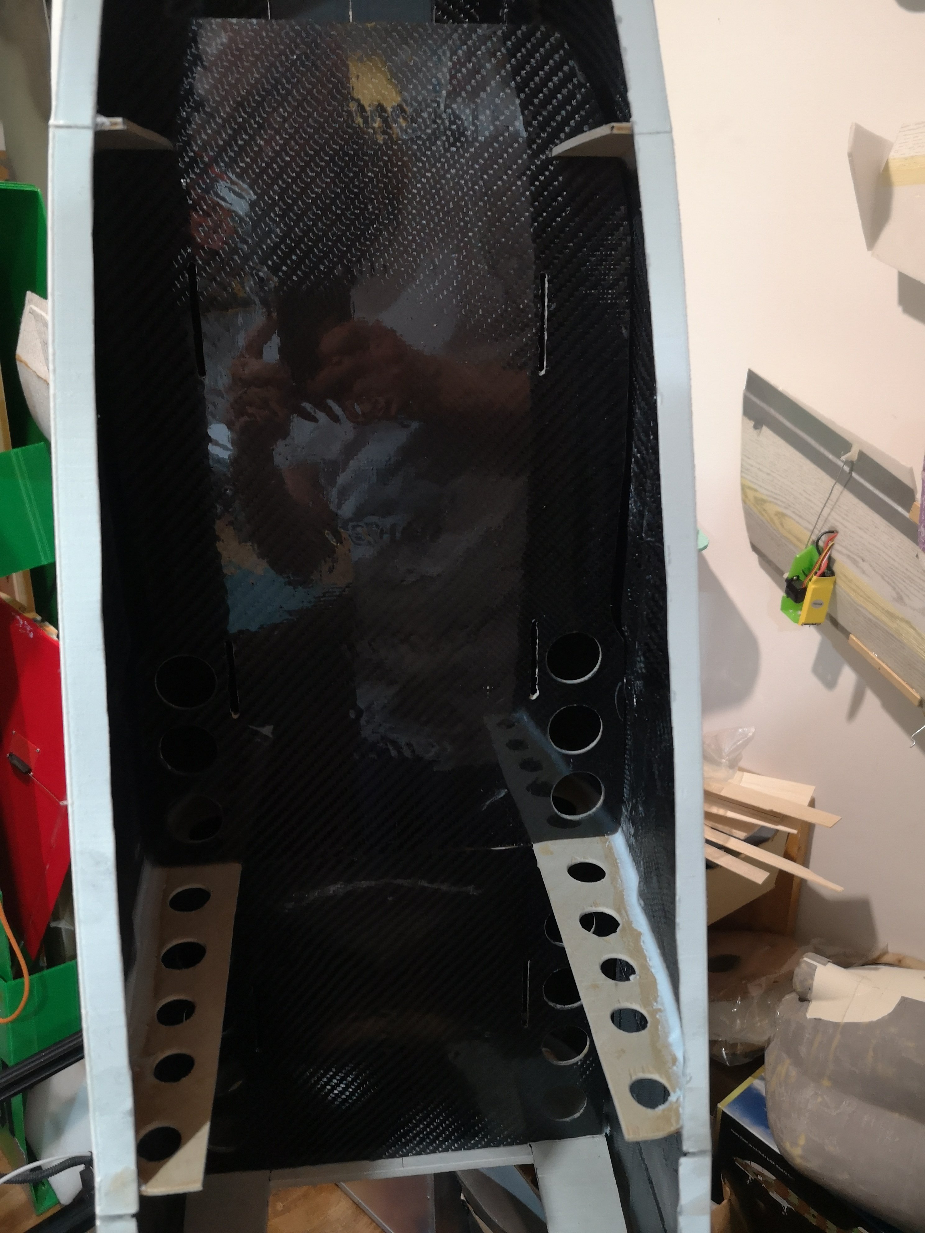

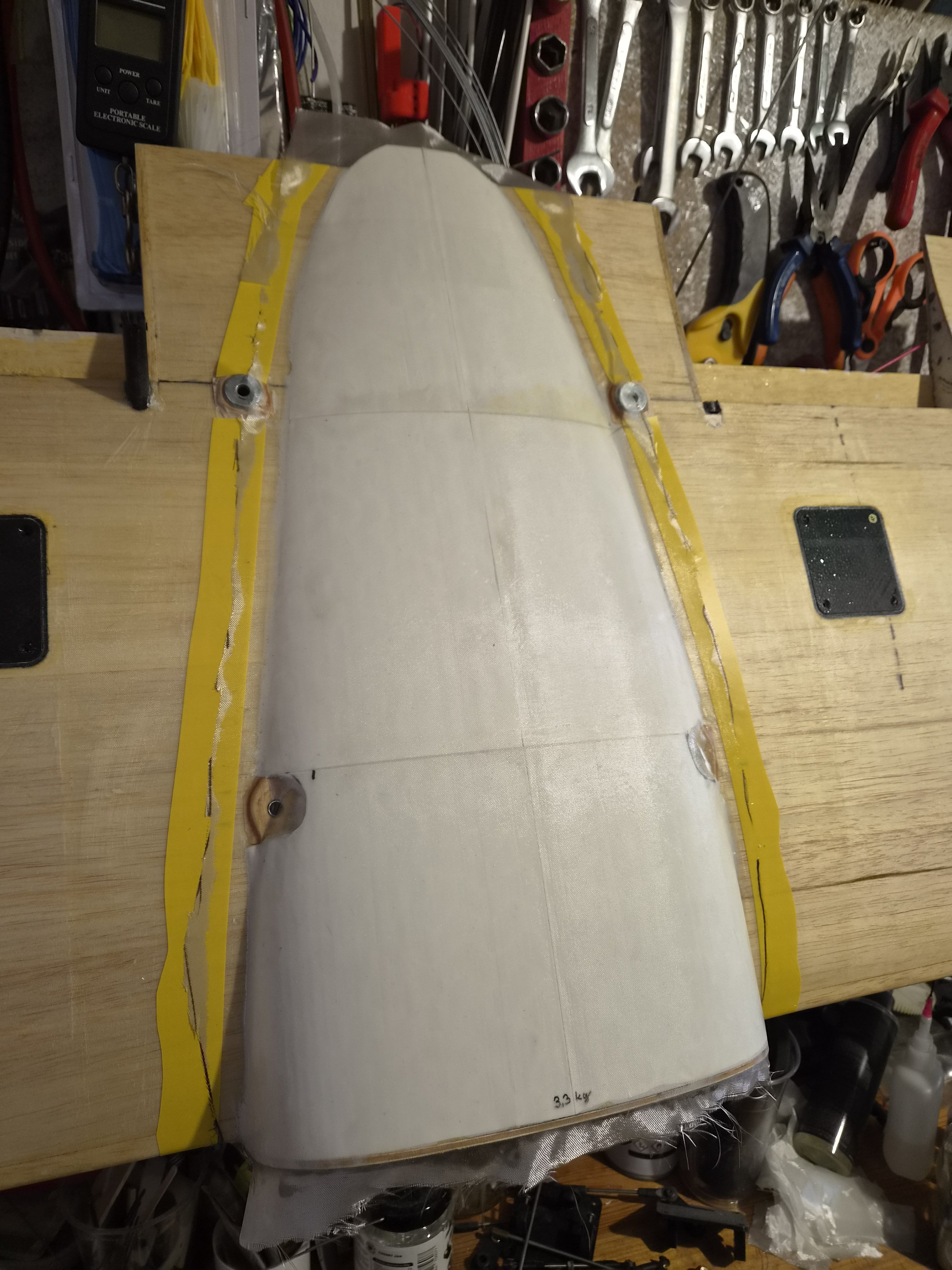

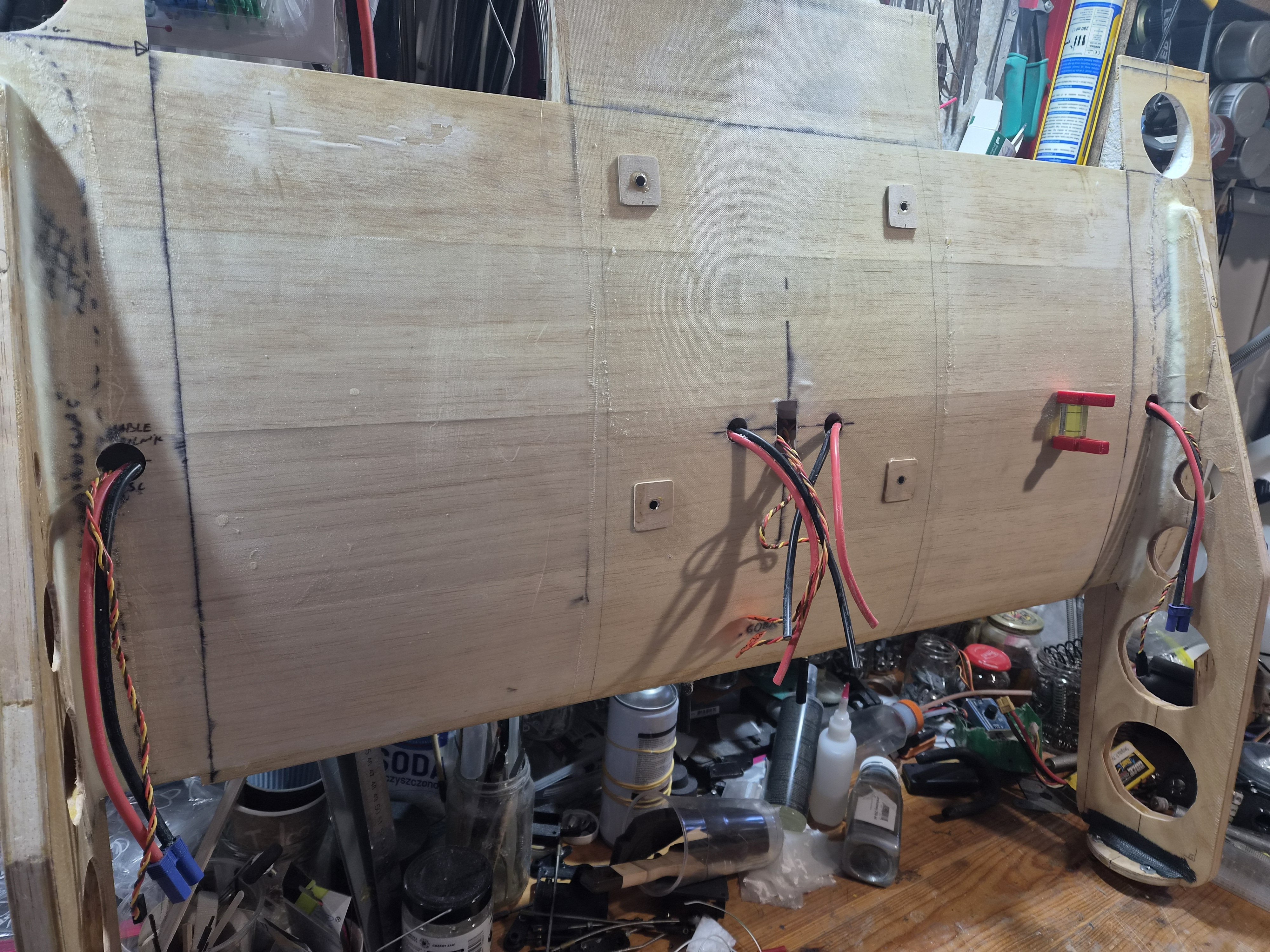

Ta odpowiedź cieszy się zainteresowaniem. POGO Opublikowano 8 Lutego Autor Ta odpowiedź cieszy się zainteresowaniem. Opublikowano 8 Lutego Przyszedł czas na podłogę w kadłubie, do której przymocowane będzie przednie podwozie i pakiety napędowe. Wykonałem je z sklejki 3mm przelaminowane węglem 200g/m. Wyszło pancerne ale takie miało być. Do tego wyciołem drzwi przedniego koła, wydrukowałem zawiasy i zainstalowałem tak by działało.... W ramach testów zakupiłem szpachle utwardzaną uv. Potestuje i zobaczę jak zgra się z wydrukiem 3d....Czy może ktoś już testował? 6

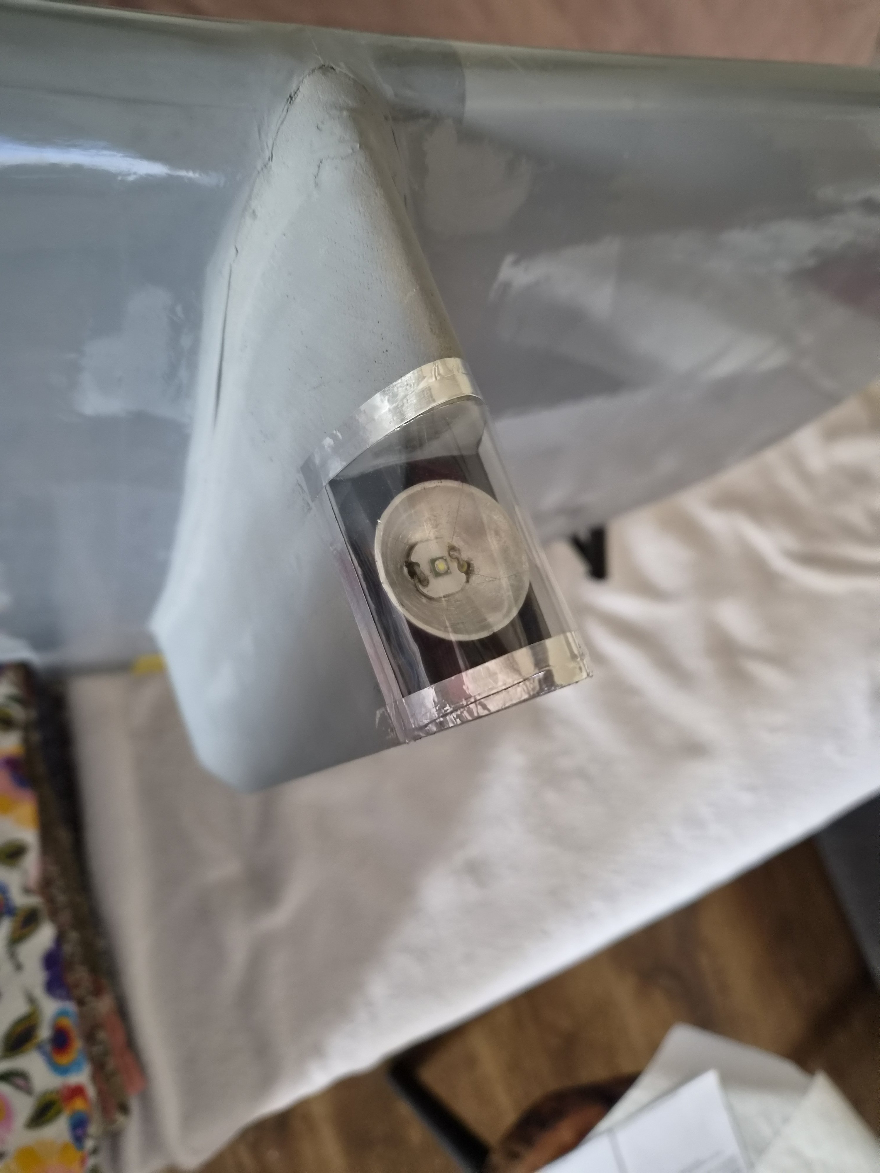

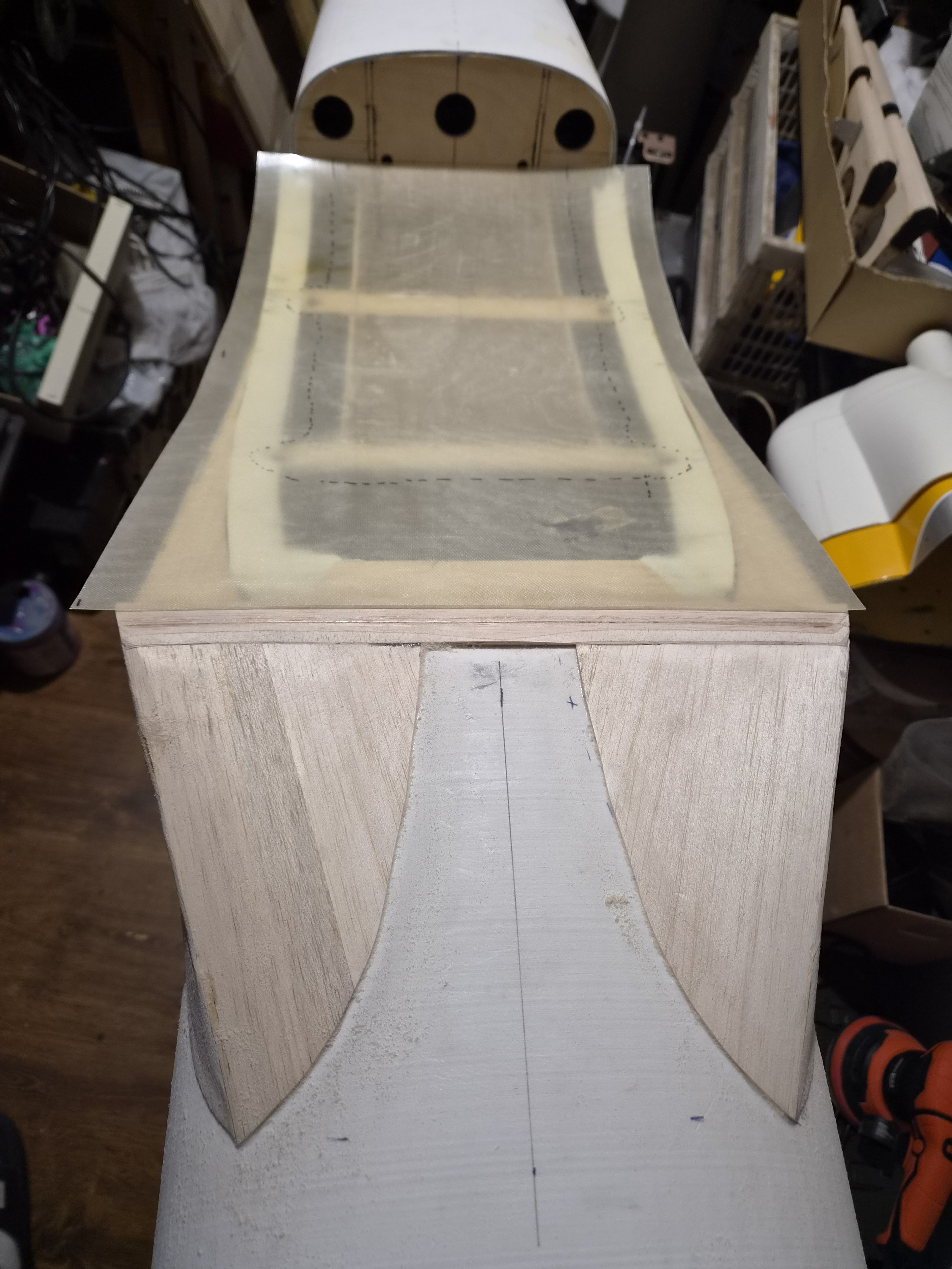

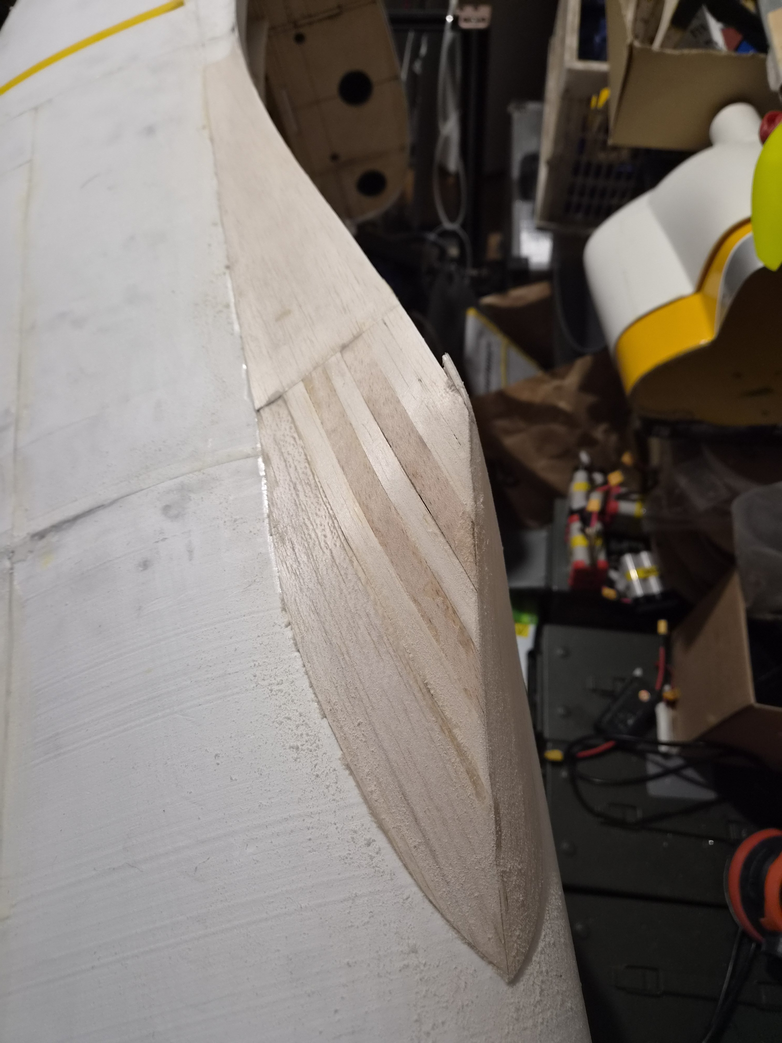

POGO Opublikowano 31 Sierpnia Autor Opublikowano 31 Sierpnia Miałem chwilkę więc coś tam ruszyło do przodu z Pucarką.... Wyrzeźbiłem łączenie skrzydeł z kadłubem Następnie wymyśliłem sobie łączenie skrzydeł ,za pomocą 4 szpilek gwintowanych M6. Łaczenie sprawia solidne wrażenie:)...Wytłoczyłem jeszcze klosze lamp pozycyjnych na końcówki skrzydeł.... No i teraz tylko to ładnie szystko obrobić i wylaminować.... 4
POGO Opublikowano 6 Września Autor Opublikowano 6 Września Dopieszczam uszy skrzydełka ....klosze i mocniejsze oświetlenie zainstalowane...

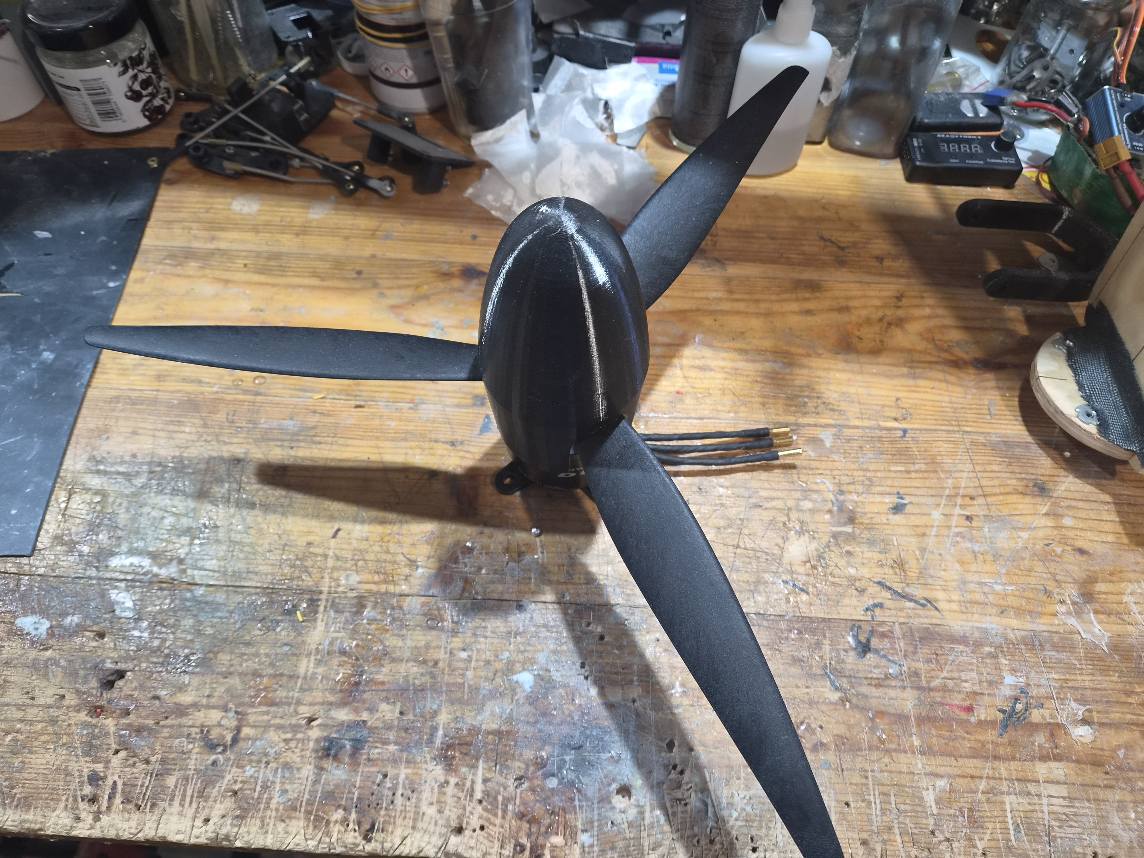

Ta odpowiedź cieszy się zainteresowaniem. POGO Opublikowano 13 Października Autor Ta odpowiedź cieszy się zainteresowaniem. Opublikowano 13 Października Powoli małymi kroczkami. Ogonek szykowany pod malowanie. Przewody w centropłacie się zagęszczają...Niestety jeden element gondoli silnikowej się popsuł i trzeba będzie go wydrukować na nowo . Pojawiły się również śmigła bardziej mankietów bo 3 łopatowe.... Wydrukowałem i wkleiłem przejście kadłuba w skrzydło...mam nadzieję ,że na tyle solidne ,że jak przyjdzie mi lądować na brzuchu to wytrzyma...:) 8
