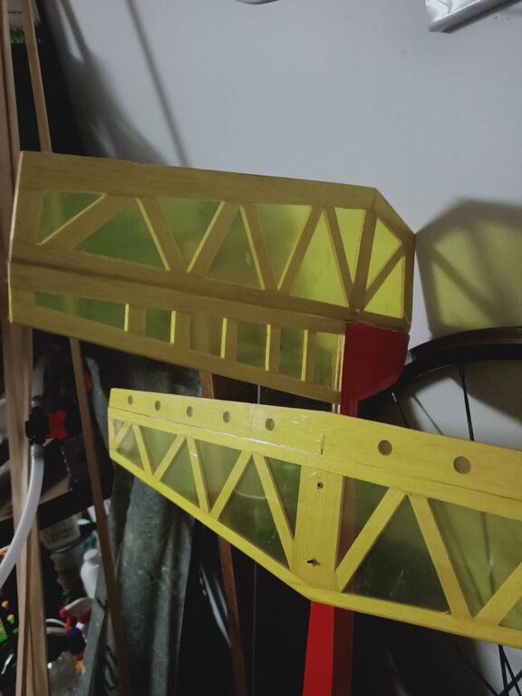

Lukasz.S Opublikowano 12 Lutego 2021 Opublikowano 12 Lutego 2021 Pare lat temu zbudowalem ten model na podstawie planow Marka Dreli. Kadlub nie zgodny z planami Marka ale prosty w budowie i lekki z balsy oraz klasyczny ster wysokosci. Nie mialem jeszcze doswiadczenia z laminatami a chcialem fajny, termiczny szybowiec. Po logach na taranisie model wylatal juz ponad 142 godziny w tym 13 godzin w termice. Rozpierosc 3000mm, waga do lotu z 3s1p 2200mah to 788g. Dzisiaj mialem ze soba fotografa wiec pare zdjec ponizej. 4
pyton Opublikowano 12 Lutego 2021 Opublikowano 12 Lutego 2021 O i takie modele lubie najbardziej:) gratuluje świetnego sprzętu, bardzo lekko Ci wyszedł, ale jakbyś jeszcze mógł wrzucić dokładniejsze zdjęcia np. kadłuba, łączenia skrzydeł:P

Lukasz.S Opublikowano 13 Lutego 2021 Autor Opublikowano 13 Lutego 2021 Hej pyton, zrobie dzisiaj pare zdjec szczegolow ale to nic specjalnego wiec nie oczekuj super mega technologi Patryk, pierwsze wyciagniecie jest na 150m i rozeznanie dnia. Jak sie wykrece do 400/inwersji to hamulec, na dol do 100m i od nowa proba. Jak sie znow uda to na 50/60 m i tutaj juz jest trudniej. Czasem trzeba ostro krecic bo kominy waskie tak nisko. Szczegolnie latem. Ale jak juz sie wkreci w komin, to wystarczy trzymac go w krazeniu i wysysa go w kosmos. Raz udalo mi sie wykrecic na 400m z 16m. Super satysfakcja Powyzej 400m juz ciezko widac i strefy lotnisk. No i czasem fajna zabawa wyciszyc wario (mam volume na suwaku na tarnanisie). Ptaszek jaki to nie wiem, ale nie podobalo mu sie ze tam bylem i probowal zlapac ogon dancera. Na szczecie bez skutku

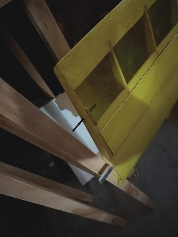

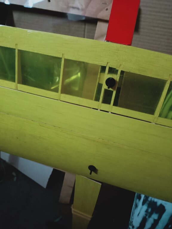

Lukasz.S Opublikowano 13 Lutego 2021 Autor Opublikowano 13 Lutego 2021 Mocowanie uszu (do tego tasma przezroczysta), mocowanie skrzydla i ogolnie ogon. Tak jak pisalem - prosta kontrukcja
pyton Opublikowano 14 Lutego 2021 Opublikowano 14 Lutego 2021 Dzięki za fotki, też się przymierzam do jakiegoś lekkiego modelu, mam już kadłub i elektronikę zostały tylko(aż) skrzydła i usterzenie Powodzenia w dalszych lotach?

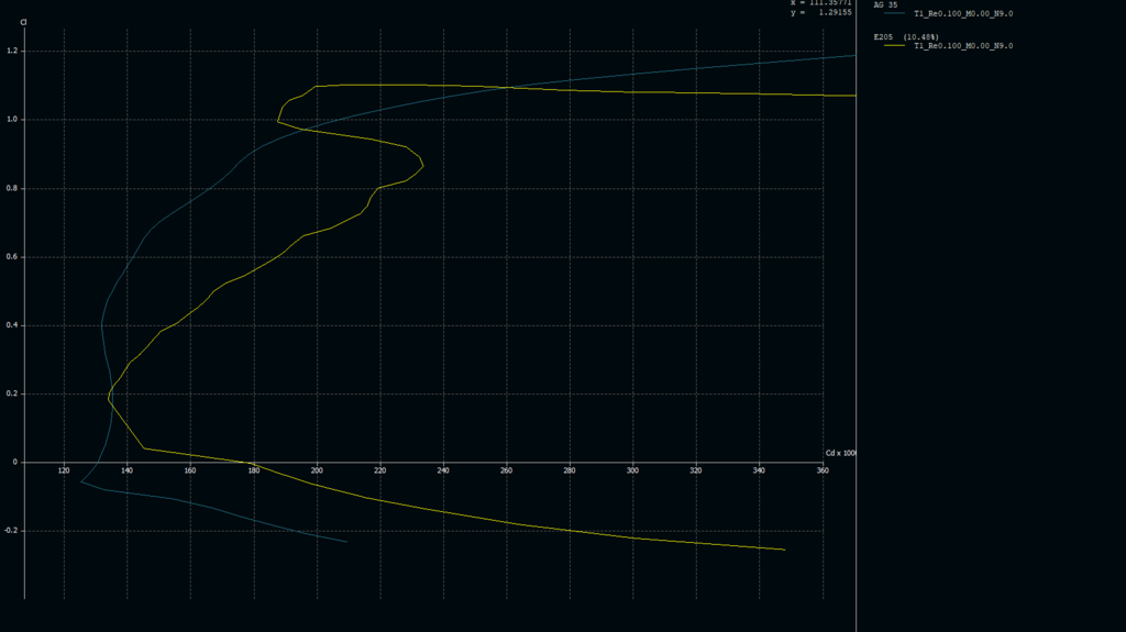

Patryk Sokol Opublikowano 15 Lutego 2021 Opublikowano 15 Lutego 2021 31 minut temu, FockeWulf napisał: Nigdy nie sprawdzałem, wiosną sprawdzę, jak model wyciągnę. Niby fajnie lata, ale brak emocji. A EON600 nie miał jakiegoś archaicznego profilu, pokroju Aquilli? Bo jeśli tak jest to się nie dziwię, że emocji nie wzbudza. Wtedy albo się wyłączasz w termice i lecisz w sufit, albo termiki nie łapiesz. Z takimi szybowcami fun jest wtedy jak lecisz nisko na silniku i szarpiesz o każdy metr Zdecydowanie więcej emocji niż quad, czy helik
FockeWulf Opublikowano 15 Lutego 2021 Opublikowano 15 Lutego 2021 Godzinę temu, Patryk Sokol napisał: A EON600 nie miał jakiegoś archaicznego profilu, pokroju Aquilli? Bo jeśli tak jest to się nie dziwię, że emocji nie wzbudza. Wtedy albo się wyłączasz w termice i lecisz w sufit, albo termiki nie łapiesz. Z takimi szybowcami fun jest wtedy jak lecisz nisko na silniku i szarpiesz o każdy metr Zdecydowanie więcej emocji niż quad, czy helik EON 600 miał profil E205, natomiast kolejna wersja EON-2 profil podobny do AG35. Można też dokupić same skrzydła z wersji z centralnym hamulcem.
Patryk Sokol Opublikowano 15 Lutego 2021 Opublikowano 15 Lutego 2021 E205 to tragedia: Z tym profilem to masz bardziej spadochron niż szybowiec. Powoli do przodu, powoli w dół... Ogólnie - za stosowanie takich profili w tych czasach powinno się zakazywać projektowania motoszybowców... Rozważ faktycznie nowe skrzydło, to będzie zupełnie inny model wtedy.
FockeWulf Opublikowano 16 Lutego 2021 Opublikowano 16 Lutego 2021 Model budowałem 10 lat temu jak nie więcej , a projektowany był jeszcze wcześniej. Rozważę budowę nowego skrzydła zatem. Ciekawie będzie porównać. Dzięki za info !
