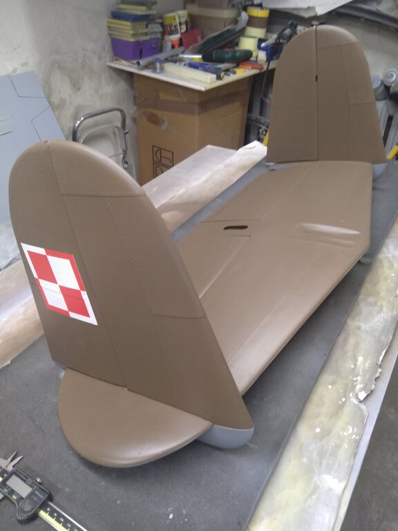

Ta odpowiedź cieszy się zainteresowaniem. mecenas Opublikowano 8 Stycznia Autor Ta odpowiedź cieszy się zainteresowaniem. Opublikowano 8 Stycznia No nie wytrzymałem😁. 15 1
paweln7 Opublikowano 8 Stycznia Opublikowano 8 Stycznia W dniu 8.01.2025 o 14:00, mecenas napisał: No nie wytrzymałem😁. Rozwiń Ta jasne znając ciebie to masz pewnie całego pomalowanego i będziesz się pastwił na nami ze dwa tygodnie pokazując po kawałku 😁
jarek996 Opublikowano 8 Stycznia Opublikowano 8 Stycznia Zdradz troche detali o samym malowaniu. Sprzet, farby ITP.
Ta odpowiedź cieszy się zainteresowaniem. mecenas Opublikowano 8 Stycznia Autor Ta odpowiedź cieszy się zainteresowaniem. Opublikowano 8 Stycznia Paweł 😄 , nie drażnij się ze mną 😁, przecież mówię że malował będę.... No może w niedzielę. Jarku, jutro opiszę co i jak. 9

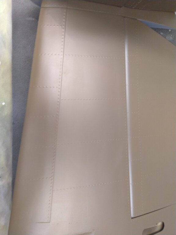

mecenas Opublikowano 9 Stycznia Autor Opublikowano 9 Stycznia Odnośnie barw na polskich samolotach przedwojennych, to małe kompendium wiedzy na ten temat. Camouflage & Markings - A Question of Polish Khaki.pdfPobieranie informacji ... Czyli wg tego opracowania istniały co najmniej 3 barwy górnych powierzchni samolotów. Wg wzornika Federal Standard były to 34088, 30118 i 30097. Są one najbliższe odnalezionego wzornika "Porsy" https://www.modelpaint.pl/2017/09/23/polskie-khaki-cz-2-odnaleziony-wzornik-kolorow-radomskiej-fabryki-porsa/ Zamówiłem więc na próbę farby firmy Hataka i wykonałem próbne malowanie. https://plastmodel.de/17603-hataka-htk-as01-polish-air-force-paint-set-4x17ml-de W związku z tym że samolot był wyprodukowany w latach '35-36, należy przyjać że był to "średni Khaki" czyli FS30118. Idąc tym tropem znalazłem fajną stronę, gdzie można znależć zamienniki kolorów dla różnych wzorników. https://www.e-paint.co.uk/colour-alternatives.asp https://www.e-paint.co.uk/compare-colours.asp?cRange=RAL+Design&cRef=RAL+075+40+20&cRef4=30118&cRange4=Federal+Standard+595C Podobnie postąpiłem z barwą dolnych powierzchni samolotu. https://www.e-paint.co.uk/lab-hlc-rgb-lrv-values.asp?cRange=AMS+Standard+595A&cRef=26329&cDescription=Gray Znając już konkretne barwy lub ich odpowiedniki np w RAL lub NCS, oraz mając w garści próbki Hataki, udałem się do mieszalni farb samochodowych aby ubełtali mi po 0,5 kg danego koloru. 4

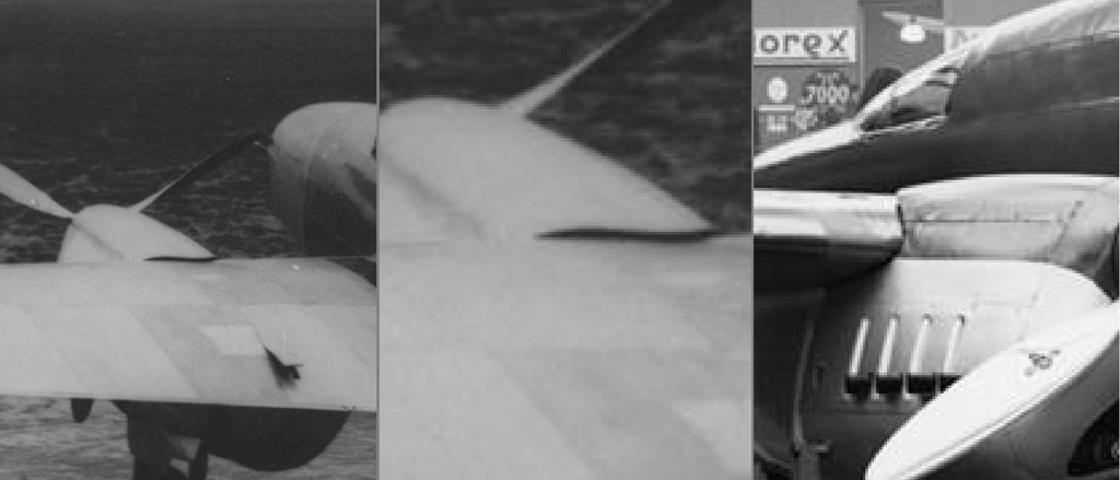

Sokolik Opublikowano 10 Stycznia Opublikowano 10 Stycznia Witaj Wojtku!. Piękna, mistrzowska robota. Skoro mamy wzorniki barw to tego trzeba się trzymać choć oczywiście najbardziej podoba mi się kolor ,,bronzowy'' . Poniżej film o malowaniu polskich samolotów zrobiony przez modelarza redukcyjnego. ,,Polski Khaki'' Planujesz ostatecznie odwzorować model jako samolot ,,użytkowy'' czy ,,wystawowy''?. Pytam bo samoloty wystawione w Paryżu, w 1938 roku, były prawdopodobnie mocno wypastowane i wypolerowane. Załączam poniżej pokolorowane przez kogoś zdjęcie z salonu lotniczego. Widać że maszyny mocno błyszczały. Wydaje się też że odcienie farby na Łosiu i Wilku były podobne ale takie zdjęcie oczywiście nie jest żadnym pewnikiem. Piszę o tym bo znalazłem film który ujawnia malowanie Łosia z, prawdopodobnie, lat '37/ '38 które jest, jak mi się wydaje, bardziej ,,bronzowe'' i chyba z odrobiną zieleni. ,,PZL 37 Łoś - zapomniana katastrofa w Ursusie'' I sprawa którą zauważyłem wczoraj. Może to złudzenie ale osłona silnika w górnej części wydaje się nie przylegać do górnego pokrycia skrzydła tworząc dodatkową szczelinę wentylacyjną przedziału silnika: P.S. Z tego co czytałem, zarówno Foka jak i inne tego typu silniki zbudowane na świecie (średniej mocy, chłodzone powietrzem) zmagały się mniej lub bardziej z problemem przegrzewania więc raczej była to szczelina wentylacyjna a nie połączenie elastyczne uszczelnione uszczelką. Szczególnie że w tym obszarze wartość podciśnienia wynikającego z opływu profilu jest już dość znaczna, w naturalny sposób wywołując efekt zasysania powietrza o wyższym ciśnieniu statycznym spod osłony silnika, chłodząc jego karter. 4

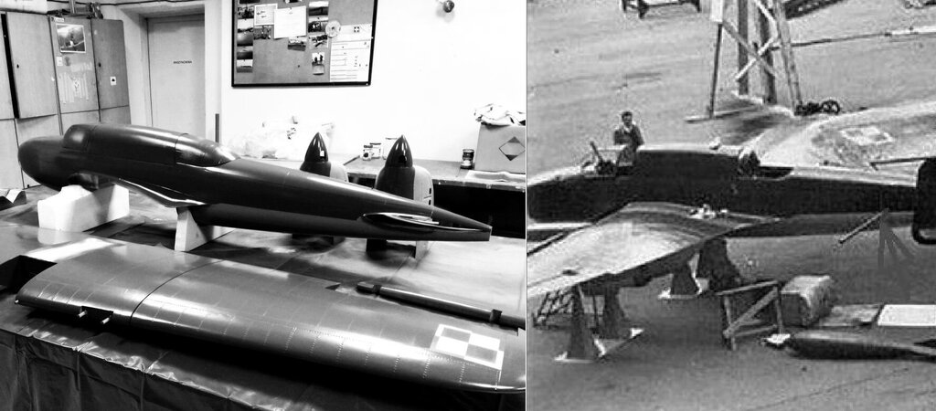

Ta odpowiedź cieszy się zainteresowaniem. mecenas Opublikowano 14 Stycznia Autor Ta odpowiedź cieszy się zainteresowaniem. Opublikowano 14 Stycznia Dzięki uprzejmości firmy STALEX zostały wykonane imitacje uzbrojenia, czyli lufy KM-ów i działka. Teraz to trzeba polutować i dać do anodowania na czarno. 5 1
Ta odpowiedź cieszy się zainteresowaniem. mecenas Opublikowano 14 Stycznia Autor Ta odpowiedź cieszy się zainteresowaniem. Opublikowano 14 Stycznia No i przyszła nauka " łoszowania"🤔. Nie wiem czy ja to dobrze robię 🤔😞 9
paweln7 Opublikowano 14 Stycznia Opublikowano 14 Stycznia W dniu 14.01.2025 o 20:56, mecenas napisał: Nie wiem czy ja to dobrze robię 🤔😞 Rozwiń Dobre 😀to od kogo mamy się uczyć ❔

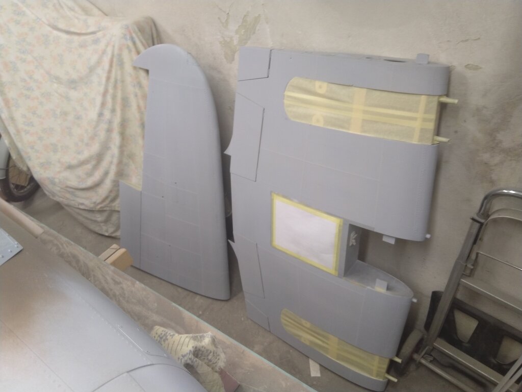

Ta odpowiedź cieszy się zainteresowaniem. mecenas Opublikowano 17 Stycznia Autor Ta odpowiedź cieszy się zainteresowaniem. Opublikowano 17 Stycznia No to etap malowania mam z głowy. 16

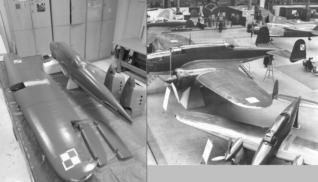

Ta odpowiedź cieszy się zainteresowaniem. Sokolik Opublikowano 24 Stycznia Ta odpowiedź cieszy się zainteresowaniem. Opublikowano 24 Stycznia Piękny. Jak prawdziwy. Spróbowałem zasymulować czarno-białą kliszę z twoich, Wojtek, zdjęć by zobaczyć czy te współczesne da się upodobnić do starych. Nie wyszło idealnie ale się dało. 7
mecenas Opublikowano 24 Stycznia Autor Opublikowano 24 Stycznia Dzięki Artur. Bardzo fajne porównanie. Podczas malowania cały czas miałem wrażenie że za bardzo się błyszczy, ale przy tych zdjęciach wydaje się być OK.
jarek996 Opublikowano 24 Stycznia Opublikowano 24 Stycznia W dniu 24.01.2025 o 13:39, mecenas napisał: Dzięki Artur. Bardzo fajne porównanie. Podczas malowania cały czas miałem wrażenie że za bardzo się błyszczy, ale przy tych zdjęciach wydaje się być OK. Rozwiń Sztuczne oswietlenie robi swoje! Przy naturalnym wszystko "przygasnie". Jak znajdziesz chwilke, to opisz troszke CZYM (sprzet), jak (ile razy, jakie podklady ITP).
Ta odpowiedź cieszy się zainteresowaniem. mecenas Opublikowano 28 Stycznia Autor Ta odpowiedź cieszy się zainteresowaniem. Opublikowano 28 Stycznia Maluję takim sprzętem Podkładów używam takich Po całym procesie przygotowania powierzchni, całość odpylam i odtłuszczam benzyną ekstrakcyjną. Maluję wszystko jedną warstwą. Używam dwuskładnikowych farb samochodowych. VID-20250118-WA0003.mp4Pobieranie informacji ... 12 1
jarek996 Opublikowano 28 Stycznia Opublikowano 28 Stycznia Dziekuje za WYCZERPUJACA odpowiedz!!! Cudowny jest ten Twoj taniec z pistoletem! 😉 Ostatnie pytanie; JAKI kompresor (slysze w koncowce, ale nie moge rozpoznac po glosie) ?
