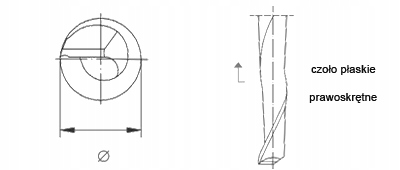

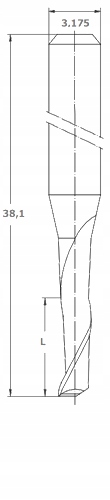

RomanJ4 Opublikowano 8 Marca 2021 Opublikowano 8 Marca 2021 Dziękuję Jacku za link, widziałem oczywiście te wiertła w necie, ale nie były mi takie po prostu do tej pory potrzebne. Piszę wiertła, bo jeśli mają w rzeczywistości taki kształt ostrza jak na fotografii, to są jednak wiertła, a nie frezy..(znajomość przez oferentów rzeczy które sprzedają bywa nieraz zadziwiająca.. ) Frezy wyglądają (w zależności od średnicy D1, długości "ap", i ilości piór "z") tak https://www.kammar24.pl/frezy-palcowe-2-ostrzowe-vhm-uni-c-35_818_2582.html np dwupiórowy VHM D1=0,1mm, D4=4mm, https://www.kammar24.pl/images/a-katalogi/MS2SS.pdf (przy okazji) https://www.kammar24.pl/images/a-katalogi/MS2SS-MS2MS-MS2MRB-parametry.pdf https://www.kammar24.pl/images/a-katalogi/eliminowanie-problemow-frezy-palcowe.pdf https://www.kammar24.pl/images/a-katalogi/budowa-frezow-palcowych.pdf https://www.kammar24.pl/images/a-katalogi/wybor-posuwu-glebnego-frezy-palc.pdf (to jest dopiero wyzwanie naostrzyć 2 ostrza przy średnicy 0,1mm... ) jednopiórowe HSS, np 0,4mm https://allegro.pl/oferta/frez-frezy-vhm-weglik-jednopiorowy-0-4-0-7mm-cnc-6808056169?utm_feed=aa34192d-eee2-4419-9a9a-de66b9dfae24&utm_source=google&utm_medium=cpc&utm_campaign=_MD_GD_pla_bizuteria_i_zegarki(bez_zegarkow)&ev_adgr=Piercing&gclid=Cj0KCQiAs5eCBhCBARIsAEhk4r4tOVXGQ1pdXRY73vux3ex0e3cQRUqqt7G98tCEZBxT7IZgk4XfjBQaAgypEALw_wcB 2
