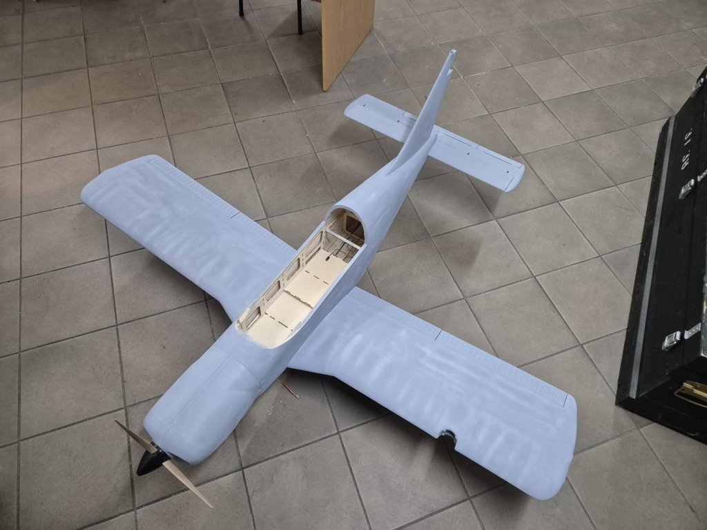

Ta odpowiedź cieszy się zainteresowaniem. jędrek Opublikowano 22 Marca 2023 Autor Ta odpowiedź cieszy się zainteresowaniem. Opublikowano 22 Marca 2023 Witam Małymi kroczkami do przodu. statecznik poziomy jest demontowany, zamocowałem więc serwo wysokości do statecznika poziomego , będzie więc podłączane tylko wtyczką w kadłubie bez rozkręcania popychaczy. 14 1

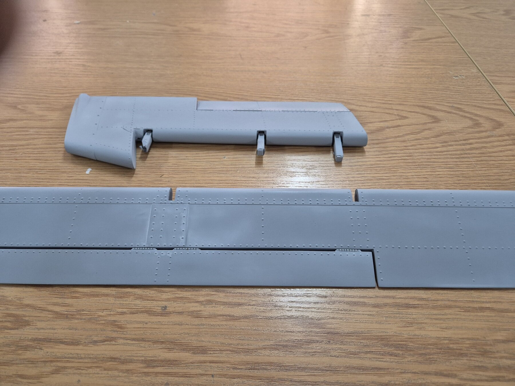

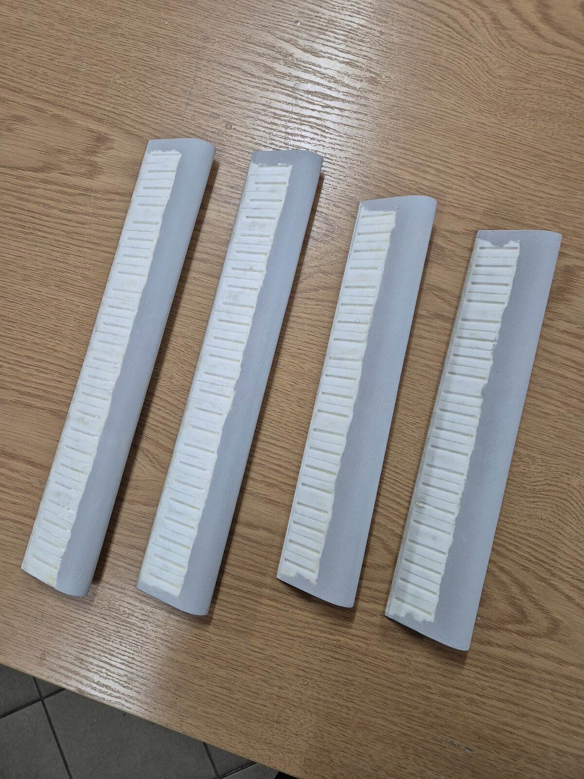

Ta odpowiedź cieszy się zainteresowaniem. jędrek Opublikowano 9 Kwietnia Autor Ta odpowiedź cieszy się zainteresowaniem. Opublikowano 9 Kwietnia Witam W miarę możliwości czasowych małymi kroczkami do przodu. Iskierka ma charakterystyczne przetłoczenia na powierzchni klap i lotek. Postanowiłem coś takiego zrobić nie z blachy a z laminatu. Fotka pochodzi z protokołu po rozbiciu Iskierki klapa wcześniej klapa z przetłoczeniami klapa i lotka z przetłoczeniami z laminatu, oczywiście będzie to jeszcze dalej obrabiane i teraz jak to robiłem🙂 z takich segmentów powstały formy do zrobienia imitacji przetłoczeń, na klapach i lotkach różnią się trochę zdjęte poszycie z balsy przed przyklejeniem laminatowych imitacji 12

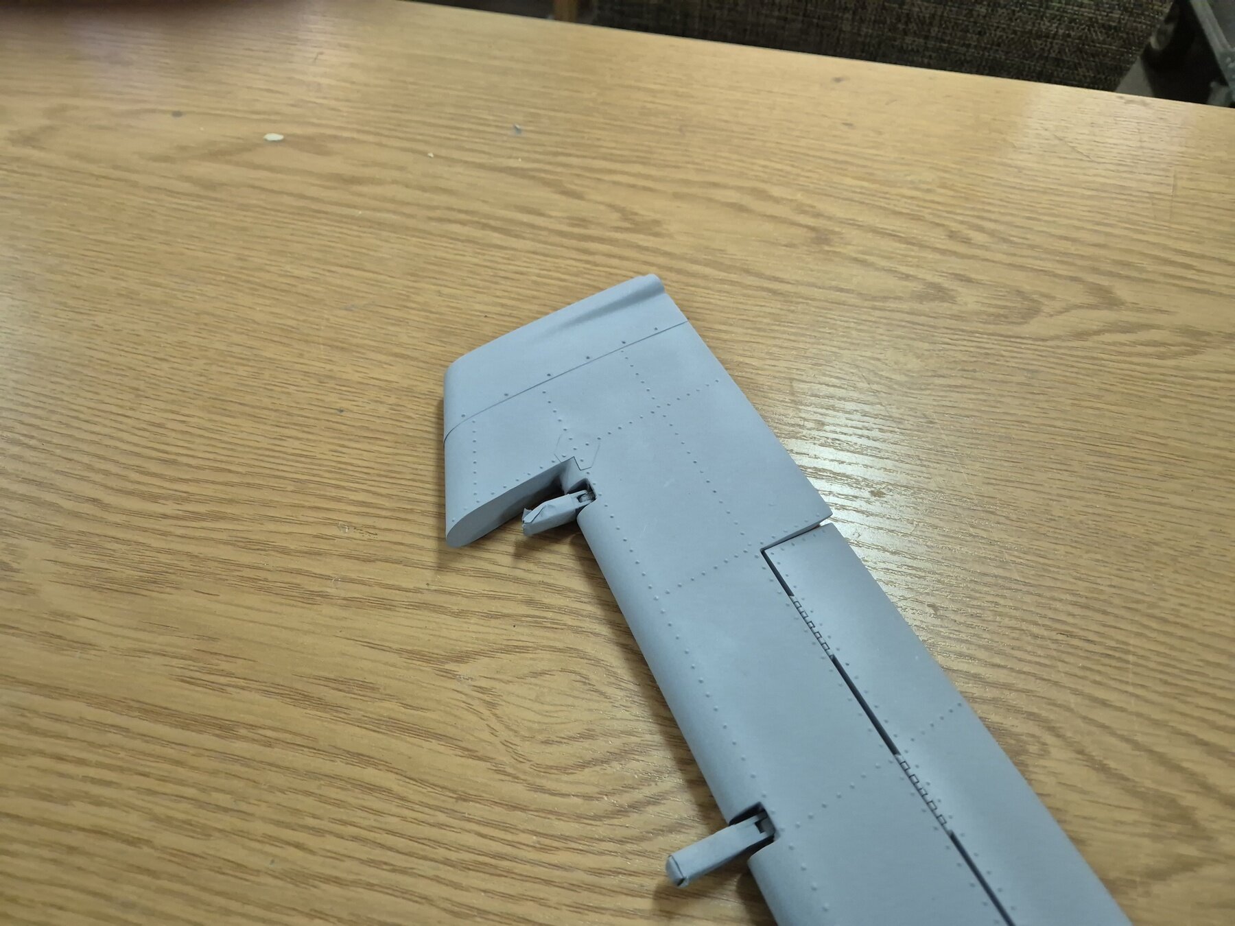

Ta odpowiedź cieszy się zainteresowaniem. jędrek Opublikowano Środa o 06:49 Autor Ta odpowiedź cieszy się zainteresowaniem. Opublikowano Środa o 06:49 Witam Ciąg dalszy z lotkami i klapami naklejone imitacje przetłoczeń, natarcia lotek i klap zalaminowane cienką tkaniną i zaszpachlowane szpachlą natryskową po wyszlifowaniu położeniu podkładu naklejona taśma do zrobienia imitacji blachy ze szpachli, użyłem taśmy Boll trzy warstwy i zaszpachlowane do wysokości taśmy Po wyszlifowaniu położona warstwa podkładu, na to naklejone "nity" z kleju i całość pomalowana podkładem i tak to wygląda🙂 12
mecenas Opublikowano Środa o 09:33 Opublikowano Środa o 09:33 2 godziny temu, jędrek napisał: po wyszlifowaniu położeniu podkładu naklejona taśma do zrobienia imitacji blachy ze szpachli, użyłem taśmy Boll trzy warstwy i zaszpachlowane do wysokości taśmy Bardzo dobrze sprawuje się taśma Tesa 4432, ma gr. 0,3 mm. Nie trzeba nakładać 3x. https://tasmy24.pl/tesa-tasma-maskujaca-4432-krepp-19x50.html
jędrek Opublikowano Środa o 10:09 Autor Opublikowano Środa o 10:09 Dzięki za info, Bolla miałem to i zrobiłem. Postaram się zanabyć i na skrzydełko i kadłub będzie.
RobertK Opublikowano Środa o 12:23 Opublikowano Środa o 12:23 2 godziny temu, mecenas napisał: Bardzo dobrze sprawuje się taśma Tesa 4432, ma gr. 0,3 mm. Nie trzeba nakładać 3x. https://tasmy24.pl/tesa-tasma-maskujaca-4432-krepp-19x50.html Wojtek ,czy ta taśma odkleja się bez problemu ? Ja używam 0,2 alu , tnę na dowolną szerokość, odklejam po lekkim podgrzaniu https://allegro.pl/oferta/folia-aluminiowa-gruba-samoprzylepna-0-2mm-0-5mx0-5m-17264369114
mecenas Opublikowano Środa o 13:07 Opublikowano Środa o 13:07 Tak, wszystkie linie podziału blach w Wilku robiłem tą taśmą. Ważne by nie przyklejać za mocno i za długo nie było przyklejone. 1
