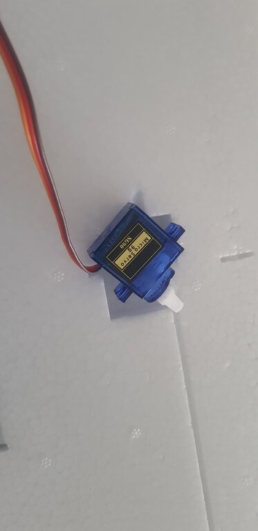

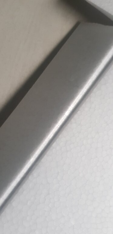

Fiflet Opublikowano 18 Maja 2021 Autor Opublikowano 18 Maja 2021 A w sprawie Sky surfera doszedł i mam pytanie. Z czego zrobić zawiasy bo te są słabe i czy mogą być te serwa co na zdjęciu?
sławek Opublikowano 18 Maja 2021 Opublikowano 18 Maja 2021 Pianka EPO nie jest tak elastyczna jak EPP ale nie powinno być dramatu i jeśli niema tam jakiś wad pianki (pęknięcia itp) to takie "zawiasy" powinny działać . Jeśli źle je oceniasz i uważasz że lepiej zamienić to na realne zawiasy to możliwości masz kilka -polecam zawiasy poliestrowe https://abc-rc.pl/product-pol-2248-Zawias-poliestrowy-20x25-mm-10-szt.html Dobrze się wklejają do pianek i są trwałe. do wszelkich piankowych modeli stosuje tylko takie , wklejamy je zwykłym klejem polimerowym, można też CA ale jeśli rzadki może zbyt mocno wsiąknąć w zawias i go zbyt usztywnić . Spotkasz też opisy domowych zawiasów wyciętych z butelek po napojach , z taśmy klejącej zwykłej lub zbrojonej , ze starych dyskietek ,ich opisy znajdziesz w warsztacie u Motylastego -ewidentnie nie czytasz stron gdzie mógłbyś sam znaleźć wiele odpowiedzi na swoje pytania . http://www.motylasty.pl/warszt_2.html oraz tu http://www.motylasty.pl/warszt_4.html#dwarsz13 Klasycznych zawiasów z ośką /sztyftem nie bierz w tym przypadku pod uwagę . Serwa wprawdzie proponowałem wcześniej w wersji z metalowymi zębatkami co dało by im teoretycznie szanse na przeżycie większej ilości kraks czego nie życzę, ale te tez mogą być .
