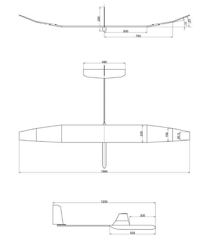

O.K. Władek !
Zwróć jednak uwagę, że rysunki z pracy dyplomowej nie pokrywają się, lub mają się "nijak" do zdjęć.....Stąd moje wątpliwości do moich (!) zasad postrzegania świata....

Jak to nie jest? A właśnie, że jest, gdyż dotyczy projektu opartego na przepisach regulaminowych modeli szybowców klasy F3RES powstałych w XXI wieku!!! Proszę DOKŁADNIE przeczytać pracę. Student otrzymał ZADANIE (a nie sam sobie wymyślił) opracować projekt modelu szybowca odpowiadającego sportowej klasie F3RES i to zadanie wykonał dokonując opisu, analizy, obliczeń i prezentacji wniosków końcowych tzw. konkluzji gdzie pokazał jego zdaniem najlepszy model szybowca w klasie F3RES, zaprojektowany z zastosowaniem najnowocześniejszych dostępnych współcześnie czyli w XXI wieku narzędzi (wiedza inżynierska XXIwieku). Co należało wykonać. Najważniejszym skutkiem pracy jest fakt, że na jej podstawie BEZPOŚREDNIO można wykonać model szybowca i brać udział w zawodach.
Post Scriptum: Nawet Jurku nie przypuszczasz jak dla wielkiej rzeszy współczesnych studentów rachunek całkowy i różniczkowy jest wiedzą inżynierską XXI wieku. Dla niektórych - tajemną!!!

Uważam, że do zaprojektowania dobrze latającego modelu klasy RES nie jest potrzebna wiedza inżynierska. Rachunek całkowy i różniczki - też nie są potrzebne. Wymagane jest trochę doświadczenia i podstawowa znajomość materiałów stosowanych do budowy i sprecyzowane wymagania od modelu. Jeżeli trochę latasz - to wiesz, że model bez kesonu w wietrznych warunkach (8-10m/sek.) na gumie 8mm najprawdopodobniej rozpadnie się. Model z kesonem w ciszy na tej samej gumie zrobi 20m niższą wysokość... itd, itp... Jeżeli tego wszystkiego (?) nie wiesz - daj sobie spokój z projektowaniem !!! Zrób ze 2 modele tej klasy, polataj w kilku zawodach i wtedy będzie Ci łatwiej zrozumieć, co te wszystkie krzywe, biegunowe i wykresy w XFL... do Ciebie mówią i jak się przekładają na projekt i dostępną technologię wykonania.
Co do P.S. - to tylko świadczy o deprecjacji wykształcenia i tytułów. Całki i różniczki robiłem w 4 i 5 klasie Technikum... I liczyliśmy takie monstra na 4 str. A-4.  O.K. - to było prawie 50 lat temu i nie chciałbym dziś do tego wracać ! Zakładając postęp, rozwój, nowe techniki uczenia i Humanę w żłobku - dzisiejszy student powinien to robić w głowie ?
