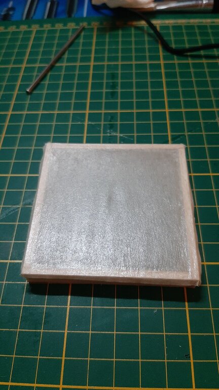

PiotrSzmagier Opublikowano 5 Lutego 2022 Autor Opublikowano 5 Lutego 2022 Testy robiłem ? Wszystko jest ok.

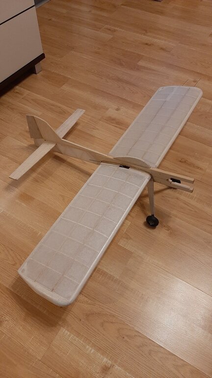

Robert Tomzik Opublikowano 20 Marca 2022 Opublikowano 20 Marca 2022 Nooo elegancko kiedy pierwsze loty?
PiotrSzmagier Opublikowano 20 Marca 2022 Autor Opublikowano 20 Marca 2022 14 minut temu, Robert Tomzik napisał: Nooo elegancko kiedy pierwsze loty? No właśnie, kiedy jakiś zlot ? 1
Ares Opublikowano 20 Marca 2022 Opublikowano 20 Marca 2022 2 godziny temu, PiotrSzmagier napisał: Coraz bliżej końca ? Fajnie ,że coś działasz. Powodzenia!
Robert Tomzik Opublikowano 21 Marca 2022 Opublikowano 21 Marca 2022 10 godzin temu, PiotrSzmagier napisał: No właśnie, kiedy jakiś zlot ? Nie wiem, pierwsze zawody są tuż tuż (7-8.05), nie wiem, czy się zdąży zrobić jakiś zlot. Mógłbym zrobić w Krakowie, tylko pasowało by kiedy będzie już trochę cieplej.
Grzesiek Opublikowano 21 Marca 2022 Opublikowano 21 Marca 2022 13 godzin temu, PiotrSzmagier napisał: Coraz bliżej końca ? Piękny taki retro.Gratuluje.
PiotrSzmagier Opublikowano 21 Marca 2022 Autor Opublikowano 21 Marca 2022 10 godzin temu, Robert Tomzik napisał: Nie wiem, pierwsze zawody są tuż tuż (7-8.05), nie wiem, czy się zdąży zrobić jakiś zlot. Mógłbym zrobić w Krakowie, tylko pasowało by kiedy będzie już trochę cieplej. Fajnie by było 8 godzin temu, Grzesiek napisał: Piękny taki retro.Gratuluje. Dziękuje. Mam tylko wątpliwości czy dobrze zrobię zakładając do niego silnik KMD, bo jak sobie przypomnę ile człowiek spędzał czasu żeby oddymić ten silniczek...?
skuter Opublikowano 22 Marca 2022 Opublikowano 22 Marca 2022 Bardzo fajnie wyszło. Piotrek zakładaj MVVSa to coś polatasz. ?
Grzesiek Opublikowano 22 Marca 2022 Opublikowano 22 Marca 2022 Jak bedziesz zakładał żarowy to sprawdz wpływ paliwa na ten lakier.
PiotrSzmagier Opublikowano 22 Marca 2022 Autor Opublikowano 22 Marca 2022 2 godziny temu, Grzesiek napisał: Jak bedziesz zakładał żarowy to sprawdz wpływ paliwa na ten lakier. Preparat jest odporny na oba rodzaje paliwa, tak zapewnia producent i sam testowałem z 5% nitro.
PiotrSzmagier Opublikowano 22 Marca 2022 Autor Opublikowano 22 Marca 2022 https://modelemax.pl/pl/kleje-lakiery/29008-deluxe-eze-dope-debd42-preparatimpregnujacy-do Tylko 5-6 warstw trzeba , ale biorąc pod uwagę że nie capi jak nitro, można malować w mieszkaniu do woli
Robert Tomzik Opublikowano 22 Marca 2022 Opublikowano 22 Marca 2022 26 minut temu, PiotrSzmagier napisał: https://modelemax.pl/pl/kleje-lakiery/29008-deluxe-eze-dope-debd42-preparatimpregnujacy-do Tylko 5-6 warstw trzeba , ale biorąc pod uwagę że nie capi jak nitro, można malować w mieszkaniu do woli Zapach cellonu to esencja modelarstwa Ciekawe, że jest odporne. Przeważnie dwuskładnikowe lakiery skutecznie operału sie metanolowi, no ale może wkońcu powstało coś równie odpornego i jedno składnikowego To zamiennik cellonu - można to malować potem?
PiotrSzmagier Opublikowano 22 Marca 2022 Autor Opublikowano 22 Marca 2022 Nie próbowałem, ale jak czytałem instrukcję to było napisane że można malować.
Grzesiek Opublikowano 23 Marca 2022 Opublikowano 23 Marca 2022 19 godzin temu, Robert Tomzik napisał: Zapach cellonu to esencja modelarstwa Ciekawe, że jest odporne. Przeważnie dwuskładnikowe lakiery skutecznie operału sie metanolowi, no ale może wkońcu powstało coś równie odpornego i jedno składnikowego To zamiennik cellonu - można to malować potem? Nie do konca 2 składnikowe.Farb olejnych rownież nie tyka metanol.
Robert Tomzik Opublikowano 24 Marca 2022 Opublikowano 24 Marca 2022 W dniu 23.03.2022 o 06:20, Grzesiek napisał: Nie do konca 2 składnikowe.Farb olejnych rownież nie tyka metanol. Ooo, ciekawe - dobrze wiedzieć
PiotrSzmagier Opublikowano 27 Marca 2022 Autor Opublikowano 27 Marca 2022 Koniec. waga wyszła 727g , zdecydowanie za dużo ?
Robert Tomzik Opublikowano 27 Marca 2022 Opublikowano 27 Marca 2022 No troche dużo, ale mvvs 2.5 jest zdecydowanie mocniejszy od os max 15 la, poradzi sobie. Podstawową akrobacje zrobisz Przy tym śmigle uważaj na palce, krawędź spływu jak nóż
