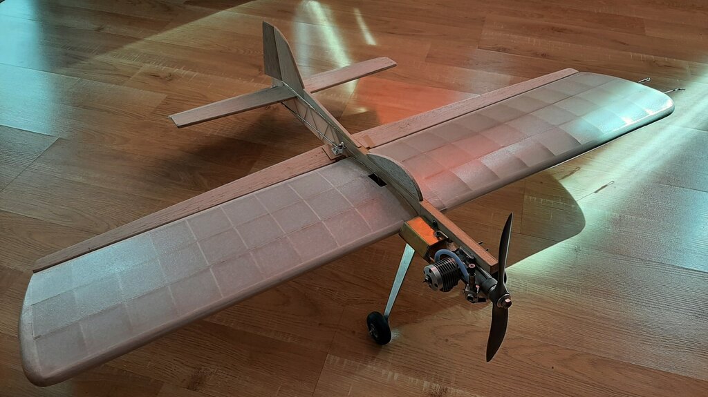

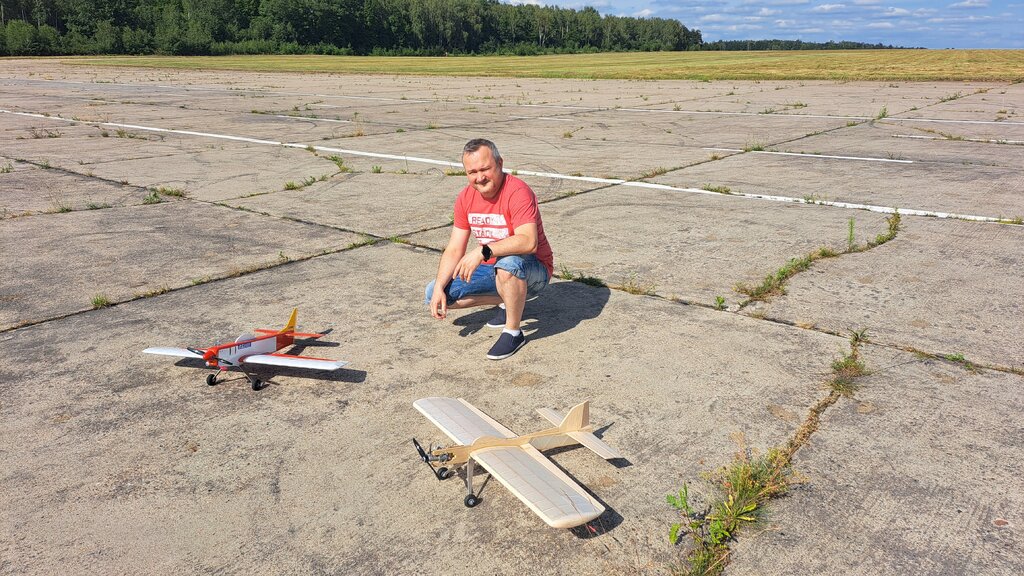

PiotrSzmagier Opublikowano 3 Lipca 2022 Autor Udostępnij Opublikowano 3 Lipca 2022 Dziś oblatalem model, trochę mi ten Mvvs kaprysi i miałem problem z pierwszym locie że śmigłem 9x5, musiałem założyć 8x5 bo mi się dosłownie zatrzymywał pod wiatr. Model całkiem fajnie lata, tylko pilot jeszcze kiepski ? 3 Odnośnik do komentarza Udostępnij na innych stronach Więcej opcji udostępniania...

Robert Tomzik Opublikowano 3 Lipca 2022 Udostępnij Opublikowano 3 Lipca 2022 Piotrze, fajnie że oblatałeś model Co do śmigła - do tego silnika polecam 8x4, skok 5 ciut za duży, ale ostatecznie też może być Patrząc po zwrotności modelu i jego czułości wydaje mi się, że środek ciężkości jest za bardzo tyłu - nie jesteś w stanie nim kawałka lecieć prosto. Doważ go z przodu tak, żeby środek ciężkości był w zakresie 15-20% średniej cięciwy od krawędzi natarcia - powinno być zdecydowanie lepiej ? Lataj, lataj - spokojnie na tym modelu nauczysz się podstawowej akrobacji Odnośnik do komentarza Udostępnij na innych stronach Więcej opcji udostępniania...
PiotrSzmagier Opublikowano 3 Lipca 2022 Autor Udostępnij Opublikowano 3 Lipca 2022 Model jest wyważony na dziób, problem był w uchwycie z za dużym rozstawie linek ?wiesz którym, zapomniałem zabrać tego małego. Odnośnik do komentarza Udostępnij na innych stronach Więcej opcji udostępniania...
Robert Tomzik Opublikowano 4 Lipca 2022 Udostępnij Opublikowano 4 Lipca 2022 Ok zawsze możesz jeszcze zmniejszyć czułość układu sterowania, napewno trochę pomoże Środek ciężkości za bardzo z przodu - też nie dobrze - model robi sie podsterowny - reakcja sterów będzię z opóźnieniem, efekt jest taki, że model będzie dość trudno utrzymać w równym locie poziomym. Najlepiej ustawić tak 15-20% i tak zostawić ? 2 Odnośnik do komentarza Udostępnij na innych stronach Więcej opcji udostępniania...
