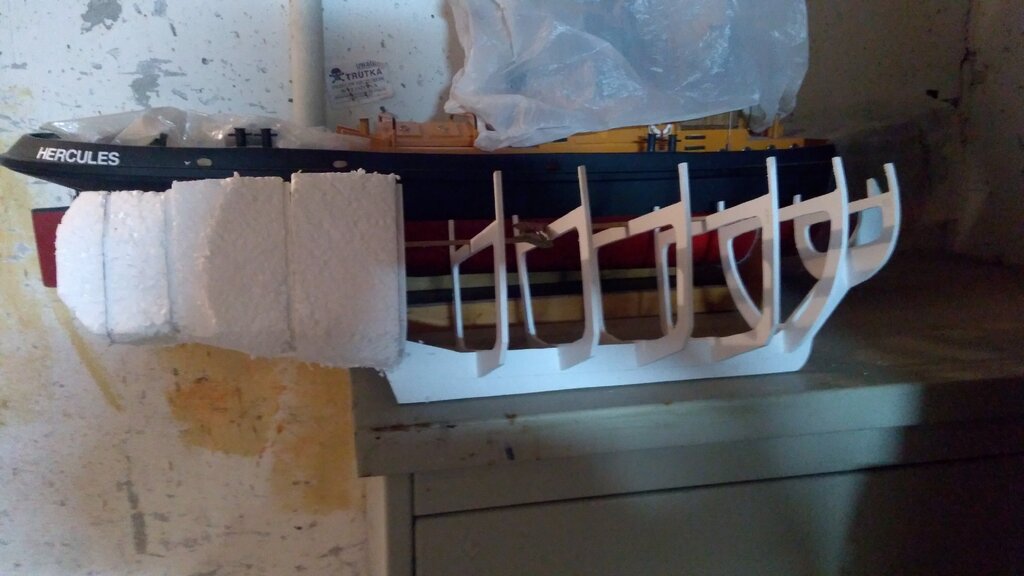

kaczma2 Opublikowano 31 Sierpnia 2021 Autor Opublikowano 31 Sierpnia 2021 Częściowo wklejony styropian.
kaczma2 Opublikowano 5 Września 2021 Autor Opublikowano 5 Września 2021 Między wręgami powklejany styropian. Do poprawki 3 wręga od dziobu. Musi być róg zjechany.

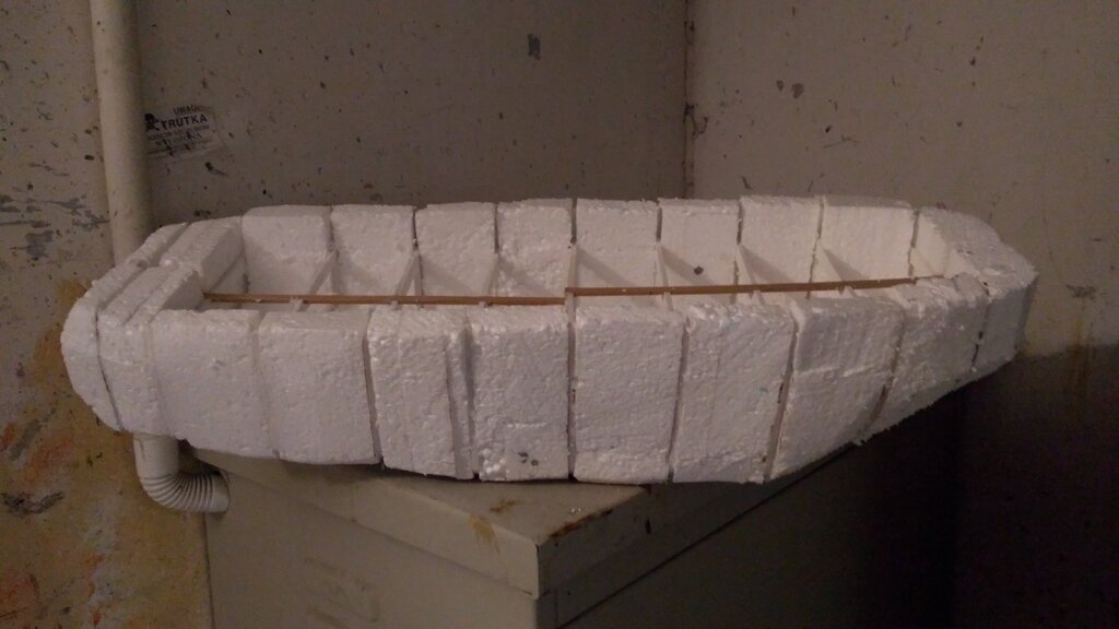

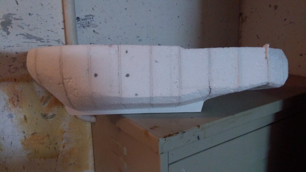

kaczma2 Opublikowano 8 Września 2021 Autor Opublikowano 8 Września 2021 Styropian zeszlifowany do wręg. Trzecia wręga od rufy do poprawki. Dół nie jest w linii.

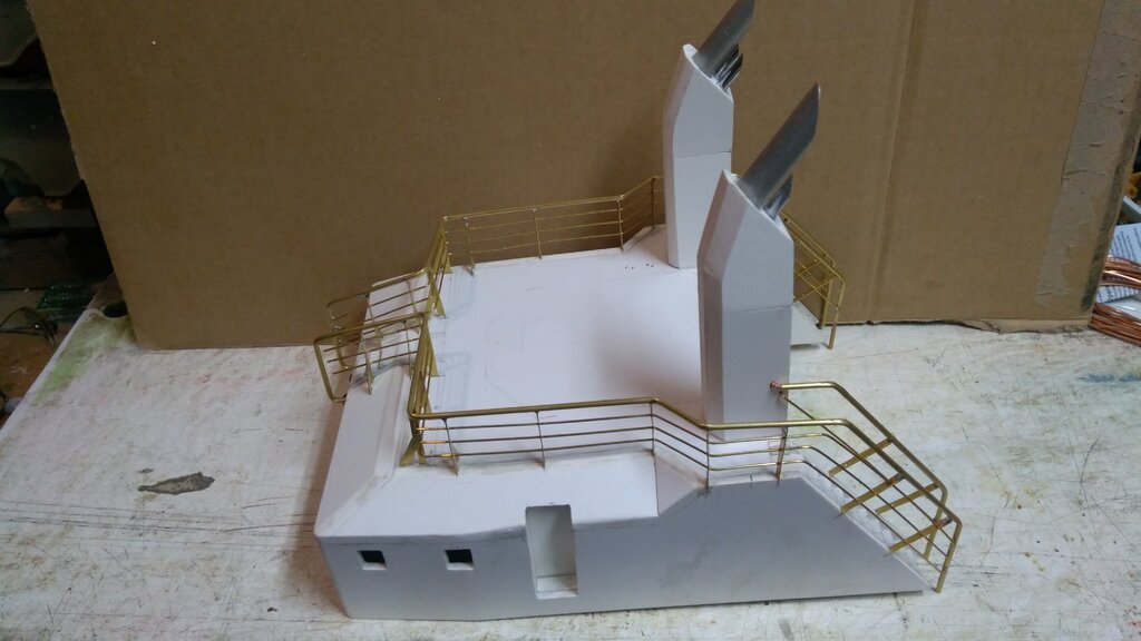

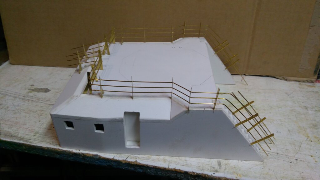

kaczma2 Opublikowano 15 Września 2021 Autor Opublikowano 15 Września 2021 Reling na sterówce. Namęczyłem się ale zrobiłem. Nie pięknie ale jest. I z masztem. 1

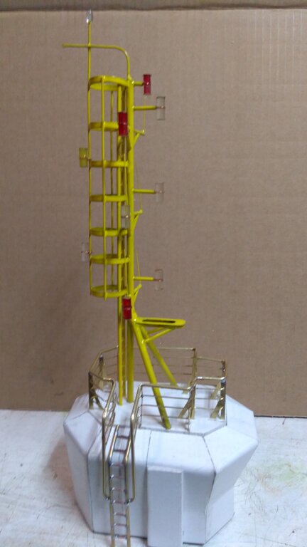

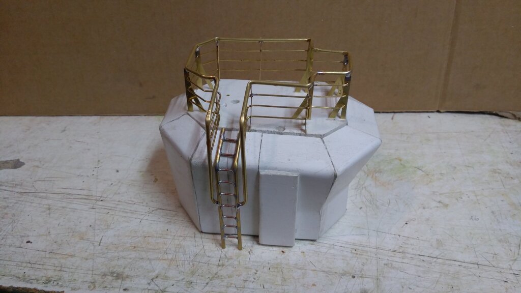

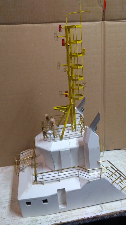

kaczma2 Opublikowano 22 Września 2021 Autor Opublikowano 22 Września 2021 Relingi zrobione. Słupki lepsze z blachy grubszej, 0,5 ale trudniej ciąć nożycami krawieckimi. Będą jeszcze zmiany przy pojemnikach ratunkowych. Po dostawieniu sterówki. 2

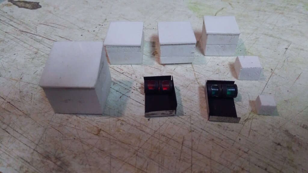

kaczma2 Opublikowano 1 Października 2021 Autor Opublikowano 1 Października 2021 Lampy pozycyjne i skrzynki zrobione.
