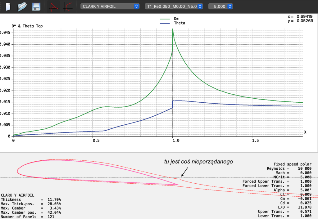

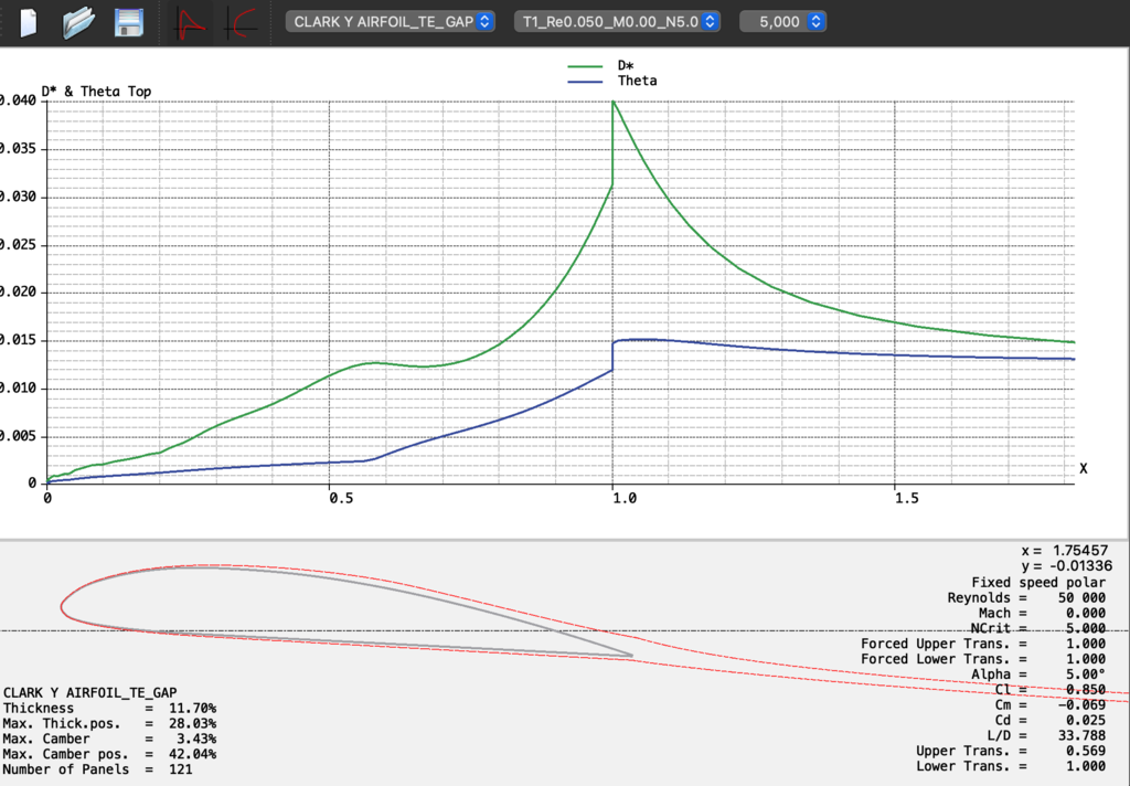

W dniu 30.07.2021 o 18:13, jarek_aviatik napisał:
Widać, że profil z ostrą krawędzią spływu ma gorsze charakterystyki. Dlaczego?
Popatrzmy na warstwę przyścienną
Profil z ostrą krawędzią spływu:
852839893_Zrzutekranu2021-07-30o09_45_57.thumb.png.3b1b16b50702b4665bbeee1a7c7687b8.png
Profil z krawędzią spływu o wielkości 0,2% cięciwy
1986200204_Zrzutekranu2021-07-30o09_45_30.thumb.png.2cc4fef74e0be8cb4191ba57df020c27.png

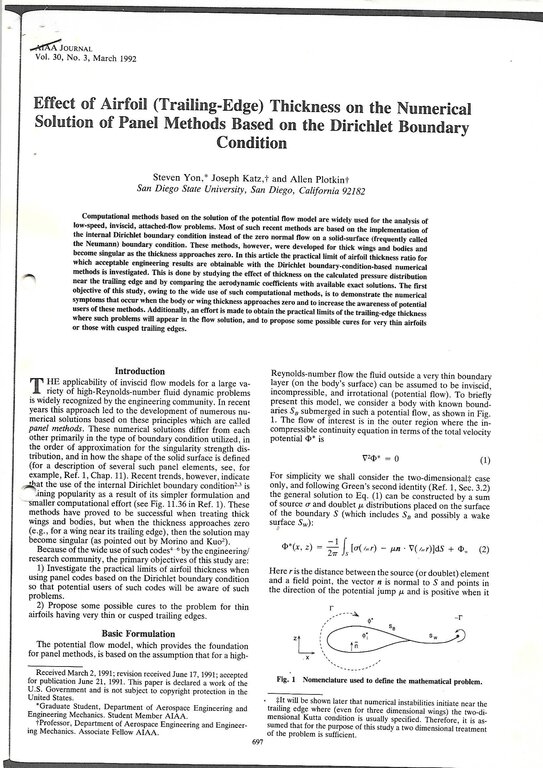

Jarek,

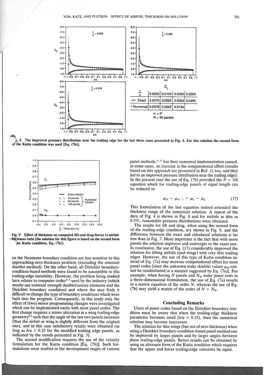

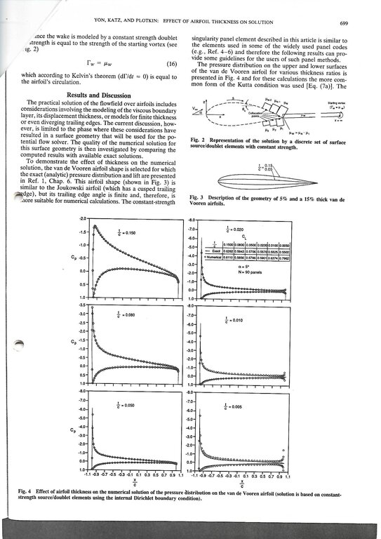

Tak jak pisales pozniej, krawedz splywu profilu w analizie nie powinna byc ostra ale miec mala grubosc.
Tu jest kilka stron z artykulu z mojej kolekcji, gdzie jest to wyjasnione. Jest to spowodowane bledem numerycznym wynikajacym z zastosowania warunkow brzegowych Dirichlet'a.  Wyskoki na krzwedzi splywu w Twojej analize bardzo przypominaja wykrysy z tego artykulu.
  Mowil mi o tym takze prof Krzysztof Kubrynski ale zapomnialem wartosc.  Sprawdze w przyszlym tygodniu wiec ciekawe bedzie jesli zrobisz jeszcze jedna analize z mala gruboscia krawedzi splywu.

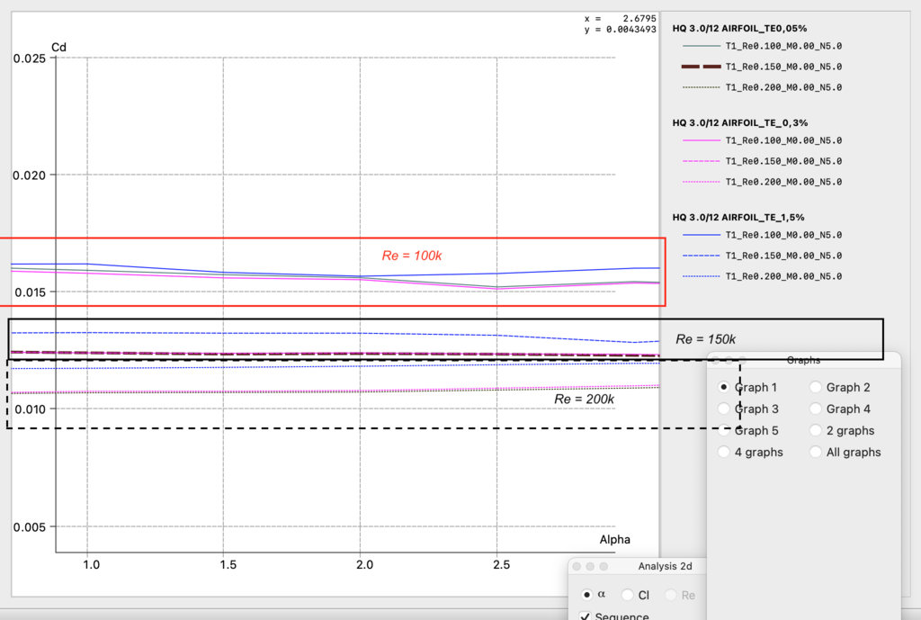

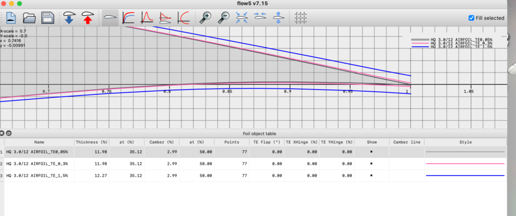

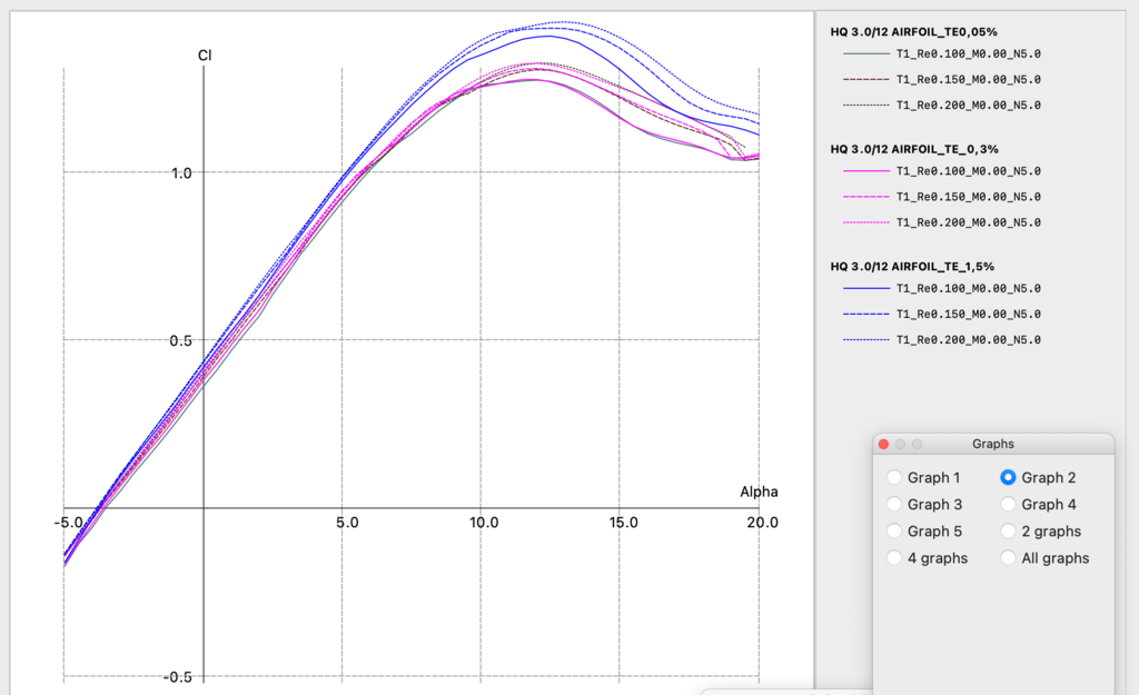

Dla swojej ciekawości zrobiłem analizę dla nazwijmy to szybowcowego profilu. Dla następujących grubości krawędzi spływu:
0,05% - nazwijmy, to ostra, kolor szary
0,3% - kolor czerwony;
1,5% - kolor niebieski.
2085033008_Zrzutekranu2021-08-2o16_28_11.thumb.png.fddc7c5ff916689369ecb44ac8bdafa6.png
Analizowałem dla pianki, czyli Ncrit = 5.
Dla Re = 100k, 150k i 200k
Kolegę Tom-tom - interesował opór, twierdził, że taka gruba krawędź spływu generuje duży opór.
Wszystko zależy od Re.

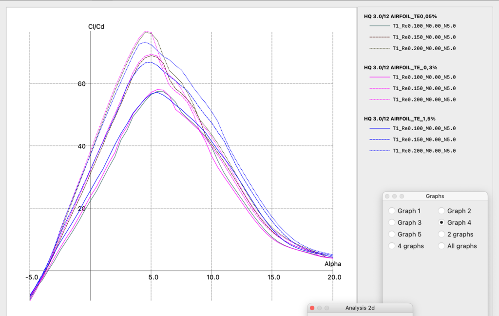

Wykres współczynnika oporu - pogrupowałem, aby było łatwiej rozpoznać.
68898306_Zrzutekranu2021-08-2o16_50_10.thumb.png.40780a1560f8fb40c4d275277198b0da.png
Największe rozbieżności są dla Re = 150k i Re = 200k, pewnie dla innych wyższych Re będzie podobnie.

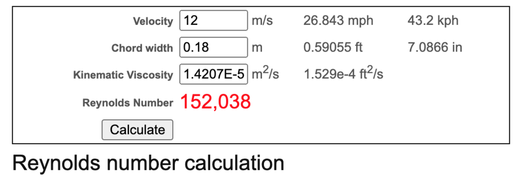

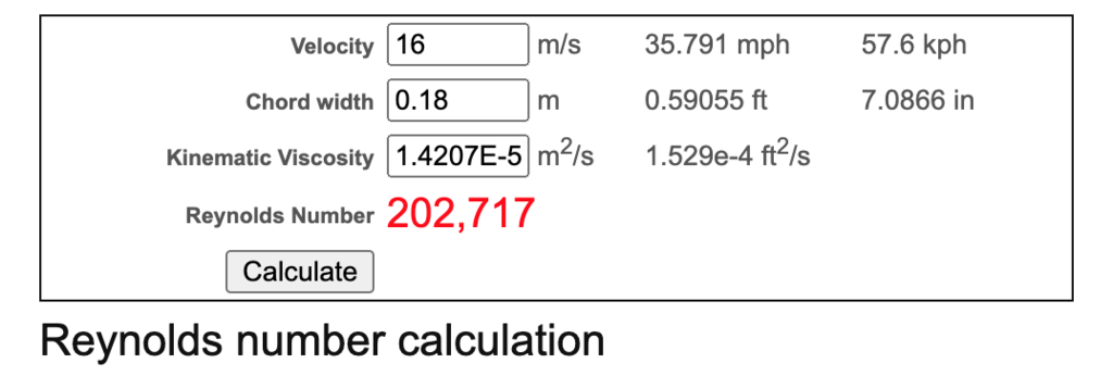

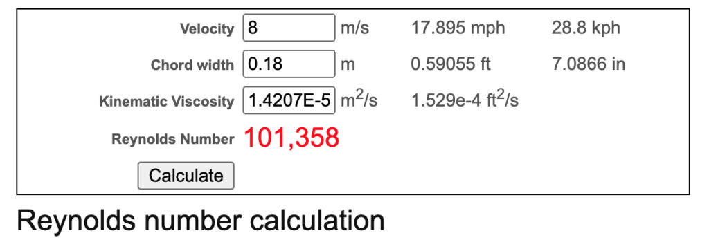

Nie wiem jaką Średnią Cięciwę Aerodynamiczną  ma Heron o rozpiętości 2,4m - nie sądzę aby większą niż 180 mm.
EDIT:
Grubości krawędzi spływu dla tej cięciwy:
0,05% = 0,09 mm
0,3% = 0,54 mm
1,5% = 2,7 mm
Jakie mamy prędkości dla tej cięciwy?
Re 100k, ok. 8 m/s
Re 150k, ok 12 m/s
Re 200k, ok 16 m/s

OK, dla Re= 150 i więcej, gruba krawędź spływu ma większy opór, ale czy warto zmniejszać jej grubość?
Nadal podtrzymuję, że NIE.
Popatrzmy na wykres współczynnika siły nośnej.
994081081_Zrzutekranu2021-08-2o16_35_29.thumb.png.04fbd2936d9214f655fb7b72f02e9811.png
Tu widać, że profil z najgrubszą krawędzią spływu na najlepsze charakterystyki.
A tak się ma doskonałość
692251735_Zrzutekranu2021-08-2o16_34_43.thumb.png.96775daaea2bd558152de955f7bcc6f0.png
Największe wartości doskonałości profilu mamy przy Re = 200k, ale wielkich różnic pomiędzy profilami z różnymi grubościami krawędzi spływu nie ma.
Niewielki wzrost współczynnika oporu kompensowany jest przez niewielki wzrost współczynnika siły nośnej.
Jeszcze raz powtarzam, analizy były robione dla profilu w szybowcu piankowym i jakiekolwiek porównywanie tego do szybowca laminatowego jest bezzasadne.
