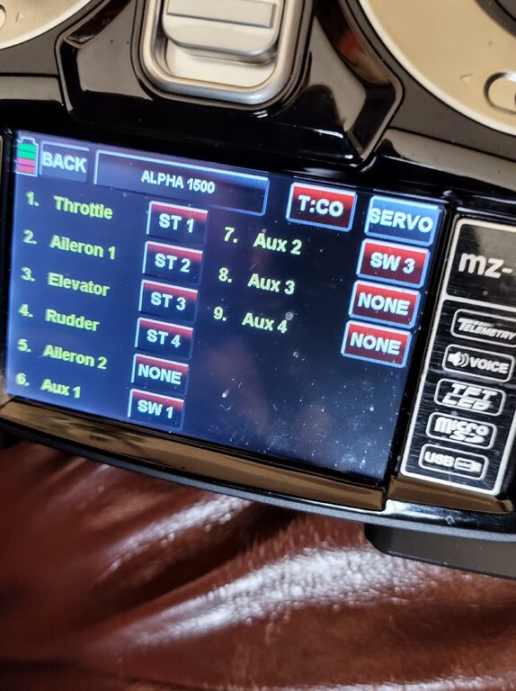

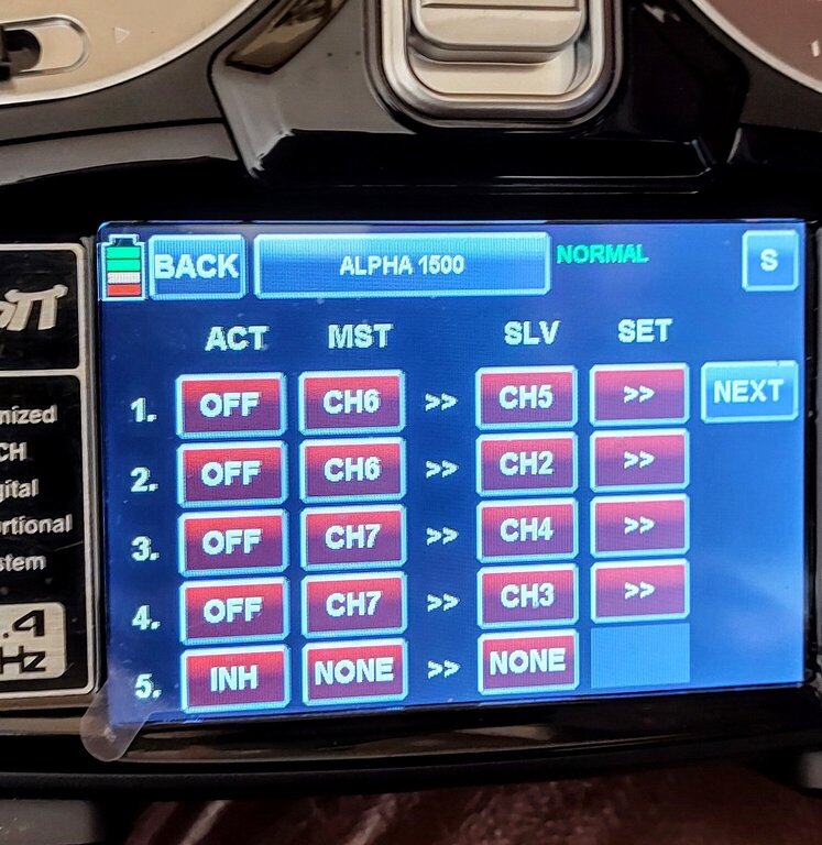

Tommy 54 Opublikowano 2 Września 2021 Autor Opublikowano 2 Września 2021 Dwa dni walczę z takim ustawieniem w szybowcu tylko lotkowym Alpha 1500. I kicha... Nadajnik HoTT MZ-18 odbiornik GR-12L . Ustawione na Glider 2Aile. Lewą lotkę dałem w odbiorniku na CH2 , a prawą na CH5 lub CH6. I za Boga nie szło ustawić nawet klasycznie lotek, nie mówiąc i zrobieniu z nich klap i jeszcze zmiksowaniu z Elev.

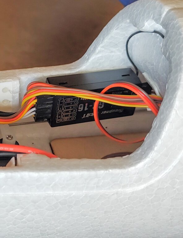

Tommy 54 Opublikowano 7 Września 2021 Autor Opublikowano 7 Września 2021 W nadajniku HoTT MZ-18 , Aile2 są na kanale 5-tym. Czy można przerzucić ją na kanał 6-ty (bez mix) ? W odbiorniku GR-12L , na 5-tym kanale jest telemetria. Szybowiec Alpha 1500 tylko z lotkami. Na odbiorniku GR-16 , korzystając z pięciu kanałów mam podwójny mix na klapo-lotki i podwójny do spirali (płaska, stroma).
